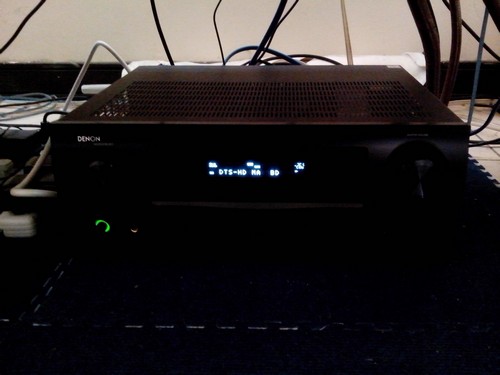

擴大機拿出來後的樣子。
這次維修擴大機的發票。
今日下午開機測試,結果正常。年底可以開心看電影了!!
