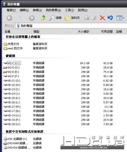

 樓主| 發表於 2007-7-9 11:56:15 | 顯示全部樓層
progressive 兄大概誤會了
這一篇是在轉換論壇時候的測試文章貼圖的
硬碟多倒是多花點錢就可以買的到
重點是在同一部電腦中要如何放置這麼多的硬碟才是需要下功夫還有嚐試的
問題當然是電源.sata的port..等
等資料都備齊了我會另外發一篇有關硬碟的管理放置方式,也希望大家一起來討論有沒有更好的方式.

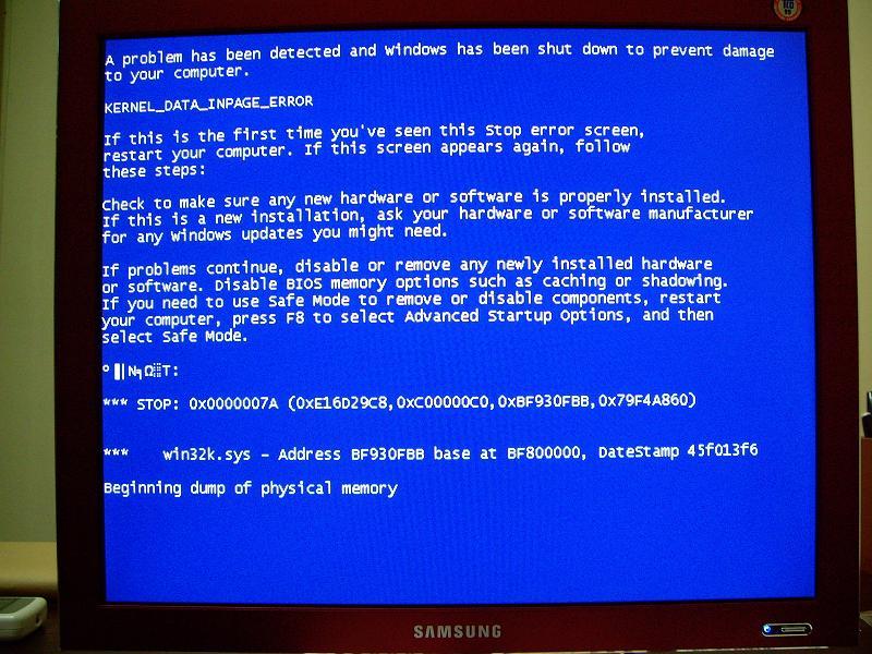

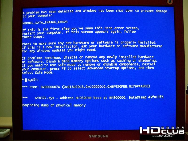

發表於 2007-7-9 13:03:03 | 顯示全部樓層
如把硬碟抽取盒連接內部POWER電源的網兄,要注意一點就是最好不要將抽取盒跟系統碟的電源接在POWER的<同一條>大4P電源線上
我之前把抽取盒的大4P和系統碟的大4P接在同一條上,結果熱抽拔時常會出現以下當機畫面
後來研究的原因是,<新加入的硬碟接上電源時有可能會把電壓拉掉,尤其是同一條電源線上插有系統碟時>
此時即有可能會造成當機現象~~~
可參考以下PC DVD內的討論
http://www.pcdvd.com.tw/printthread.php?t=393212&pp=40
後來電源分開獨立後,熱抽拔應該超過百次了,到現在從沒當過了
不過一般用家遇到這種問題的機率應該蠻小的
因為硬碟大部分是接SATA電源而不是大4P
小弟的暴龍萬轉系統碟是沒有SATA電源只有大4P可接
然後抽取盒是用大4P外接出來去轉SATA
但所謂不經一事不長一智~~還是提出來給網友們參考
