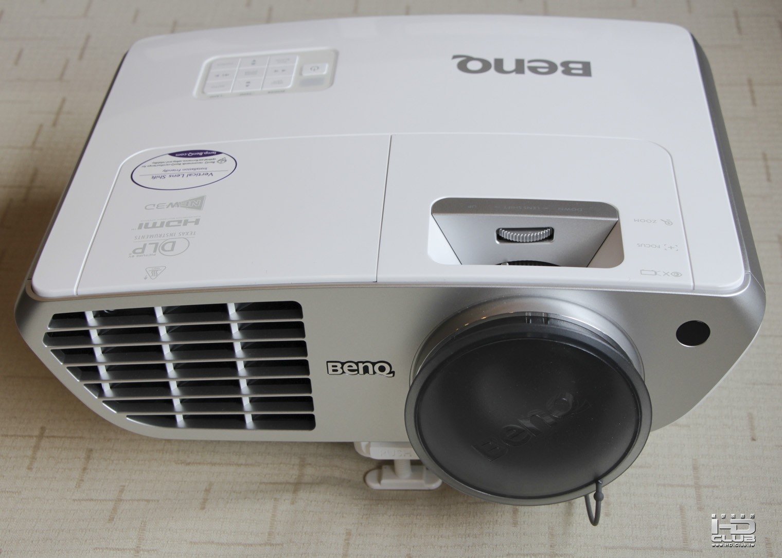

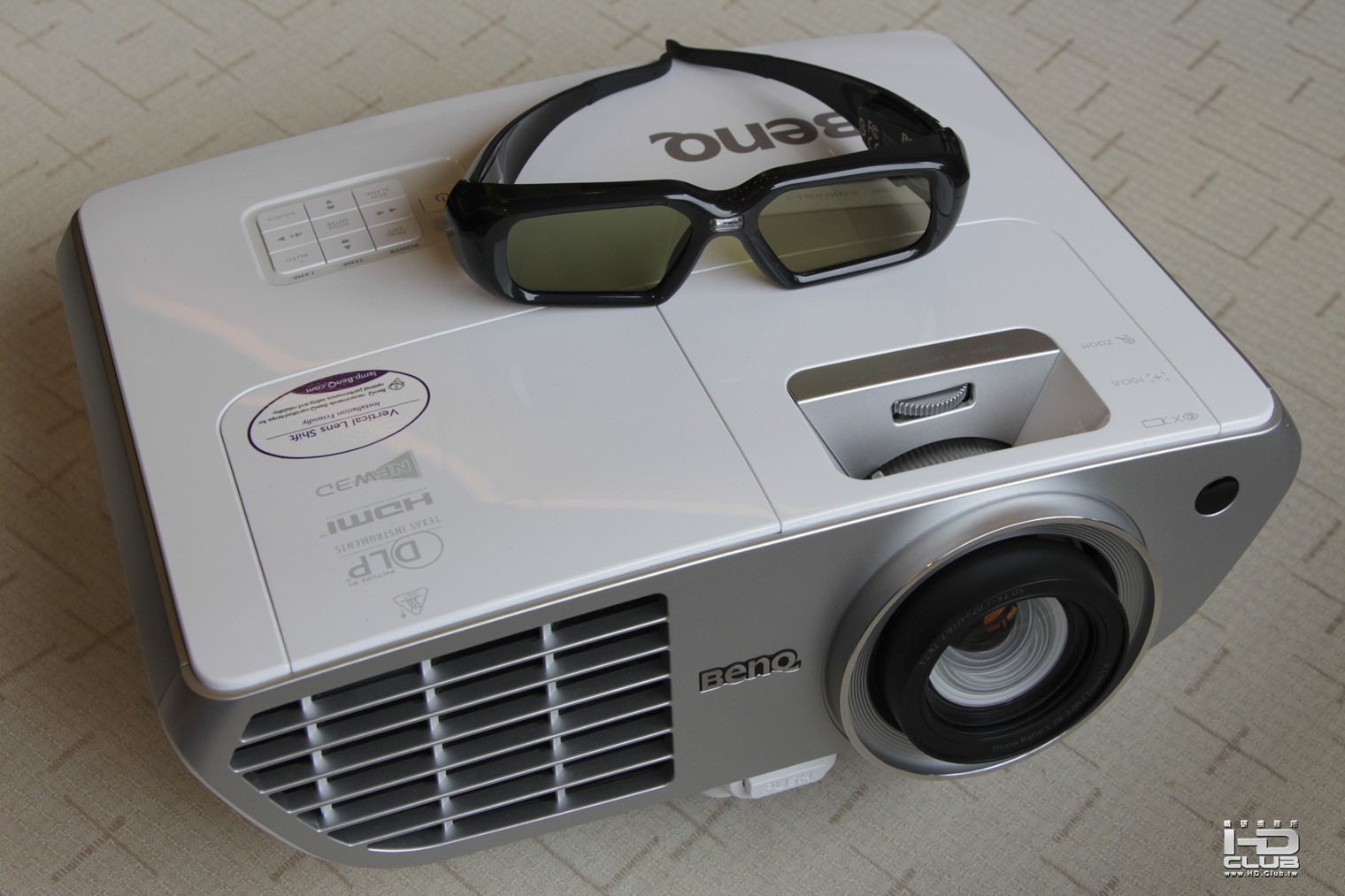

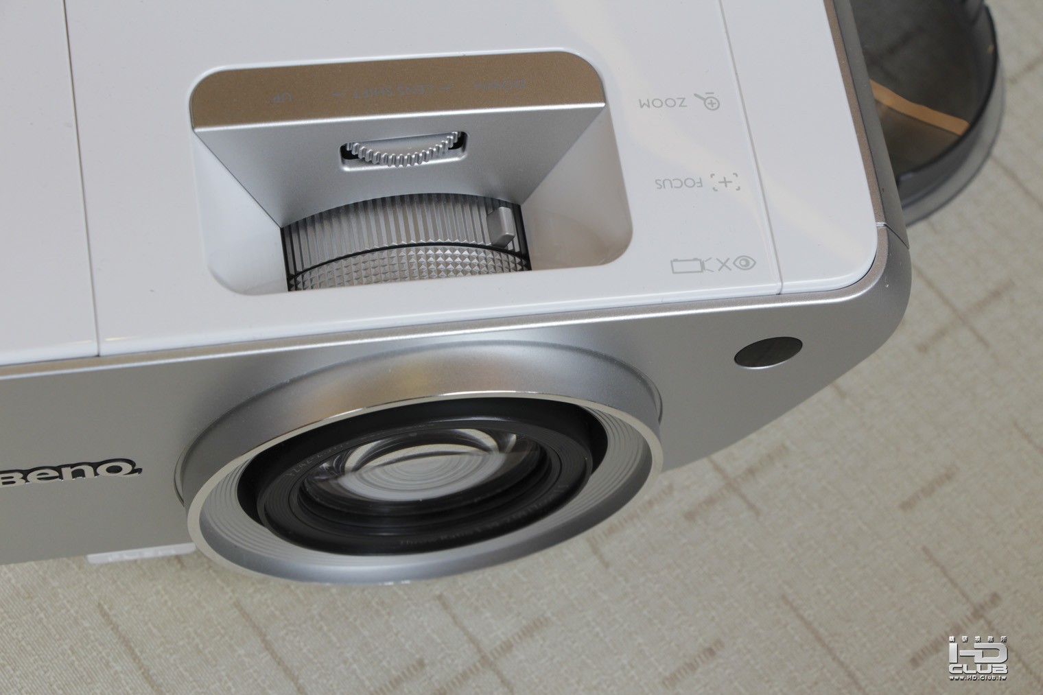

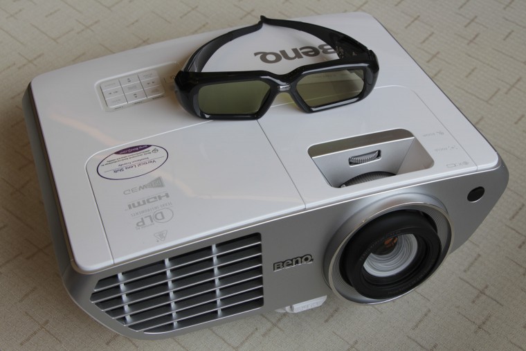

鏡頭蓋以繩子綁在機器上,前方中間有短腳架便於放在桌面投影。

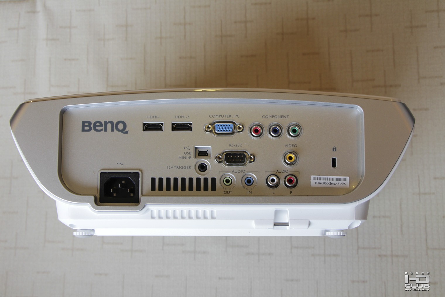

輸入端子足夠,可以透過3.5mm耳機孔輸出音效,若只有電腦喇叭而沒有擴大機的用戶就可以派上用場,音質普通,只是底噪有點大,完全是為了便利性所考量的設計。

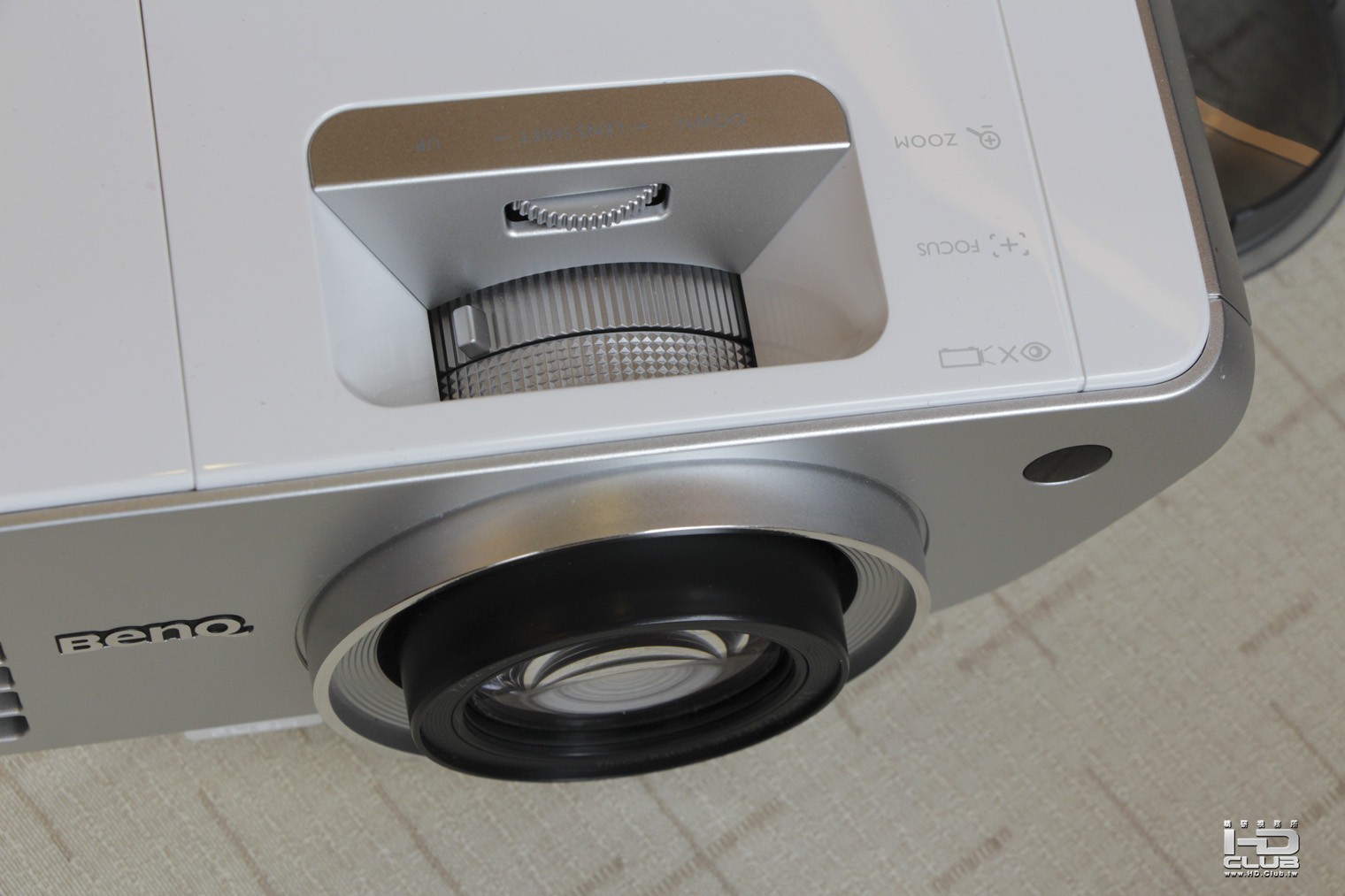

畫面大小由後方凸起的轉環控制,畫面大小改變時鏡頭會伸縮,伸出到底時也不會碰到鏡頭蓋。上方比較小的轉盤是垂直鏡頭位移功能,可以在機器不動的情況下讓整個畫面上下移動,設計的位置很好轉,而且對於安裝調整來說很實用。

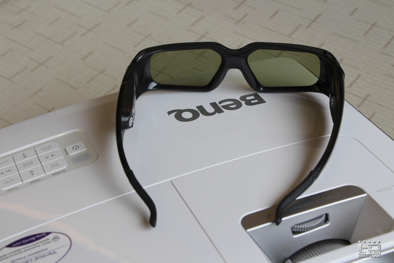

隨機附1支原廠充電式3D眼鏡,鼻墊可以拆掉以免卡住眼鏡。

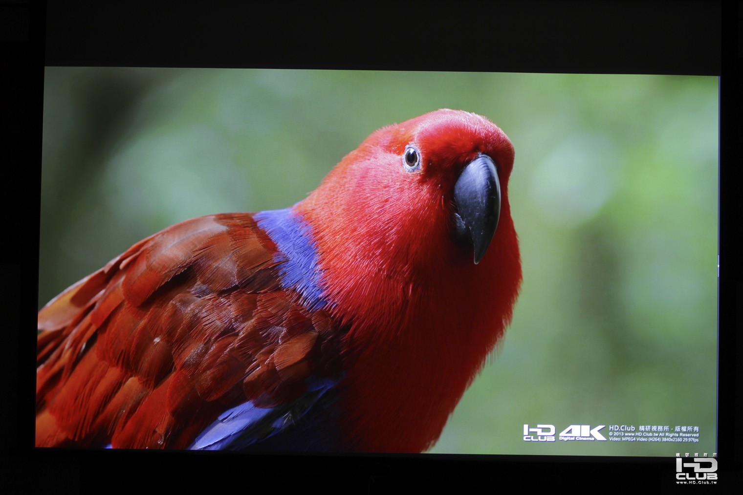

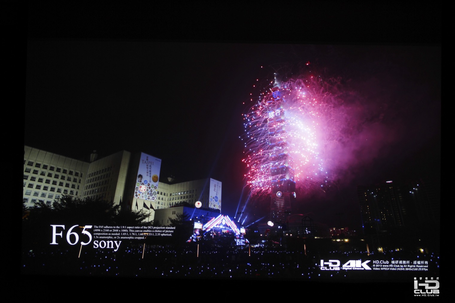

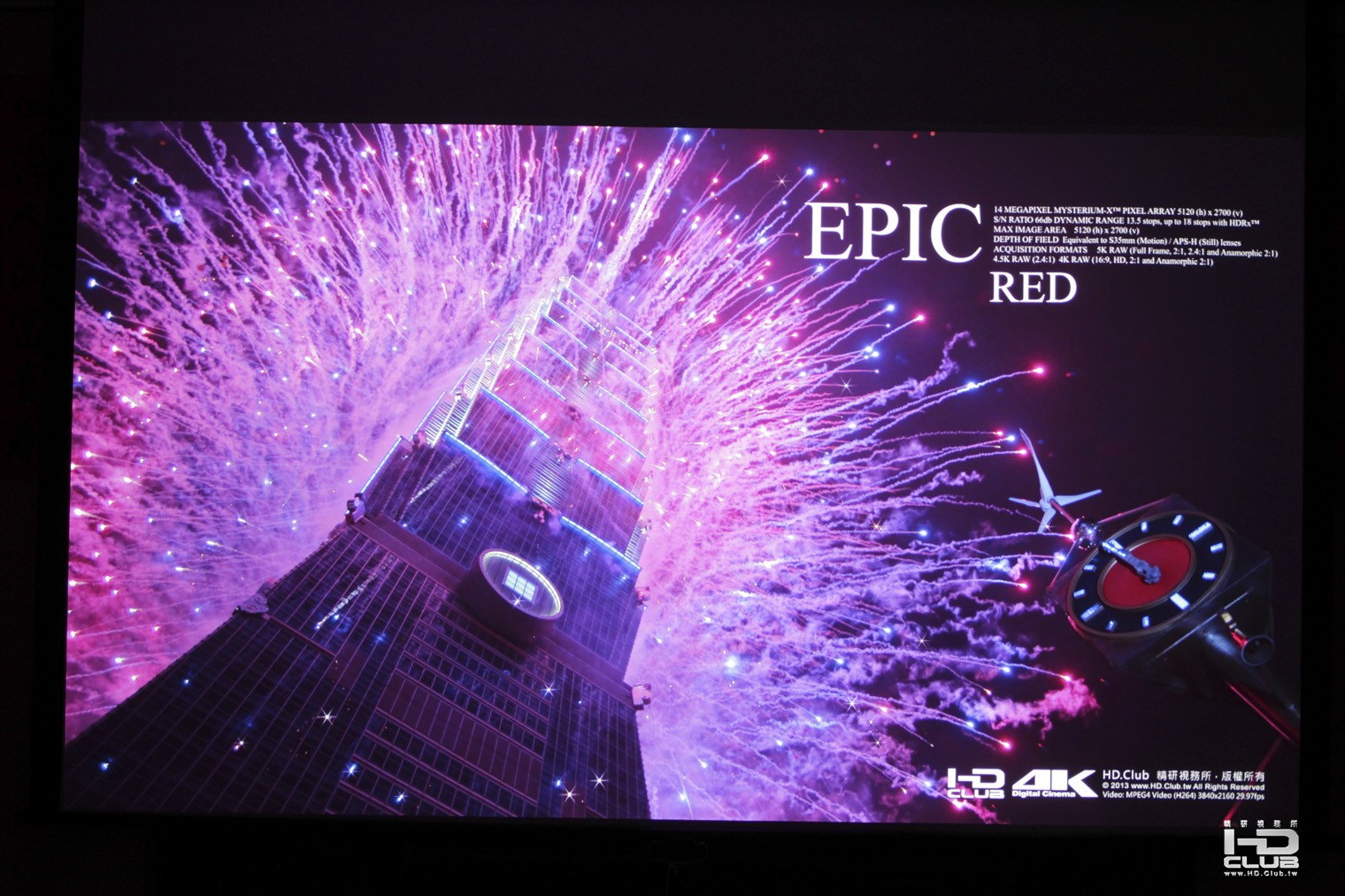

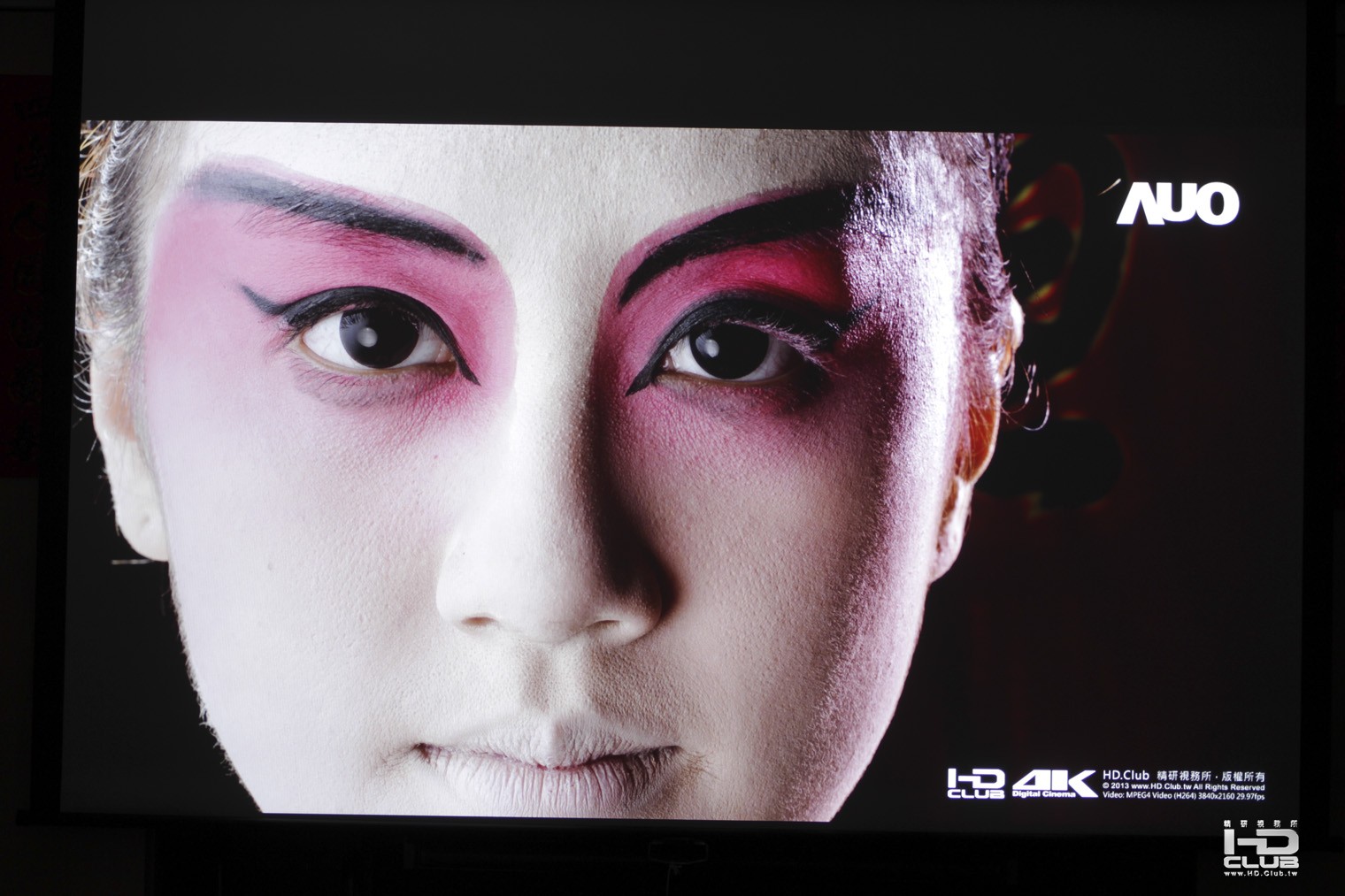

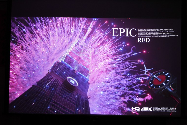

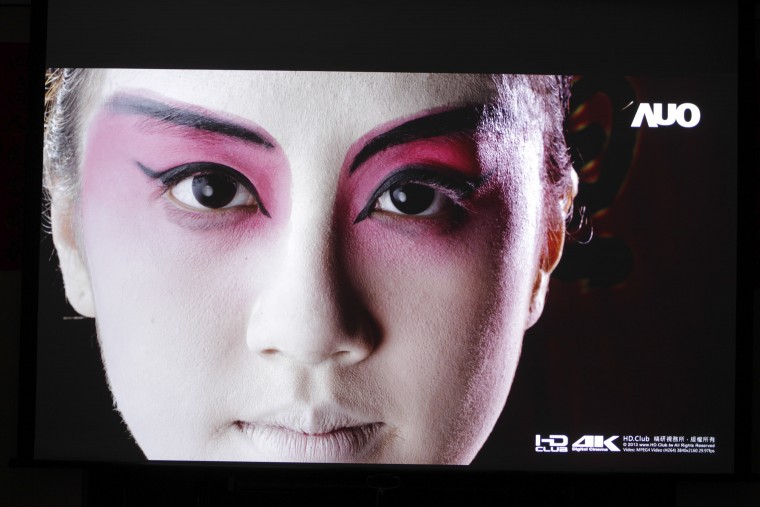

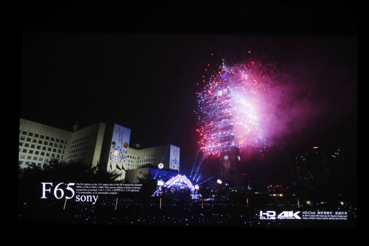

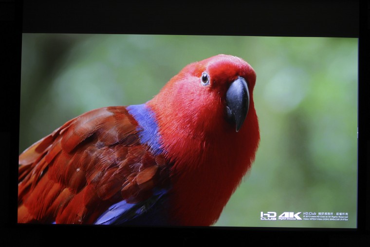

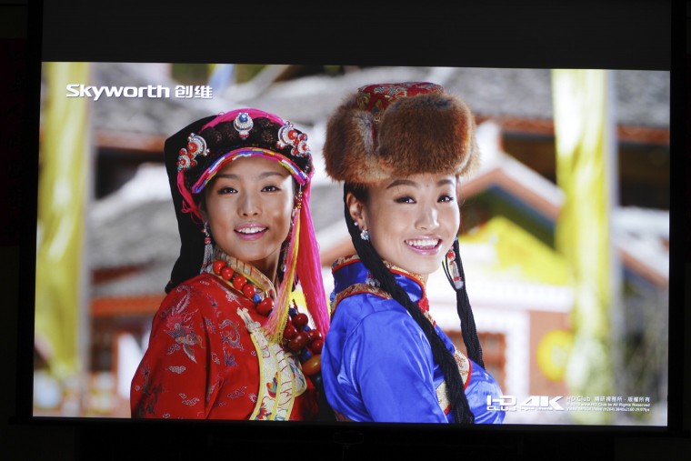

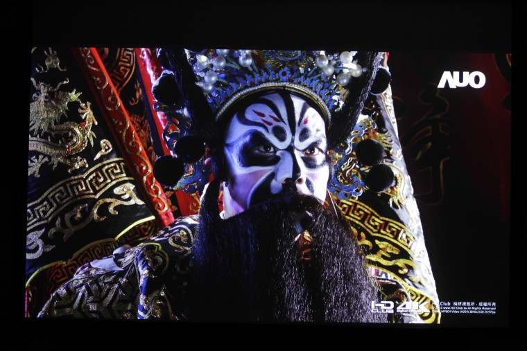

精研原創4K作品集錦,本機雖非價格高昂的4K投影機,不過單板DLP擁有極佳銳利度,欣賞HD.Club的4k作品仍然有好表現
煙火的部分耀眼鮮豔,燃燒飛行的軌跡也很清晰銳利,但是人群及背景大樓的細節也還算看得出層次。

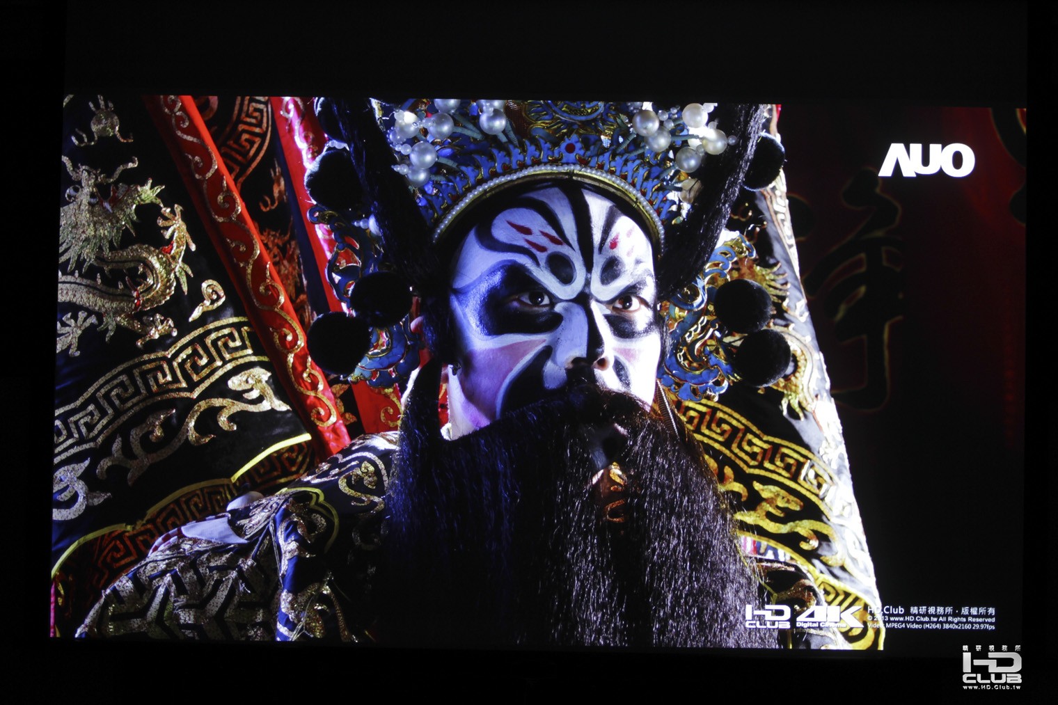

鬍子及絨球的邊緣細節很銳利,不過若是顏色要是能再鮮明飽滿一點會更漂亮搶眼。
臉上的毛孔很清晰立體。

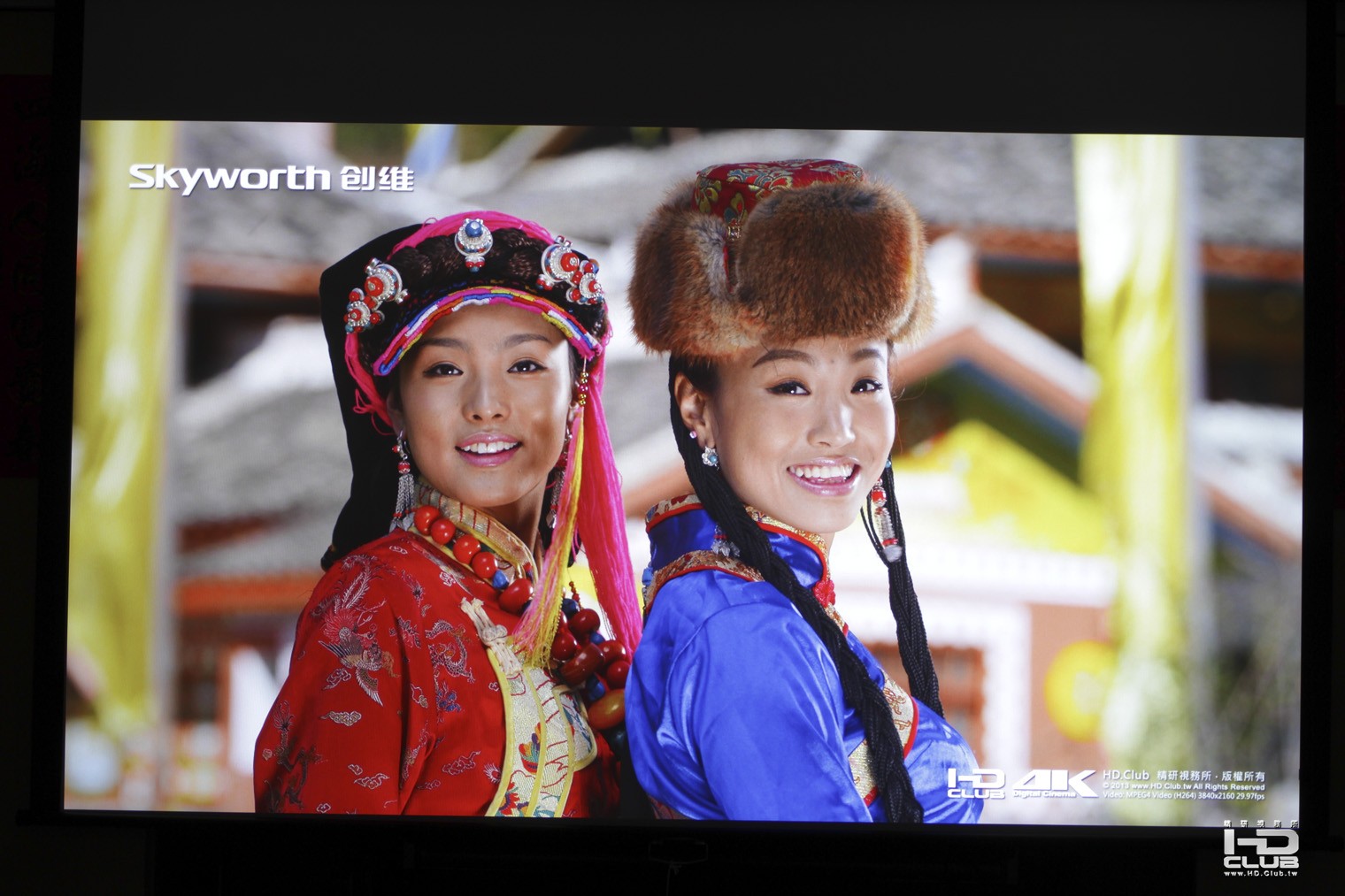

除了膚色很自然之外,也可以看出兩人的膚色深淺有些微的差異。紅衣服鮮豔但不會過於豔麗。
羽毛的銳利度很好。

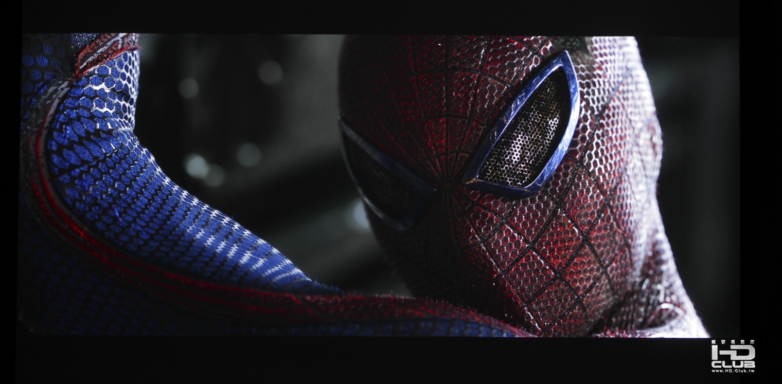

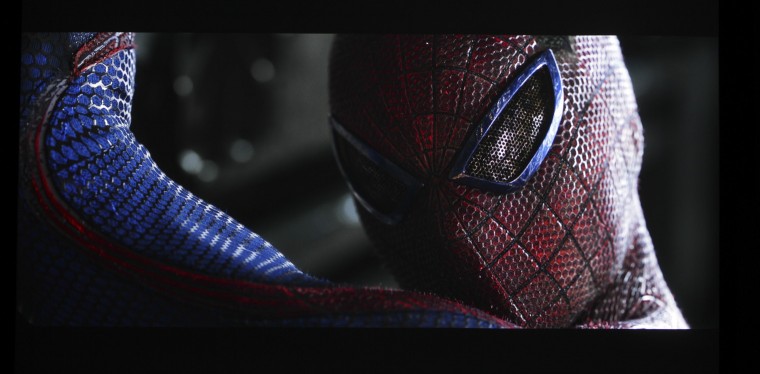

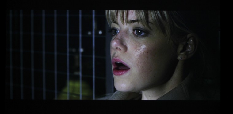

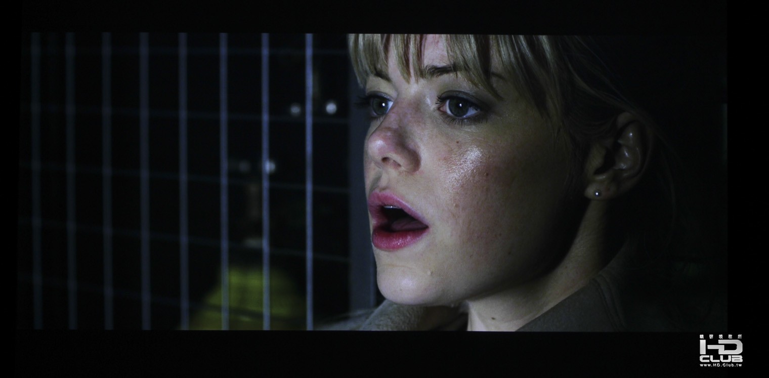

蜘蛛人:驚奇再起The Amazing Spider-Man(Mastered in 4K):蜘蛛人緊身衣的質感很扎實,凹凸的感覺很明顯,眼罩的小開孔也很銳利。
女主角臉部的肌膚質感十分逼真,肌膚的白裡透紅及雀斑也相當清晰自然。

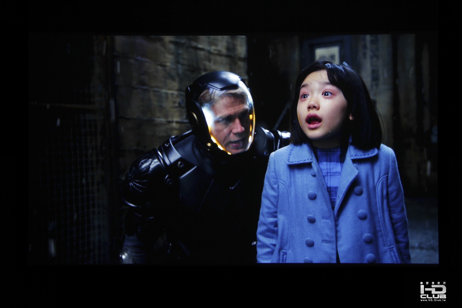

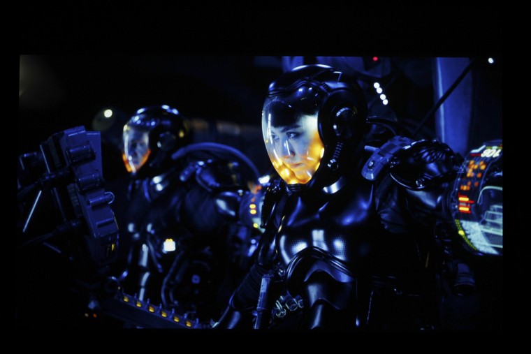

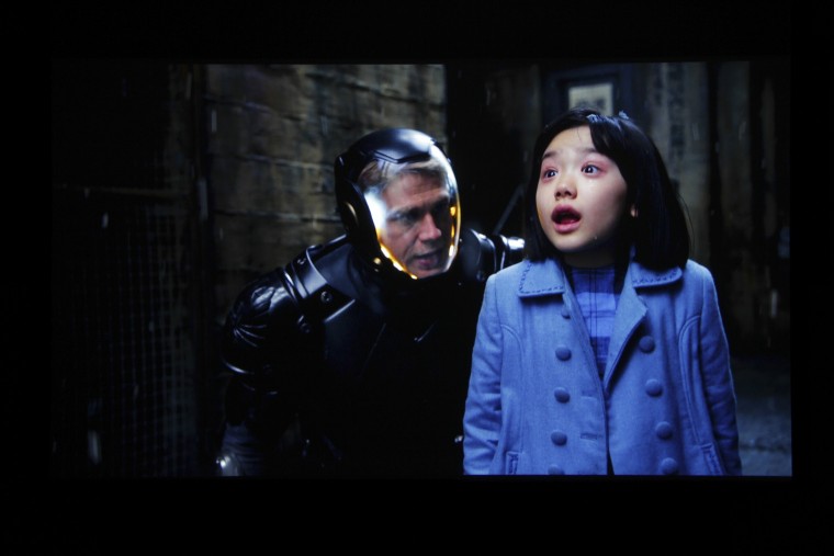

環太平洋:飾演女主角小時候的蘆田愛菜的肌膚十分嬌嫩,眼睛邊的紅腫感覺相當的自然。男主角的全黑操作服的暗度足夠,層次也看的出來。
女主角的肌膚質感柔和,面罩的光線反射很清晰,全黑的操作服也看的到大量的細節。

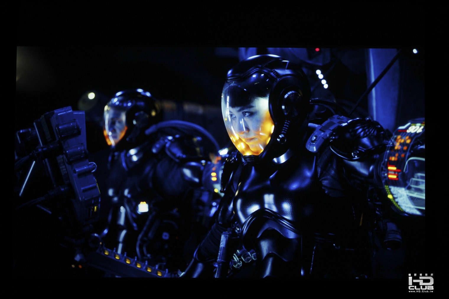

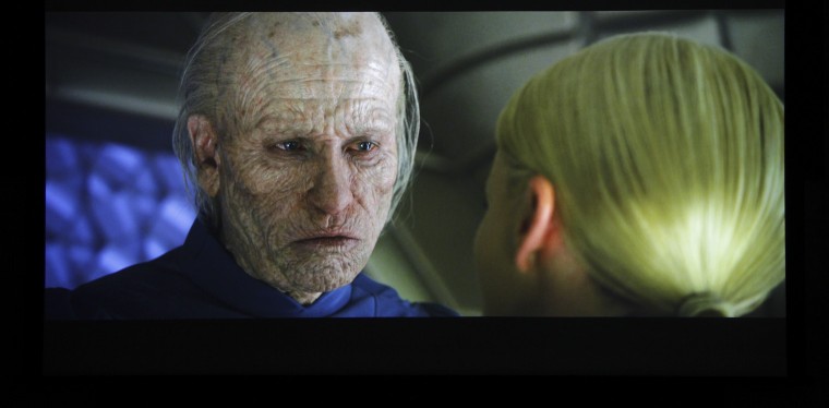

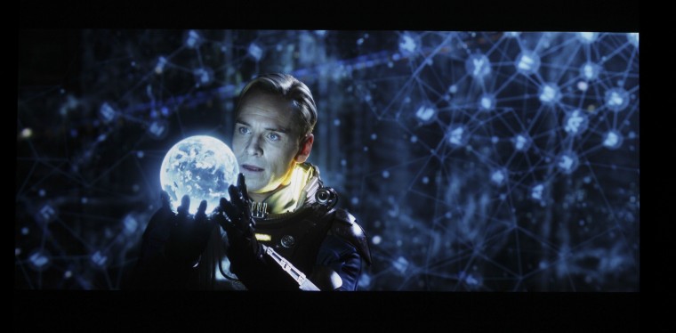

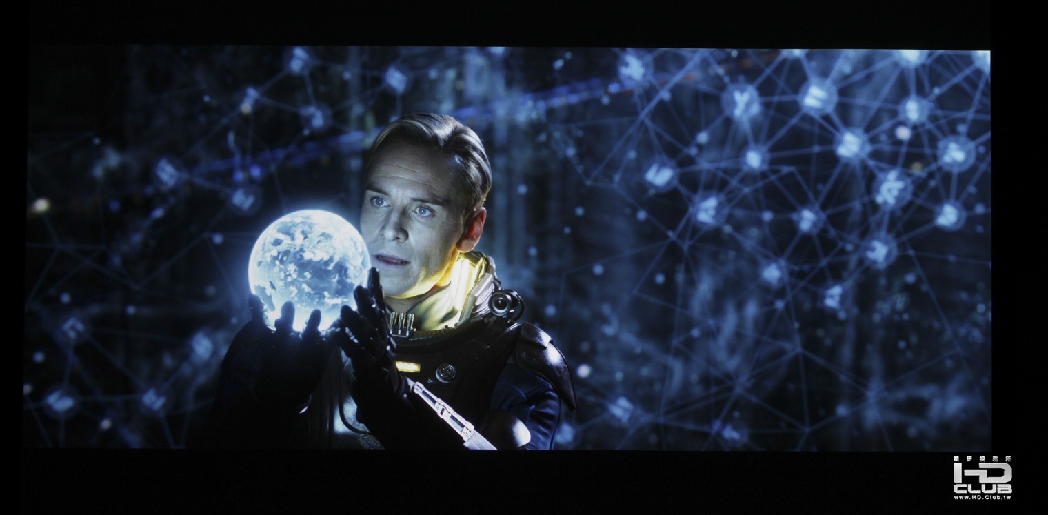

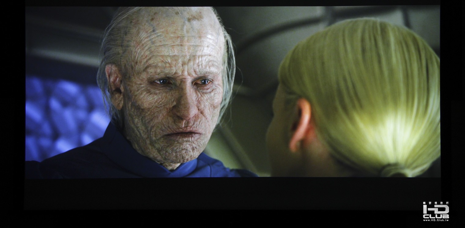

普羅米修斯:老人的臉部皺紋相當立體,肌膚下的血管也很逼真,眼睛雖然不是很大,但是殺氣很夠。
光影的感覺相當的好,皮膚的細節很立體,頭髮也清楚分明。

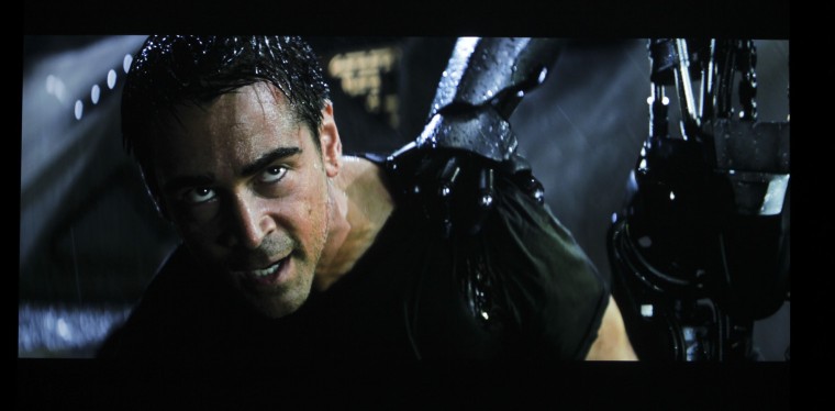

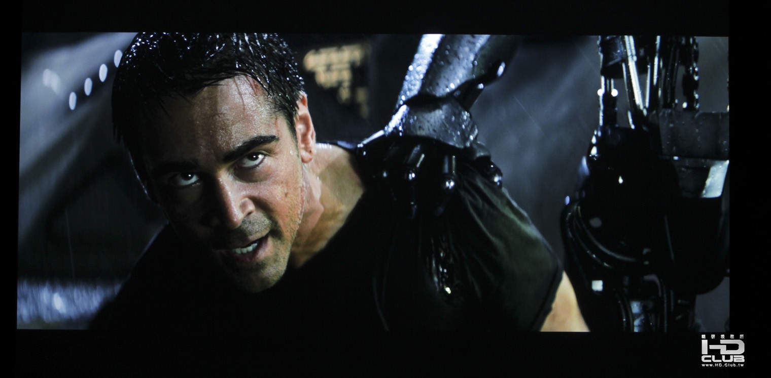

攔截記憶碼Total Recall (2012):主角黑色衣服的層次由淺到深很平順,後方的機器人及背景的黑色也很多樣化。

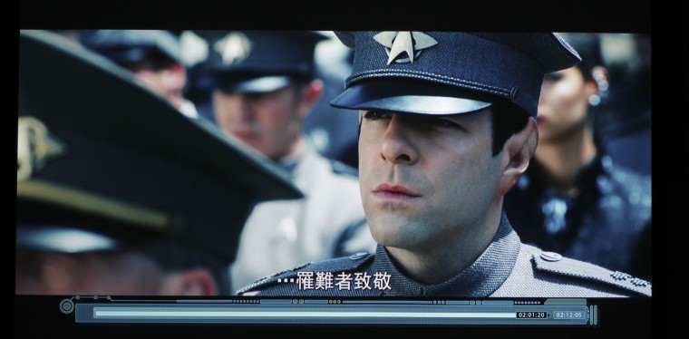

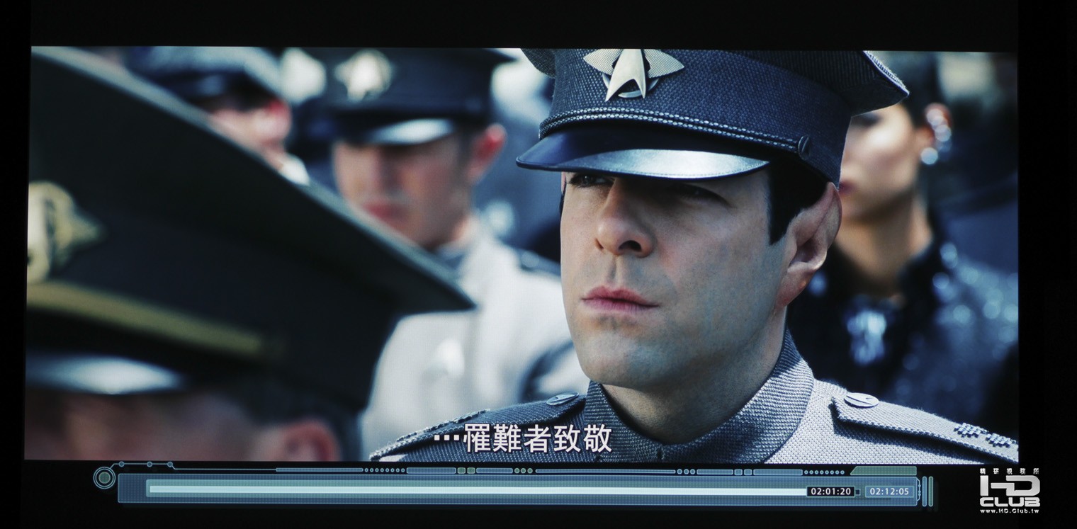

闇黑無界:星際爭霸戰Star Trek Into Darkness:帽子的細節相當銳利,肌膚的細緻感和鬍渣青色很自然。

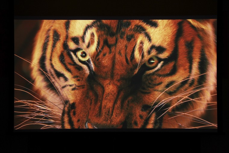

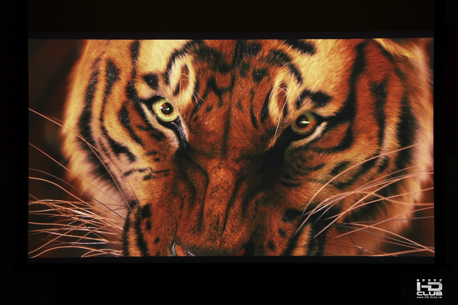

少年PI的奇幻漂流: 老虎的眼睛清晰透明,上面的反光也很銳利,毛根根分明。

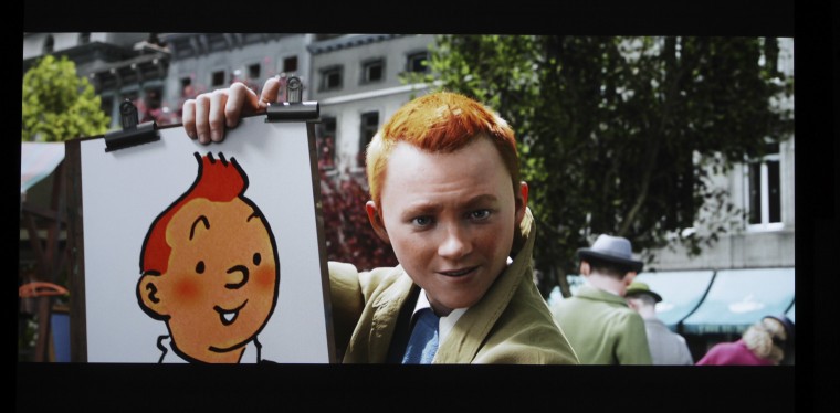

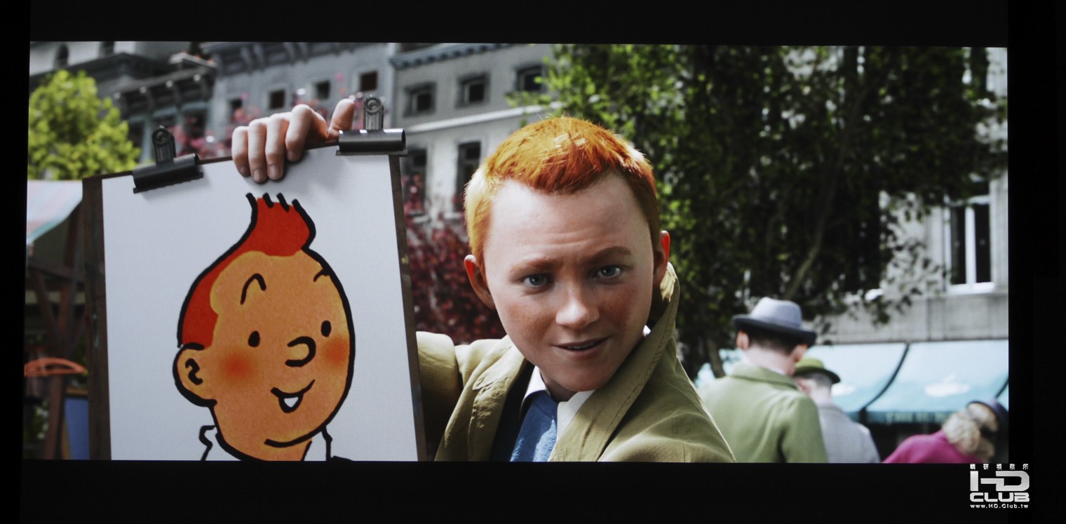

丁丁歷險記:獨角獸號的秘密The Adventures of Tintin:丁丁的膚色紅潤且逼真,頭髮的銳利度很好。

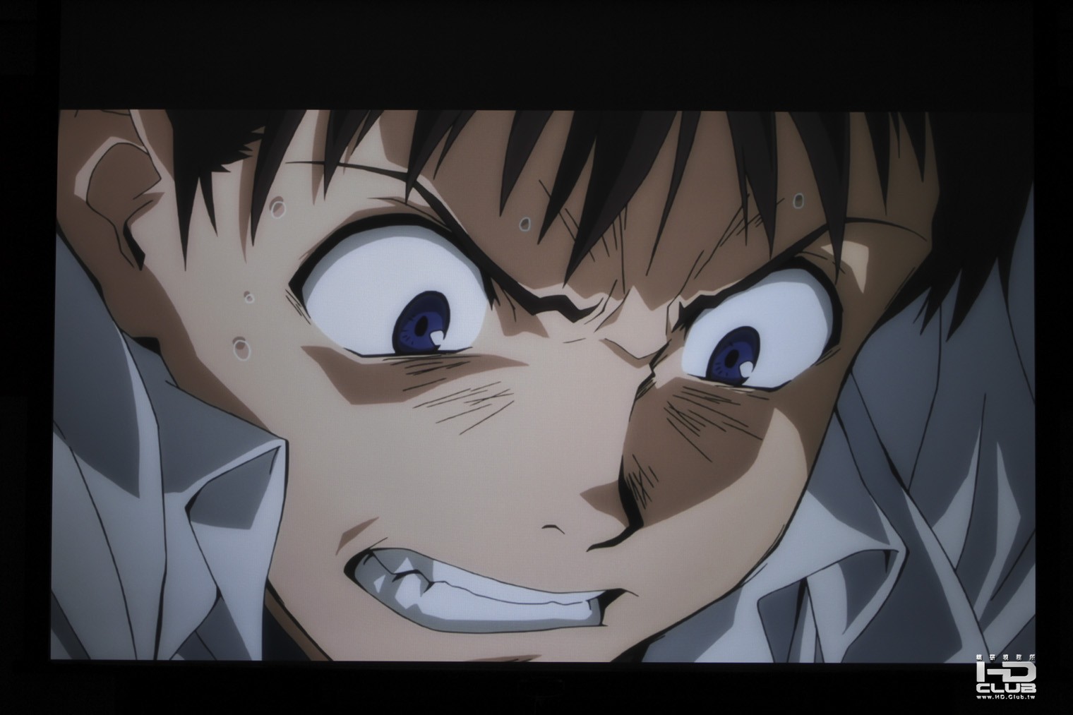

福音戰士新劇場版:破 :人物的膚色相當準確,線條的銳利感也很出色。
