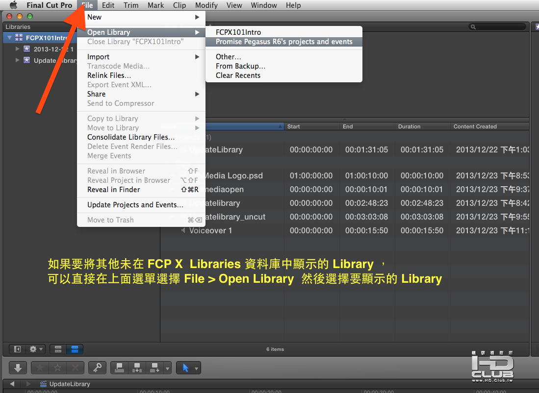

在 FCP X 10.1 的 Library 管理上與舊版本最大的不同就是在同一個儲存設備上(就是硬碟或是相關的儲存裝置),以前只能指定儲存設備來存放 Final Cut Events 以及 Final Cut Projects ,現在是以一個 Library 為單位(所指定儲存的位置會有一個封包的 Library),也就是說在同一個儲存設備上,可以建立多個 Lirary ,雖然這種方式有點類似過去的 FCP 7 所建立的 Project 計劃案檔案,但是形式上並不相同,因為所有的素材、編輯、算圖等檔案都會存放在這個 Library 的封包檔案之中。所以可以先建立一個 Lirary 資料庫,然後再建立 Event (也可以同時建立一個 Project 編輯 )。

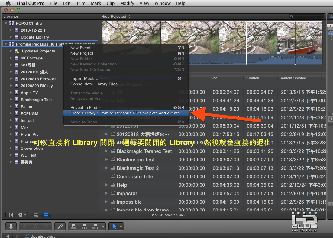

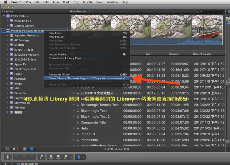

在 FCP X 之前舊版本使用時,在 Event 或是 Project 的管理上會有一些問題,尤其是一些內容已經使用過,但是尚未要將其移除,卻又顯示在 Event 或是 Project Library 當中,顯得有點麻煩,當然我們可以利用 Folder 檔案夾的方式,將其隱藏,或是使用蘋果官方建議的方式,在 Finder 下產生一個檔案夾,將沒使用到的內容移至這個位置,但是似乎也會造成這些移出的 Event 或是 Project 產生問題(例如先前的 Event Manager X),現在這些問題在 FCP X 10.1 就是可以利用 Library 的方式,將正在編輯的專案以一個 Library 的形式來將其 Projects 跟 Events 做一個管理,也就是說不用的時候可以直接的關掉這個 Library ,要使用的時候再將其打開,不需要再另外做外部的管理。(而我們有試過,也可以直接的點兩下在 Finder 底下的 Library ,也會自動地啟動 FCP X 或是直接的匯入)
打開 Library
打開 Library
