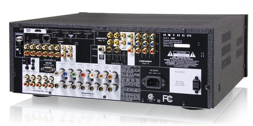

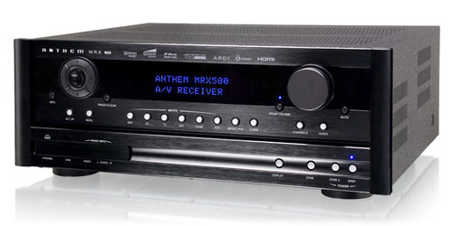

發表於 2014-1-5 10:14:33 | 顯示全部樓層
推"ANTHEM MRX 500"如果是買水貨大約是3萬~4萬。公司貨大約是7萬左右。如果要水貨可
以搜一下也有人進水貨再賣。也可以去經消商那裡試聽一下。我相那不是Integra可以相提並論
滴。個人淺見。
