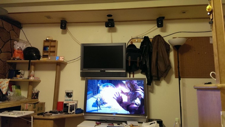

各位前輩好
小的上來請教一下有關z906擺位的問題
目前如照片中所示左右聲道與沙發同寬再各往外30cm
因為想把左右聲道再往外推一點
不曉得這樣環繞效果會不會更好
如果差不多的話就不更動了
因為外移需要再去剪更長的線還有改釘吊架
謝謝!!
物品有點雜亂傷眼抱歉
發表於 2014-1-13 18:18:08 | 顯示全部樓層
這是做前3嗎?如果一定要這樣放~其實左右聲道可以再拉遠一點。
 樓主| 發表於 2014-1-13 18:38:31 | 顯示全部樓層
小許 發表於 2014-1-13 18:18
對呀!是前三,現在左右各是拉出90cm,打算拉到跟後環繞一樣各130cm
感謝小許大哥的建議!!
發表於 2014-1-19 20:11:31 | 顯示全部樓層
我是第一次看到前面三個聲道都在天空...
這樣就變成上方音場了耶
三顆喇叭的高度不要差電視太多比較OK
至於擺位...理論上放的愈旁邊,音場會愈寬廣
不過會造成聲音包圍密度不足
所以建議就依照照片中的位置,再調低高度就行了
發表於 2014-1-20 11:25:46 | 顯示全部樓層
YZF-R1 發表於 2014-1-19 20:11
這樣就變成上方音場了耶
三顆喇叭的高度不要差電視太多比較OK
看法與網兄相同,喇叭不要比畫面高~
 樓主| 發表於 2014-1-20 13:39:32 | 顯示全部樓層
感謝兩位前輩的指教
原來這樣吊掛在上方並非最佳擺位
原本想法是想學一般KTV吊掛在天花板上增強音場的相位
因為我沙發剛好在正中間,環繞都等距
現已經拆下來暫時擺在桌上
待想想如何固定到電視旁的位置,因為不想打壁虎破壞牆片
又多學到了好多,感謝
