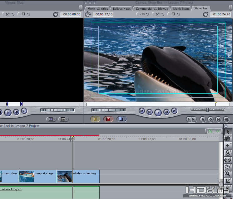

⑴首先在Timeline 上利用playhead 選定您需要的Frame 並顯示在Canvas 上。

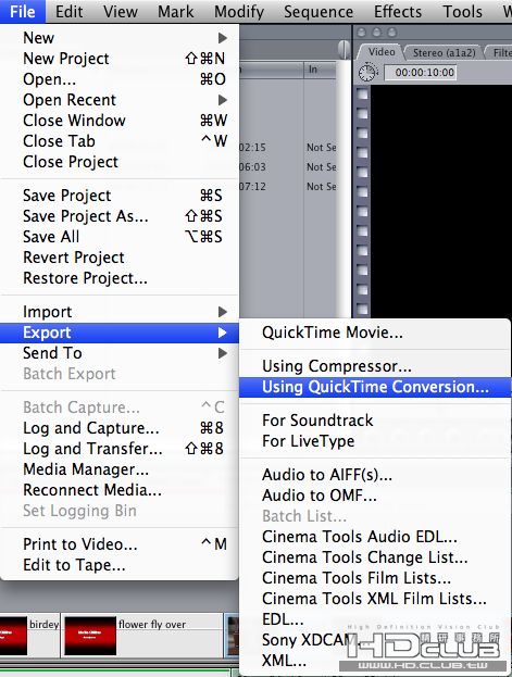

⑵選取File >Export >Using QuickTime Conversion (不是 >QuickTime Movie ),並看到彈出視窗的選項

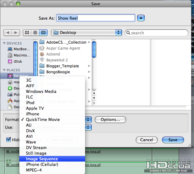

⑶在視窗左下方的Format 中的下拉式選單中選取Still Image (這就是輸出靜態影像的流程)。別忘了對檔案命名並指定檔案儲存位置。

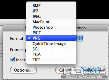

⑷按下旁邊的Options button ,這是您所要選擇的Image 格式(例如JPEG)
這樣就能順利輸出靜態影像的,搞定(比說Color Correction 簡單多了)
