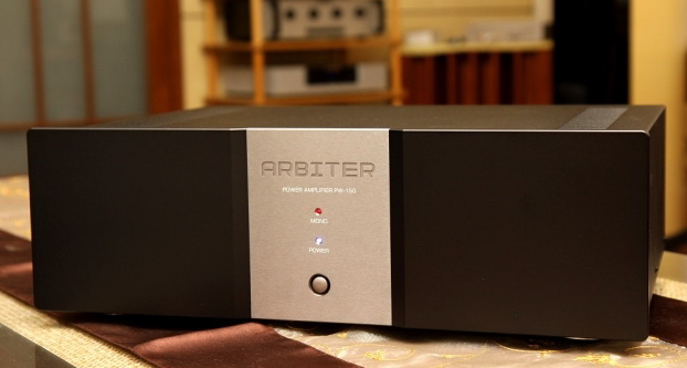

PW-150
PW-150

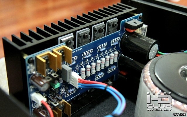

Arbiter後級,PW-150內部採用模組化設計
配線整齊工整神清氣爽,電路板表面看起來簡潔
其實背面使用了不少的SMD表面黏著元件來縮短訊號路徑,減少雜訊干擾串入的風險

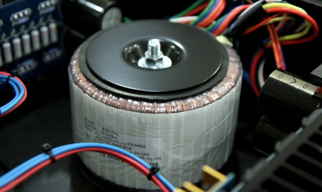

內部幾乎是雙單聲道的設計,每個模組擁有各自獨立的整流濾波電路
電源也來自於高達1000VA的巨大環形變壓器獨立抽組
並且用上了雙橋式整流電路,降低了電源漣波並有效提升了輸出電流能力
每聲道濾波電容高達20,000uF,全機使用了40,000uF,而且是ELNA for Audio的製品
提供豐沛的瞬間能量輸出能力。
在電路上PW-150使用了全推挽電晶體放大架構
每聲道使用了四對TOSHIBA大功率電晶體
其實這樣的配置已經可以做到250瓦的規格了
但PW-150卻選擇了只做150瓦,本機是以好聲考量為首要,設計出大電流輸出能力所做的奢侈配置。
在回授設計採用了頻寬更高、相位誤差更小的電流迴授設計
此外電路中並配置了主動直流伺服電路,用來控制輸出直流並增加穩定性
在此更使用了Super Servo技術,可以進一步降低DC Servo電路對音質的影響
又有可以拿掉影響音質頗大的迴授電容,
因此PW-150具備了有很快的速度感,對於細微訊號的反應速度快又靈敏
並且擁有優秀的低頻響應與延伸能力。

有內部照片嗎?我記得這款後級推出許久,但版本是否有修改卻未見討論。
 樓主| 發表於 2014-2-26 15:42:34 | 顯示全部樓層
內部照片
