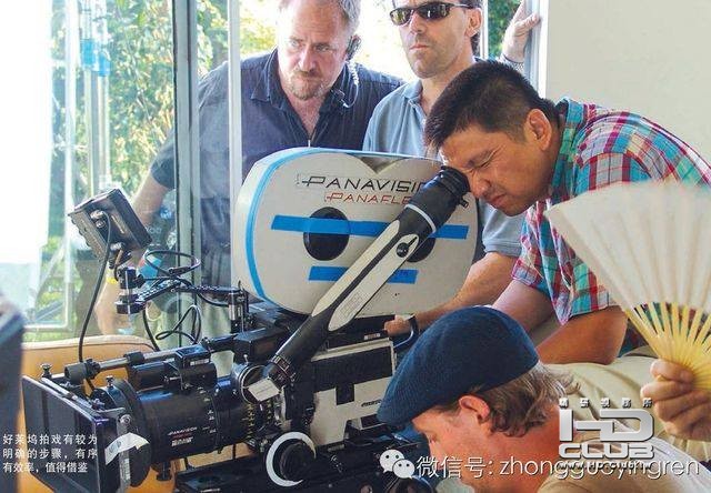

故事片拍攝現場管理與流程值得向好萊塢借鑒的一環
溫文杰 HKSC
導演|攝影指導
香港浸會大學電影學院高級講師
記得二十多年前,筆者還在香港的電影圈工作時,印象中現場操作喊聲四起,胡亂催促,表面上看好像氣氛熱烈、緊張,實際上是一片混亂;表面上看分秒必爭,實際上是毫無效率。及後筆者進入美國的電影工業,親身感受現場工作的流程與氣氛,發現與港式做法大相徑庭,現場氣氛相對安靜,工作人員各司其職,有條不紊,真正做到緊張而有秩序,十二個小時的拍攝天里能完成的劇本分量不見得比港產片要少,值得我們參考。
其實拍片的流程並沒有成規,也沒有聖經的指引,沒有必然正確的準則,大家都是摸著石頭過河,只是在這幾十年以致一百年的實踐中,洋人較早縷出一套比較合理的程序,提高了整體效率而已。遺憾的是,二十多年後的今天,筆者重新在香港掌機,感覺情況並沒有多大的變化,仍然在一片混亂中緩步前行,所以想在這提供這套流程供同業參考。
要現場運作流暢離不開精密的籌備工作,有效的籌備工作離不開完整的劇本。在這方面,香港的業界的確有長足的進步,比較二十多年前,今天拍片有完整的劇本了(真汗顏)。有了完整的劇本,制片部門可以與副導演緊密合作做周詳的計劃。考慮到演員的服裝、化妝變換所需時間和其他大量因素後,再征詢過導演意見,訂出具體的拍攝計劃,基于這個拍攝計劃(包括鏡頭朝向、景別等等),首先定好各部門擺放器材對象的位置,臨時化妝、服裝間所在(如果用實景,沒有化妝車的話),盡可能爭取這些位置是整天拍攝鏡頭都看不到的地方。如果中途要移位,也應該有序地,合理地把移動次數降到最低。
要注意,在美國的體系中,副導演向制片人負責,不是向導演盡忠,在整個拍攝過程中有相對的權威性。創作的問題當然是導演、攝影指導說了算數,但現場的管理安排,大家都得听副導演的,副導演的重大責任之一是按計劃完成當天的拍攝內容,所以它是現場推動得最緊的人。然而,他/她的推動、催促並不是毫無根據地喊叫,盲目地讓各部門盡快進行,而是具體了解各部門要準備好拍攝每一個鏡頭所需的條件和實際時間,盡量協調部門與部門之間的工作,務求大家在差不多的時間點完成準備,可以開機拍攝。
