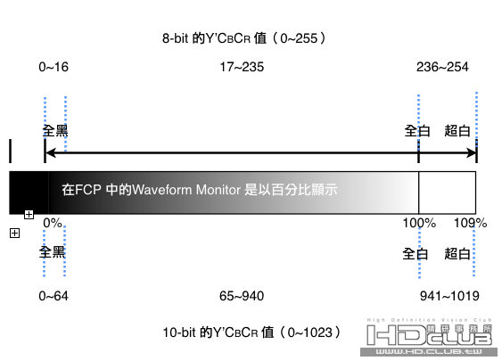

當然,切得越細,呈像的細節對比越多。但在Final Cut Pro 上(或其他軟體)都以百分比顯示。畫個圖给大家看:
用Page 畫,好累休息一下!應該看得懂吧?我很用心畫的!
上圖的意思說:以8-bit 為例,0~16 是全黑、235是全白、236~254是超白super white 。
                     以10-bit 為例,0~64 是全黑、940是全白、941~1019是超白super white 。
【注意】圖上最左邊是 -10~0% 在Y'CBCR 的訊號中並不適用。
因此您就可以換算了。

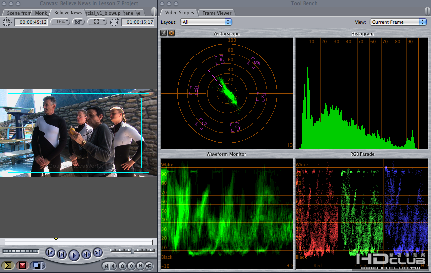

再參考一下Final Cut Pro 的Waveform Monitor
