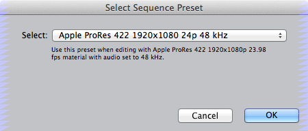

發表於 2014-2-17 23:18:33 | 顯示全部樓層
你所說的設定是這樣吧?!
你可以不選擇,讓序列在輸入第一個片段的時候,自行切換序列規格跟你所輸入的片段是同樣的影像規格。

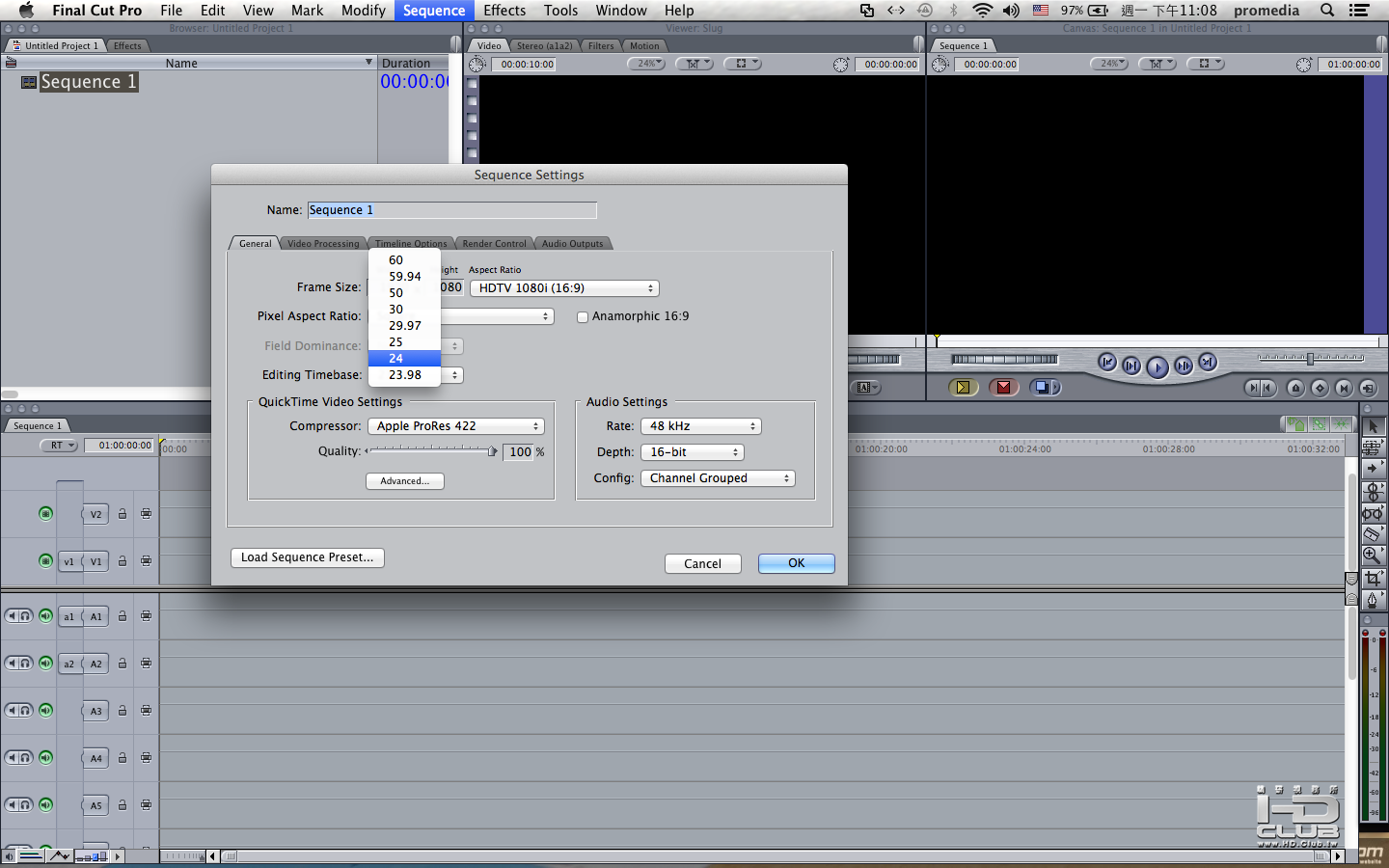

第二種方式,可以在尚未匯入第一個片段之前,更改序列設定,如下圖:
更改序列設定
更改序列設定
這樣序列就是在 24 格的編輯條件上。
