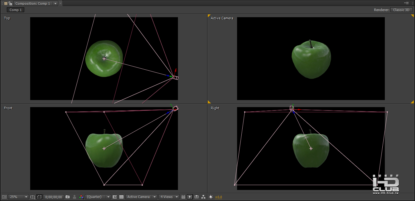

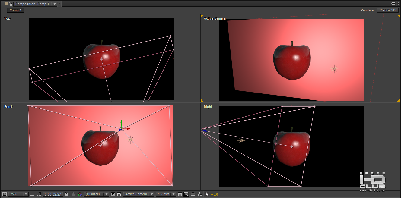

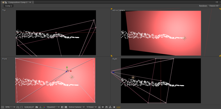

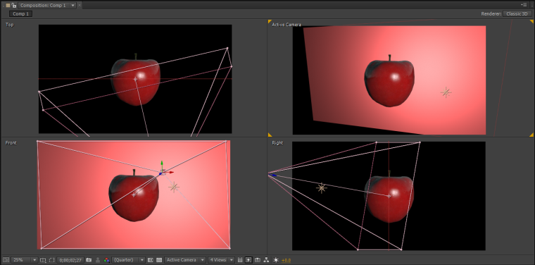

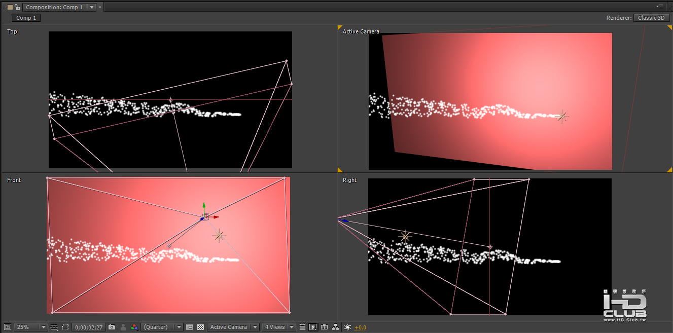

上圖為使用Particular,然後開 4 Views 的模樣
攝影機+Emitter(Light)+背景(紅底),都有被影響
唯有Particular依然固定在Active Camera的畫面
另外我使用內建的CC Particle World 或者Element 3D 也是同樣情況
還是我缺少設定什麼步驟?

我了解這個規則
所以我沒開@_@
令我困惑的點就是...
這些粒子特效每個視角都是Active Camera狀態...
