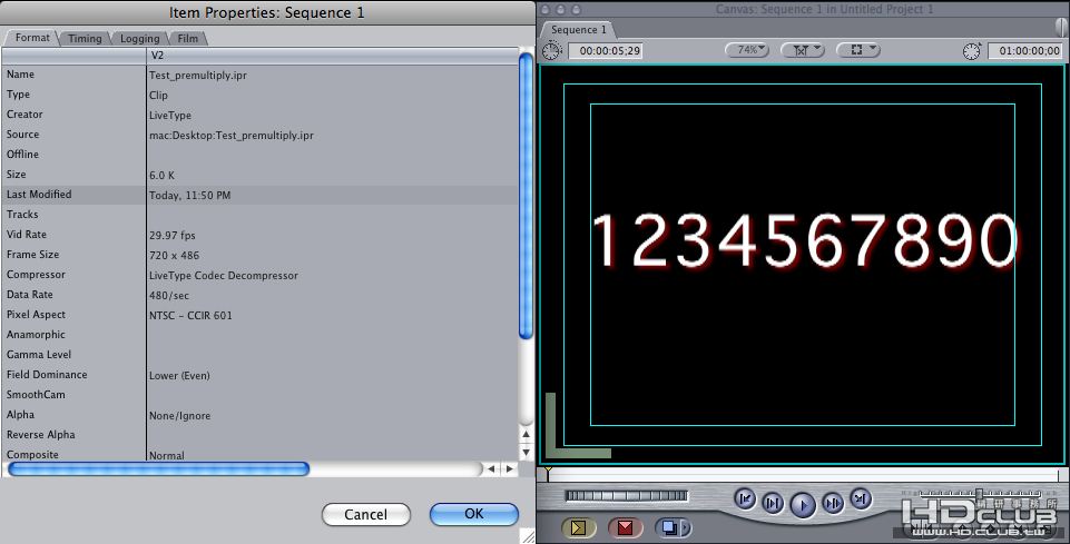

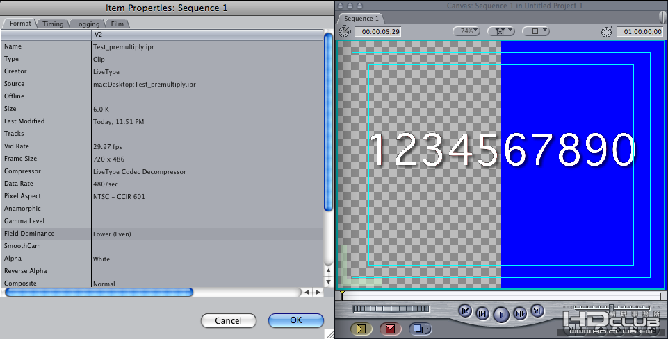

今天試玩了一下將LIVETYPE做好的檔案.Impro入FCP
卻發現一個問題

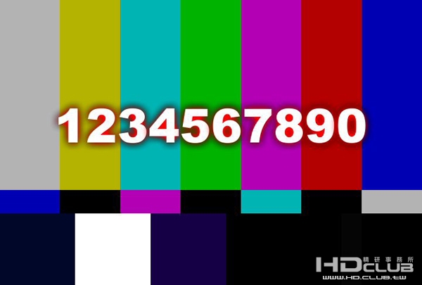

直接輸入 .JPR 檔案 .合成到FCP上面時卻發現字幕邊會有黑色暈邊
合成的不乾淨(如圖一)
必需將背景一起在LIVETYPE合成輸出成MOV檔案.才可以(如圖二)
請問這是LIVETYPE設定上的問題嗎?
以下附上兩張對照圖給大家研究一下  謝謝

發表於 2008-12-23 23:37:42 | 顯示全部樓層
這是一個關於 Alpha Channel Type
一般而言,我麼知道,譬如一段影片由RGB 三個Channel 組合而成,並包含了一個Alpha channel 。
在Final Cut Pro 我們一樣可以這樣看待clip ,或例如Photoshop 文件等。在Final Cut Pro 可以識別Alpha 的類型,但您也可以更改Alpha channel 的類型以符合您想在Premultiply(有人稱作預乘) 的形式。
Final Cut Pro 中有數種Alpha Channel 的類型:
None/Ignore :當clip 沒有(不需)alpha channel,或不需要使用clip 的Alpha channel 時,採用這這個選項。
Straight :通常在3D animation 或合成中產生(例如Motion Animation File, AfterEffect Export File 等)。alpha channel 的邊緣十分整齊。
Black :(premultipled with black)簡單地說,是這個clip 或graphic file 預先合入了黑色,
White:(premultipled with white),預先合入了白色。
也就是基於不同類型的Alpha channel ,在處理半透明部分的計算方式不同。
Final Cut Pro 中有針對alpha channel type 的選項,在一些狀況下,您必須重新選取正確的type 才會有正確的效果。

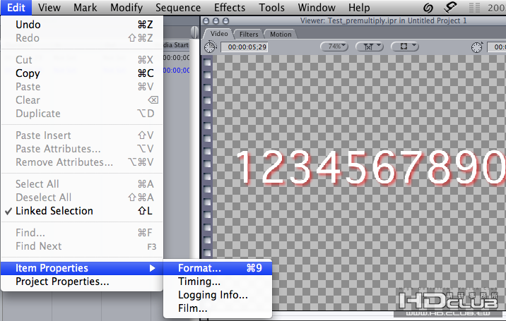

★ 在Browser 中選取clip ,然後選取Edit >Item Properties >Format (或按Command-9)

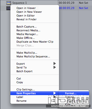

★ 在Browser 中的clip 上control-click 叫出Shortcut menu ,然選取Item Properties >Format

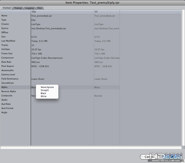

然後會出現視窗,請找到底下Alpha 列,並在Clip 欄上『Black』的位置,Control-click 一下就能叫出可選取的所有類型。
注意:這個欄位預設並非black ,是我事先設好的。
有時候電視上大家在做合成時,不小心就會看到一些錯誤的合成(包含黑色陰影的),這是會鬧笑話的,請各位同學要很注意這個問題(即使預設了黑色半透明陰影,還是混雜著錯誤的黑色合成,看得出來)。這並不是容易理解的問題(關於premultiply) ,但是常常會遇到,以後有空再談。至於其他的剪輯軟體應該都會有這樣的選項,只是設置的介面位置不一樣,請自行學習。

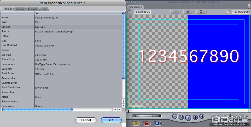

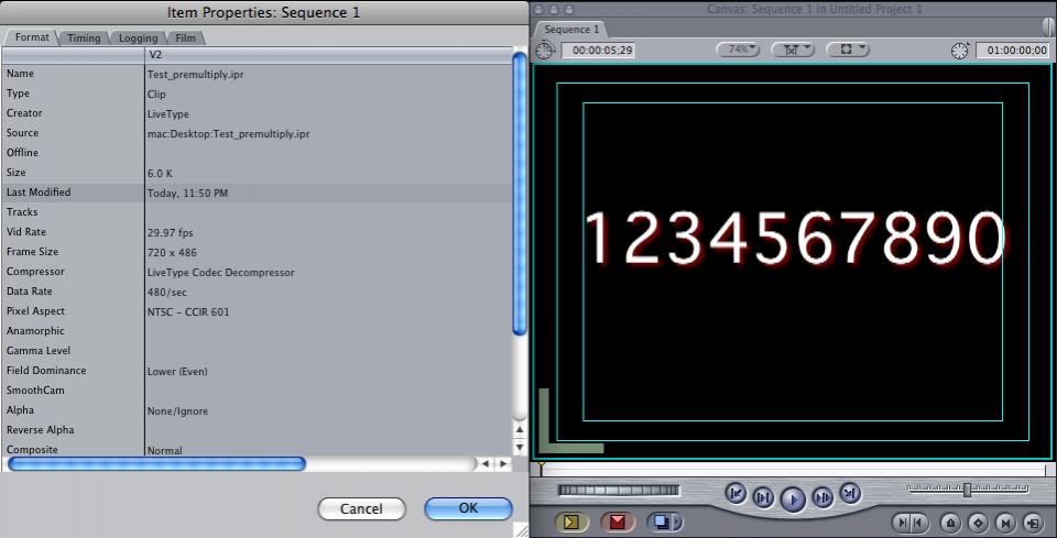

底下是這四個不同的alpha channel 類型(None/Ignore, Straight, Black, White)的比較及結果:

 樓主| 發表於 2008-12-24 07:51:32 | 顯示全部樓層
原帖由 Macrock 於 2008-12-23 21:19 發表
我知道這是合成的設定問題。不過先滿足我的好奇,您這兩張是如何做成的?特別是底下正確的這張。因為如果您作得出底下『正確的合成設定』,那您是不是想考大家?我沒有惡意,只是好奇而已! ...
第二張正確的合成圖
我是將背景一起在LIVETYPE裡合成,然後運算成MOV檔輸出的
我並沒有要考大家的意思
我只是不了解將為何LIVETYPE的 .JPR檔案直接在FCP裡合成卻會出現黑色邊邊
您的建議我會試著做看看.有問題在上來請教  謝謝
發表於 2008-12-26 00:09:39 | 顯示全部樓層
其實這問題常出現,原理相同,只不過我是單選clip之後選擇選單裡的modify有alpha type 裡面勾選black型式就可以了。參考看看。也許是輸出mov fcp的判斷可以直接為alpha black而jpr則是igonre。
參與人數 1名聲 +10 收起 理由
alex + 10 感謝補充
發表於 2008-12-26 06:31:47 | 顯示全部樓層
Chrisli 補充得是
利用Menu 指令的操作也相當便捷。
 樓主| 發表於 2008-12-26 19:06:04 | 顯示全部樓層
我照著各位的解說做了一遍,果然成功了  感謝各位
