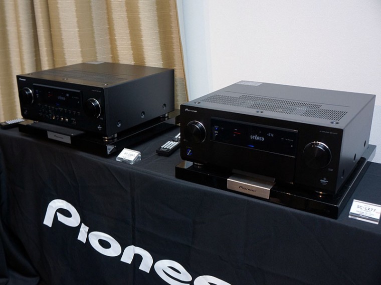

パイオニア、SC-LX87などAVアンプ3機種の4K/60p対応を8月に実施
パイオニアは、AVアンプ「SC-LX87」 、「SC-LX77」、 「SC-LX57」の3機種において、HDMI 2.0準拠の4K/60p映像をパススルー可能にする無償ファームウェアアップデートを、8月下旬より開始する。        8月のアップデートにより、3,840×2,160ドット(59.94/60Hz、YCbCr 4:2:0 8bit)や、4,096×2,160ドット(59.94/60Hz、YCbCr 4:2:0 8bit)をサポート。対応プレーヤーの映像をテレビなどにパススルー出力できるようになる。
 アップデートの詳細な内容と具体的な方法については、同社サイトで後日案内される。

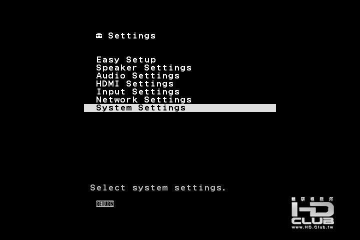

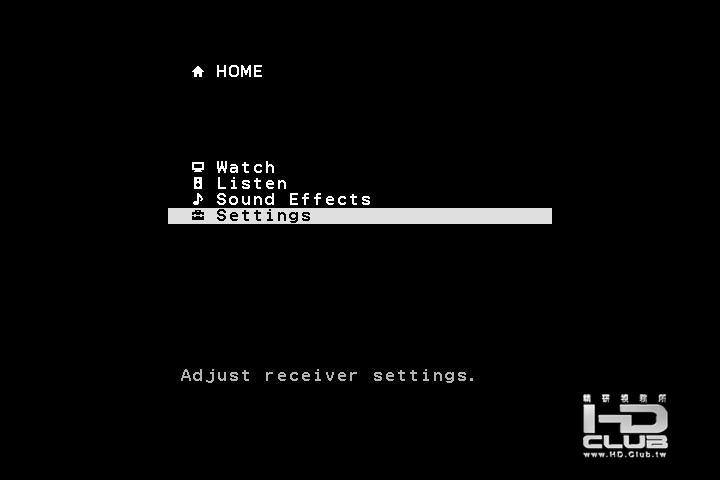

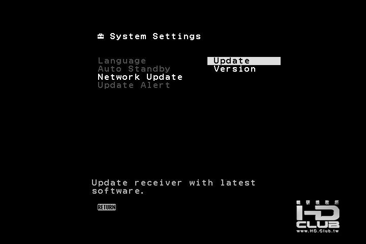

更新步驟如下:

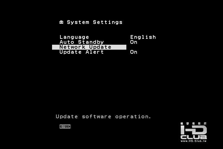

按下遙控器上 Home 鍵
進入 Setting 設定項目
System Setting 系統設定
Network Update 網路更新

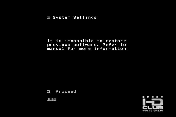

進入後有兩個項目, Update 是 "執行" 網路更新

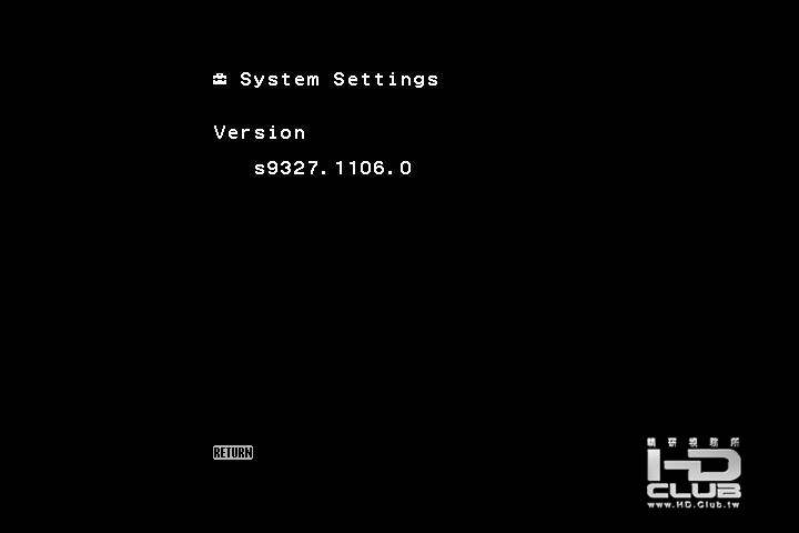

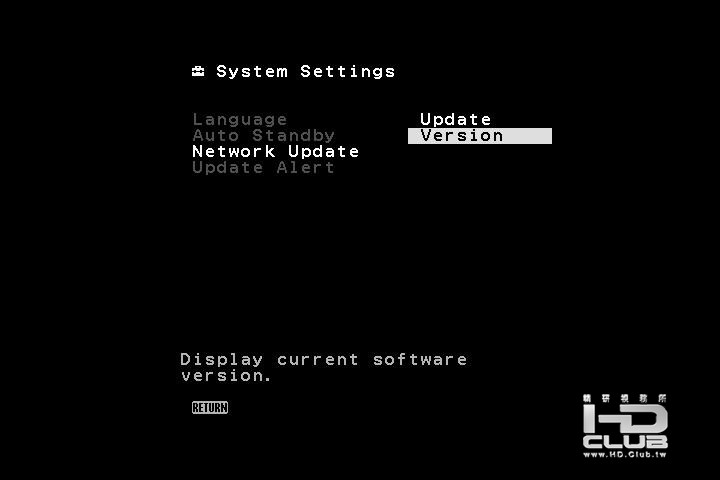

Version 可以查看現在系統韌體版本
這邊示範的機種是 STR-DN840, 中間的 1102 就是當前的韌體版本

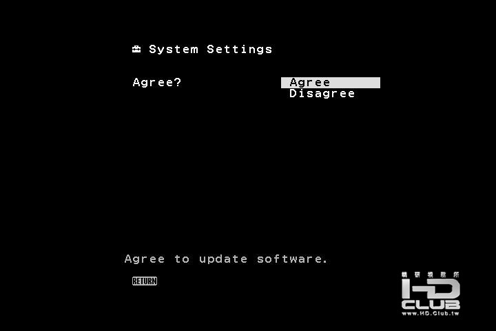

執行 Update 之後, 系統會先告知您 更新後將無法回到舊版韌體
接著會問您是否同意執行

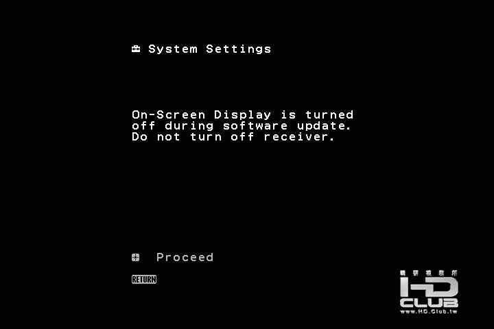

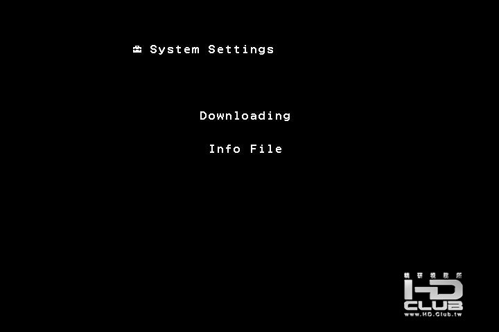

在韌體更新期間, 環擴不會輸出任何畫面
如果您的機器網路功能正常, 機器就會自動下載更新
注意!
這一次的韌體更新時間相當久, 大約會花將近 二十五分鐘左右來更新整個系統
請勿在中途關機或是切斷電源, 使用者需要耐心等候
更新完成後, 系統韌體版本就會是最新的囉!
此次更新後, SONY STR-DN840 也就變成最便宜而且最超值的 4K60p 環繞擴大機了!
已經有 4K 電視的朋友趕快更新吧!
