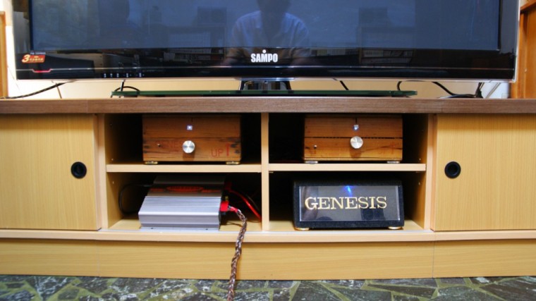

主要換新電視櫃將後級音響收納及音響器材固定

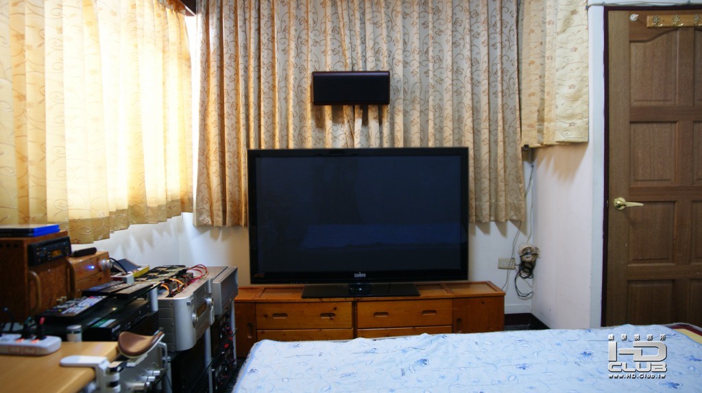

早上開始把書櫃.床頭櫃及電視櫃上音響淨空,等新的櫃子,電視會暫時放床舖上,等到電視櫃組裝完成後,再移回去(搬電視時...需要2人才可以搬動)
拆前級音響時...就知道組回來時間,就會花很久時間...

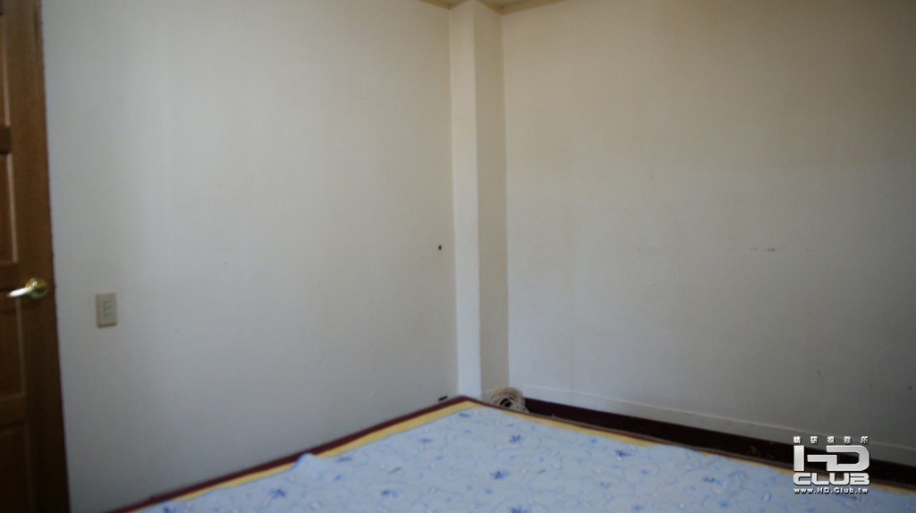

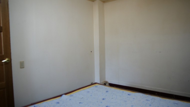

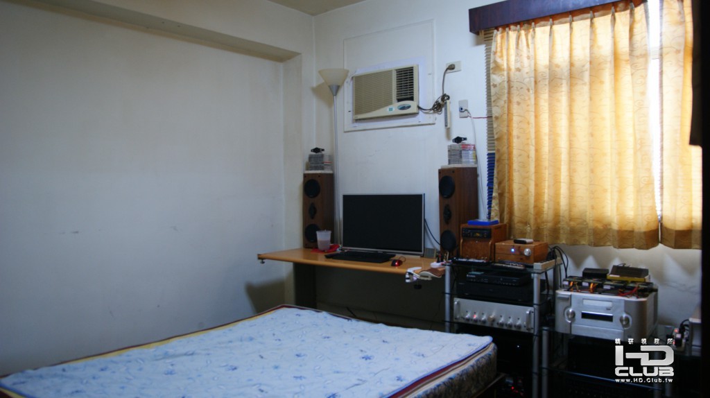

移走房間後方家具
房間後方,淨空整理後情形
電腦喇叭放音樂,很難得...看到電腦用2.1聲道喇叭全貌,一邊整理, 一邊放音樂.這是房間有2套音響的好處
電視櫃是3件式組裝而成: 電視中是舊電視櫃,新舊書櫃比較

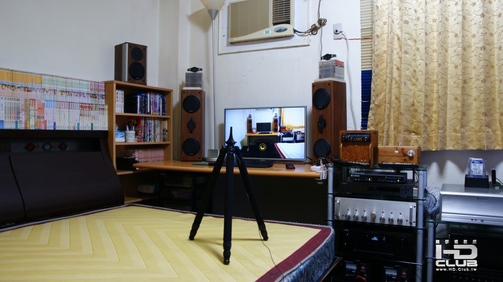

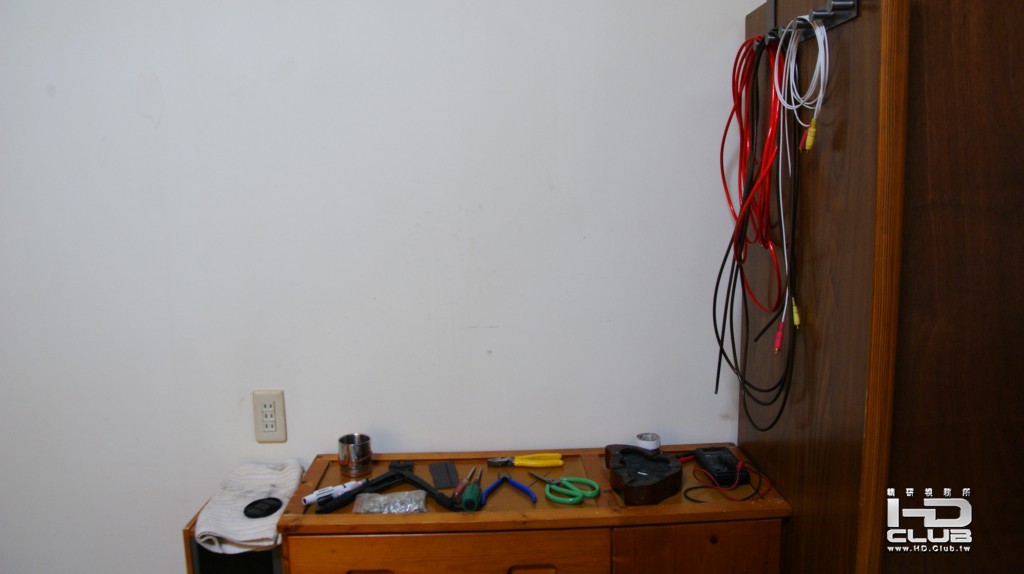

2.音響回裝重整部份

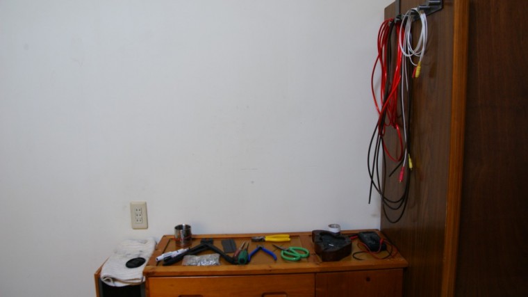

音響回裝前,先把舊電視櫃,上.下組起來,暫時拿來,放工具及各種線材,做音響電源線及信號線調整
剛剛放上去喇叭,喇叭架是舊的木抽屜放舊雜誌加重,先暫時
目前等汽車音響老闆調音確認高度,再決定,音響器材回裝中

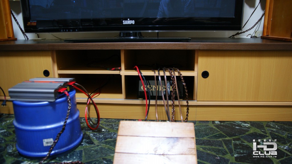

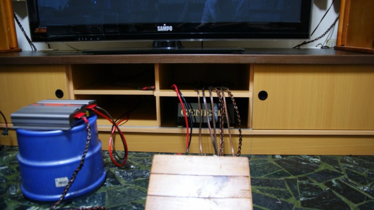

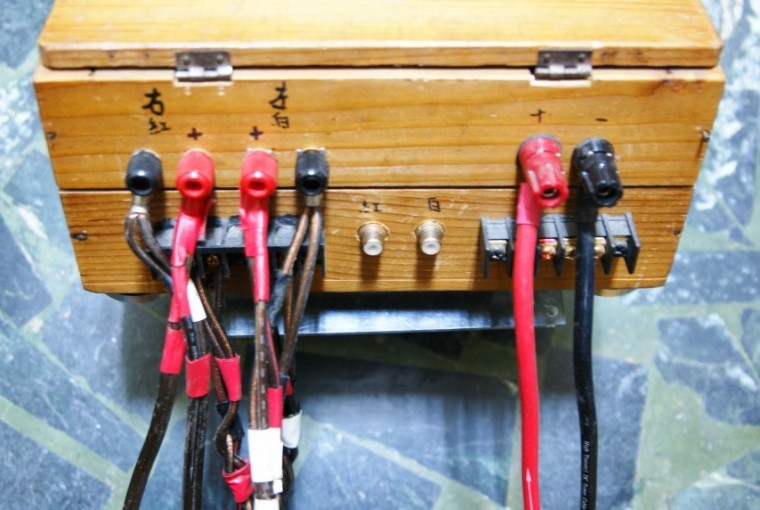

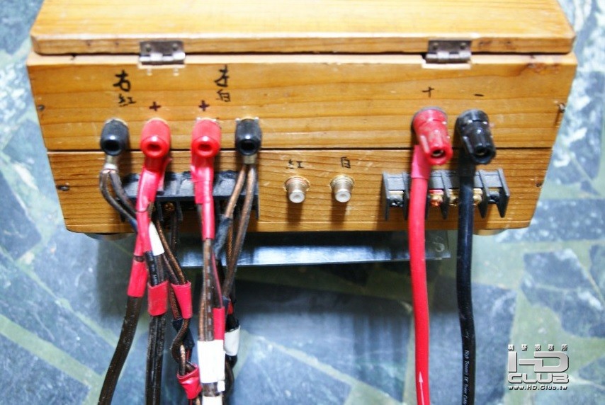

A類擴大機背面組裝:自己最不喜歡組左右聲道原因:A類擴大機,電源線及拉喇叭線,因為線太多了...(3套喇叭所以要用膠帶顏色區別)
重新拉電源線及喇叭線(Nokia 高音喇叭, BOSE 中音喇叭,歌蘭蒂-中低音喇叭)3套喇叭
最左邊D類擴大機及A類擴大機(從左邊電源,最後3組喇叭線)

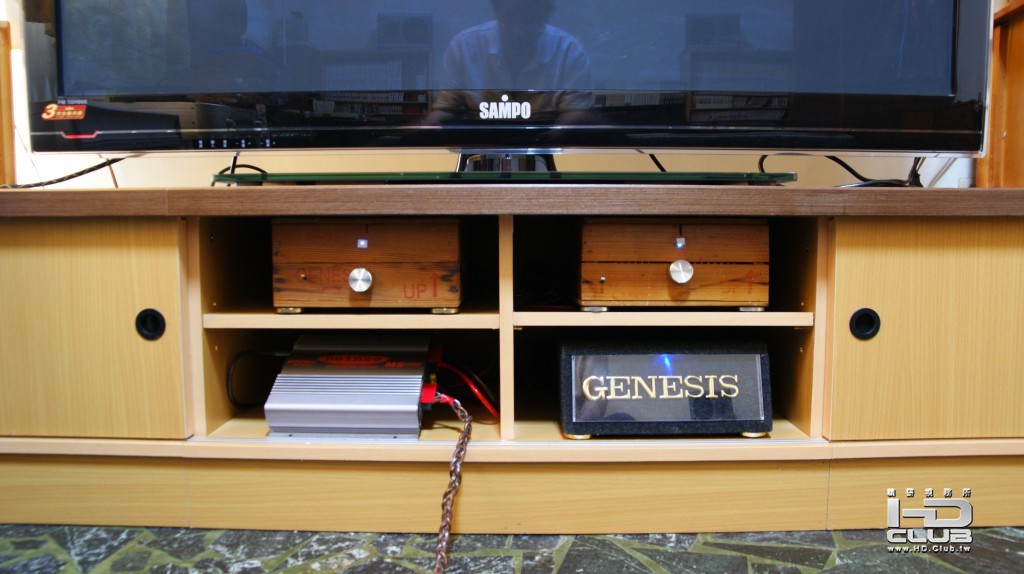

組裝.檢查完成後.開機測試(從左邊AB類擴大機:中聲道,A類擴大機:左右聲道),(左下邊D類擴大機:超低音,200萬μF電容器:接A類擴大機)
跟客廳電視櫃有點像...開放式設計,主要是為了增加擴大機散熱效果

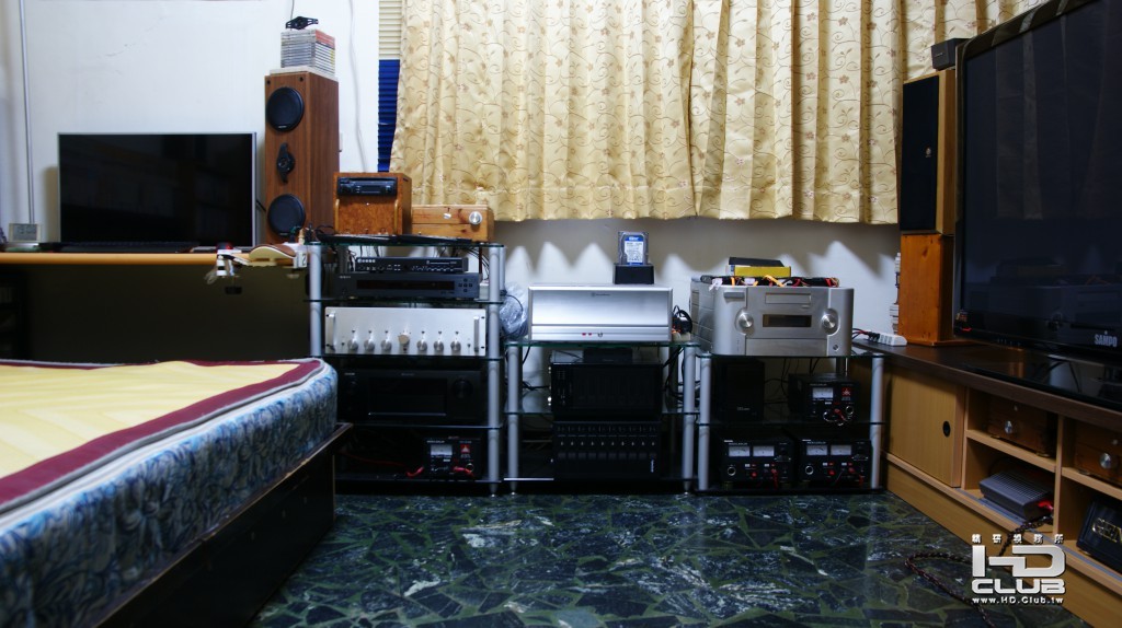

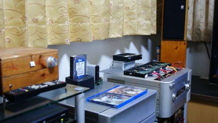

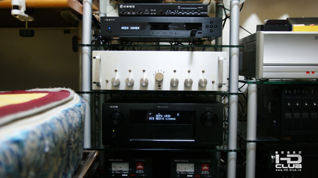

重整後...音響架上播放器材接上信號線...最左前級音響:歌蘭帝5690 CD主機.BDP-103D.10.2聲道類比切換器.AVR-3313CI.XP電腦.i7電腦
依照小弟使用習慣組成...

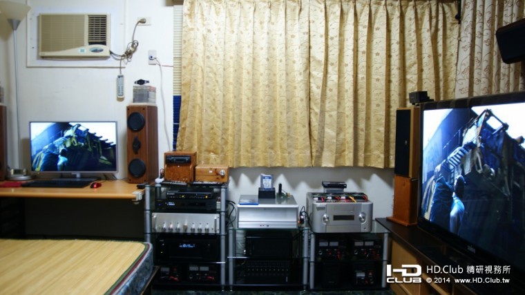

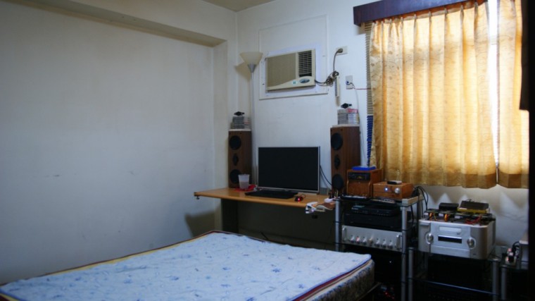

3.音響器材.調整.改裝.調校部份:

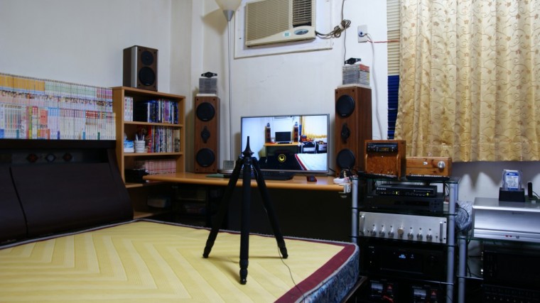

調校期間,汽車音響老闆多次到小弟家中(環繞喇叭改用:Nokia喇叭),做喇叭定位最後調整...

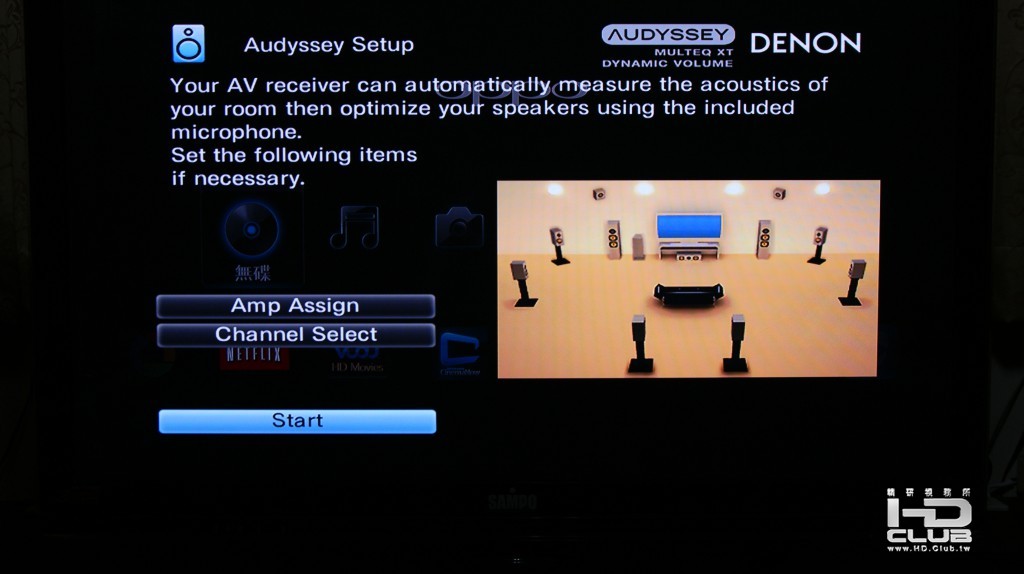

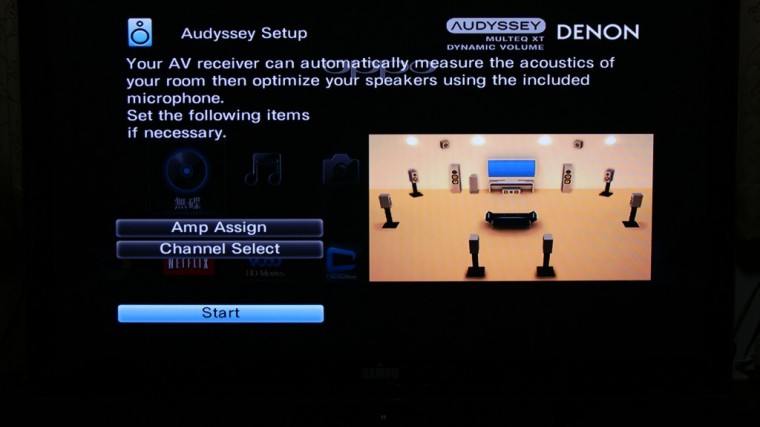

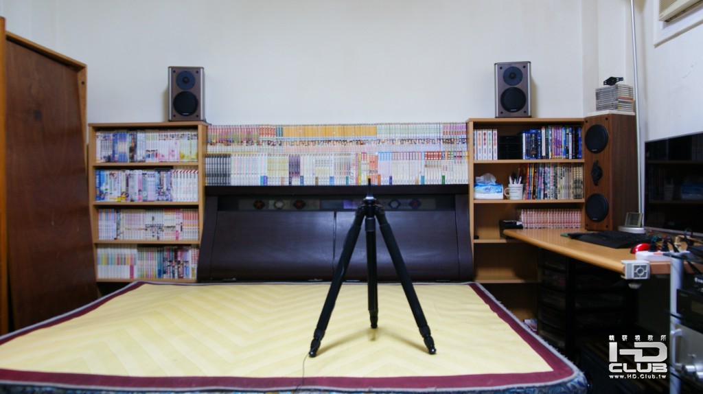

架設3313CI專用麥克風角架,用相機三角架...剛好適用
以BDP-103D,請汽車音響老闆在DENON AVR-3313CI設定5.1聲道
設定5.1聲道:但上音場喇叭是...接後級A類50W擴大機(Nokia 高音喇叭, BOSE 中音,歌蘭蒂喇叭(歌蘭蒂(中音)加Visaton(低音)組合)中.低音喇叭)
左右喇叭共3套喇叭組成共5組不同喇叭組成,負責前方上.中.下音場效果比接3313CI更好....

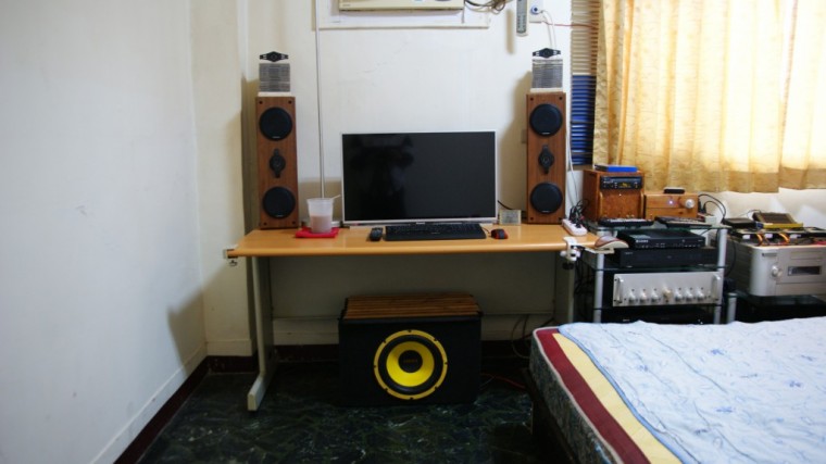

老闆調校5.1各聲道(3313CI雖然是英文,老闆操作欲很熟練,有點相信之前...是做家電音響)

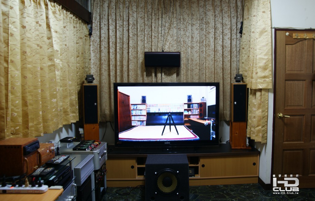

電視櫃上喇叭位置完成後,右邊喇叭增加布廉

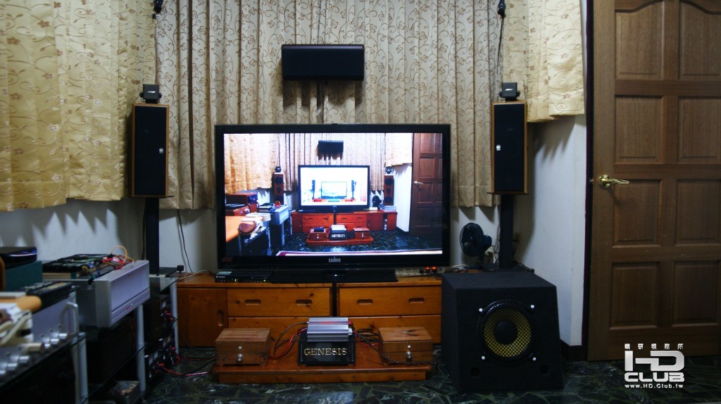

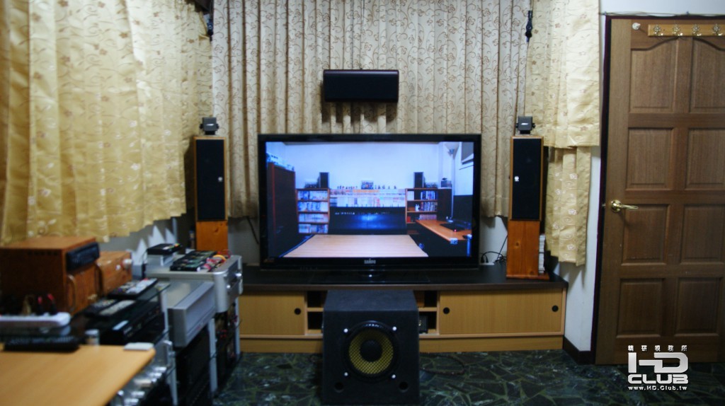

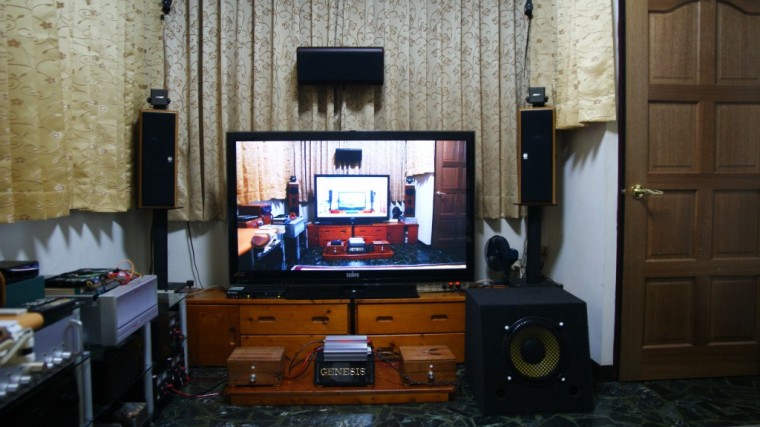

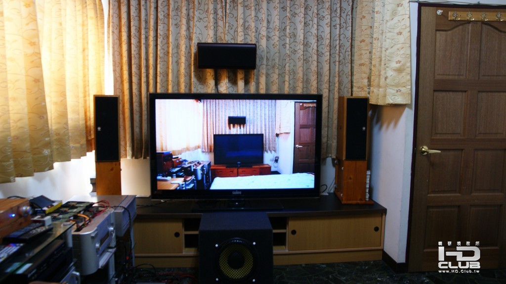

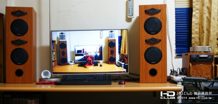

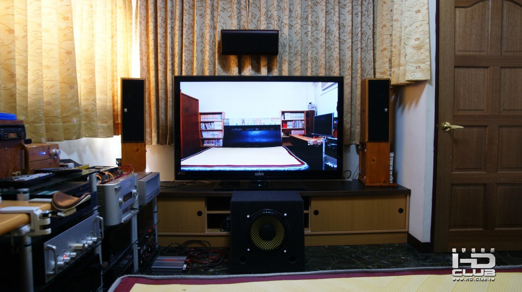

音響架到電視櫃調整後:影音表現上...比之前更好,新設計電視櫃增加高度10公分,看電視時字幕不會太低

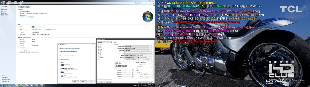

i7電腦播放測試

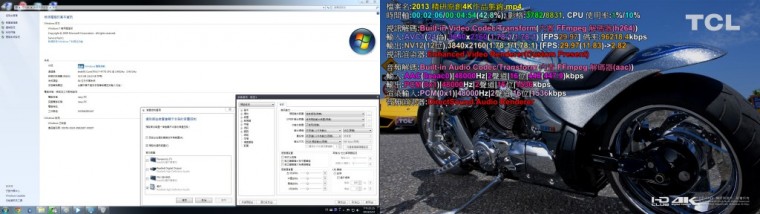

播放測試以i7電腦為主糸統,歌蘭帝CD主機.BDP-103D為輔糸統,器材使用上以常用i7電腦為主
PotPlayer1.6 build及XBMC 12.2測試

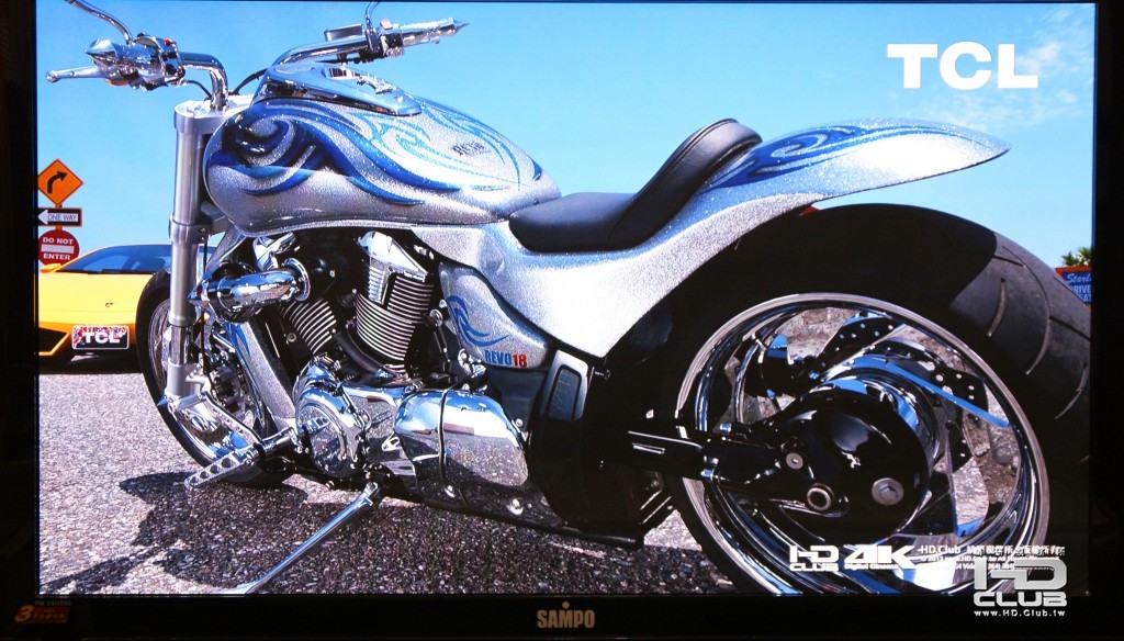

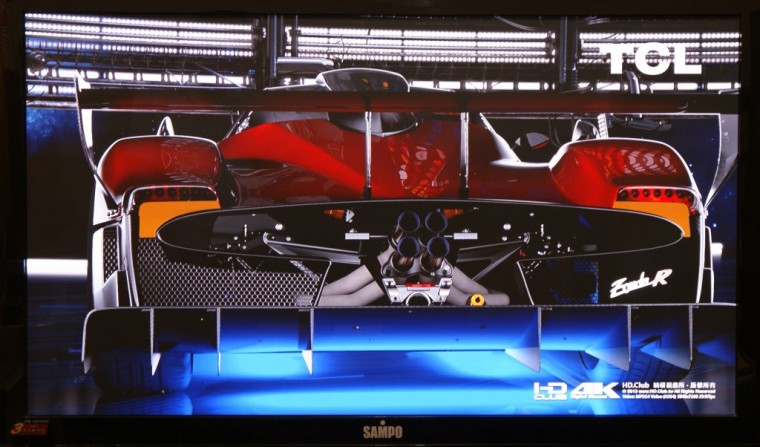

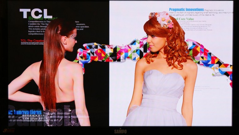

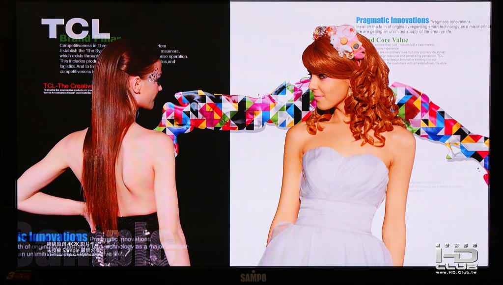

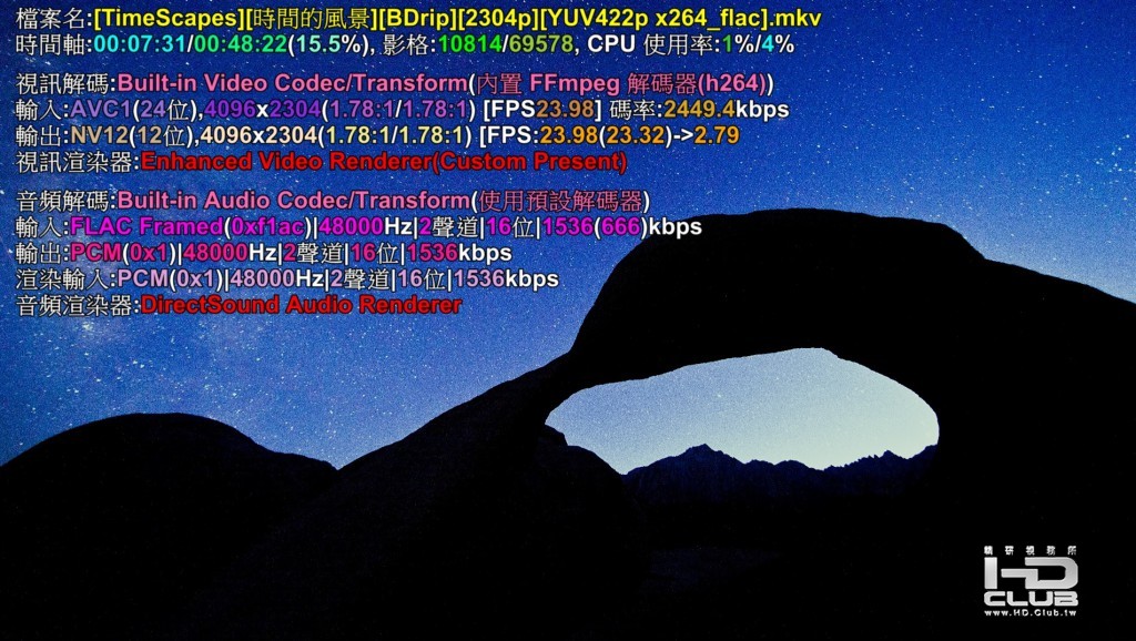

近距離拍攝,加上調整光圈時...發現電視比較亮,光圈調暗一點,效果會比較好
一時心起...使用相機的手動模式:

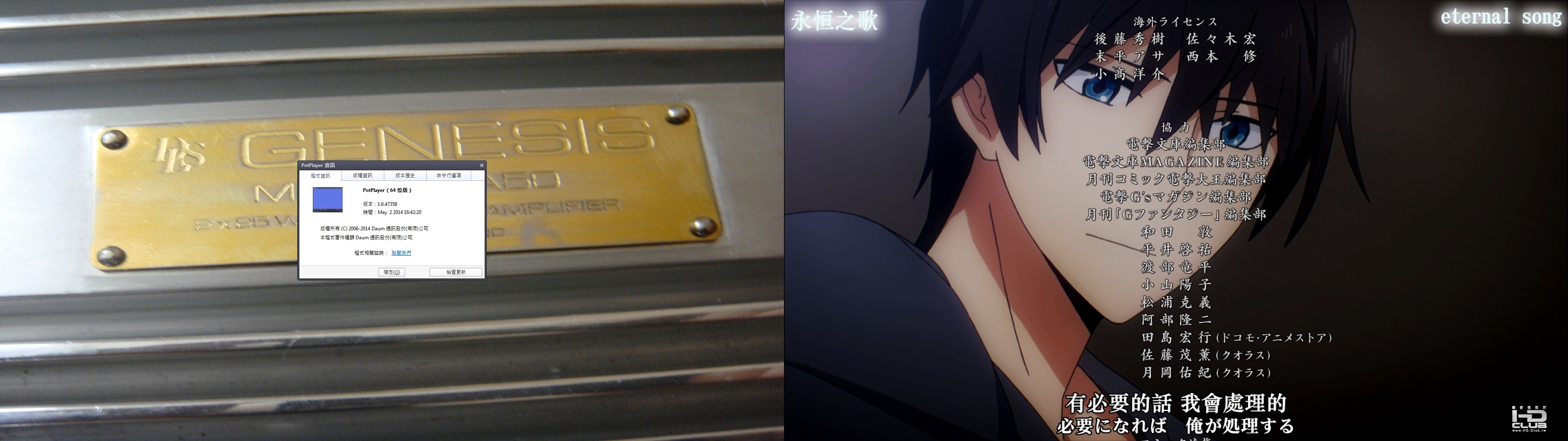

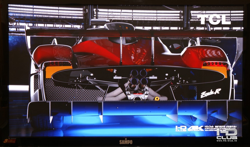

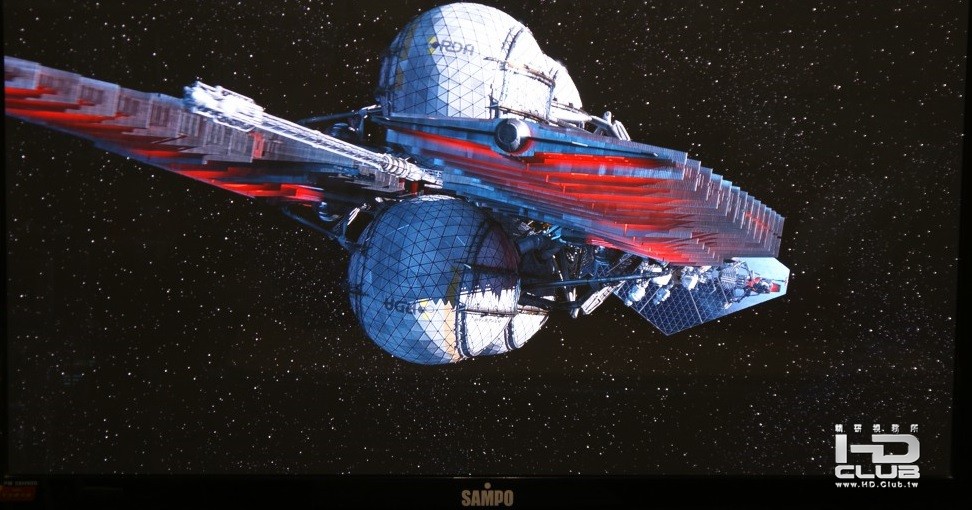

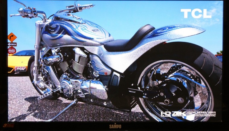

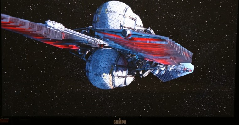

電漿電視效果(在縮小畫質效果,在色階.對比,細節及上 超豐富.超好)

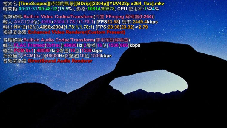

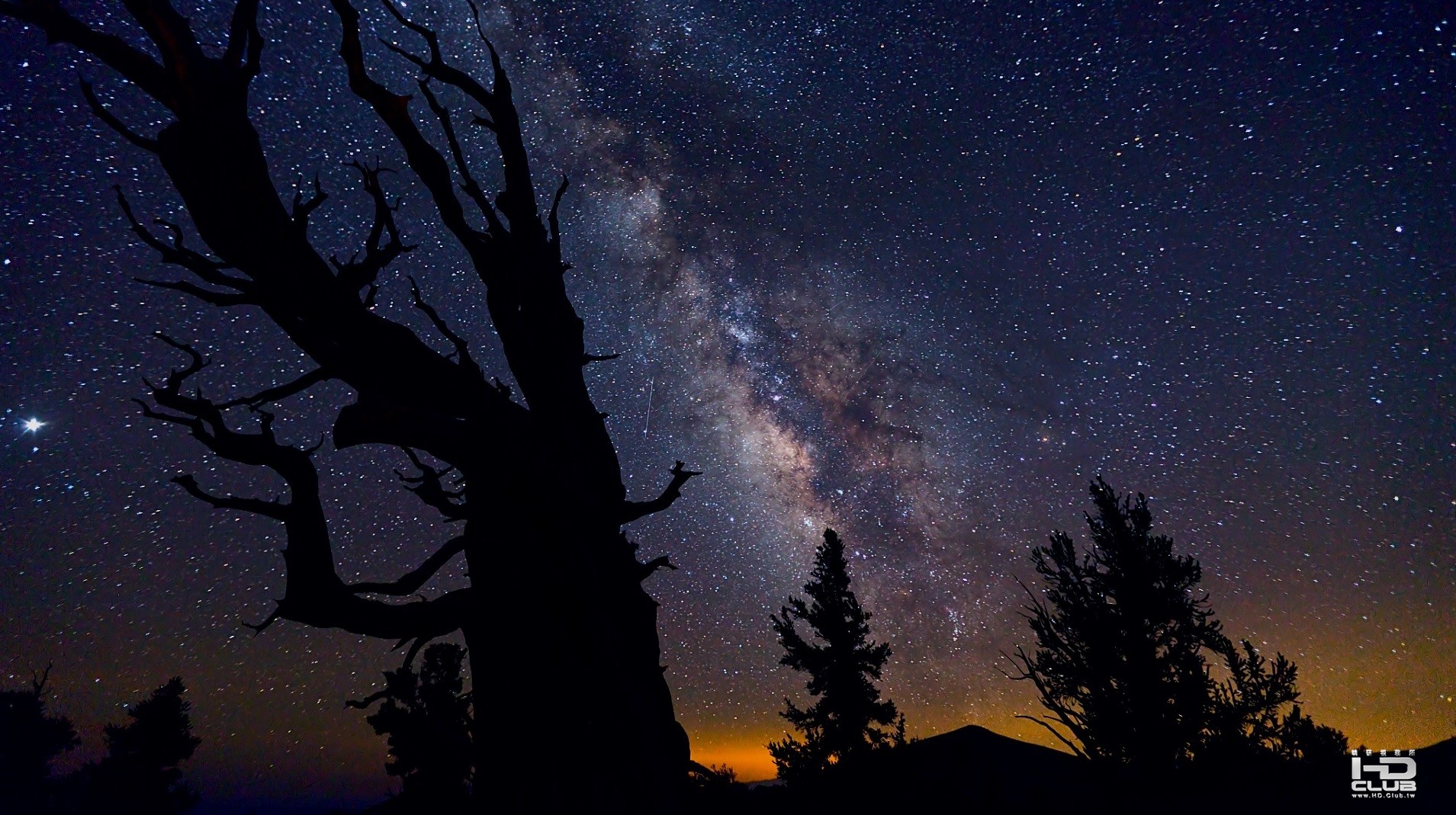

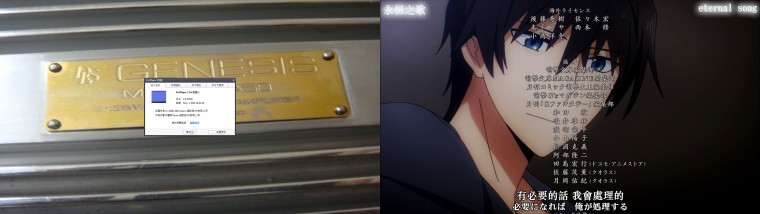

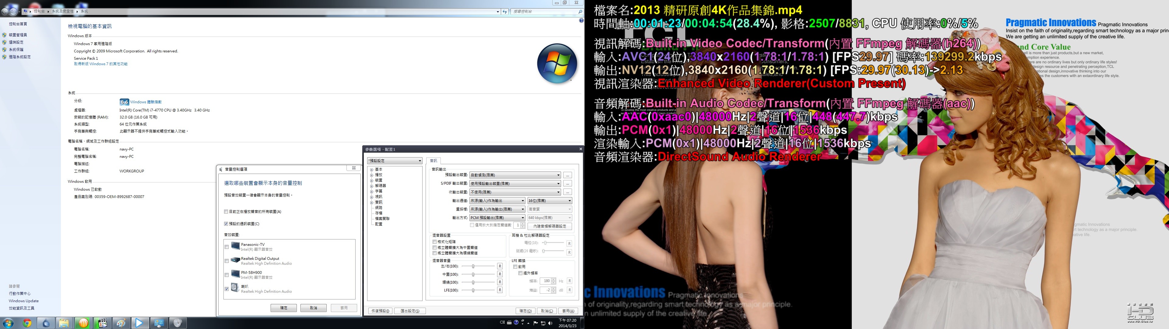

電腦截圖:使用i7電腦播放4k影片及3D影片,影像支接到電漿電視
相機近距離拍攝
電腦截圖
相機拍攝及電腦截圖效果...突顯電漿電視效果兩者之間差別
電腦截圖
4096x2304 4k影像到2k電漿電視,嗯...比例有一點大

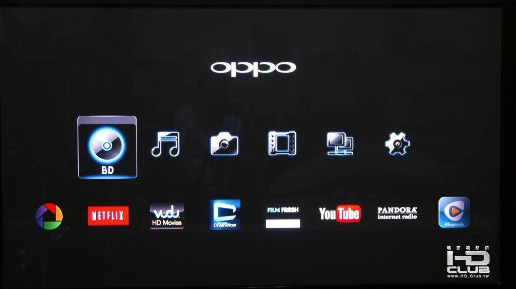

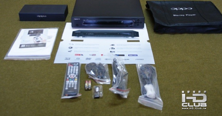

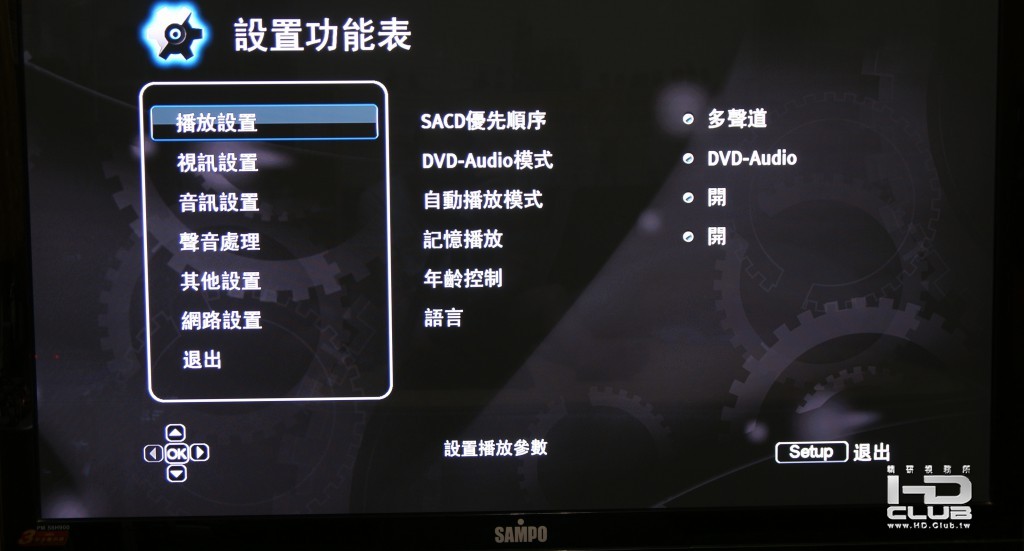

OPPO BDP-103D 藍光播放機測試

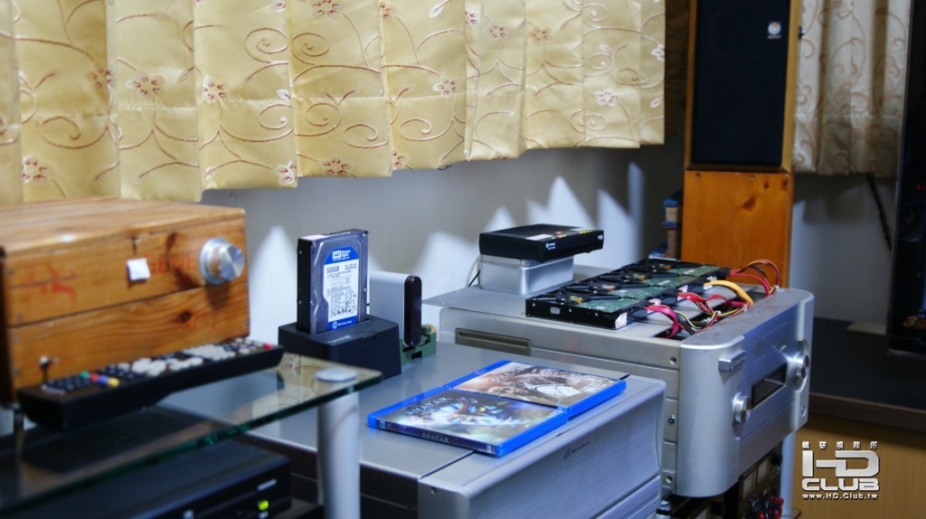

電腦上面藍光片.....買很久終於可以用
測試中發現 BDP-103D不支援3313CI及電漿電視,例如:
4k影片及3D影片

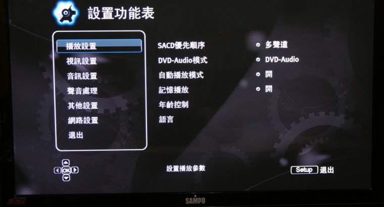

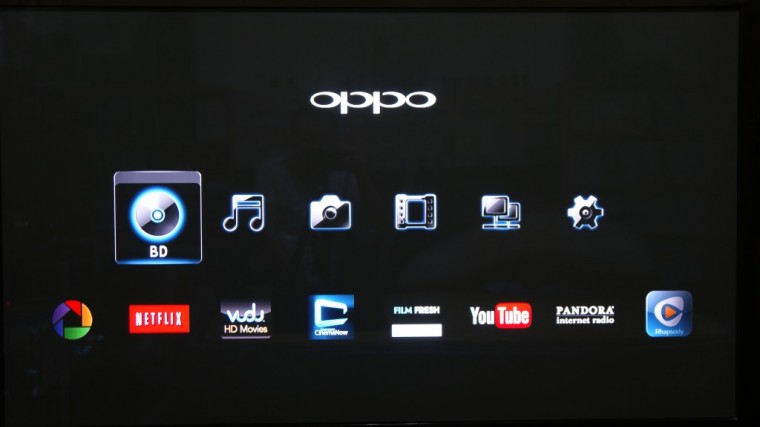

BDP-103D 藍光播放機做播放來源...想了解一下,家電播放影音功能實力及HDMI播放多聲道效果

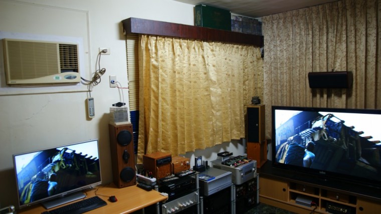

DENON AVR-3313CI正以2組HDMI輸出,能夠在兩台不同的電視同時播放
實際測試結果:

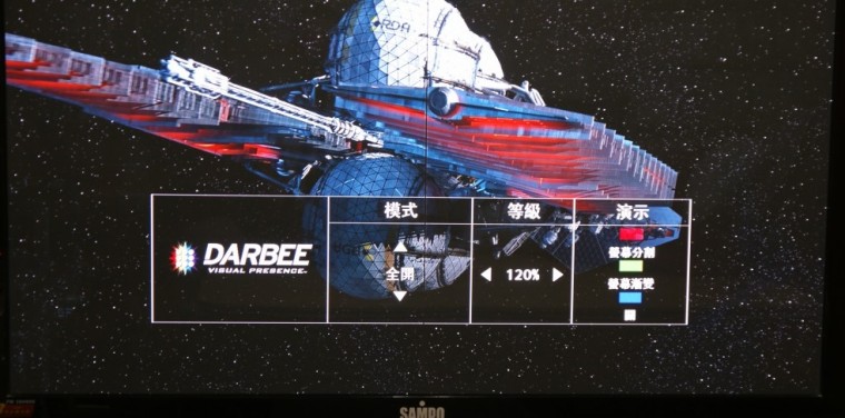

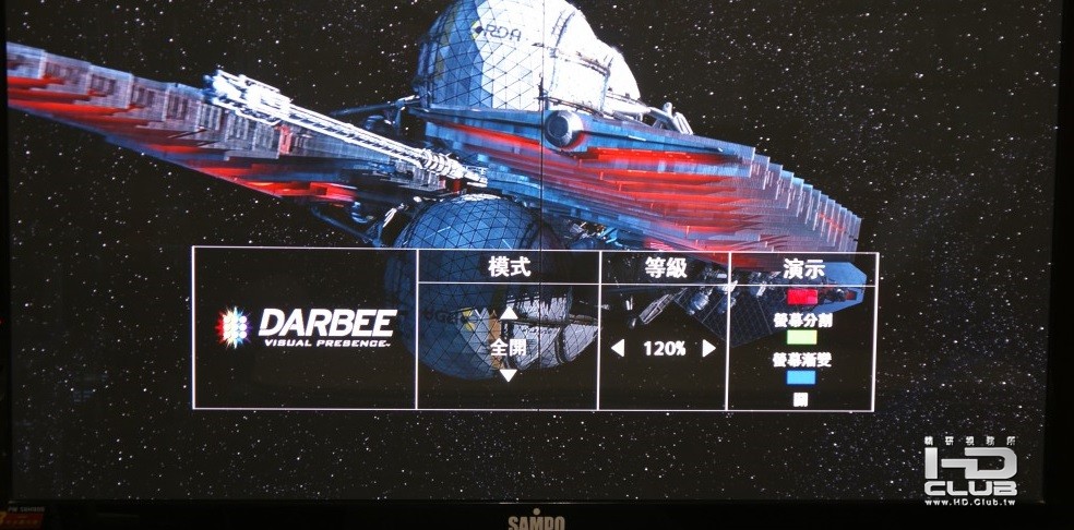

採用DARBEE影像增強處理器Altera Cyclone IV和Silicon Image視訊處理器Sil9616有
限制,基本就輸新i7電腦內建圖形處理器的HD Graphics 4600
優點:承認播放影像及聲音,比一般藍光播放機好一點...
缺點:
1:讀取方面,要等待時間3-5秒...只適合藍光光碟播放長時間電影,不適合短時間MTV:3分鐘換下一曲讀取過久
2.播放影音能力及限制,輸新組成的i7電腦,播放機跟影音擴大機及電漿電視之間限制很多例如: 4k2k影像限制,3D影像限制,不支援Hi10p影像等等...
我大部份放動畫音樂,來自動畫OP&ED&挿入歌及OST音樂(聽的音樂,則是千變萬化...算各式各樣)
i7電腦顯示上下字幕
3.外掛字幕功能,幾乎等於沒有不支援,原因有一定限制及規定,所以抓不到外掛,且無上下字幕支援,會上下跑等等問題(BDP-103D播放時只剩下行字幕:日文字幕)
我認為OPPO在這方面的支援度,還有努力的空間(可能外掛字幕格式要權利金,所以沒裝,不然就是不用心)。所以使用BDP-103D時,只能盡量看有字幕影片...
對我而言評價:整體性能輸i7電腦,只能算...一般藍光播放機,給一般人...不會用電腦播放影音,(只會播放.暫停.調聲音大小的人使用),只要電腦加播放影音軟體就大概全包了

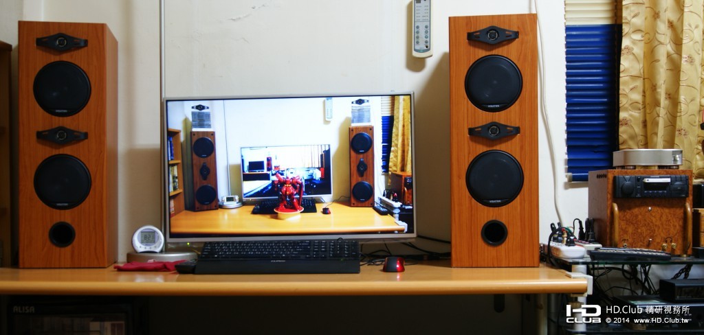

目前左右喇叭3組中,歌蘭蒂加Visaton組合,測試己經用了快2個月,現在...整合3組喇叭方面算完成了測試主要歌蘭蒂(中音)加Visaton(低音)組合成,中.低音延伸效果
左右喇叭(Nokia 高音:上方音場, BOSE 中音場:加強歌蘭蒂中音不足,歌蘭蒂喇叭中.低音延伸) 共5組不同喇叭組成,輕度低音由歌蘭蒂主喇叭去即可
(對我而言...頻率接近到重低音範圍),低音範圍,交由超低音才交給EDEN 超低音喇叭去負責...
測試時:
播放古典音樂時
,3組喇叭聲音一致性,有大編織...各種樂器聲分明,讓樂器與人聲聽起來更穩更紮實更像真的。自己細部調整,聲音後,基本上比之前來的很柔(聽起來有點小聲...但聲音結實),在高、中、低各頻段量感的分佈與控制力,整體上更接近現場演唱的臨場感....
播放電影時,聲音可以表現能柔(去上廁所時,才發現喇叭音壓其實很大) ,氣勢磅礡(像爆棚),影音來源...決定一切
,上.中.下音場所形成環繞....不輸給大型喇叭....聲音它讓人聽起來很舒服,速度奇快、解析力也強
耐久聽的原因:30安培電源變壓器+200萬μF電容器穩壓後給A類50W擴大機最後到改裝後左右喇叭3組,所以效果上...很滿意

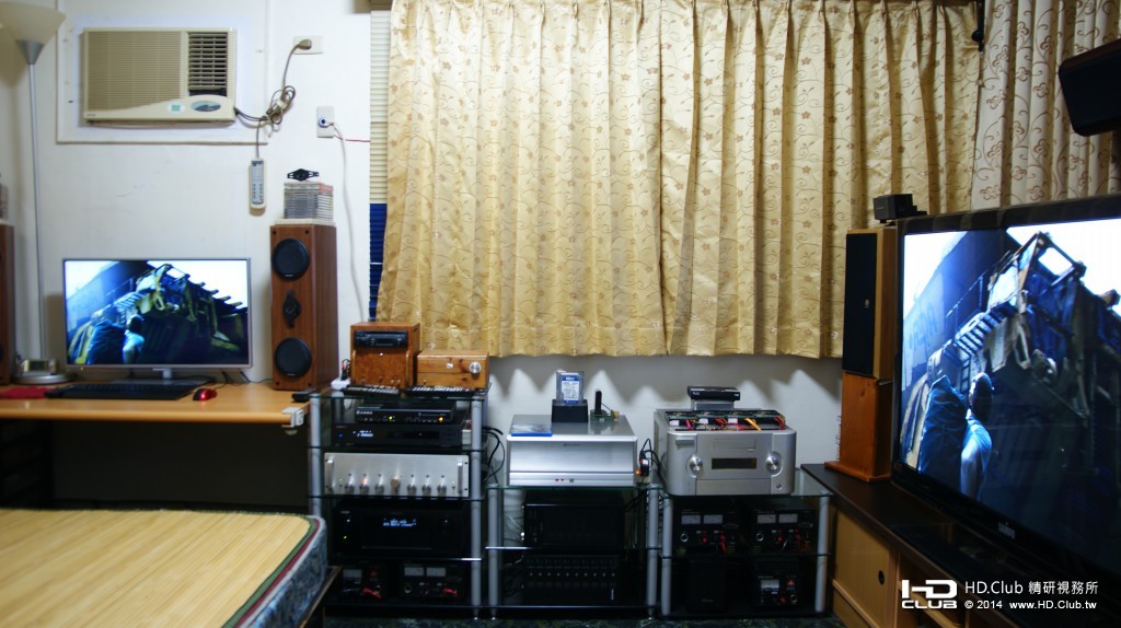

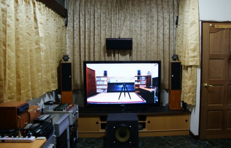

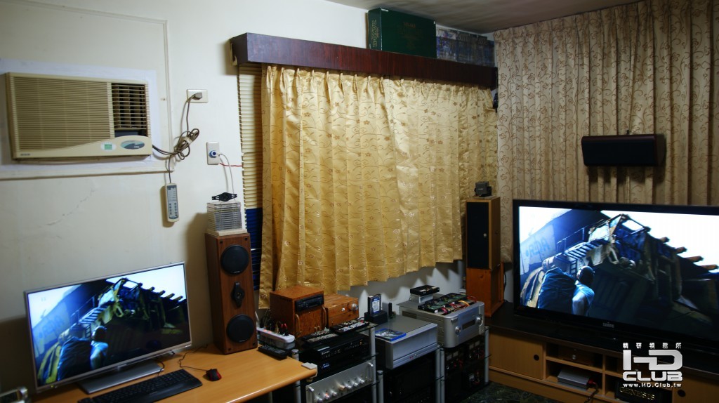

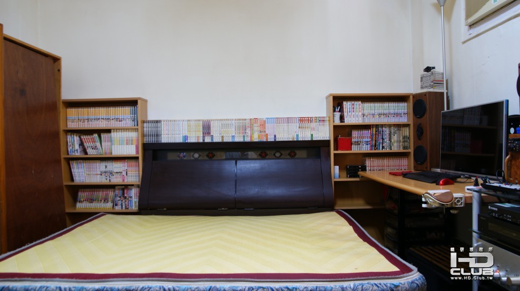

家具及音響組完成後...現況
結論:
       玩音響在家電前級硬體部份:藍光播放機.AV擴大機到電視最好同時期買並且要向家電老闆問3者之間支援詳細(不會有3者之間不支援問題),前提老闆要很了解及本人...不會像自己是白老鼠一樣...
                   電腦軟硬體部份:新i7電腦也是一樣(更換CPU及主機板)才支援電視不會有殘影,Ubuntu及Windows 7作業系統對我而言,壽命很短(半年到1年)小弟認為電腦本身就不是很穩定播放器且用一段時間容易活當機及使用不順,目前在等待5月Ubuntu作業系統更新版及XBMC更新目前等待電腦更新作業系統....
P.S:買藍光播放機不如買多媒體播放機,要全功能播放...電腦加播放影音軟體就全包了(有人全買了3種之後結論),藍光播放機...對我而言是有幫助(HDMI播放多聲道效果)
以上小弟3個月時間對房間,音響全面性重整,心得分享....

 樓主| 發表於 2014-4-11 21:38:43 | 顯示全部樓層
本文章最後由 承忠 於 2014-4-11 21:45 編輯
新的I7 HD 4600顯示晶片播放4K (3840×2160)還可以,4K-2304p (4096x2304)CPU就重拖...不行了
目標放在4K - 2304p
目標放在4K - 2304p (4096x2304)
等待5月底Ubuntu作業系統及XBMC更新...可以播放4K - 2304p...

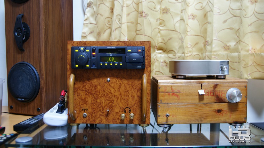

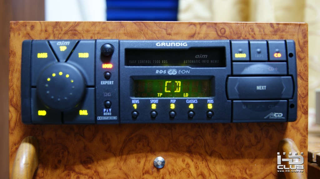

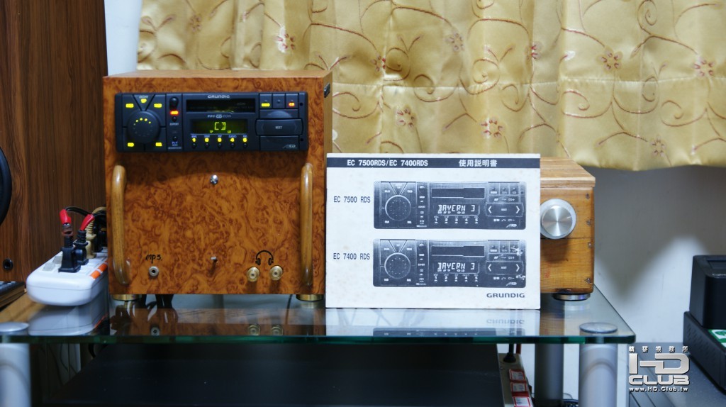

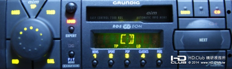

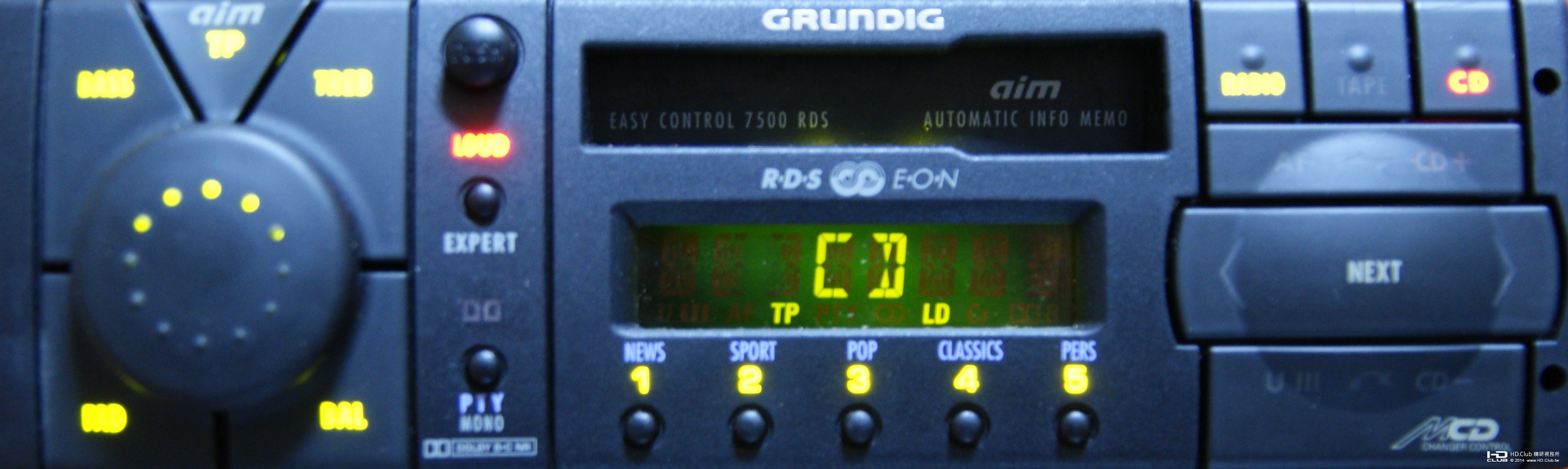

GRUNDIG EC 7500 RDS 最頂極主機  偶然機會下知道汽車音響老闆有收藏一部,因此買下之後,改到原來的CD主機盒
GRUNDIG EC 7500 RDS 最頂極主機  推出時一台約要台幣10萬元
GRUNDIG EC 7500 RDS (7).jpg GRUNDIG EC 7500 RDS及中文說明
7500面板燈可調綠色或紅色
GRUNDIG EC 7500 RDS使用方面:
7500 設計上有輸入3組(輸入1組外接10CD換片箱,錄音帶1收音機1
輸出方面:4組獨立晶片確保各聲道輸出時(4聲道,獨立輸出及調整)
目前輸入接在i7電腦,4聲道輸出使用上:1組給左右聲道,最後1組給耳機使用....
現在一般車配機及一般各大牌新家電在類比輸出方面 聲音都太單薄刺耳,跟GRUNDIG EC 7500 RDS相比下望塵莫及...
德國品牌老GRUNDIG EC 7500 RDS收訊清晰 .聽過老GRUNDIG 音響,知道音質非常棒的超高檔機 音質超優的,人聲非常甜美
,近真空管的醇厚人聲表現你就會被它迷人聲音吸引...真是最大享受
目前在測試中....左右聲道測試基本上可以把全頻率喇叭性能,精準發揮到極致...
後續再做詳細測試結果....

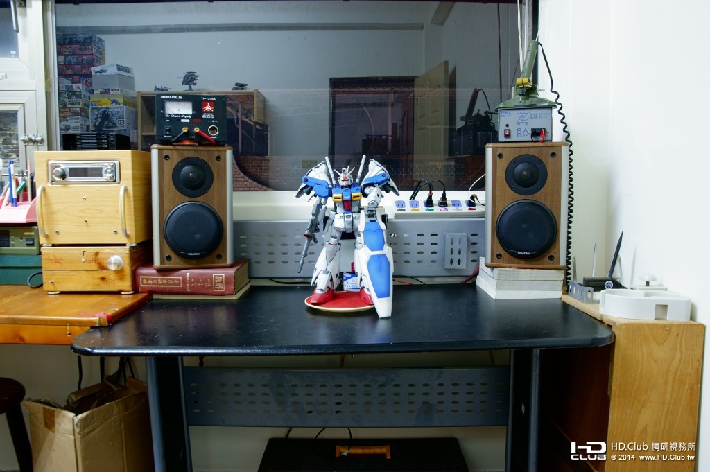

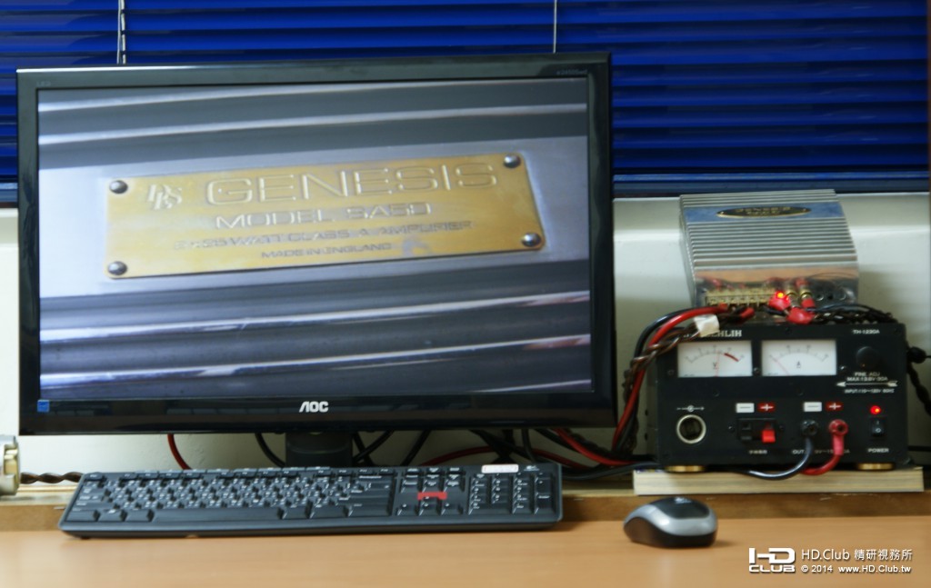

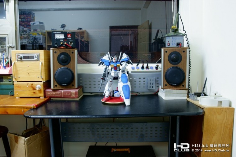

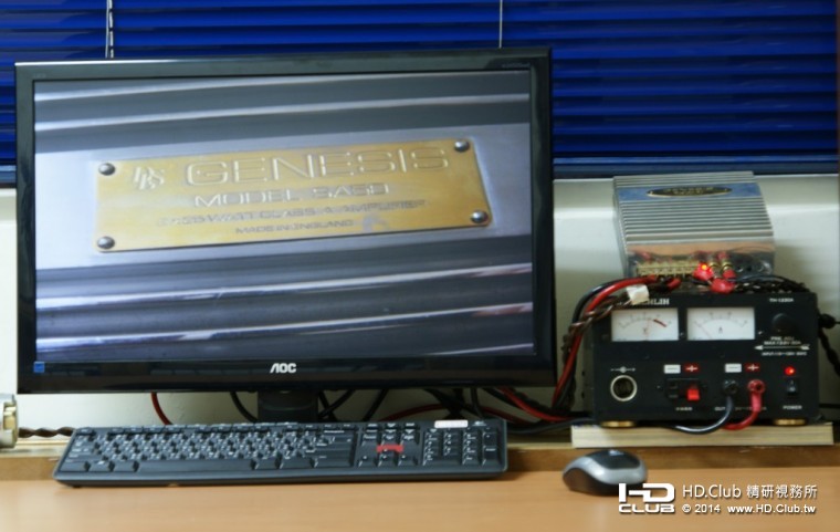

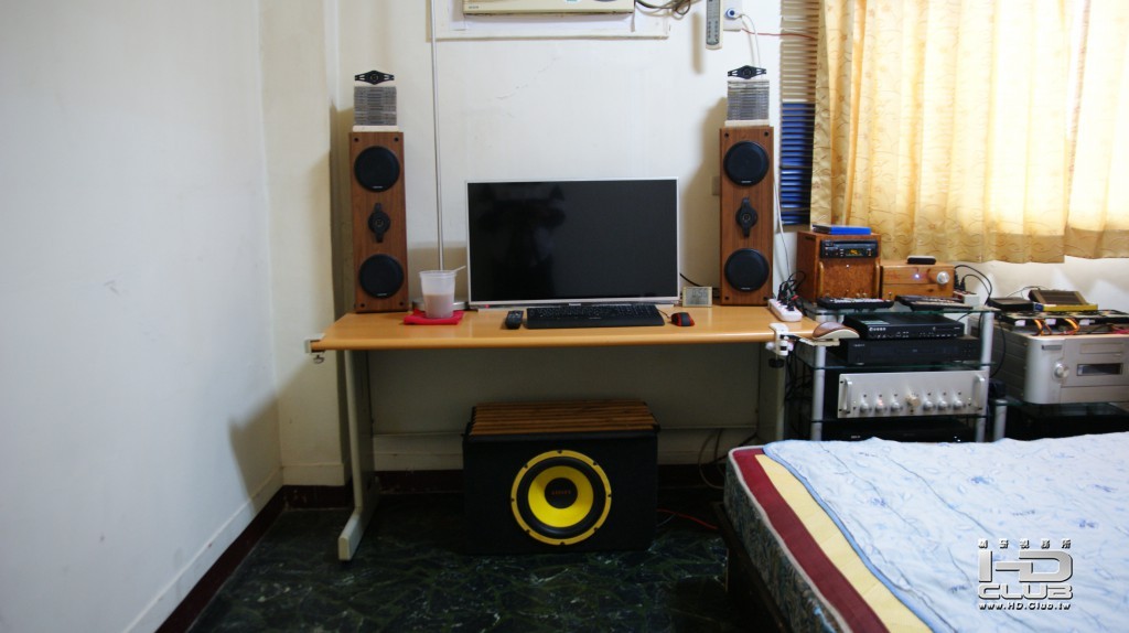

模型工作室音響:Panasonic 2003 CD.MP3車用主機壞掉
第一代MP3車用主機算聽音樂是很不錯(聽起來:實實在在),陪我10年...
最近重新整理模型工作室音響

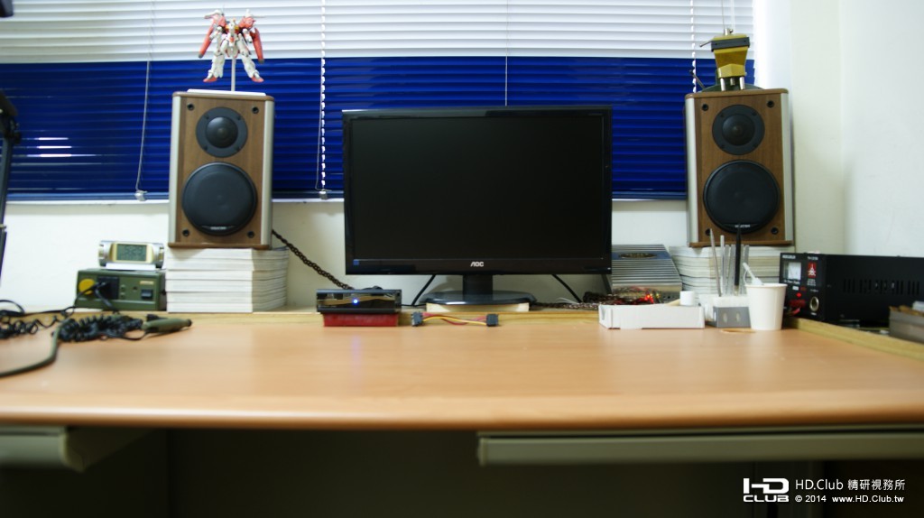

後級音響不變下,加了海美迪HD300A 多媒體播放機及24吋電腦螢幕
做模型:除了聽音樂,可以看影片(實際上看日本動畫MV)
早期做的EX-S鋼彈及最近完成S鋼彈(Bst)
大部份時間做模型.聽音樂
RX-93-2 Hi Nu 鋼彈 HWS及MSN-04 II 夜鶯
下班後,做模型.聽音樂滿不錯休閒....
海美迪聲音效果太硬,後級音響強大,只能開3到5音量(音量太大自己...受不了),有機會在修改....

GRUNDIG EC 7500 RDS使用測試及最後小弟玩音響的感想
GRUNDIG EC 7500:用i7電腦用純類比輸出測試下(使用2種播放原因:小弟長期使用電腦下...比較像傳統家電播放器)
MPC-HC.1.7.5播放音樂:
XBNC 13.1    播放影片:

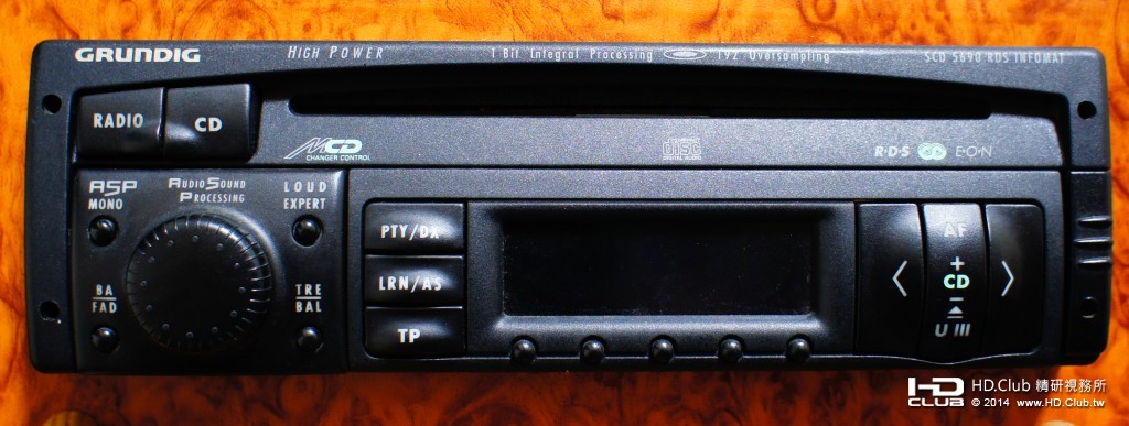

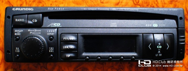

小弟有GRUNDIG  5690及7500主機,兩者優點
比較上前者5690強調周遭細節(像Pioneer)及後者強調人聲細節,整體上更一層樓(像YAMAHA),以上是一種比喻,實際上是更好
測試後....GRUNDIG  7500 放在房間音響:平時用,GRUNDIG  6950 放在客廳音響做家事用

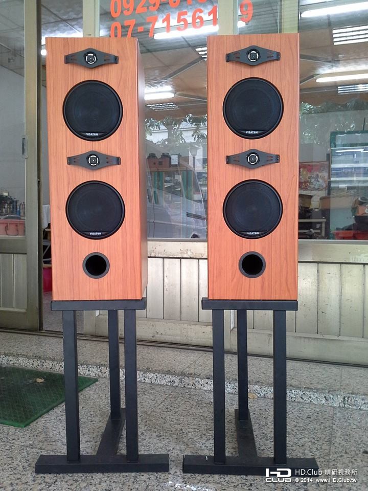

不少時間與精力and $$$ 是沒錯...但不是商品化音響,是為自己的房間...量身訂做(事半功倍,效果比商品化音響好一點...)

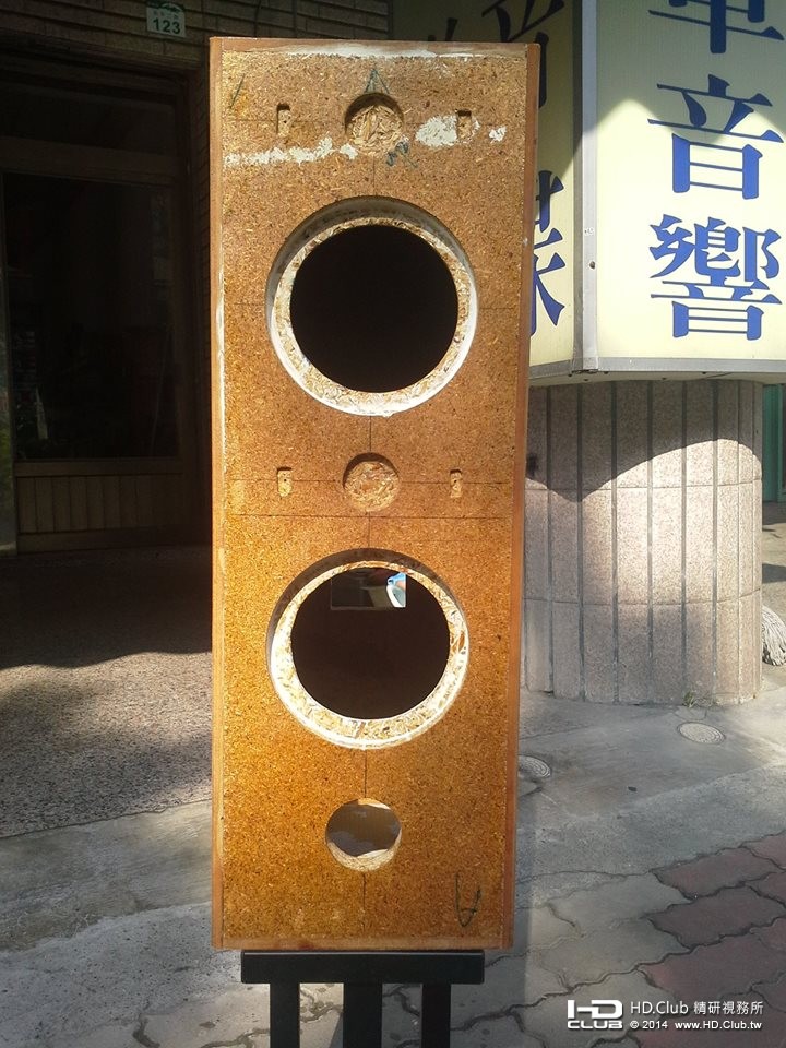

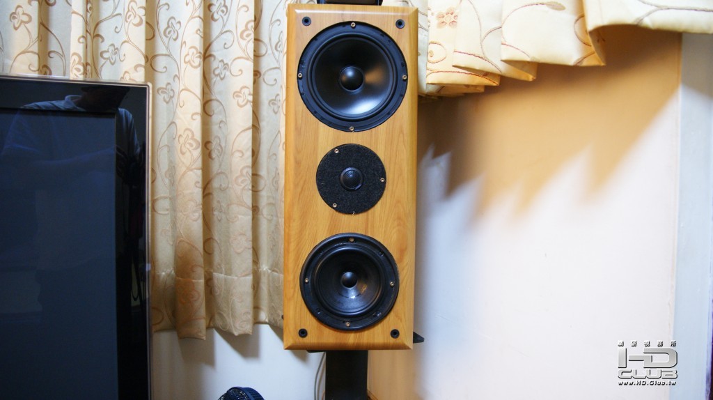

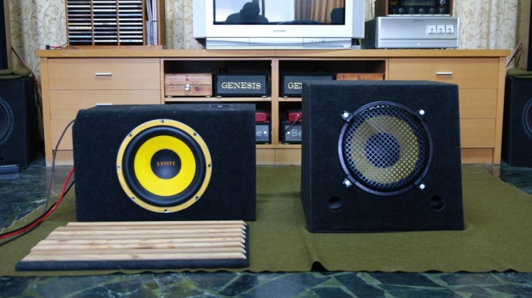

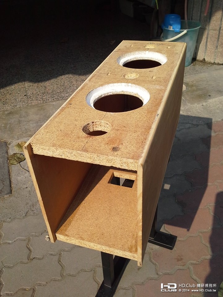

汽車音響老闆的自製音箱
材料及結構上比....一般喇叭強
叭內加裝大理石...增加重心
汽車音響店沒現成音響器材,只有音響零件

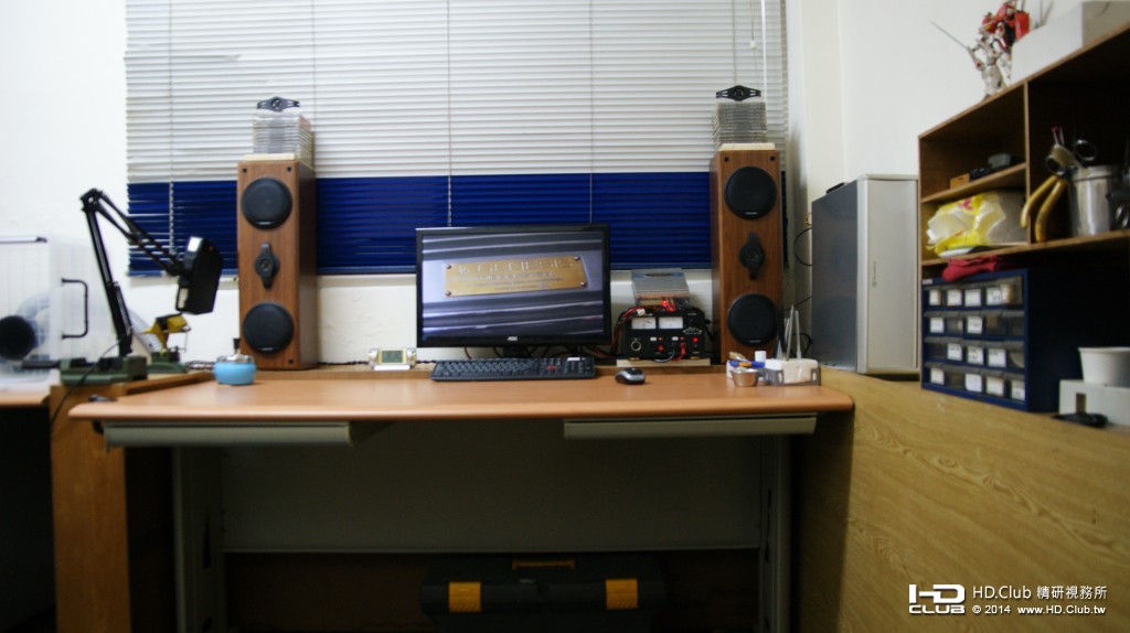

中聲道用:A.B類60W擴大機..太久沒用先暖一段時間...
使用第2套電腦(舊雙核電腦當播放器)及房間Visaton 喇叭
模型工作室重新調整位置
目前放在房間測試中(大概要1個月),老闆的自製Visaton 喇叭,聲音結實.細節多
放在房間正在暖,剛完成Visaton 喇叭比較不一樣音箱,要在放模型工作室用...所以吸音口在前面
結論:中高音上有很不錯推力,不輸大型喇叭..(聲音很柔但音壓欲很大)
缺點:新喇叭剛使用要抓特性,喇叭設計上:比較保守,所以在低音方面上...就一點不足(考量模型工作室沒有吸音功能),老闆說先暖開,找時間修改分音器(有點像調整樂器)音箱太大隻...
後續再做詳細測試結果..

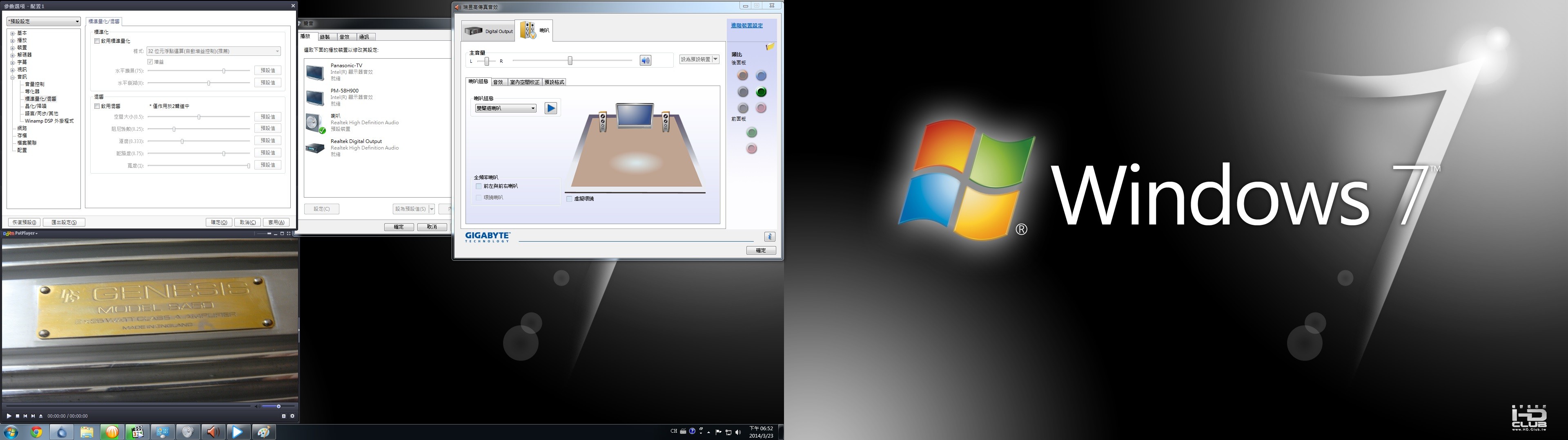

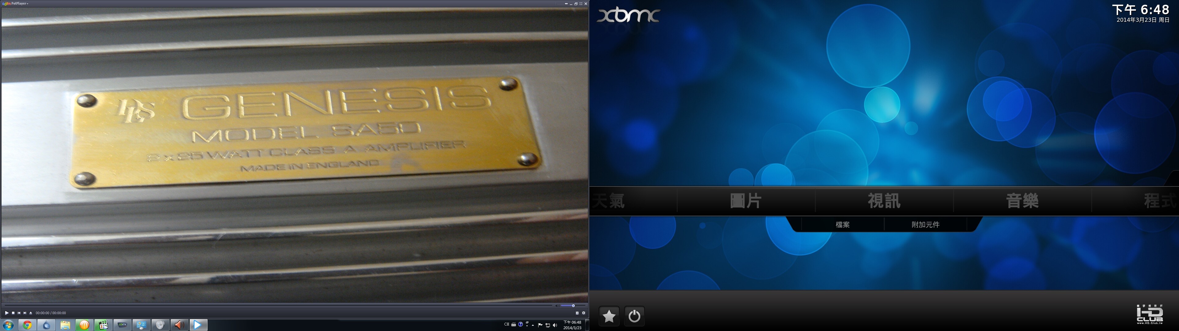

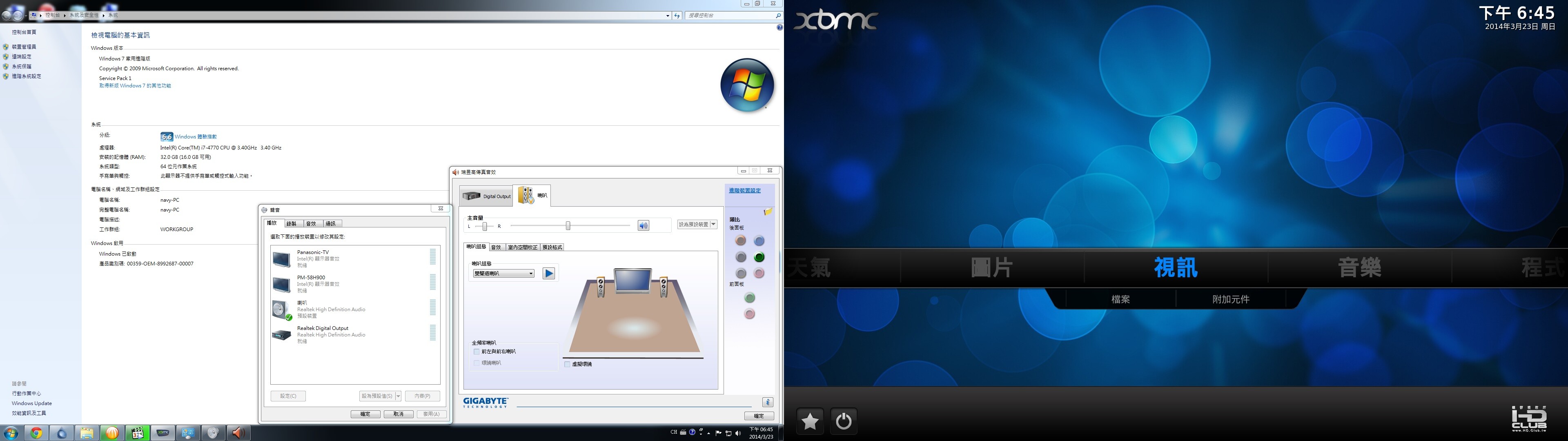

我的I7電腦的OS有2套(SAMPO 58吋 電漿電視下比較)電腦硬體.OS.軟體3個之間而定:ubunto是相容及硬體全開
平時用:第1套 win7+xmbc    4K比較普通表現及硬體未全開...效果就比較一般
   備用:第2套 ubunto + xbmc 4K會有比較好的表現及硬體全開,使用軟體不多...淪為備用
以上在精研4K效能測試影片下測試結果...
結論:CPU在40到60之間,對電腦負擔有一點過重,且OS只有ubunto可以硬體全開,win7則只有雙核支援:看播放軟體而定
4K影片未普遍及我的I7電腦做,過渡時期使用,期望win10的OS能好一點....
動畫界正在走H265及HEVC(在測試是否流行),以上看一看就好...
