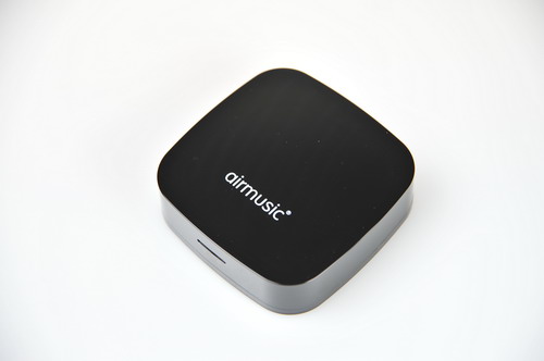

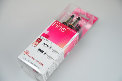

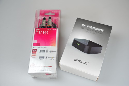

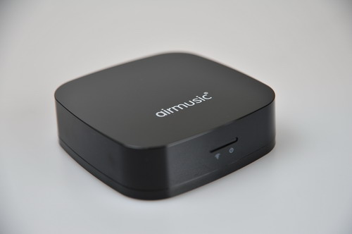

我這次準備的是Air music的Wi-Fi音頻接收器跟鐵三角的光纖線

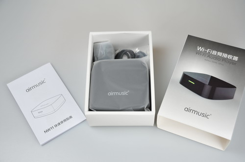

Air music是對岸製造的,包裝與配件極為簡單
盒子的後面有寫著Air music支援光纖與3.5mm立體聲輸出

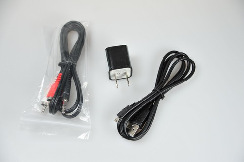

所以配件就包括了3.5mm轉RCA兩聲道連接線、電源線與變壓器
電源感覺沒有很好,不過也沒啥升級空間,也沒必要
這類產品是追求C/P值的極致,要玩線材請找歐美高檔產品了
說明書也很簡單,反正抓的APP就可以搞定Air music設定
而後就是用Air Play播音樂就好了

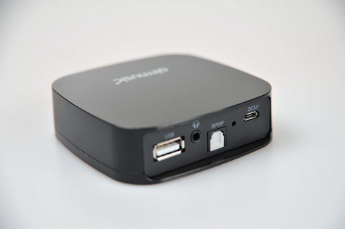

機子也很簡單、很輕,沒啥特別的
前方就兩個指示燈:電源、Wi-Fi訊號而已

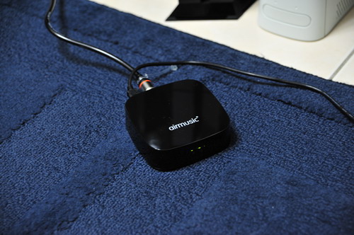

屁股就是光纖跟3.5mm輸出、電源、USB接頭
據說3.5mm輸出聲音比光纖悶,所以我準備了鐵三角的光纖線
沒啥原因,只因為它便宜、日本製造
現在不比以前,HDMI盛行後好像光纖線的選擇就變少了
大多數發燒友還是偏好同軸輸出的樣子

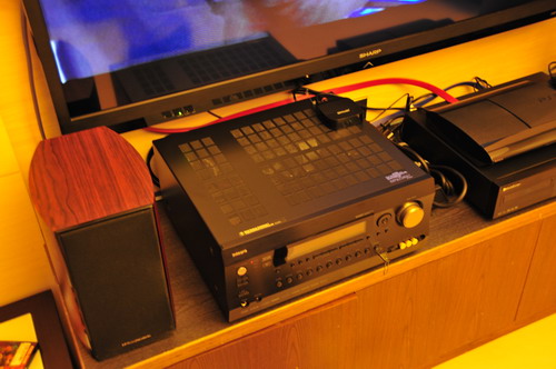

這台Air music其實是買給客廳的舊音響Integra DTR 50.1用的
但我先接到視聽室的DHC 80.3上面試看看,因為它支援網路串流
我想透過Air music使用Air Play,從光纖輸出給DHC 80.3
然後跟透過Integra的App直接串流給DHC 80.3 PK看看聲音差異如何

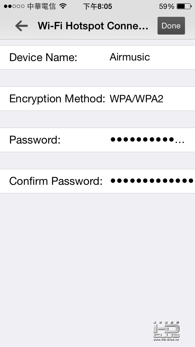

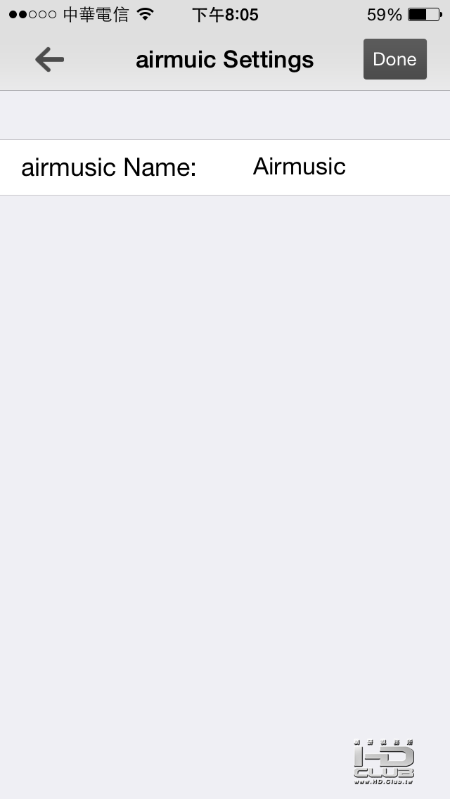

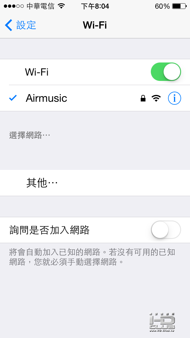

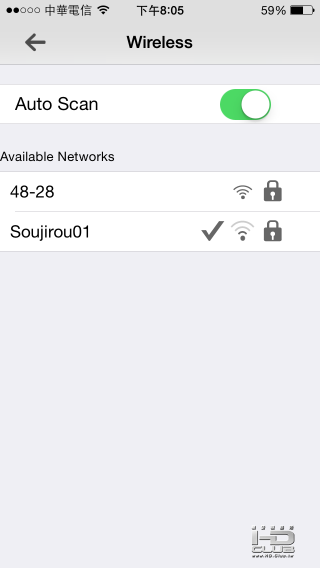

Air music插電後本身可以在無線網路中看到,要先連上它來做設定

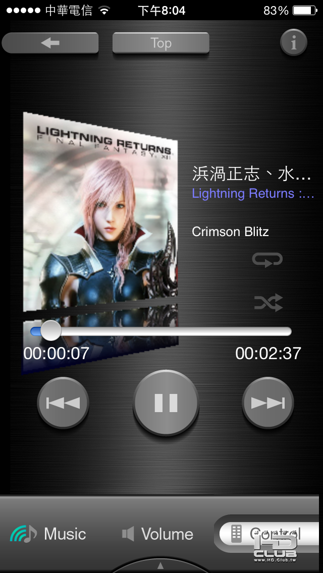

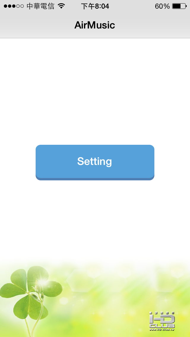

開啟控制的APP:A+ music後,可以看到只有設定一個功能

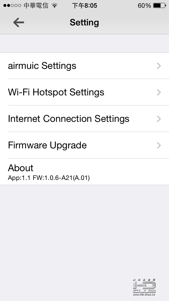

設定裡面有幾個細項,最後兩項韌體更新跟關於就不看了
Airmusic setting是設定Air music無線網路的廣播名字
Wi-Fi Hotspot setting是設定連線的密碼
雖然不能上網,但還是設一下比較保險
Internet connection setting可以讓Airmusic連上家中的基地台
成為網路上的一分子,這樣智慧型裝置可以不用連到Air music
就可以一邊連上家中的基地台上網,一邊透過Air Play撥放音樂

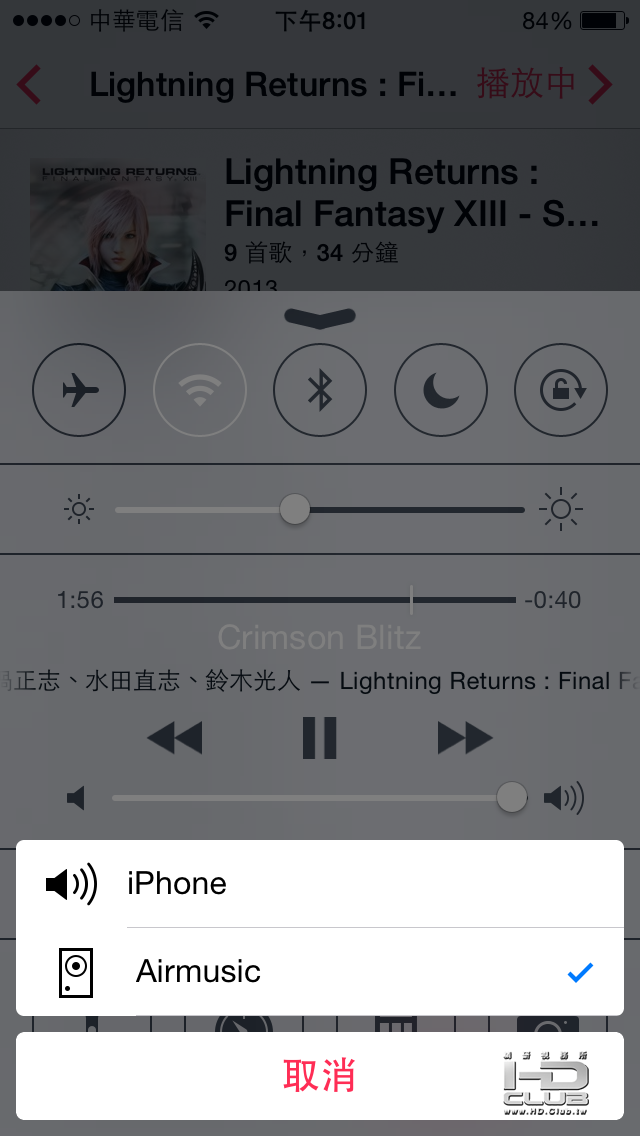

這時候可以看到Air Play中能夠選擇Air music或是iphone
選Air music,聲音會透過Air music從擴大機輸出,音質還好
我跟Integra給自家擴大機用的App比較一下,確實Air music較悶一些

最後接上客廳的擴大機,從此就可以透過Air Play無線串流撥放音樂囉
