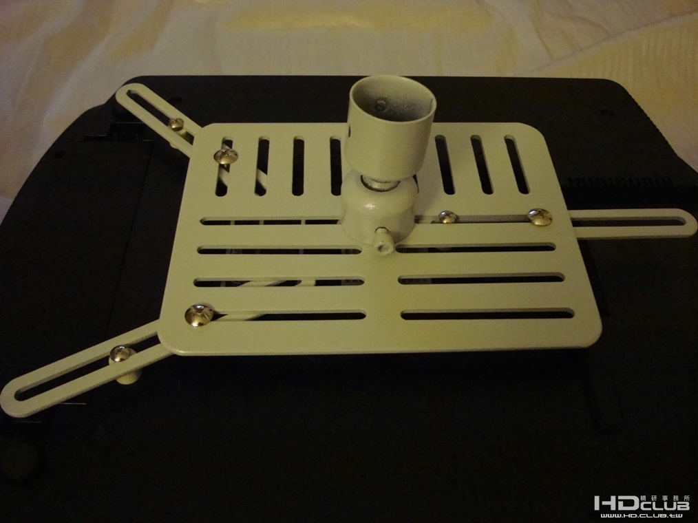

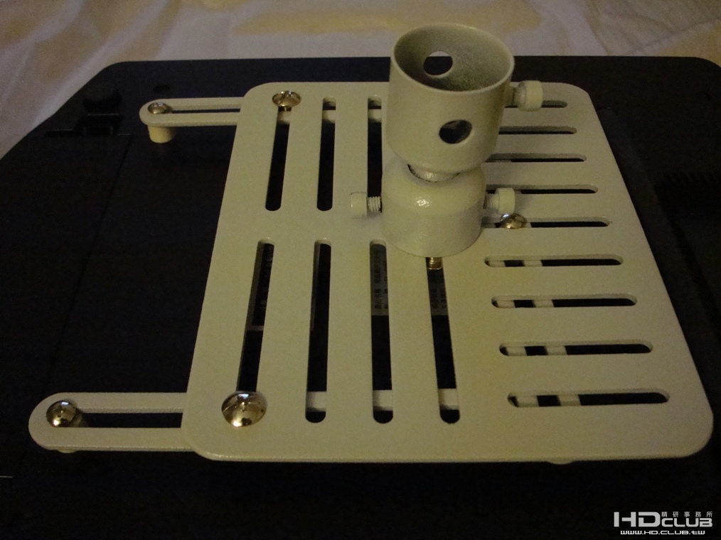

想請問圖中的兩種投影機吊架安裝方法,
哪一種比較穩固呢?(或是有更好的建議也請指教)
謝謝~
安裝方法1
安裝方法1
安裝方法2
安裝方法2
發表於 2008-12-27 19:32:39 | 顯示全部樓層
投影機看起來不重, 差別我猜應該不大
如果是我, 應該是弔桿裝在整體重心處或是看裝起來哪種比較美觀

由張力來看第二張好像比較穩...
其實既然吊架如此設計,出問題的機率都不大吧!
我倒覺得要注意與天花板的固定部分...

後來採用的是第二種的裝法。
又去五金行多買了幾顆合用的螺絲,加上墊片鎖上去,讓支架更堅固。

若沒看錯的話,
裝法2好像有擋到左側的通風濾網拆卸處,
以後若是要清潔濾網就要把11公斤的投影機拆下來才能清潔吧?
好像有點麻煩吧?

趕緊過去看看...的確是擋住,不過,應該是可以側著打開它~
過一段時間要清的時候再來試試看~
假如,真的需要整台取下來...
也只能說:有一好,沒倆好。為求穩固,麻煩一點也無所謂囉~
