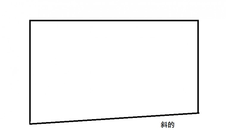

不知道是哪裡的問題,裝投影機有用水平尺調整過。
麻煩各位大大幫忙!!!

這情形我碰過,鏡頭要正對布幕,成垂直狀,就不會斜斜的

可使用投影機內建的測試圖試一試,
通常是一個田字中央加圓形圖,
可利用這個圖來確認問題,並調整焦距。
可能須注意的是:
1. 投影機與布幕的相對位置,通常鏡頭的位置在布幕中央(橫向),高度位於布幕上緣或下緣,垂直投影至布幕。
2. 梯形修正。
3. 布幕的平整度。
希望能有幫助!

這很好處理!
投影機鏡頭與布幕沒有平行才會如此,水平角度先微調整一下!

不是投影機跟布幕都水平
投出來的畫面就會相符合
置中跟高度是要先確認好
剩下來微調投影機平與投射角度高低

基本上就鏡頭位置偏離中央太多才會這樣,不過我有遇過一次是機器本身有問題。

這一看就知道鏡頭沒有在布幕的中間。喬一下就行了~除非你上固定的吊架。
