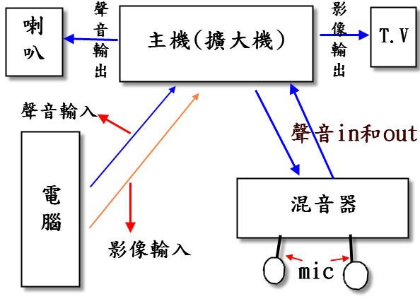

我們家是爺爺留有主機和混音器所以只需把電腦的聲音輸出到主機即可!
這台主機是先鋒pioneer牌!附有一個插孔原為讓你接音質等化器的!
而我們是要唱卡啦的~所以混音器直接接在那兒即可插麥克風來調整音量和迴聲!
貼個簡易圖 ~~
如果要利用電腦顯示雙螢幕~也就是電腦點歌~電視唱歌^^

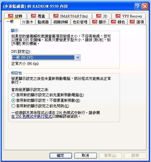

現在螢幕都有各種輸出接孔~設定一下顯示卡輸出設定即可!
需安裝一下GeForce或是ATI設定軟體!
例如我是ATI設定方法為~
對桌面按下右鍵→內容→設定值→進階然後會出現ATI軟體細目設定..

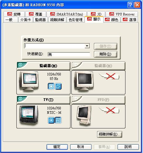

切換到"顯示"項目..
電視輸出線要先插好就可選擇TV輸出!!

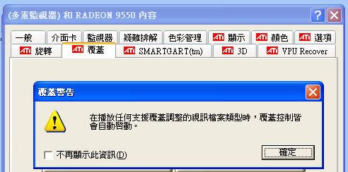

接著再切換至"覆蓋"項目..會顯示警告標語~按下確定不用管他!!

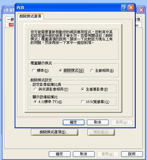

在"覆蓋"項目裡選擇"劇院模式選項"!!
在"覆蓋顯示模式"裡選擇"劇院模式"
然後在"劇院模式設定"裡選擇"全螢幕影像"這樣大概就ok了!
其他選項可依自己電視色彩等等自行調整!
以上基本上應該是可以在電視上看到電腦畫面了!看到的雖然是同步!

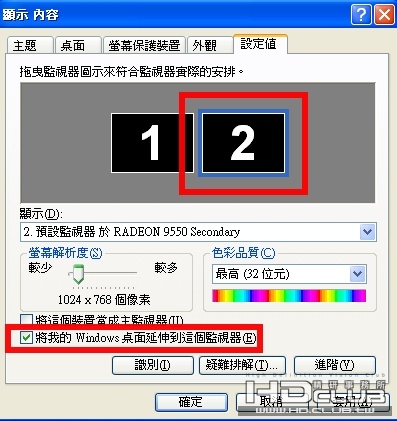

之前HomeKara2版本需要如上設定顯卡!
但因為用覆蓋法會造成切換下一首歌時會閃爍!
所以現在已改成用延伸螢幕法了!
如下圖設置即可!
