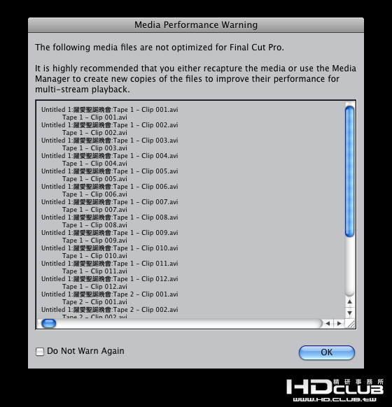

然後import到FCP時,又出現這個警告,這又是什麼情形?@@

試圖回答第二個問題
您出現的這個問題我先說明一下關於Final Cut Pro optimize 的規則:
基本上,如果您利用Final Cut Pro 擷取(capture)或寫入(write)media files 時,會對這個media files 在Stream 時優化(optimize)。
您出現這個訊息式由於Final Cut Pro 無法自動優化(不代表不能剪輯),原因是:
1. 您使用Final Cut Pro 不支援的第三方codec 擷取或建立media file (譬如AVI 由其他軟體擷取而來)。
2. 使用較早版本的Final Cut Pro 所擷取的media file 。

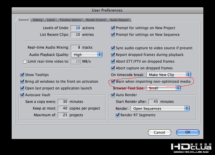

因此,您如果在Final Cut Pro 中Import Files 時,避免非優化媒體的警告出現可以這麼做:
1. 選取Final Cut Pro > User Preferences
2. 點一下General tab
3. 取消選擇"Warn when importing non-optimized media"
