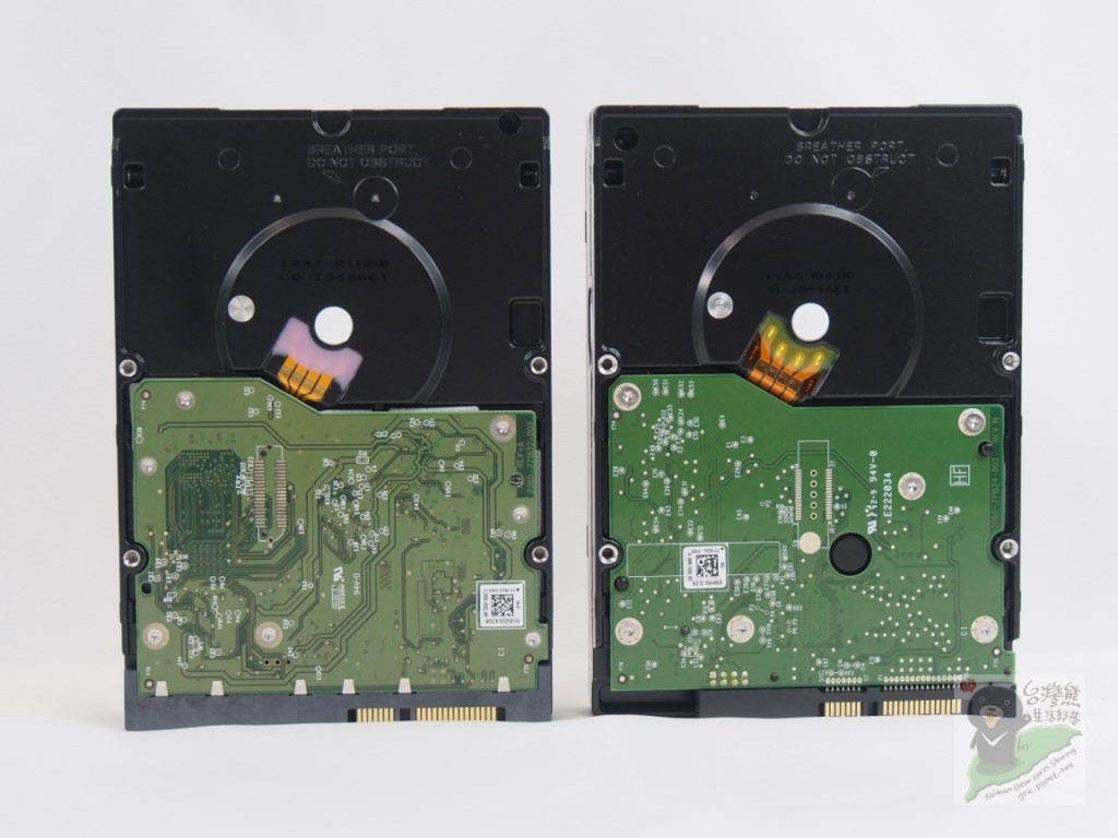

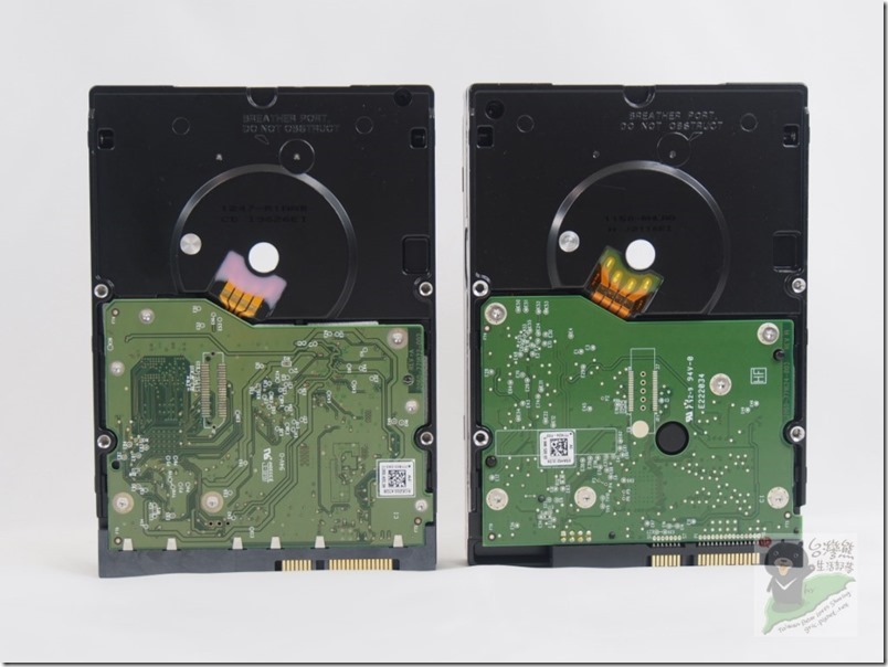

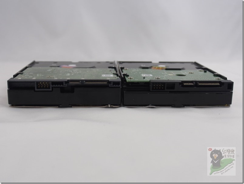

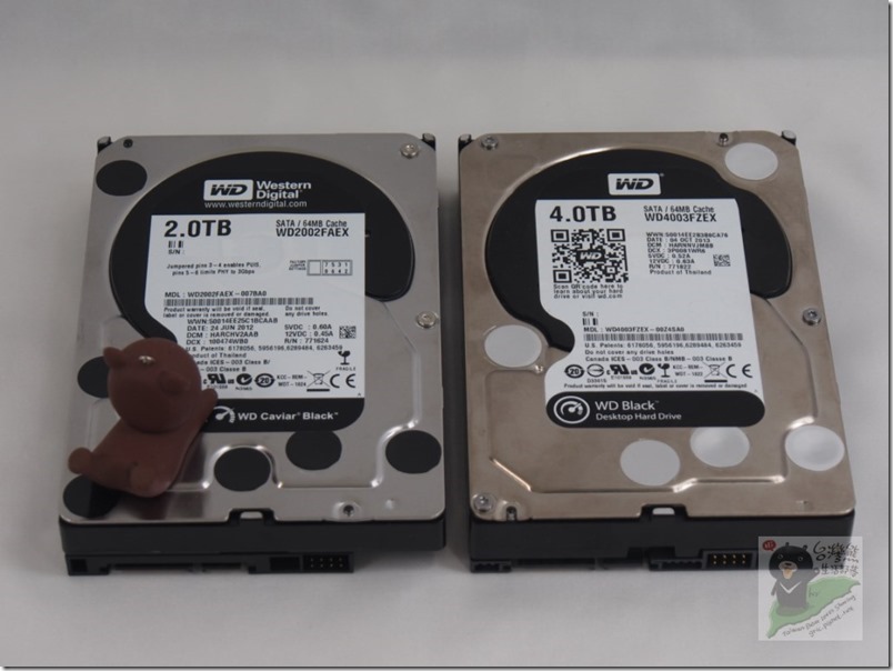

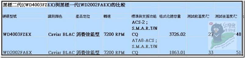

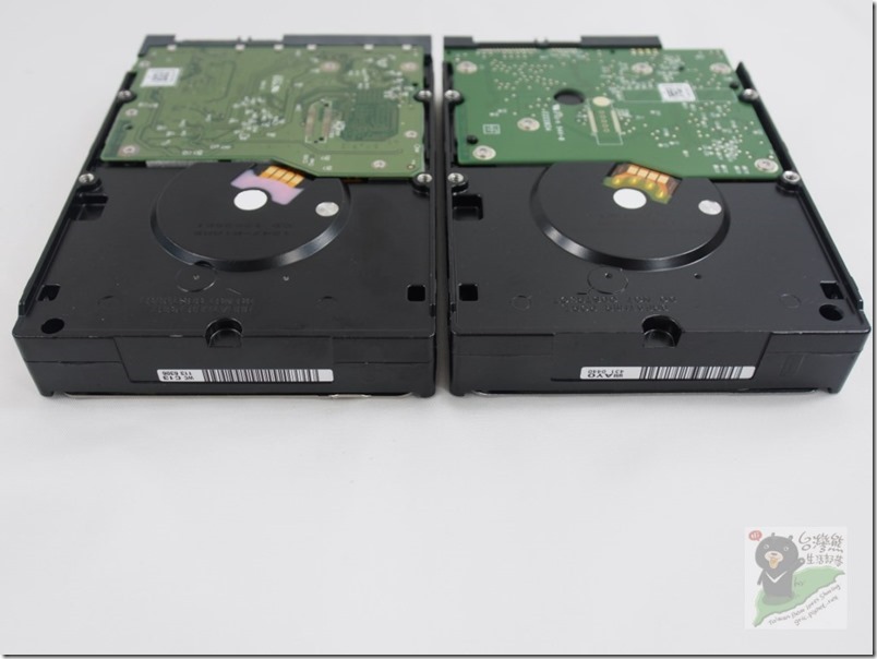

兩代黑標之間的差異,就測試軟體抓取規格而言就是ACS-2與ATA8-ACS的差異,就外觀不拆電路板可見的部分就請您直接自己看咯。當然明顯的就是那幾張圓形膏藥般的貼片,它的顏色、數量、位置不同,所以一代與二代就外觀而言是相當容易辨識的。
以下所有的圖片與測試結果,均採用二代在左、一代在右,少數上下陳列者二代在上、一代在下,特別在此說明以利文章閱讀。

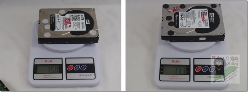

圖 B02-B06 WD4003FZEX重量750公克、WD2002FAEX重量733公克,重量相差不多但容量相差2TB,這也是拜技術進步磁密度提升的成果。也因此,WD4003FZEX效能優於WD2002FAEX本就是意料中事,只是想了解的就是提升情形如何就是了。

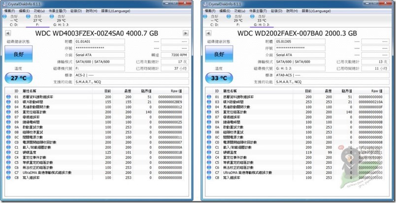

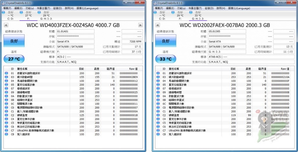

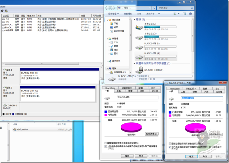

圖 B07-B08 CrystalDiskInfo資訊與格式化後容量。

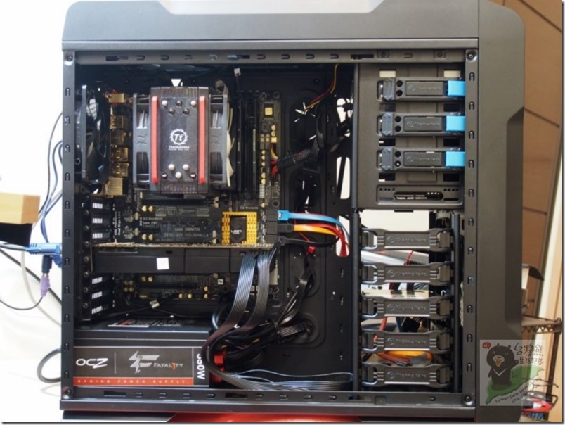

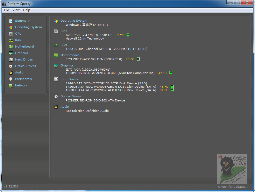

圖 B09 這次的測試平台是intel i7-4770KECS精英的L337 GANK Z87H3-A2X GOLDEN主機板,採用PATRiOT PC3-19200-PV316G240C0K DDR3-2400 16GB與OCZ Vector 128GB SSD,及GTX-465與使用ThermalTake Chasar A71機殼搭配OCZ-FTY550W FATAL1TY 550W POWER使用Windows 7 64位元系統。
雖然平台相同,但為求更為準確,同時也算是檢驗一下測試軟體的可信賴度如何(增加累積數據藉以進一步了解該軟體的一些特性可能),所以WD4003FZEX 4TB這顆二代黑標熊是不厭其煩的把他跟WD2002FAEX一起進行測試,重點也是要減少誤差的產生,儘可能達到一個比較好的情況,增加可信度。

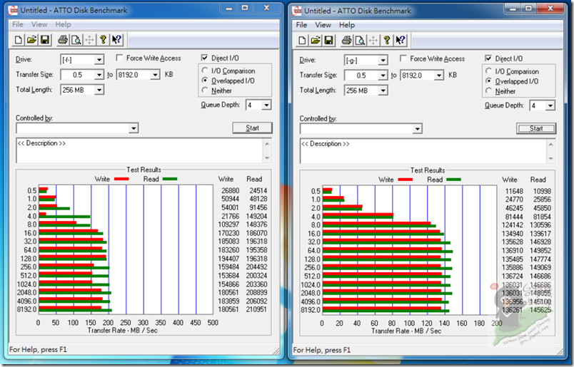

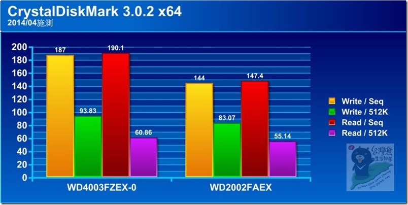

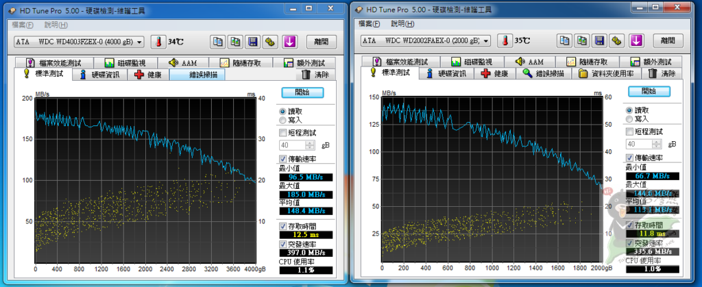

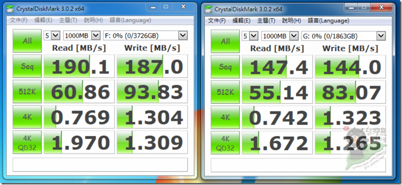

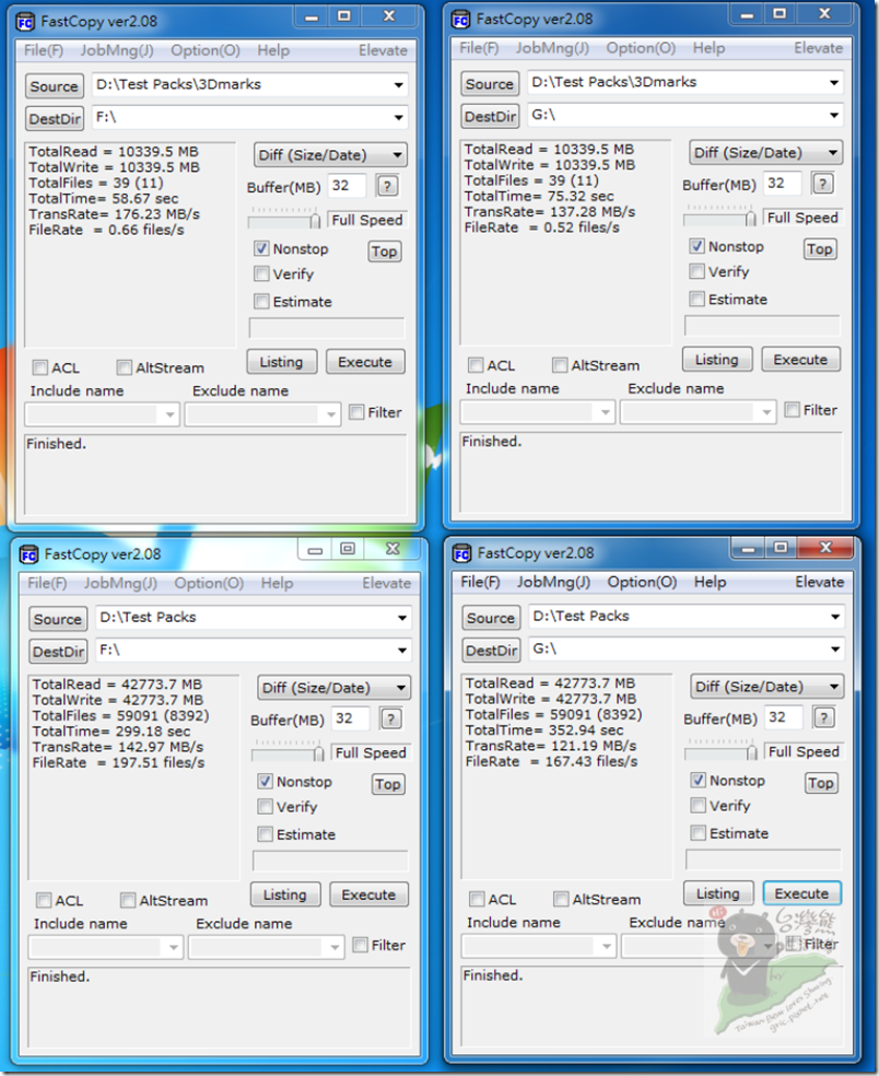

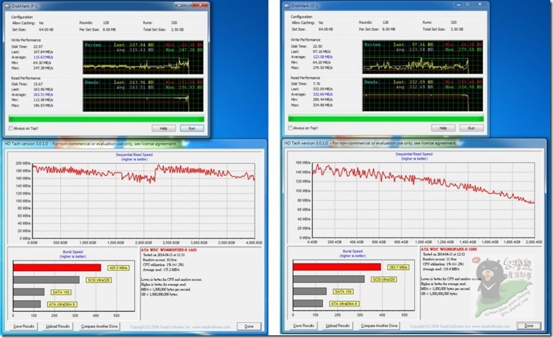

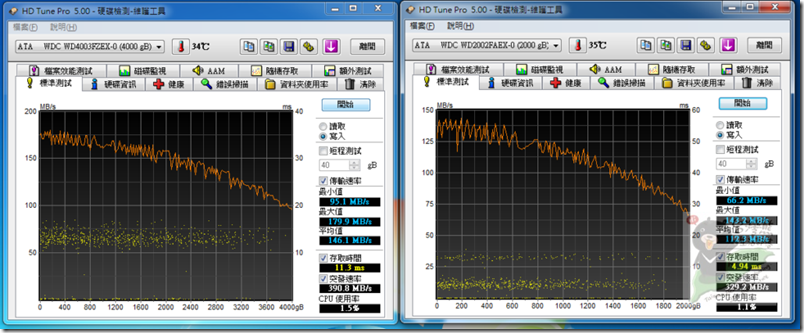

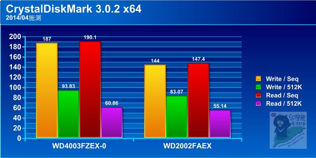

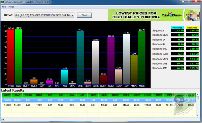

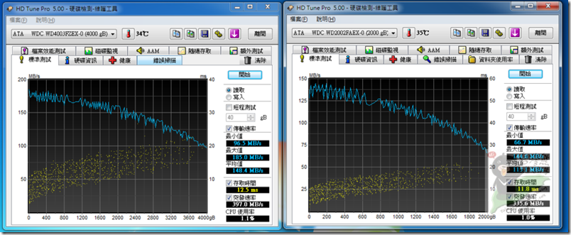

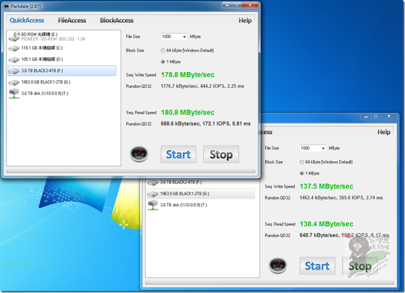

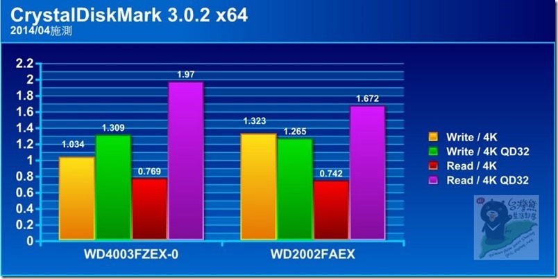

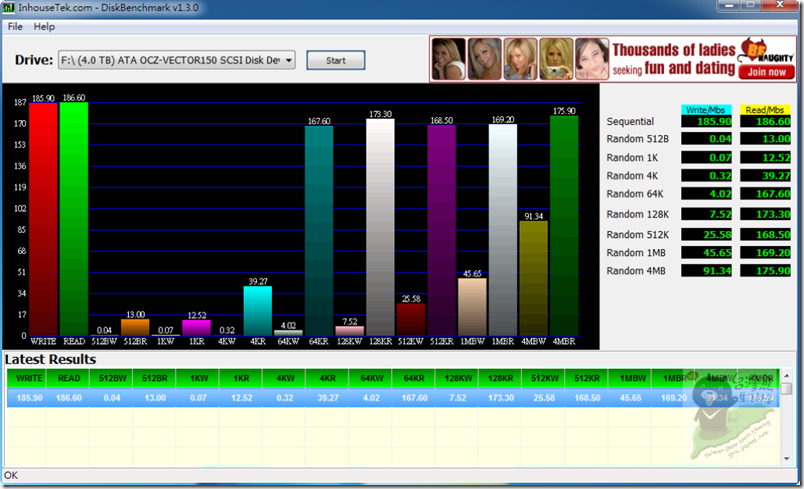

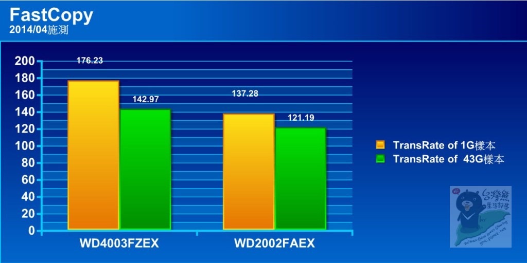

圖 B10-B20 分別是CrystalDiskMark 3.0.2 x64、HD Tune Pro 5.00、ATTO Disk Benchmark、InhouseTek Disk Benchmark、DiskMark、HD Tach、Parkdale 2.87、FastCopy 2.08等的測試數據。這些測試數據一目了然,就不多說明,待會幫大家整理一些圖表讓大家進一步感受量化之外的對比情形!
圖 B21 測試後的溫度表現。

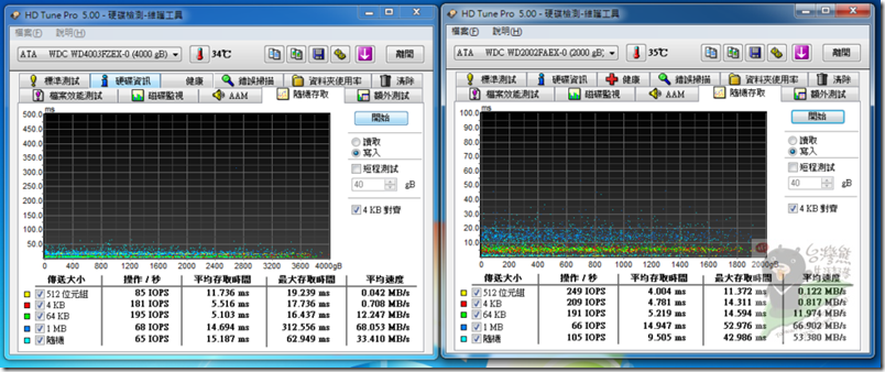

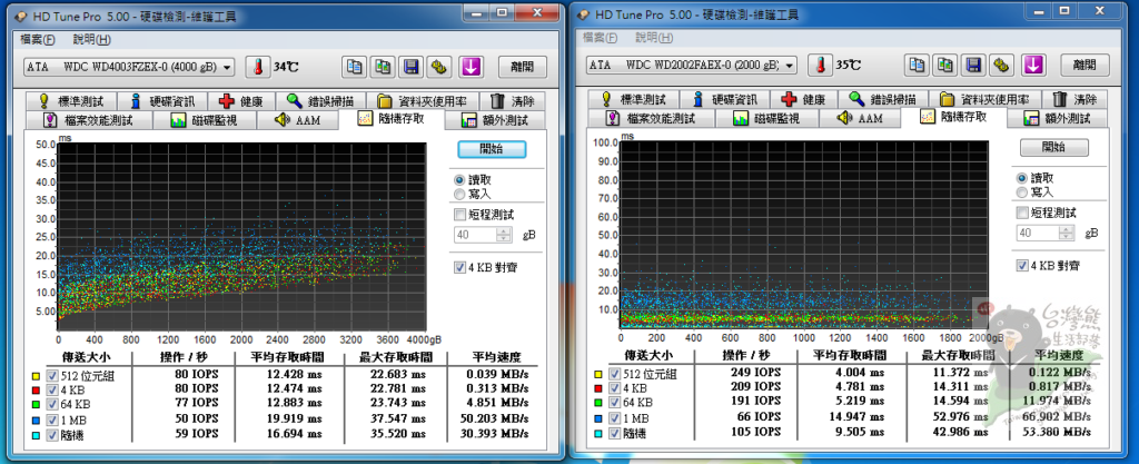

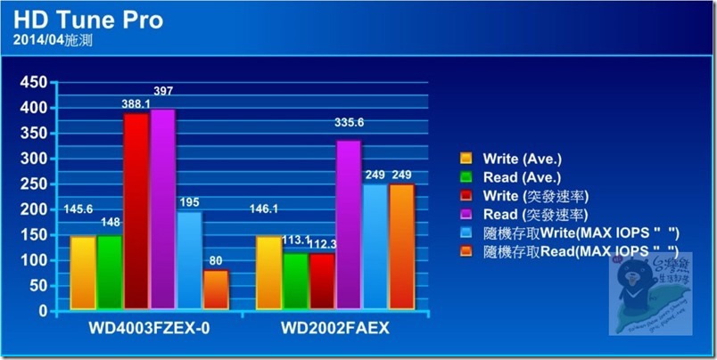

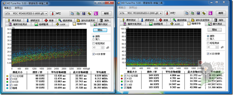

多數測試軟體呈現幾乎都是黑標二代優於黑標一代,只有少數子項目像是圖B24 HD Tune Proy隨機存取的寫入與讀取最大IOPS值上面,WD2002FAEX都比WD4003FZEX來的好,這樣的小差異應該可以印證兩代黑標硬碟間確實採用了一些不同的特性調較。

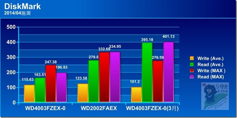

不過比較詫異的是像圖25的DiskMark測試結果統計圖表,呈現的WD4003FZE二代)的數據在相同平台上3月份測試的結果與4月份測試的結果有一定幅度的差異產生,這顯示DiskMark這測試軟體應該比較容易因為平台環境上的某些因素,致使測試成績會有不同的呈現。不過有趣的是不管是三月還是四月的WD4003FZEX測試數據,都比WD2002FAEX來的低,也就是一代的黑標在這一項裡面表現得比較好,推估與DiskMark取樣特性有關,可以看到硬碟的另一角度的面向,至於詳細的可能…,等熊拜會過高人之後有機會再跟大家分享。或是WD官方有興趣指點一下台灣熊,當然是再好不過了!

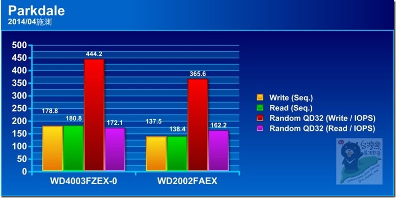

圖B22-B27 整理成條狀圖表後應該您就不只是一目了然,黑標二代WD4003FZEX-0優於黑標一代WD2002FAEX有相當的幅度。

由上面的相關測試與圖表統計,基本上黑標二代效能約莫優於一代進20%,而相同容量的價格又比先前的一代的為低,所以性價比自然是提高很多,這裡所指的性價比是真的包括了”效能”的這個性能項目,不是容量價格比而已。加上測試前後的溫度二代也都比一代來的優秀,減少廢熱相對的就是對壽命與耐用度上的加分,更直接的就是環保節能省碳上的貢獻,所以二代黑標呈現的是價格略低一點、效能大幅提升、稍微安靜一點、溫度稍低一點,這樣的觀察結果與大家分享!
