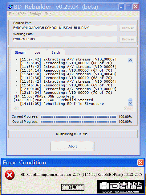

發表於 2009-9-18 14:24:58 | 顯示全部樓層
請問一下,我是可以轉,但正快要轉好後好像到最後步驟怎麼出現下面錯誤訊息?
試兩次都這樣...
發表於 2009-9-19 20:41:18 | 顯示全部樓層
你的錯誤似乎不是快要轉好時造成的,而是在進入two pass就錯了。
