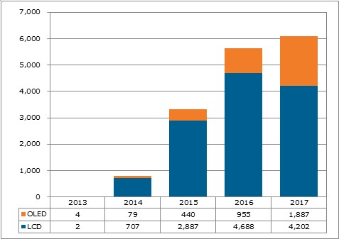

目前,在曲面電視面板的開發上,三星已決定暫緩OLED電視的開發,未來產品重點放在曲面和4K上,其曲面面板2014年計劃將達到250萬片左右;而LGE則主攻曲面OLED,在LCD上較為保守。日本面板廠與品牌廠普遍在曲面電視的導入上較為保守。中國品牌廠目前重點雖然仍在4K上,但對於曲面電視的導入仍較為積極,尤其是在以友達為代表的台廠在曲面電視模組和Open Cell的資源保障下,預計2014年年底將實現快速增長。以下圖表為NPD DisplaySearch對於全球曲面電視的預估:
如前文所提到,曲面電視未來發展空間的大小重點不在技術、產能,甚至是成本上,而是需待市場驗證消費者的接受程度而定。根據平面電視相關技術規格發展經驗來看,歐洲和中國大陸將成為曲面電視主要的發展區域,而日本、北美和其他新興國家地區將普遍受到製約。
並且,曲面液晶電視有可能與側邊式的LED背光類似,市場開發初期消費者將因為更薄、更時尚的外觀支付溢價,隨後理性回歸到相對較厚、但具備更高性價比的直下式LED背光產品。因此我們預估,在2017年之前,曲面電視將搭配智能、4K,甚至OLED向市場高端產品定位,並且在大尺寸的部分消費者願意支付溢價。但隨後成長受到製約,主流尺寸的中低端產品仍將回歸平面。
