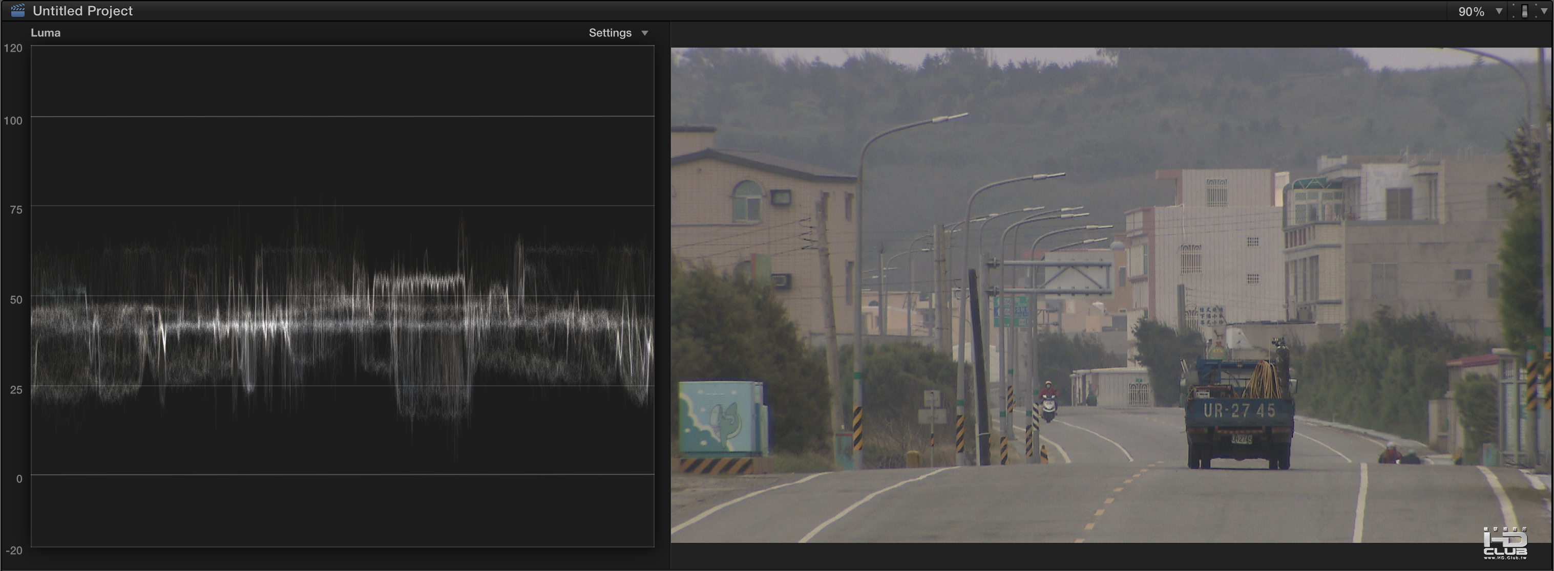

Final Cut Pro X 10.1 在調光(color grading)上可以滿足風格表現上的需求。雖然新設計的 Color Board 進行 Color、Saturation 和 Exposure 來調整,其原理與多數專業調光的概念與技術幾乎相同;對於 video scopes 的指示與判讀有十分緊密的關聯,同時您也需要了解色彩學中對於顏色特性的了解。在教學過程中我們發現:大多數的使用者在使用 Color Board 時,若不是僅增加飽和度(Saturation)就是以直覺(視覺)的判斷來決定色彩或對比表現,甚至開啟了 video scops 卻完全忽略其功能。

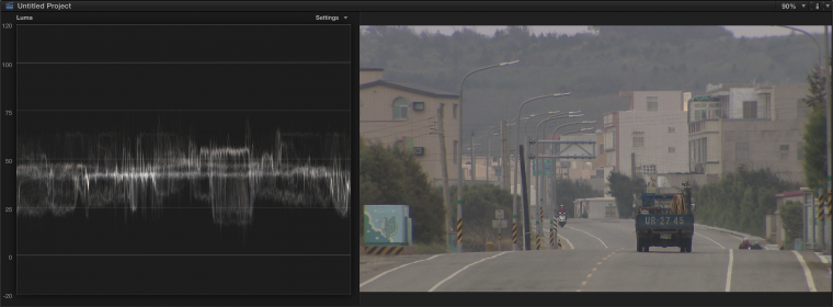

因此,挑選一個大部份使用者都會拍攝的鏡頭以成為這次的示範。這是以 Sony PDW-700 Camcorder 拍攝的影像,透過 Content Browser 的轉換後進行剪輯。時間是下午、陰天,攝影師為了保留高光(highlight)的細節刻意比自動曝光降低約 1/2 檔光圈。因此您在 waveform monitor 中看見其 luma 分佈十分均勻。

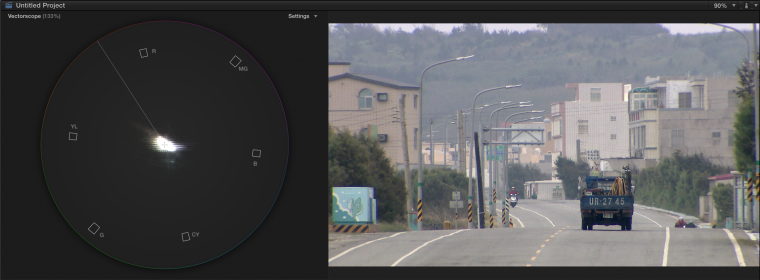

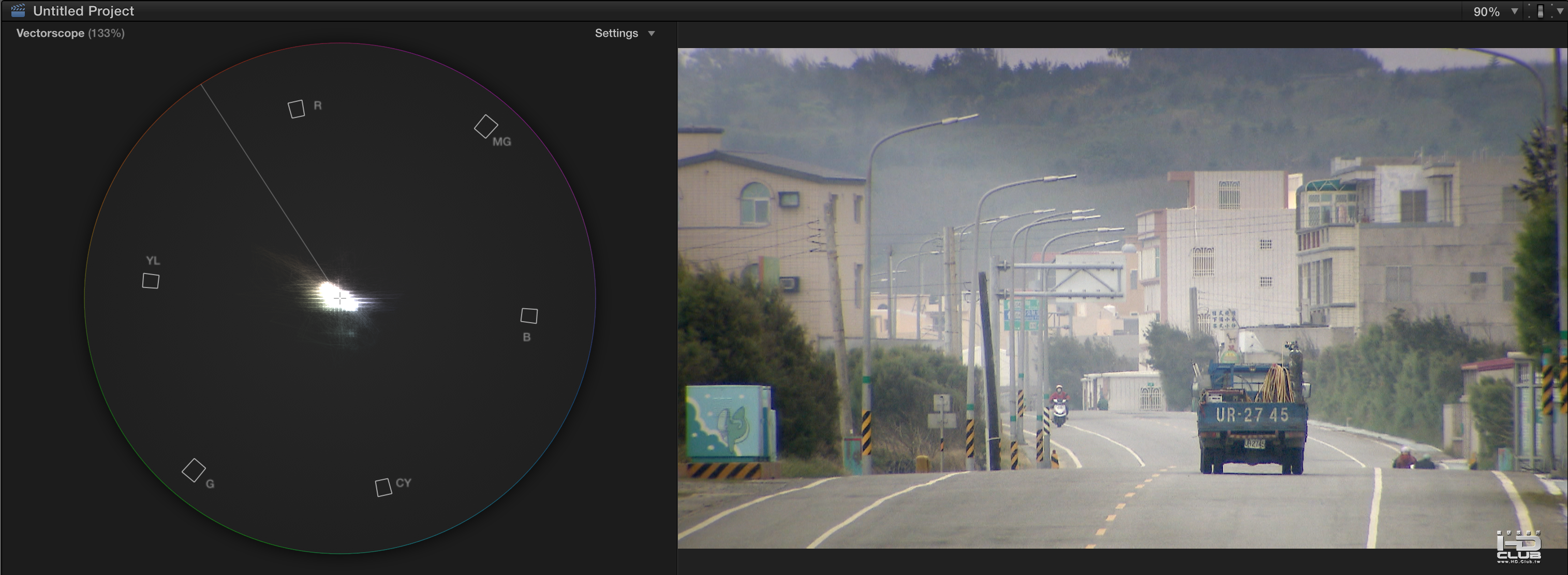

這時您可以使用 Video Inspector 中的 Color Board 來作為初步的校正作業。這個影像透過 waveform monitor 及 histogram(及其當中多項查看選項)可以發現:luma 動態範圍較窄、另外是色溫微微偏紅(您可以透過 vectorscope 來查看顏色分佈)。因此,您可使用 Exposure 的 punks 來增加其動態範圍(dynamic ranges),並從 Correction 中調整其色溫的部分到適當範圍。

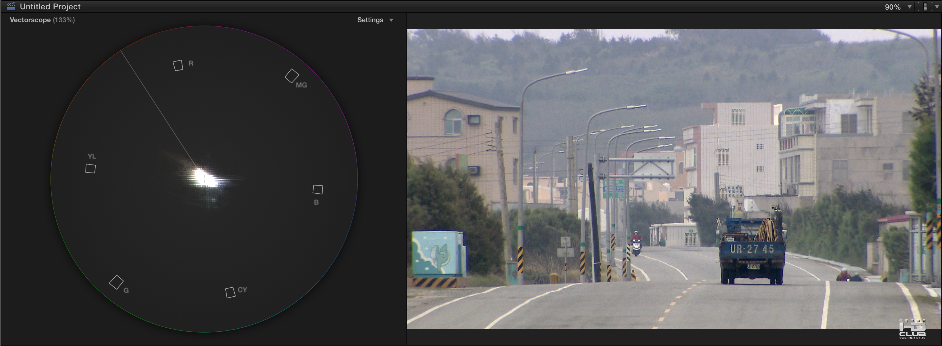

千萬別憑眼睛!因為視覺的疲乏會造成對顏色的誤判,儘量以 video scope 為基礎。經過調整後,您校正了色溫、以及移除了色偏(cast color)。影像回復到接近實景與肉眼能見的表現。同時您需要注意的是隨時注意 Broardcast safe 的限制,因為,您希望得到的最佳表現並避免損失細節、或溢色所造成的失真問題(以後再討論)。

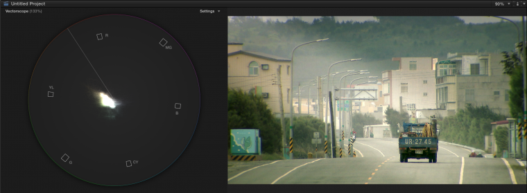

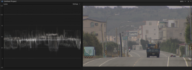

在這個十月的澎湖,風很大,基本上所有景物都幾乎沒有明亮的色彩,基於故事本身的生動性,導演希望剪接師添加一些氛圍。於是您可以假設在車子行進時,以一束微弱的光線傾斜而下,但考慮與實景的合成中無須過於明顯,因此在增加的 Correction 中調整了 inside 或 Outside 的曝光表現。或許您還可以決定光線與環境的互補色調整。這些儘量不影響整個影像的平衡,在調整時仍需根據 video scopes 的分析來決定您的策略。
由於這是個 establish shot,他決定的這場(scene)的色調,故事的內容有點需要偏綠的表現,因此,使用另一個 Correction 來進行色調的調整,這對於接下來的鏡頭定義了基本的色調表現。

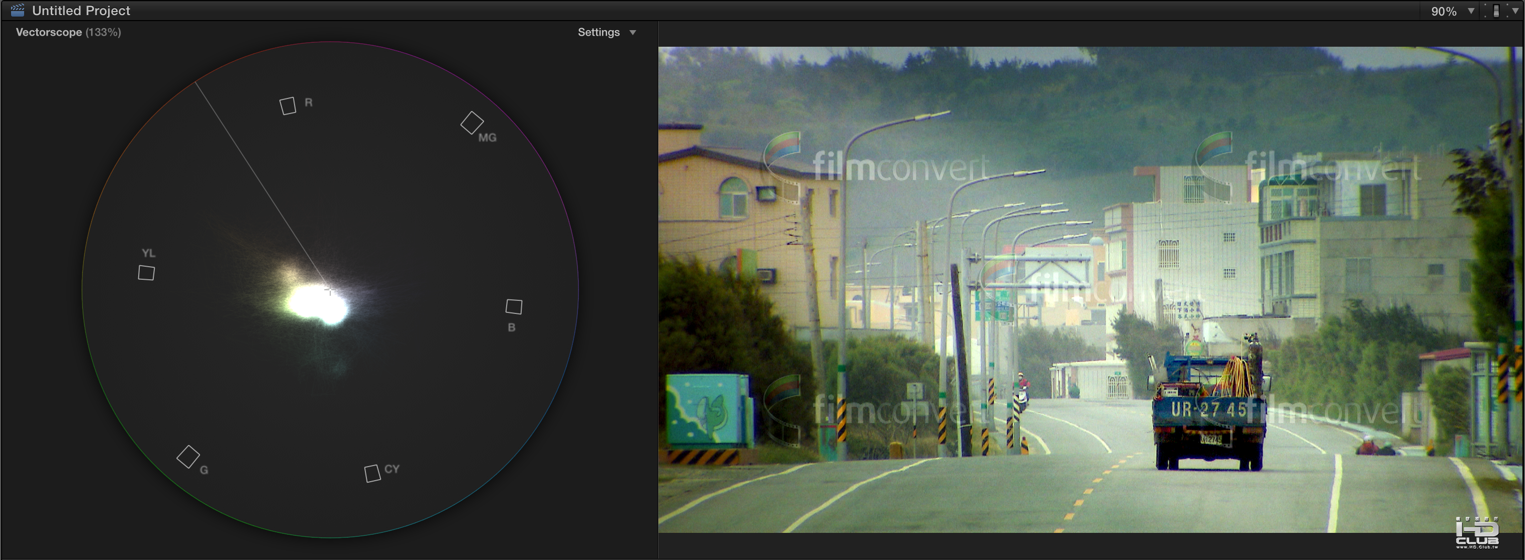

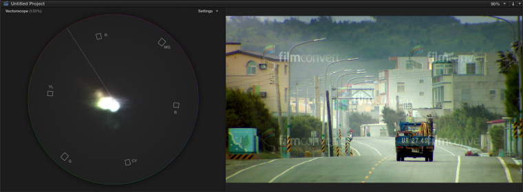

當您可以精准的控制影像時,最後才是 looks 或 stylizes 的表現。您可以自定 color correction preset 並應用到 project 的其他 clips 中,或者應用在其他 project。這個程序十分基本,或許您會用到更多的工具與技術。例如,最後再添加 Film Convert 特效濾鏡,從中以參數或 HSL 再微調最後的影像。
