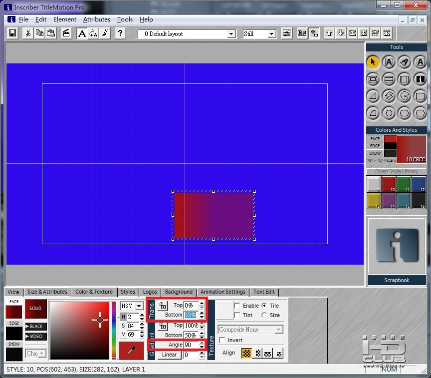

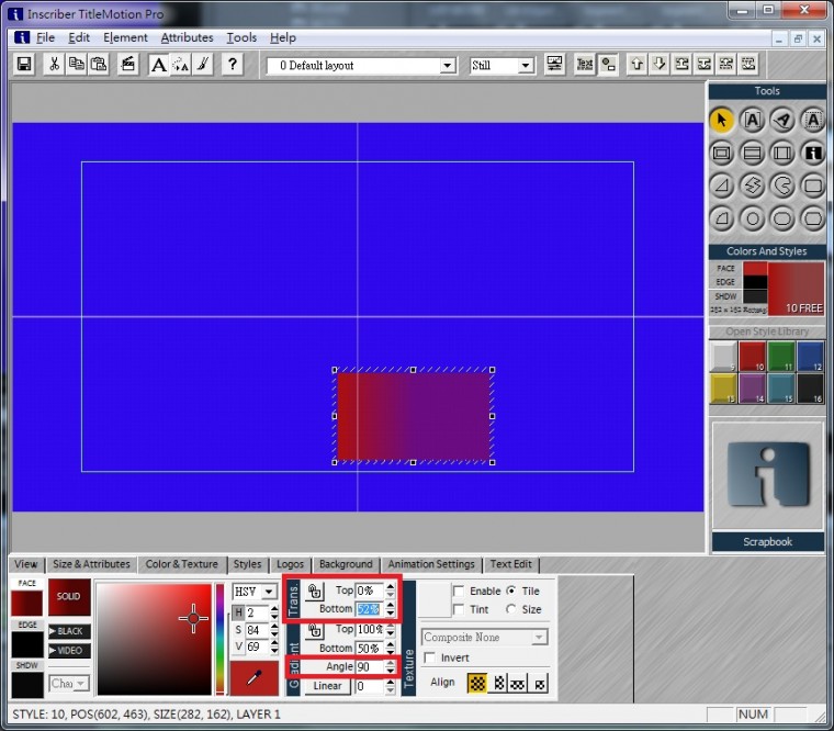

發表於 2014-6-4 23:45:31 | 顯示全部樓層
舊版的TitleMotion也可以做,設定一下,要什麼方向的漸層都可以
