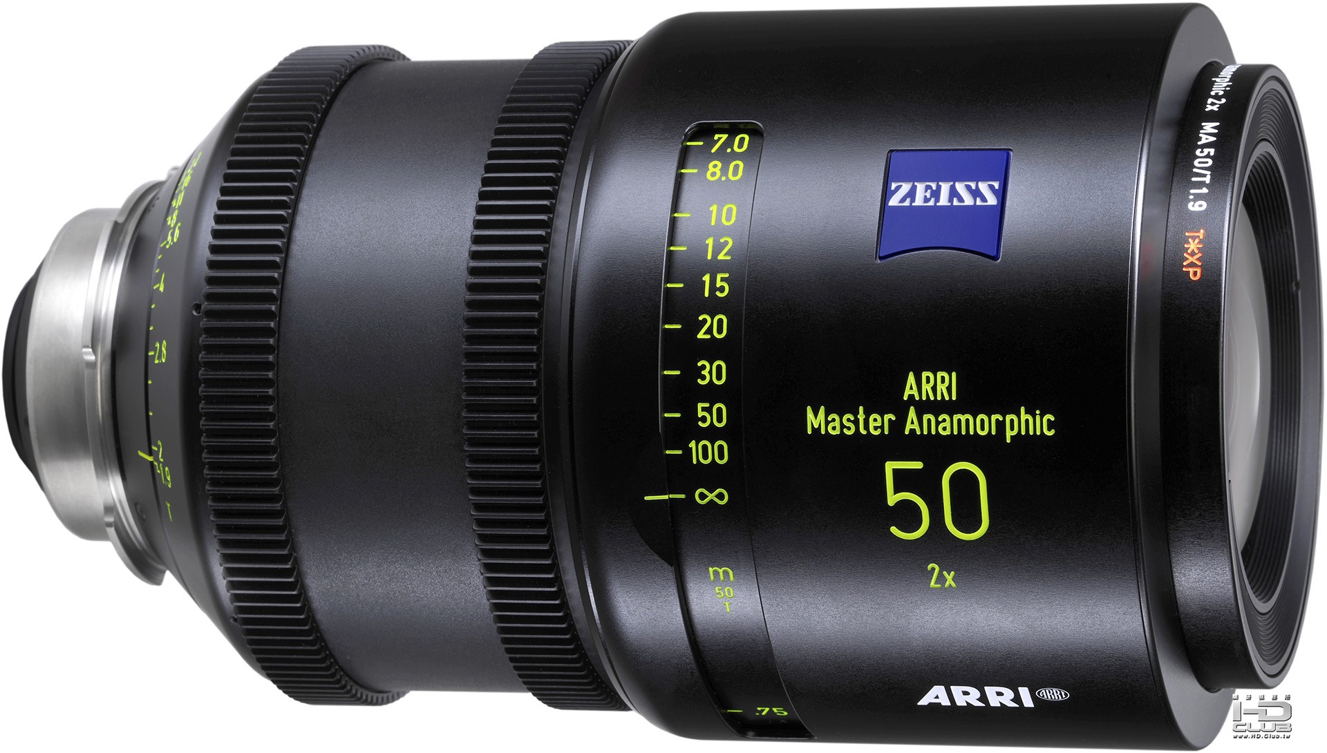

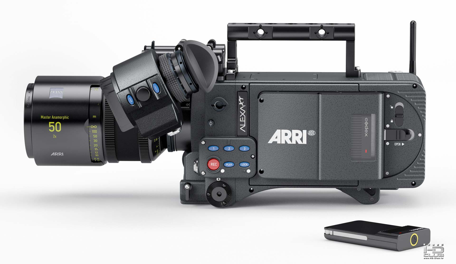

隨著XT的普及以及新一代變形寬螢幕(anamorphic)鏡頭的發售。ARRI 4K也慢慢呈現在我們面前。

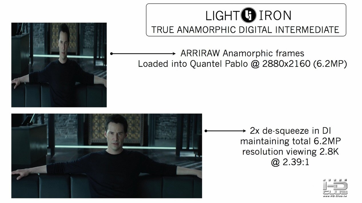

以電影《太極俠》作為案例來說,ARRI XT+ARRIRAW記錄在4:3模式下能夠拍攝2880*2160的分辨率(總像素6.2MP)。再加上2x的變形寬螢幕鏡頭。這樣被擠壓的2880*2160畫面在後期編輯軟體中被還原成正常比例時則變成5760*2160分辨率,按照4K 寬螢幕 DCP的2.39:1換算,畫面會被裁切成5184*2160,對應到 CMOS 上實際使用的分辨率則是2592*2160。這樣的使用arri alexa的方法是對感光元件的分辨率使用最充分的。
ARRI RAW Anamorphic frame from camera to post production and release to cinema
Light Iron Case Study - MAN OF TAI CHI anamorphic on ALEXA Studio in ARRIRAW with Codex recorders 流程的介绍
後期時間線上是5184*2160的分辨率,最終被做成4096*1716的4KDCP影院文件進行4K放映。

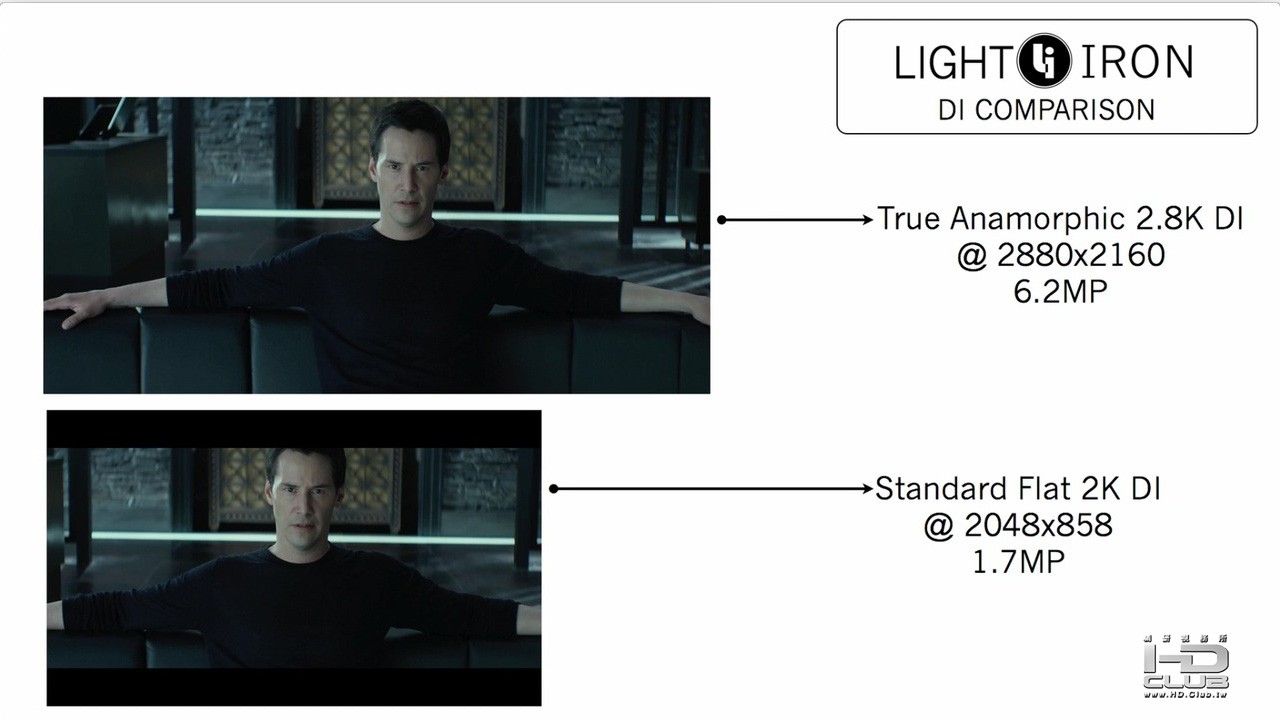

這裡提一句,過去沒有條件拍攝變形寬螢幕的時候,大家通常是用遮幅的形式完成。如果是遮幅形式,且直接用Proress記錄,球面鏡頭拍攝,2.39:1的寬螢幕將會成為2048*857(1.7MP)相當於通一台機器,兩種不同的拍攝方式將相差4.5MP的像素
