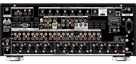

發表於 2014-6-24 10:41:44 | 顯示全部樓層
本文章最後由 9b2238 於 2014-6-24 10:44 編輯
marantz av7702 跟 av8802純前級也支援 atoms ,hdmi-2.0
http://www.avmagazine.it/news/di ... n-hdmi-20_9368.html
http://www.twice.com/news/compon ... io-components/45756
