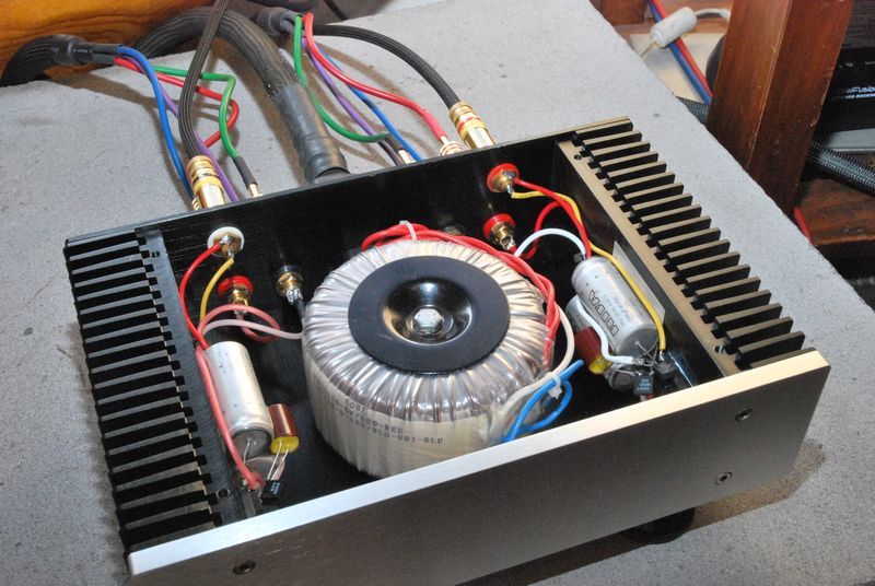

極簡主義 Cain Clone- SK3875 後級製作
最近雖然忙翻 1/3時間都在大陸,在台時也要弄到九晚十晚 才能下班 ,但還是在假日抽出空做做機器舒舒壓~
Gain Clone – GainCard 的仿製 使用功率OP
雖然1020年前 剛剛開始接觸DIY 作的就是功率OP, 還搞2顆並聯、 4顆並聯、 6顆並聯 甚至加入前級線路…. 10多年後 重新瀏覽的47Lab Gain Card 相關介紹 才發覺自己弄錯方向 .. 不是說並聯或加上前級線路不好,重點是你使用的功率OP,元件內部就集成所有線路,要想的是如何發揮這顆OP的最大效益,不要想著把機器做的很大透過並聯加大電流個人認為再怎麼作OP仍無法取代傳統的電路。Gain Card 的精神就是簡約極少的零件 極短的回授路徑。
以下為原廠對GainCard描述:
- World's smallest number of parts - 9parts per channel (excluding attenuators)
- World's shortest signal pass length - 32mm (including the length of parts)
- World's shortest NFB loop length - 9 mm(including the length of the resistor)
- World's smallest filter/capacitor -1000μF (50W version - 2200μF)
- Powerful voltage regulation with highcapacity transformer - 170 VA cut-core transformer with individual coils.
- Dual mono construction with each channelin a separate chassis.
- Rigid and compact aluminum chassisconstruction to release vibrations smoothly.
- Separate 12-position attenuators for eachchannel.
- Can be up-graded into a pair of completemono amplifiers by adding another Model 4700 Power Humpty.
http://www.6moons.com/audioreviews/47labs5/gaincard.html
這是近期做的兩台小後級,都是使用已停產的SK3875 (GainCard使用的是LM3875T),這兩台都是要送人,自己只是想透過裝機紓壓而已~
極簡的狀況下 使用零件的反饋是非常直接的,你給他什麼樣的零件 就回饋你什麼聲音(尤其是變壓器及回授電阻),今日上午先接上小台那台聽,接上後 拆不下來,雖然使用的是小小的變壓器 (這台是做來DEMO公司給筆電\AIO用的喇叭 多是額定2W的單體,所以把機器做的很小方便攜帶),極簡下 音色無染、通透、形體明確、速度快把我的R3.8 Clone 推的有聲有色
聽了一上午是了很多不同類型的音樂 ,由於變壓器極小 大編制的音樂明顯感覺力不從心. 但聽人聲還行
  換上大台的 (這台使用300VA的變壓器,全機使用0.01%的超精密電阻),播放鋼琴,第一鍵敲下去我笑了 旁邊的太太也笑了,飽滿、圓潤渲染力琴鍵敲到心坎裡去了
個人認為 使用OP就是發揮巧思 要做出與眾不同精美的產品,只要您變壓器、零件選擇得宜 OP 不會你失望的。
以下為國外超變態的作品 供參考。
