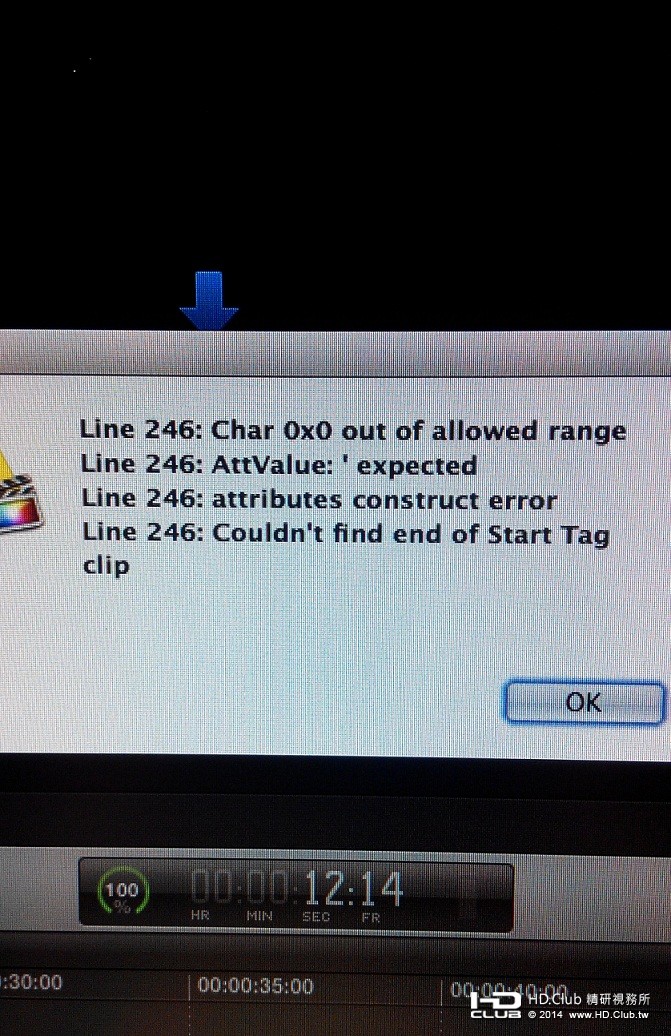

在FCP X 將剪輯完成的Project產生出一個fcpxml,
然後再一次import進來時,卻無法打開該檔案,且跳出一個訊息視窗如下:
視窗訊息
視窗訊息
請問該怎麼辦?
先萬分感謝~

原因是要在不同地點各自用FCPX做同一個案子,如A剪完後將Project-1要匯出給B,卻發現B不能import進來。(之前測試有些project可以,有些則不行)
A原先是10.0.9版,後升成10.1.2版,B是10.0.9版。A版升級前後皆發生相同問題。
我想法是以A匯給B有問題的話,A匯給A總沒問題了吧,沒想到竟無法import入A。(故障訊息如上圖)
所以想請問您所說的「因為你的問題資訊,大部份都是跟片段的範圍、起始標簽以及相關的效果參數有關。」需要到那邊調整呢?

你的警告中所顯示的就是那個 XML 的 第 246 行 的執行有問題,所以可能要透過語言編輯器才有辦法看出問題。
基本上應該是某個位置上的編輯項目有問題,一個是那個編輯的範圍以及相關的編輯參數以及編輯結束條件等,可能無法進行辨識所產生的錯誤。
