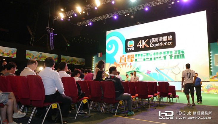

這次 4K 直播,由香港 TVB 及 PCCW Global 促成,後者位於赤柱的衛星地面站會接收來自巴西的衛星信號,並以 4K 超高清制式將訊號傳送至九龍灣國際展貿中心,再經 TVB 在現場搭建的一幅 120 平方米 LED 電視牆播放畫面。
現正激戰當中的 FIFA 巴西世界盃 8 強首戰──德國對法國(本文於 7 月 5 日比賽進行時上載),亦正正為香港電視廣播揭開新的一章!獲得今屆世界盃獨家播映權的電視廣播有限公司(TVB),聯同商用衛星地面站營運商 PCCW Global,假九龍灣國際展貿中心(下稱九展)Star Hall,進行香港電視史上首場 4K UHD(有關 4K 的定義請看本文末段)超高清衛星現場直播節目。
ezone.hk 記者親赴直播現場,直擊今次 4K「盛會」。由於 TVB 今次僅低調籌辦 4K 體驗會,沒有對外大肆宣傳,因此現場所見,不少觀眾都是 TVB 藝員及員工。
4 個 FHD 訊號組成
TVB 工程部副總監梁維本向 ezone.hk 記者透露,是次 UHD 直播測試使用了 PCCW Global 位於赤柱的衛星地面站,去接收來自巴西的衛星訊號。之後,透過光纖線直接傳輸 ASI 訊號至九展 Star Hall,然後藉 4 部 Kyrion DR5000 解碼器解碼成 4 個 Full HD 訊號,再傳送至 Barco 處理器,驅動由 480 個 0.5 米 x 0.5 米 LED 屏幕組成、總面積為 15 米 x 8 米的巨型 LED 銀幕,以輸出該場球賽的超高清直播畫面。
梁氏補充指,是次播放的訊號解像度為 3,840 x 2,160 60P,位元率高達 94.5Mbps,所需傳輸頻寬為現時 Full HD 的 8 倍。
TVB 工程部副總監梁維本表示,是次直播測試使用了 PCCW Global 位於赤柱的衛星地面站接收衛星訊號。
梁氏表示,衛星訊號經光纖傳輸至九展 Star Hall,再由 Kyrion DR5000 解碼器解碼。
解碼後的訊號會傳送至圖中的 Barco 處理器,然後驅動 15 米 X 8 米的巨型 LED 屏幕。
梁氏表示每枚 LED 大小為 3.9mm。
TVB 總經理鄭善強表示,烏拉圭對哥倫比亞、今場 8 強賽事(法國對德國)及總決賽,大會均用上 4K 拍攝,而是次 UHD 廣播測試斥資達數百萬港元,供現場超過一千名觀眾體驗超高清直播的質素,但他表示短期內不會提供大氣電波 UHD 廣播服務。至於緊接於 2016 年巴西舉行的奧運,鄭氏表示大會亦有機會提供超高清訊號,但是否在本地進行 UHD 廣播,則需視乎直播成本及技術問題而定。
TVB 總經理鄭善強
臉部紋理極細緻
記者現場親身試睇,感覺超高清畫面的立體感極佳,雖然屏幕極大,但細節如頭髮、球員臉部紋理等依然非常細緻,每格畫面都令人看得「嘩嘩聲」。
