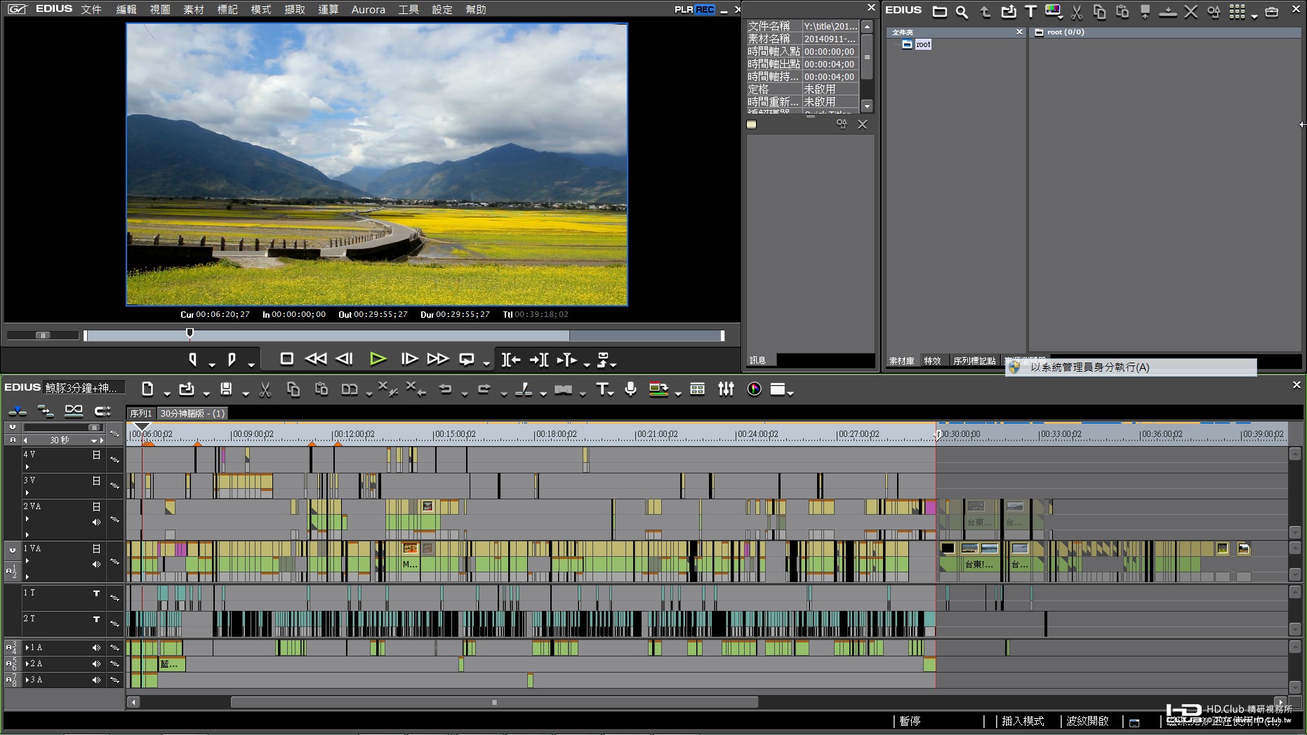

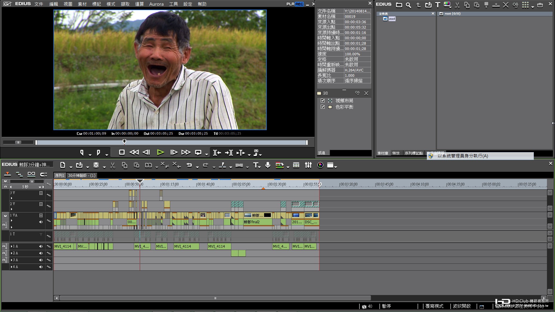

我發現eduis儲存專案大小如果是由類單拍攝影片所匯入,存檔後大約都在100K以內但我如果匯入Sony EX1R拍的影片後,儲存專案大概馬上會跳升為2MB以上,重開專案時就會慢非常非常多
我的問題是,在擁有(類單匯入的影片和Sony EX1R拍的影片)的專案中,刪掉Sony EX1R拍的影片(包括素材庫根目錄中的影片素材和時間軸上的影片)後儲存專案,還是瘦不下來(也就是說時間軸上只剩下類單拍的影片,照說應該只有100K左右才對呀!),依然是2MB多,
請教各位先進:還要刪掉系統中的哪些部份才能讓儲存專案大小瘦下來,感恩。

我發現問題可能不止如各位所說的那樣,我砍掉專案資料夾及素材庫中的所有資料
但是檔案還是很大,有2700K左右(兩個序列,一個3分鐘,一個40分鐘)
一般如果編輯80小時的素材,我的經驗儲存專案也才300K左右
但是這一個專案之前匯進ex1r拍的檔案,所以檔案很大
不知道系統中,還有哪些地方隱藏著這些歷史資訊,所以才會瘦不下來
(因為砍掉所有東東後,存檔如果選擇複製來源資料夾會看到他還會讀取那些被砍掉的部分,但是如果不選取
複製來源資料夾,儲存較快,但檔案還是瘦不下來)
