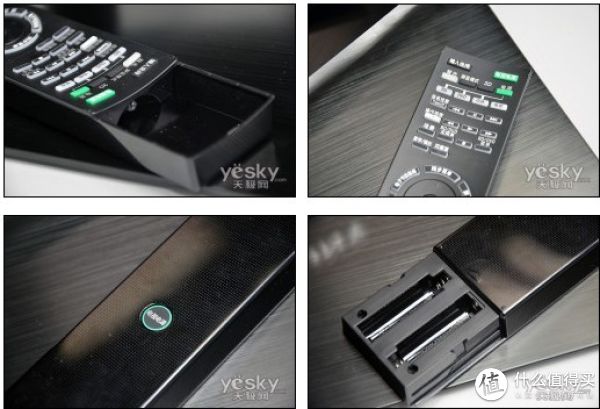

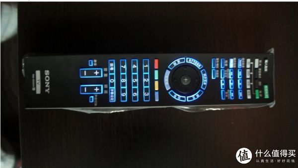

    其他方面,有时候厂家的缩水真是让人哭笑不得,总觉得这货连这些成本都要省,也忒抠门了吧!来来来,我们继续拿亲(ke)爱(lian)的sony来举例子。(sony:为啥每次都说我?!楼主:谁叫我最喜欢你,对你最熟悉啊)这是2011年次旗舰55hx820的遥控器,带夜光,手感出色(类似鼠标按键的手感)。
背后还有个没用但是提升逼格的电源开关。

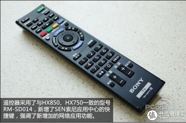

再来看看2012年旗舰55hx950的遥控器,夜光没了,按键少了,手感貌似也差了,提升逼格的后背电源开关当然也没有了。
是不是看上去寒颤很多?
    虽然这货缩水对使用没什么特别大的影响,特别是现在大家都用机顶盒的情况下,但是换一个角度来看,你丫连这种地方就要缩水,叫我怎么相信你其他地方不缩水呢?!不怕大家笑话,当年还没开窍的我在55hx820和55hx850之间犹豫的时候(售价差不多,820还略贵),因为看掩饰片只是觉得820略好而我看参数觉得850更“先进”,最后就是因为更好的外观、更漂亮的遥控器,更重的重量这样很“外行”的原因选择了820而不是850,结果竟然选对了其实我想说的重点是,拿遥控和重量来挑电视有时还真比看参数可靠。。。
