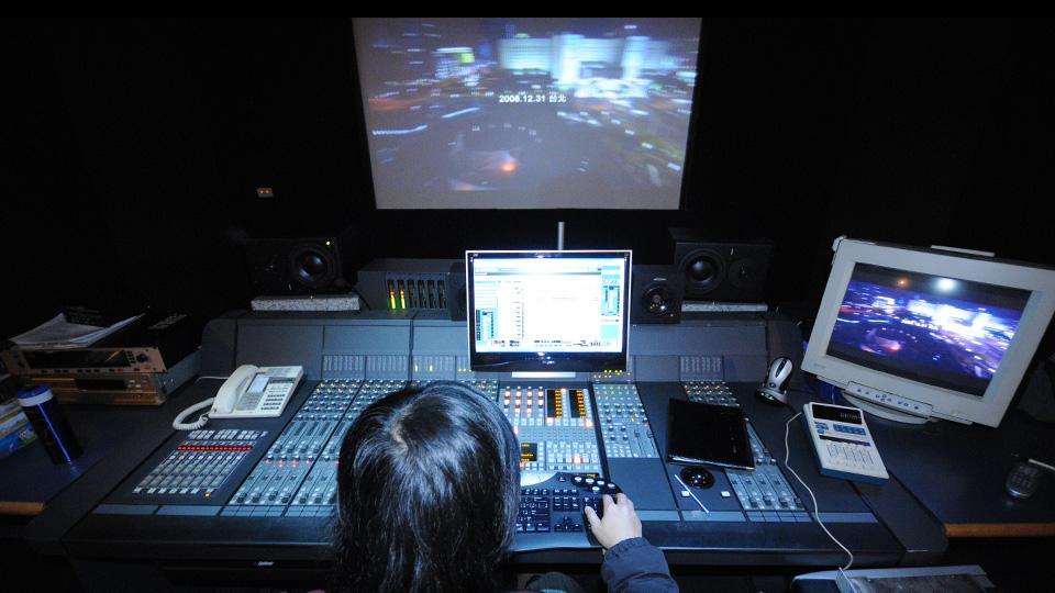

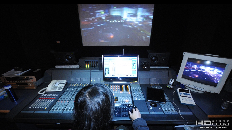

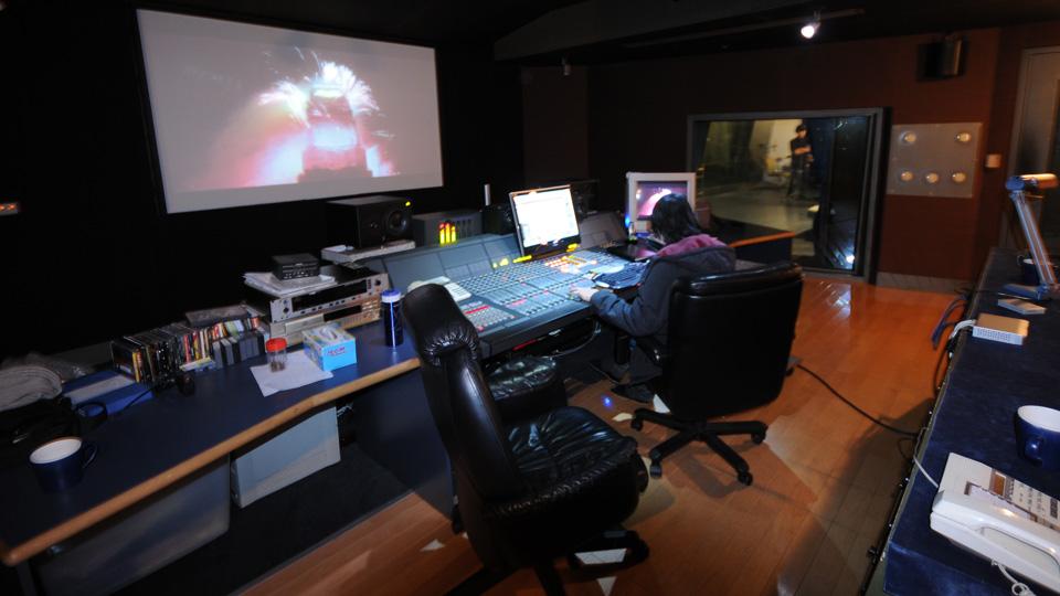

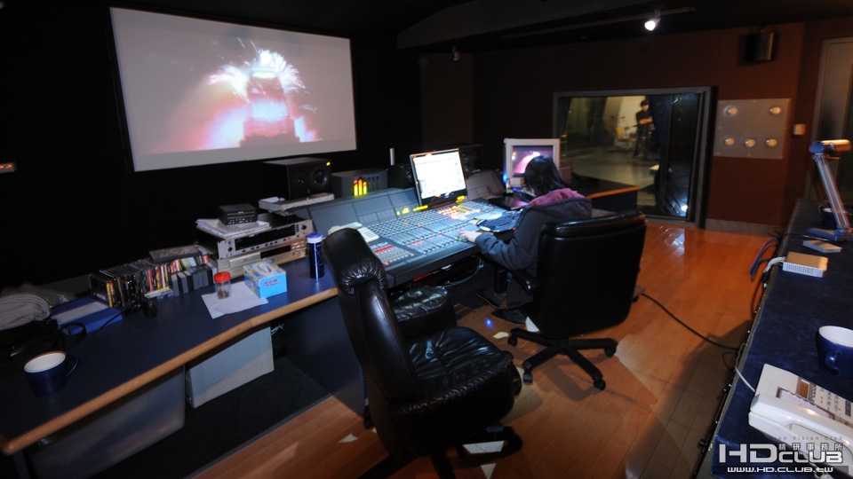

 樓主| 發表於 2009-1-15 14:27:35 | 顯示全部樓層
感謝各位寶貴的意見,昨天已完成多聲道96/24的錄音工作了!
接下來就是選擇編碼了!
