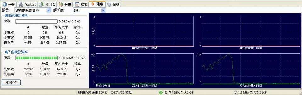

發表於 2009-1-12 16:16:19 | 顯示全部樓層
我自己碰過硬碟負荷過重的情形
最主要是剛加入大的種子
還有就是您硬碟空間開始不夠時
即使你沒有勾選預先分配所有檔案的空間
當出現硬碟負荷過重時你如果點utorrent下方的速度
再選擇硬碟的統計資料你就可以看到您的寫入統計資料
的快取到100%
如果您到選項 硬碟快取指定大小有可能硬碟負荷過重就會消失
就像我之前的750G硬碟剩下40G左右
加了一個40幾G的種子你就看到下方速度中硬碟寫入快取慢慢升高到超過我設200MB也是一直超過
您設定的硬碟快取大小時就出現警告的訊息
停掉那種子就好了
之前有兩次沒有注意到造成UTORRENT當掉
重啟動之後那些幾十G的種子有些快完成的
還要重新驗證檔案,加起來兩三百G,幾乎要一天的時間
快發瘋了

發表於 2009-2-9 00:40:19 | 顯示全部樓層
回15樓,設1024還是會爆!
同時下載只開14個,之前開20個都沒事!加入1080 VIP區某80G種後,該種速度爆衝...就爆了...
誰能解釋一下呢?如何解決?
