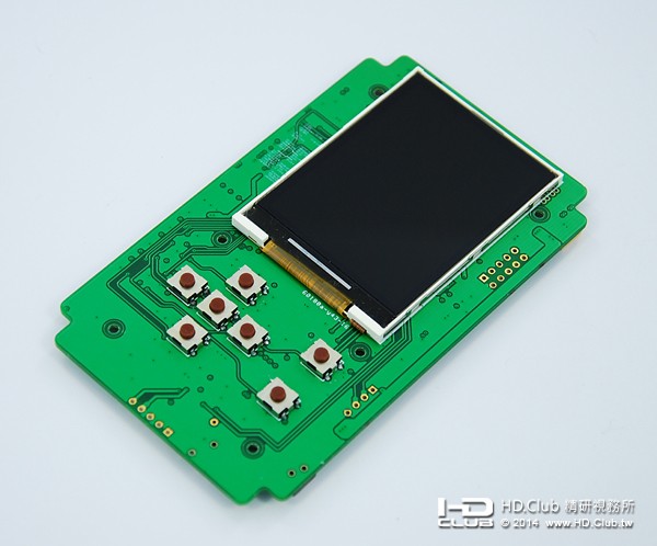

QA360是基於乾龍盛熱賣高端播放器QA860相同平臺的便攜產品,其近乎完美的軟硬體架構與出色的聲音素質表現堪稱濃縮的小臺機,是一臺以音質為主要賣點的發燒音樂播放器。它擁有QLS最新電源處理技術,超強即時性軟體架構,零Jitter時鐘與數位處理電路, 獨特的隔離濾波設計,來自乾龍盛音響突破性創新的地雜訊自吸收電路。

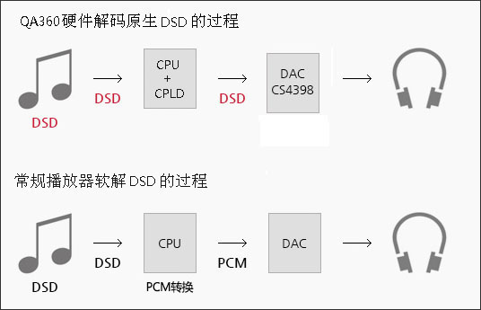

   ◇ QA360支持DIFF和DSF檔(DSD64, 1bit, Stereo)的直接播放, 同時也支持直接播放SACD ISO鏡像檔,直接硬體DSD解碼輸出模擬信號。

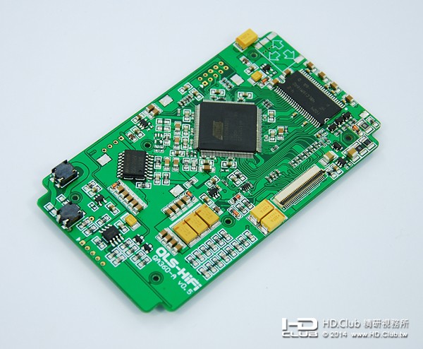

◆◆時鐘-數字音頻的靈魂,QA360獨有 雙+壹 晶振設計◆◆
   ◇ 時鐘是數字電路的血液,在數字音頻中,更是聲音品質的靈魂!
   ◇ QA360將臺式HiFi播放器的頂級低Jitter TCXO雙+壹 晶振引入QA360隨身播放器,完美解決音源採樣率問題,實現了對各碼率及DSD音源的完美採樣。
   ◇ QA360採用3路日本定制超低Jitter TCXO為整機音頻提供主MCLK。
   ◇ 因為高碼率音樂有兩種倍頻的採樣率,即44.1KHZ和48KHZ倍數,對於音頻協議來說,它需要的主時鐘是不同的。DSD是使用176.4Khz相同的主時鐘,但我們實驗發現,處理DSD數據的邏輯控制時鐘同樣會影響音質,為了盡善盡美達到最HIFI音質,我們使用了第三顆低Jitter TCXO。
   ◇ 時鐘低Jitter很重要的保證是時鐘的供電電源,高頻反應速度足夠快且純淨的電源是基礎,很多產品是用上了昂貴的晶振,看似設計完美,但時鐘與主控且用同一個電源,或者電源沒有很認真的隔離與濾波,電源的污染給時鐘帶來了數倍數十倍的相噪,讓低Jitter只能出現在時鐘廠家的規格書上。

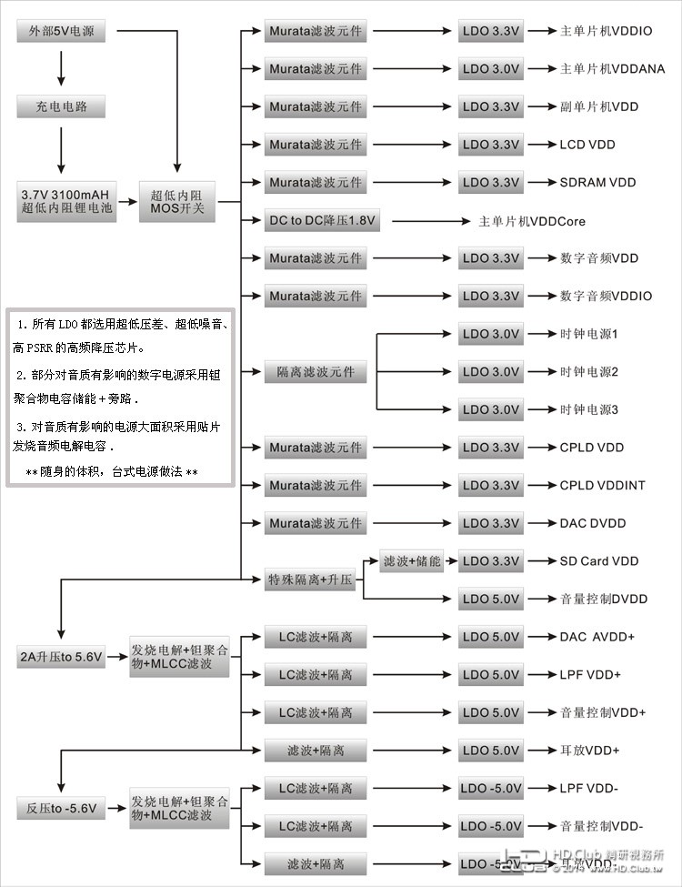

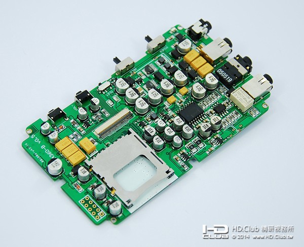

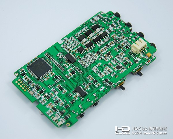

◆◆隨身播放器影響聲音最大的瓶頸:電源---電為聲之母◆◆
   ◇ 電源的好壞對音響聲音表現有決定性的影響,供電系統若被忽視,音效是絕對無法達到頂峰。
   ◇ 而電源最主要的2個關鍵要素就是電流量與純淨度,充足的電流才能讓器材發出動態豐沛的聲音,如果電流不足,聲音聽起來就會悶悶的, 頻響打不開,動態出不來; 而乾淨的電源則是可以降低雜訊以及聽覺上的尖銳感。
   ◇ 通常好的臺式HIFI產品電源部分的占比都會達到或超過整機的40%,國外部分臺式名機電源部分所占面積/成本更是達到整機的50%-70%。
   ◇ QA360的電源部分在兩塊PCB板的空間占比達到50%,電源部分的材料成本在所有電子材料中的占比也超過50%.
   ◇ 隨身的空間是最大的限制,如果我們要在有限的空間內留出更多給電源處理部分,那麼其他部分就勢必需要做出一些讓路; 比如我們有對比過兩顆CS4398工作在單聲道模式,有對比過用2顆高端單運放分別放大兩個聲道,有對比過從DAC到LPF再到耳放兩個聲道差分完全獨立處理與放大,但這些帶來的提升遠遠不能彌補因空間不夠減少電源處理電路帶來的音質劣化。電源成了最短的這塊木板,我們必須要留出更多的空間給電源部分,把最短的這快木板加長。
   ◇ 關於QA360電源部分的更多說明請流覽:[url=]http://www.qlshifi.com/bbs/dispbbs.asp?boardid=2&Id=3799[/url]
下圖是QA360內部電源框圖:

    整機採用2塊4層沉金電路板設計,確保完整的地平面及數字高頻信號的完整性,同時確保供電回路較低的內阻。

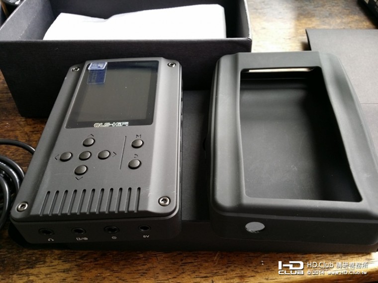

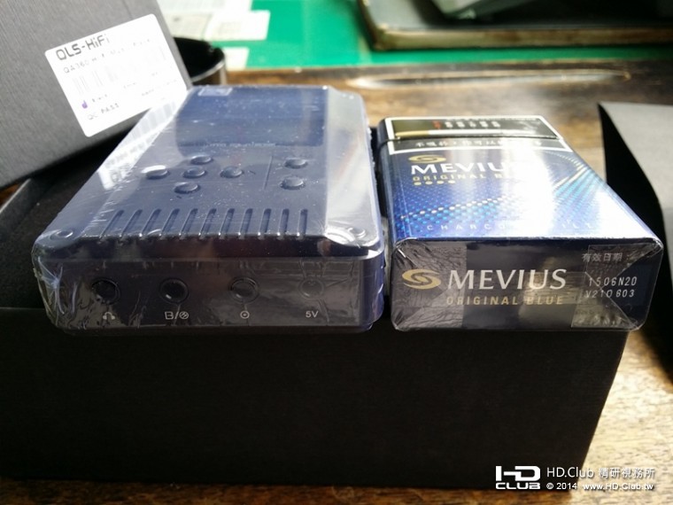

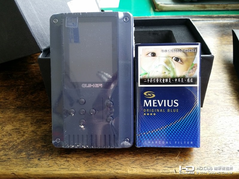

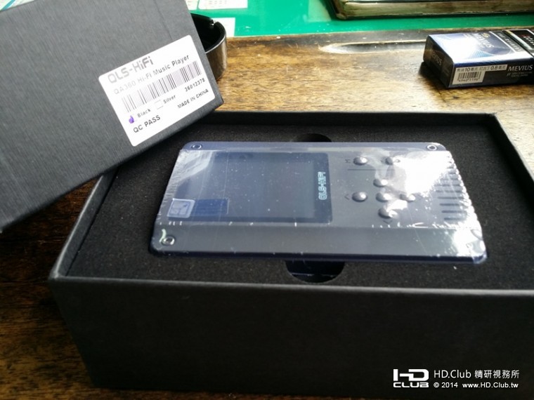

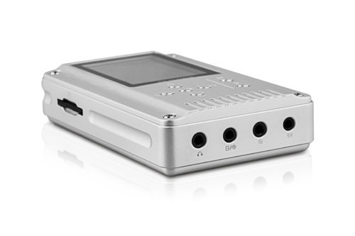

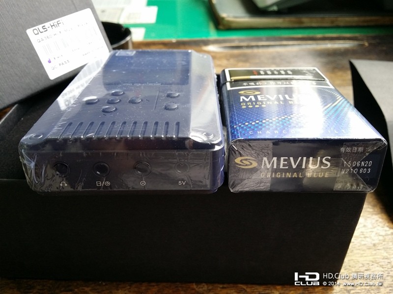

實物照

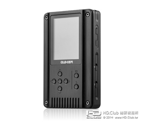

黑色正面
銀色正面

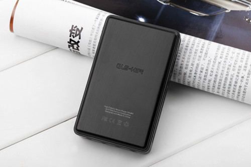

黑色背面(LOGO CNC精雕)

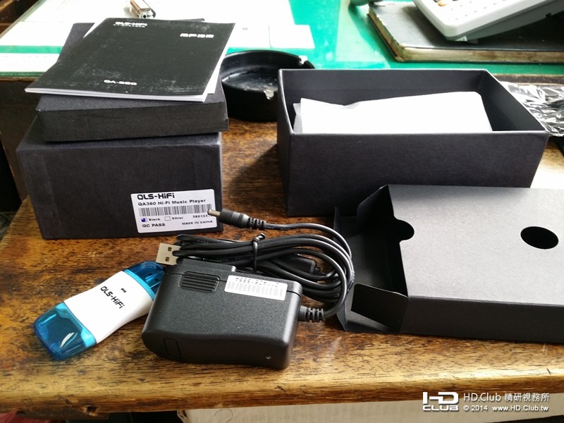

◆◆整套包括◆◆
  • 1 x QA360播放器主機;
  • 1 x 16GB UHS-I SDHC卡;
  • 1 x 電源(充電器);
  • 1 x 讀卡器;
  • 1 x USB轉DC3.5 * 1.35 轉接線(可用於連接常規手機充電寶供電或充電);
  • 1 x 說明書;

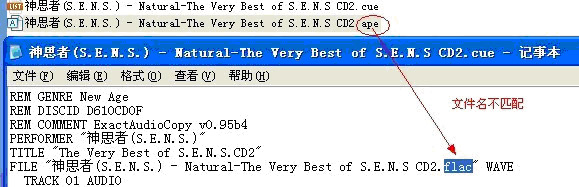

2.  為什麼有些CUE不能播放?
   (1). 網上下載的很多歌曲都是一些發燒友自己買的CD抓軌的, 一開始用EAC抓軌出來的是wav, 後來上傳到網路時因為網速關係, 他壓縮成ape, 但是, CUE檔裡邊的”FILE”參數的歌曲名尾碼仍然沒有修改成ape, 仍是wav, 這樣的CUE就不能播放, 需要手動修改尾碼進行匹配. 如下圖就是CUEFILE參數的尾碼是flac, 整軌檔尾碼是ape, 所以CUE不能播放.
   (2). 確保CUEFILE參數的歌曲名和對應的整軌檔的檔案名(包括尾碼)一一匹配, 不能多一個和少一個字元或錯一個字元 (CUE本身的檔案名不一定要匹配, 這點QA360/QA660/QA860比較智能些).
   (3). CUE檔和整軌檔需要存放在同一個資料夾.

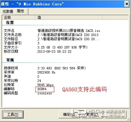

1.  關於DSD的參數說明:
   (1). 支援DoP v1.0協定;
   (2). 支持DSD64(2.8224MHz), 1bit, Stereo;
   (3). 支援SACD ISO, DSDIFFDSF這三種DSD.

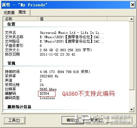

6.  為什麼DSD播放不支援DST64編碼? 為什麼DST64編碼比DSD64聲音要好?
: 常見的DSD的編碼格式可以分為DSD64DST64兩種編碼, 兩種之間的區別是: DSD64是非壓縮的, DST64是經過壓縮編碼的(相當於WAVAPE的關係).
為什麼DSD64DST64音質好, 原因在於DST64的壓縮率很高, 一般都有40~50%, 有些新發行的SACD碟會有2.0通道和5.1通道的混合DSD資料流程, 而碟片容量一般只有4.7G, 為了減少容量會以DST進行編碼, 所以壓縮率甚至高達30%.
壓縮率那麼高, 所以解壓縮DST是需要耗費大量CPU資源的, 就算使用4CPU也是100%佔用, 加上大文件定址效率的問題, 所以音質通常會差一些.(也可以理解為WAV為什麼比APE音質好的原因), 強烈建議使用DSD64.DST64可以提取成DSDIFF檔再進行播放.
一般情況下, 可以通過foobar2000查看DSD編碼.
