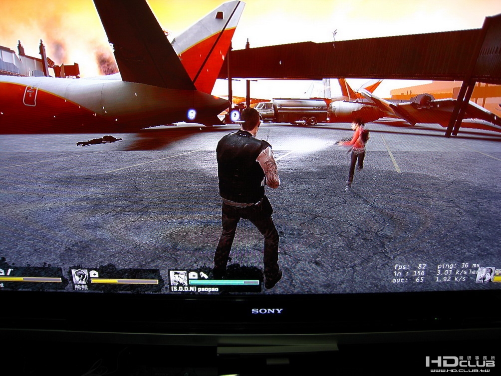

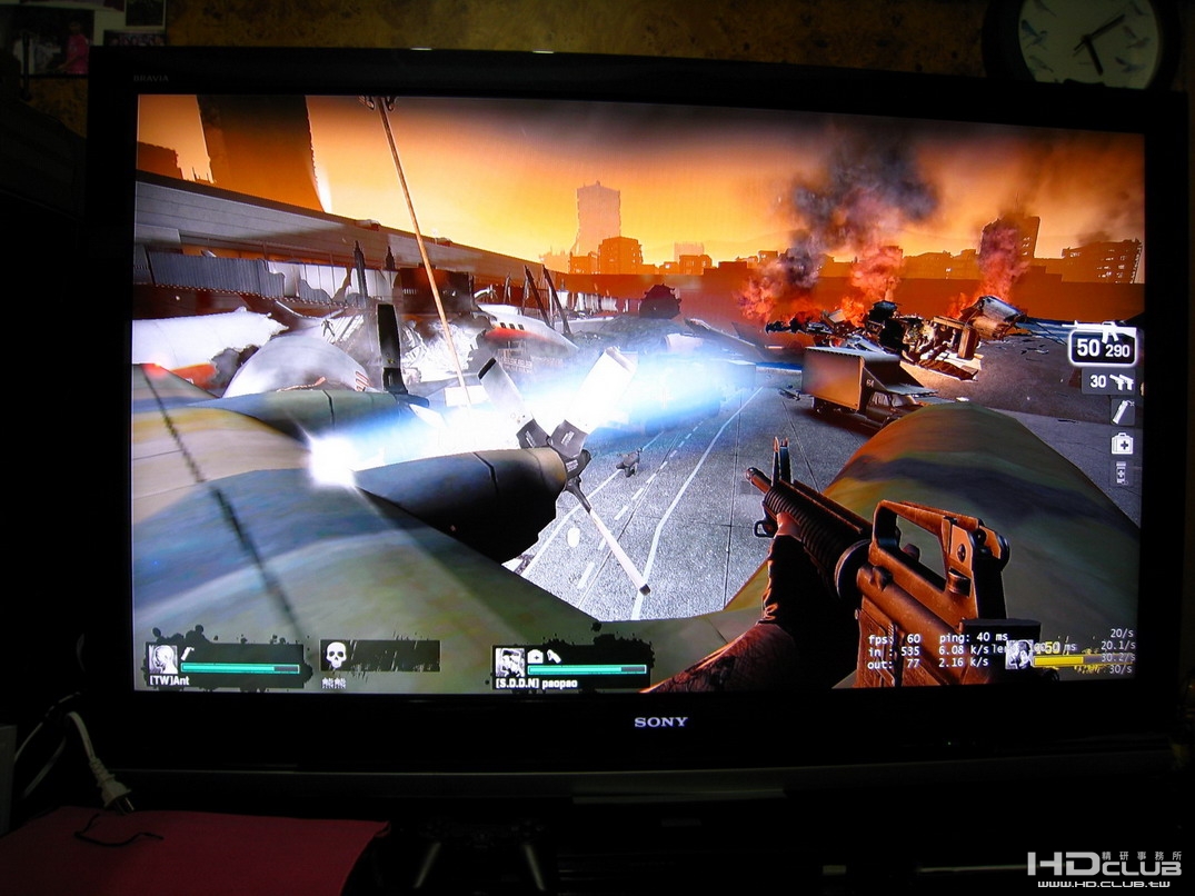

呃…我都有dos畫面跟xp的歡迎畫面了@@",所以是有支援的
我之前接還都可以使用,甚至拿來打cs:s  left 4 dead ,爽度不是一般電視所能比的

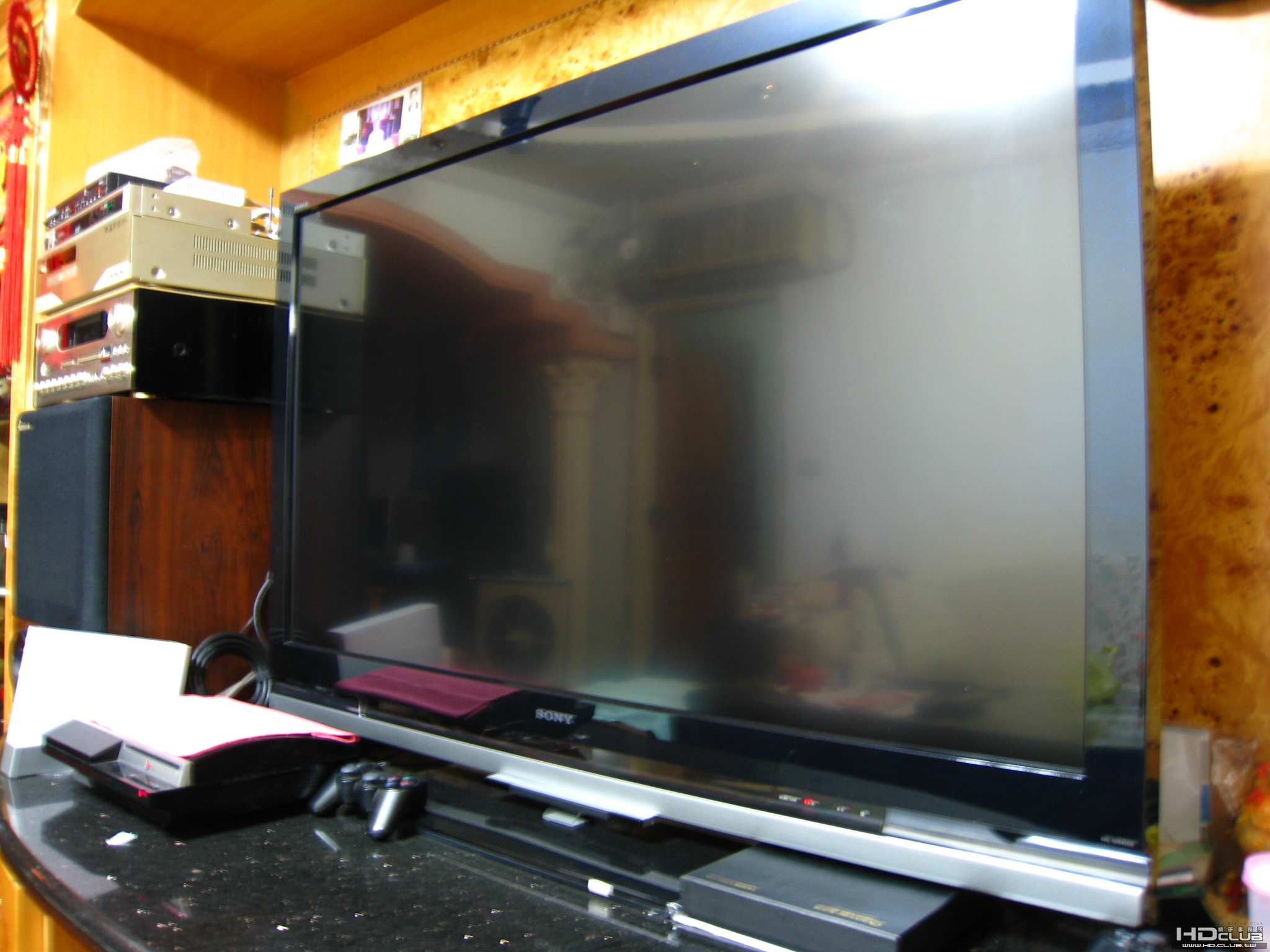

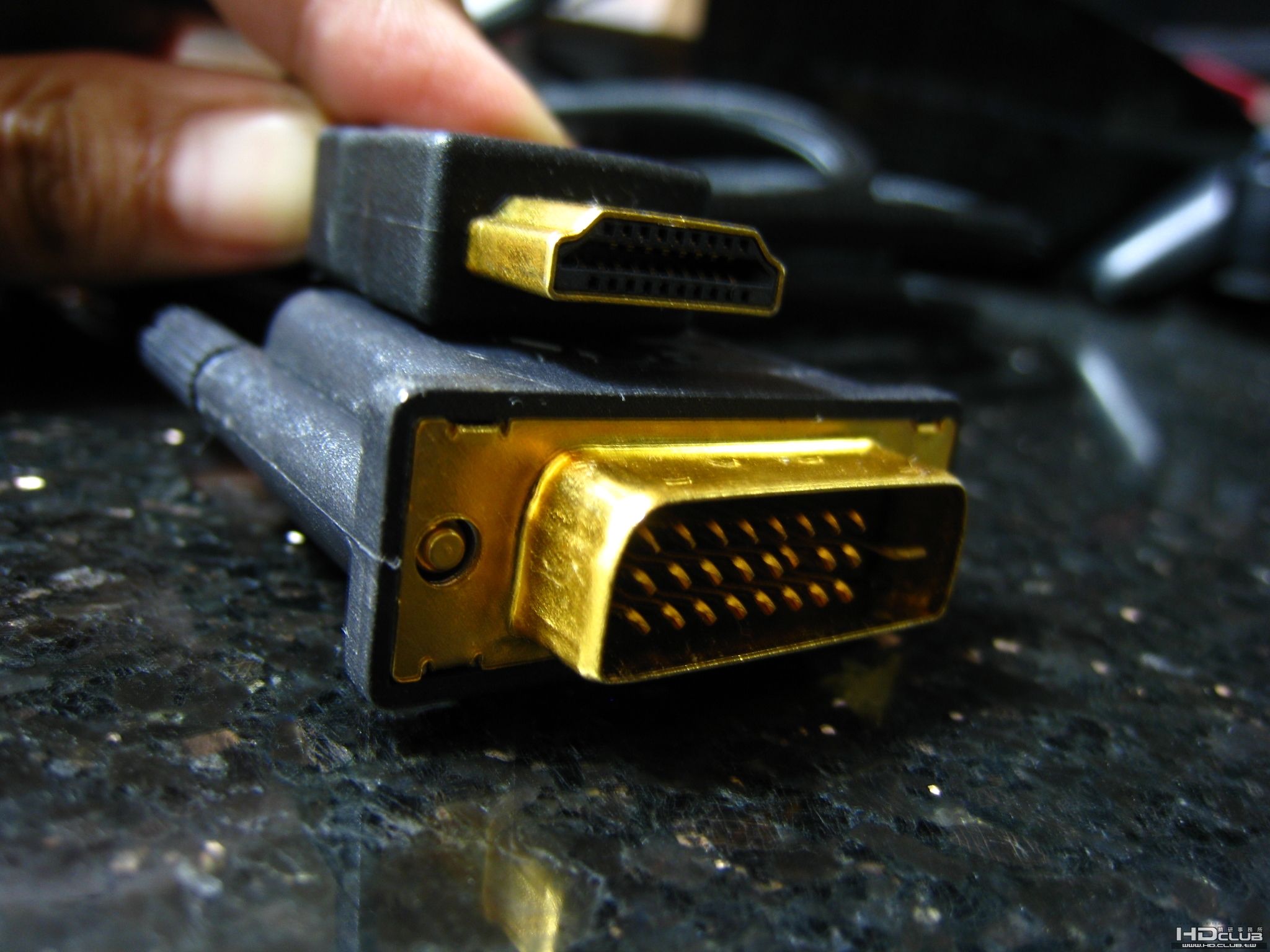

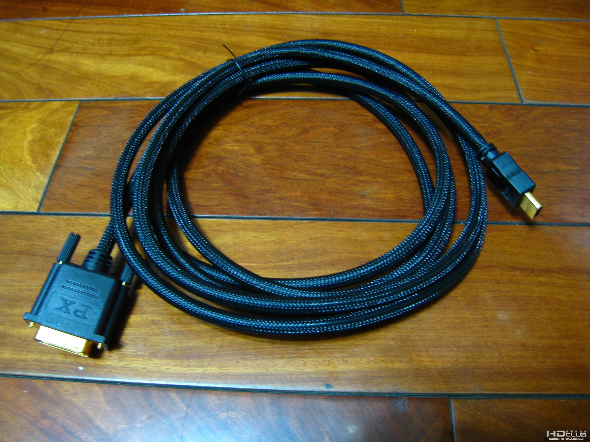

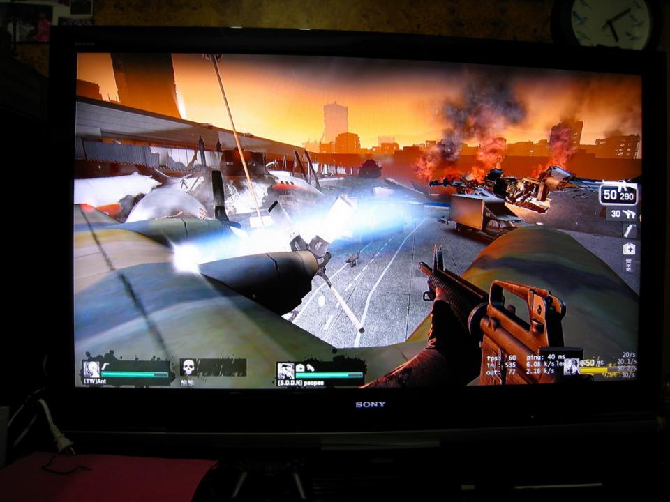

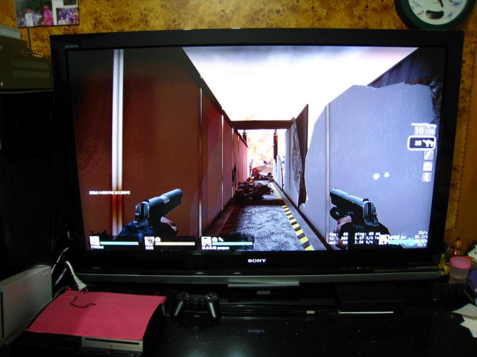

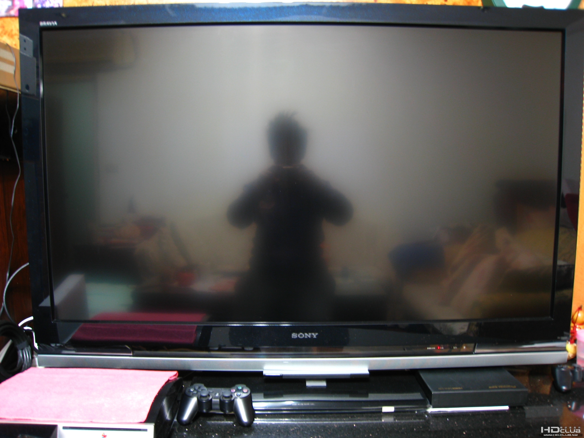

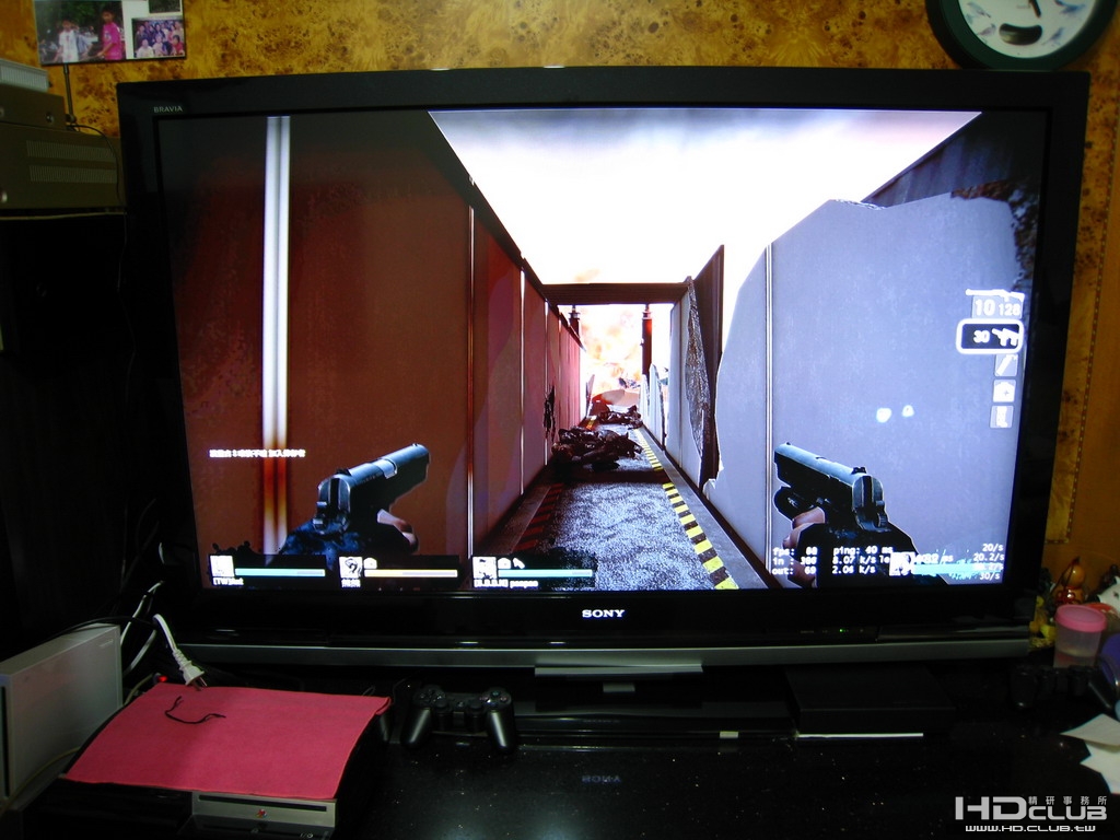

以下是我的線材端子,跟52w型液晶:
