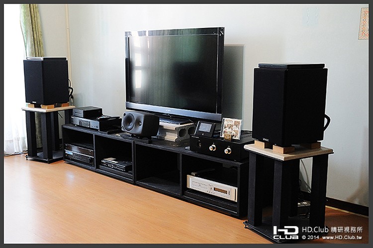

好的兩聲道喇叭(喇叭上放大理石,增加穩定),聽純兩聲道,真的不錯...
沒看到整體劇院系統全景,期待完整後續報導...
PS:喇叭架上,喇叭改三腳立式比較穩定...

真誠分析(勿見外):
1.主聲道8"-----------------120W*120W               OK
2.中置    5"-------------------40W*40W                落差太大.聲音會往後縮太多.
3.環繞     4"---------------------20W*20W             落差太大.聲音會沒力.很依賴超低音.
4.重低音:Velodyne EQ MAX 12 ----RMS 225W      勉強堪用!
建議:如果座位離中置跟環繞超過2米.那量感跟力道是很大的問題!
         中置跟環繞尺寸太小瓦數又不夠(近場監聽用)SUB又不是GENELEC 原廠建議的搭配.
         調整會是事倍功半.
         所以空間10坪~ 5坪以內時中置跟環繞最小5"  60W~80W (BI-AMP)
         所以空間15坪~10坪以內時中置跟環繞最小8" 60W~120W (BI-AMP)
 樓主| 發表於 2014-11-1 09:50:53 | 顯示全部樓層

感謝建議,其實我的客廳空間,沒有您想像中的大
主喇叭跟中置距離也不過2.7米,後環繞更不到2米
所以不會有感覺聲音落差問題
主要是中置喇叭,因為幾年前只買一顆,現在想再買一顆一樣的湊一對
但是店家都不願意賣一顆
說也奇怪genelec台灣代理商,去電告知要做劇院用途,不就是5.1,一定會有單數顆
但是代理商回答得很無言,要嘛就是3顆或是5顆,沒有賣一顆
難道賣3顆5顆,不是單數嘛?
現在只能將就使用,而且要找跟主喇叭同系列的1030也難找,有的也是貴到不像話
8030A也改款變成8030B了
想賣掉8030A,一顆也不好賣,不然我會在買一對8030B來當中置
 樓主| 發表於 2014-11-1 09:55:36 | 顯示全部樓層
承忠 發表於 2014-10-28 14:24
沒看到整體劇院系統全景,期待完整後續 ...

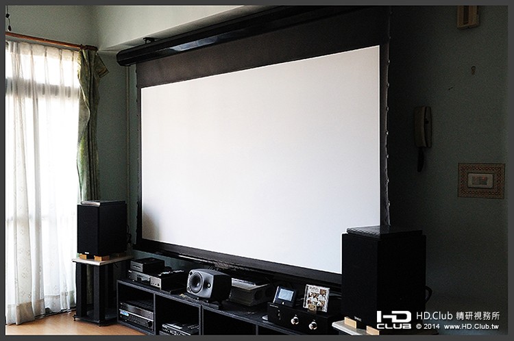

系統全景,我看就不要傷大家眼睛了
後環繞就是用壁架,放置在上面
至於投影機,則是用最克難的壁架加層板
沒有使用吊架原因是,因為沒有裝潢,使用吊架,會使的走線更難看

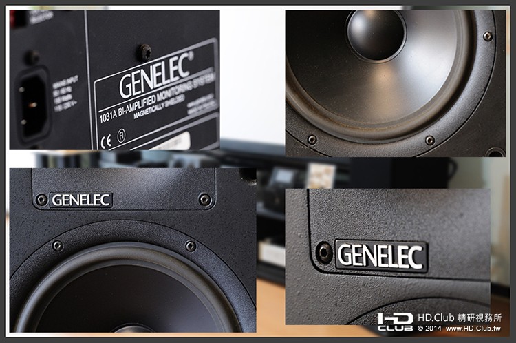

環繞聲道 GENELEC 8020A 應該很好賣!
