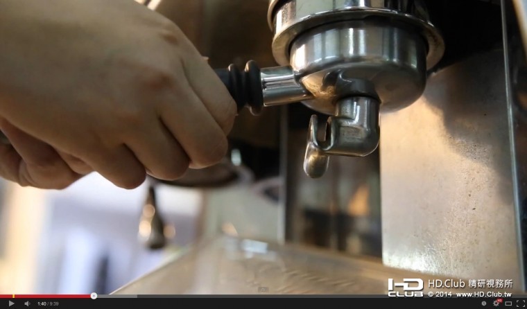

這是小弟初次嘗試拍攝微電影,目前大概完成了初步的剪輯,想請大家幫忙看看有沒有什麼可以改進的地方或是建議(應該有很多吧!)。另外主要是以Canon 6D 拍攝,希望有興趣用6D拍影片的人可以一起討論。

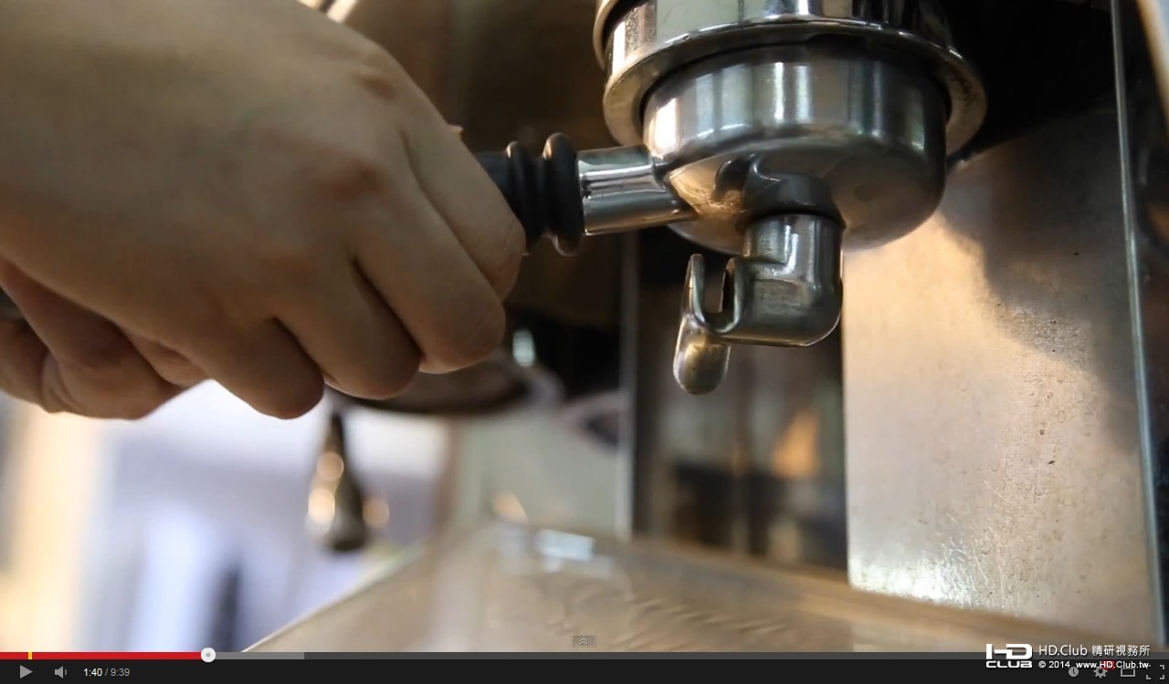

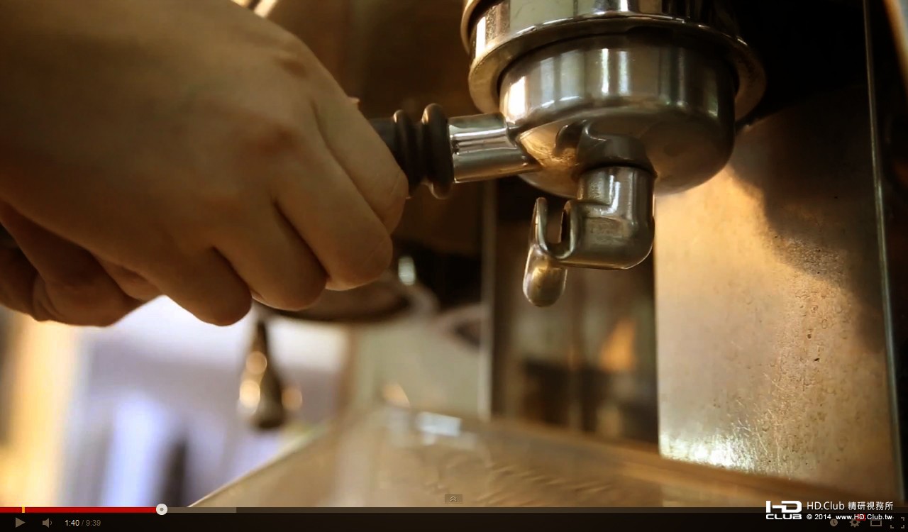

既然談的是咖啡,建議整個片子的色調可以調為暖色調一些。
即使是使用6D拍攝,透過白平衡調整,還是可以調出不錯的畫面氛圍的。
整個片子講故事的手法很不錯,會讓人想往下看故事的發展。
另外發現攝影師似乎不太重視畫面的水平問題,大部分看到的畫面腳架都是沒拉好水平位準的。
原始影片色調
可以嘗試改變整個片子的Tone,讓畫面與故事一樣變得溫暖。

好像調暖一點真的比較有"味道"的感覺!
可是我不是拍RAW,感覺能調的空間好像有限...
水平的部份...確實有點問題,可是當下看水平儀是ok的,看畫面看齊來就是歪了點,不知道您有沒有類似的經驗?
感謝您的建議!

6D的片已很好,可調空間已經好大,使用davinci/speed grade的基本也可以有更好的效果。
站長用sceen cap改已可以有效果。
去試玩一下吧!

6D要是能拍RAW影片就不叫6D了,也不會賣你這麼便宜的價錢了。
大部分的數位單眼都是以h.264編碼記錄影片的,在調色軟體中也能做到適度的調色的。
