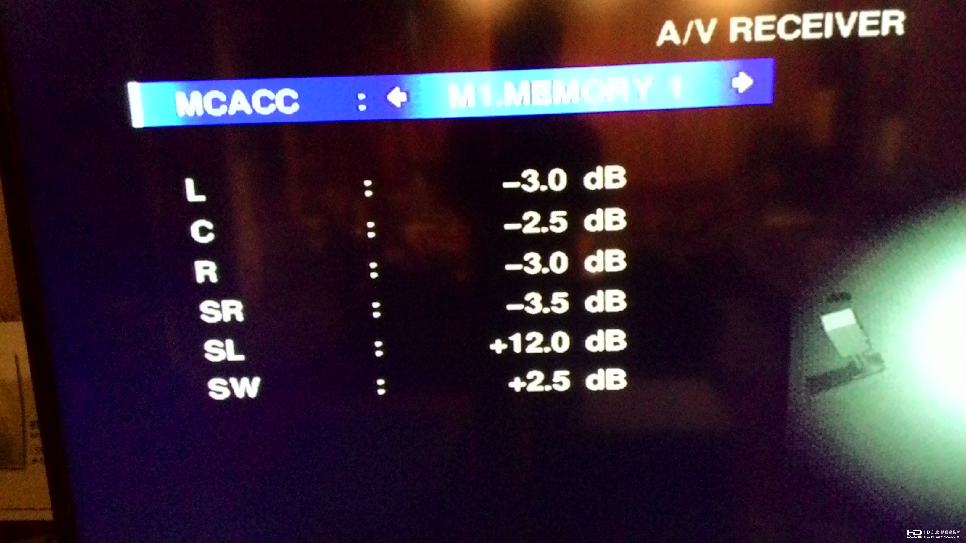

小弟最近在聽電影時
覺得左邊空空的不太平衡
靠近左環繞一聽果然很小聲
於是開始試著抓問題:
1.線材 2.揚聲器 3.擴大機
1.小弟先將左環繞的線材換新
結果還是一樣小聲-->排除線材問題
2.然後又將左右環繞出力端對調
很神奇的 右環繞變小聲 左還饒恢復正常
-->排除楊聲器問題
排除楊聲器問題後
立刻將出力端改回正常配置
3.最後將擴大機reset 重跑自動音場校正
跑出來結果 SR:-3.5dB SL:+12.0dB
這時左右環繞聽起來一樣大聲
-->問題出在擴大機的左環繞出力
想請問這樣的問題有沒有得解?
先向各位前輩謝過
<(_ _)>

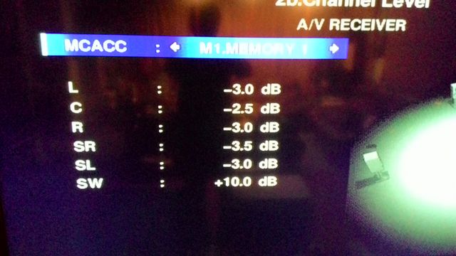

友站雷奧兄推測小弟的狀況可能是
"繼電器因為潮濕導致接觸不良"
並提供小弟一排除故障方法
嘗試後
用音壓計重測
目前恢復正常了
諸位不吝於分享經驗、提供意見
小弟在此向各位前輩說聲感謝
<(_ _)>
