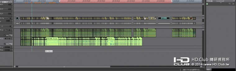

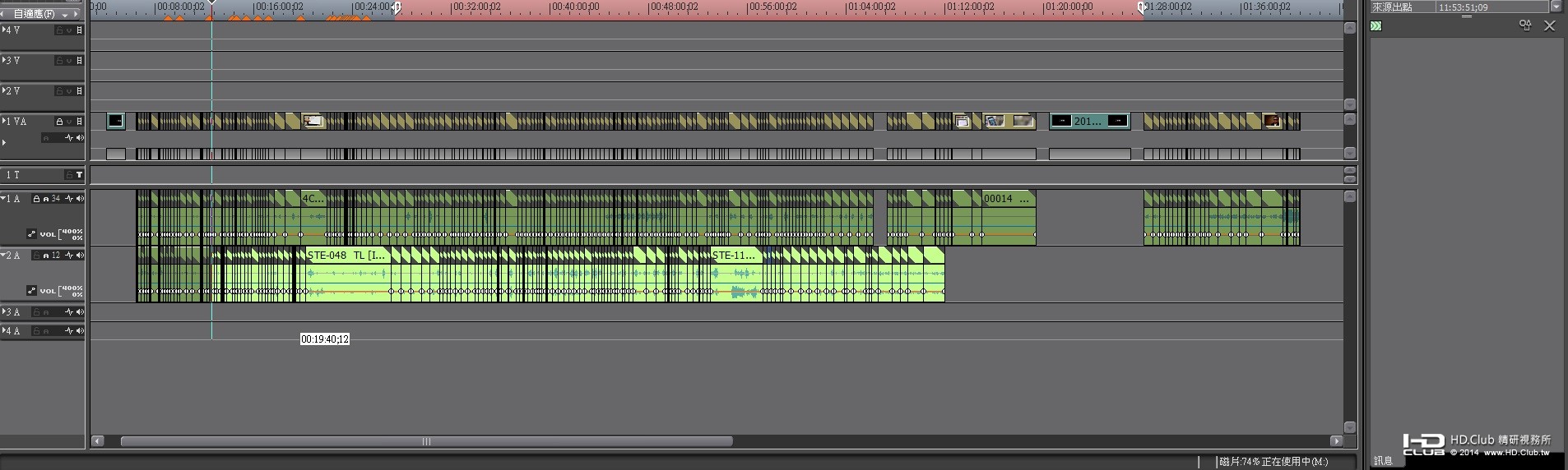

請問各位前輩
我從沒參與過前製
昨天有人拿了影片和聲音說要剪小短劇
匯入素材時(我是用EDIUS 5.51)
發現有的影片幾乎沒有聲音
拍片的人說他們有另外錄音,到時候用錄音檔合成
所以我就把錄音檔匯進去看
卻發現長度也差太多了,稍微對了前幾個CUT發現錄音時間和錄影時間不一樣,而且沒有打版
甚至有的CUT沒有錄音 (剛剛還對到一個錄音卻沒有錄影的片段)
因為同一個鏡頭有時候會拍很多次,所以我想說至少先把聲音找出來,哪個聲音對哪個影片
卻發現遇到許多困難,數量長度對不起來之外,因為聲音很小,也沒辦法直接看聲音波紋抓大概
(不知道有沒有可以一次把素材聲音調大的方式,混音器聲音我已經調到最高+6了,稍微可以聽到一些聲音)

 樓主| 發表於 2014-11-18 09:50:10 | 顯示全部樓層
本文章最後由 s582493 於 2014-11-18 09:59 編輯
chanzeno 發表於 2014-11-15 08:31
Adobe Premiere,中可以同步兩片有聲的聲軌/片
最好是Cam和錄音機的內置時鐘校到一樣, ...
chanzeno 前輩:
即使錄製的時間點和片段不一樣也可以嗎??
要怎麼使用呢??
他們沒有設時鐘
目前還在一個個聽一個個對
困難的是有的畫面沒聲音,不知道要從何對起  OTZ
然後發現新的問題是錄音檔有的是左右聲道都有,而且很平均;有的只有其中一聲道有;或一聲道大聲,一聲道小聲
這樣的話您會如何處理呢?
