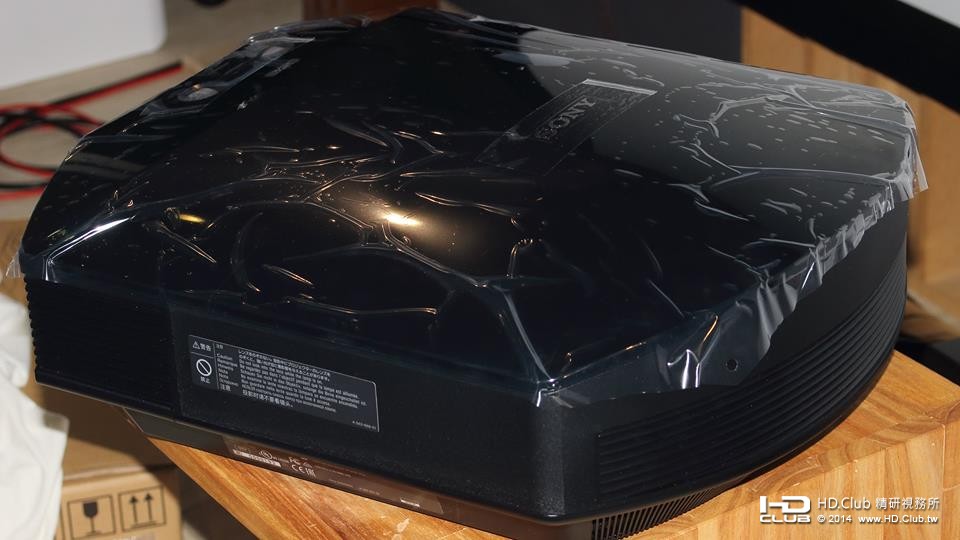

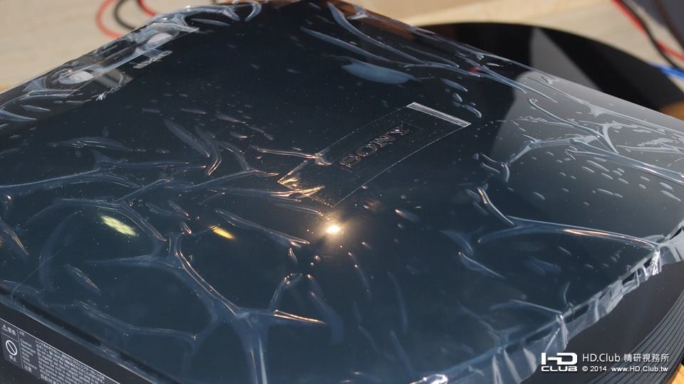

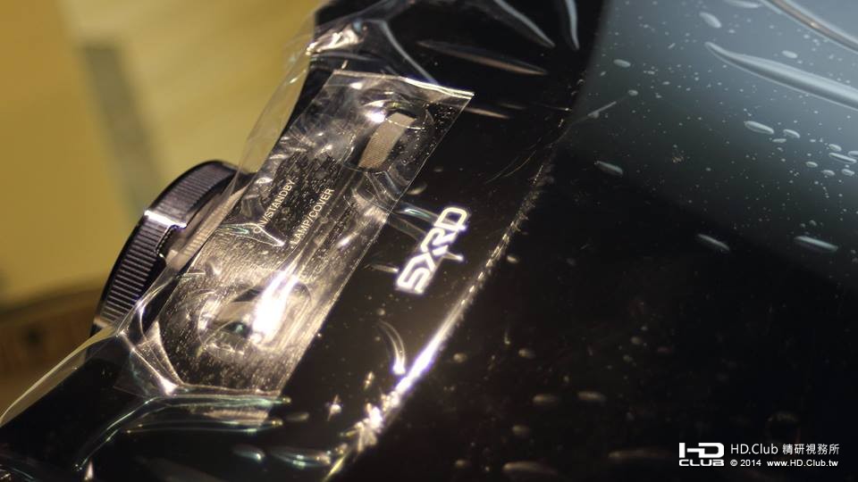

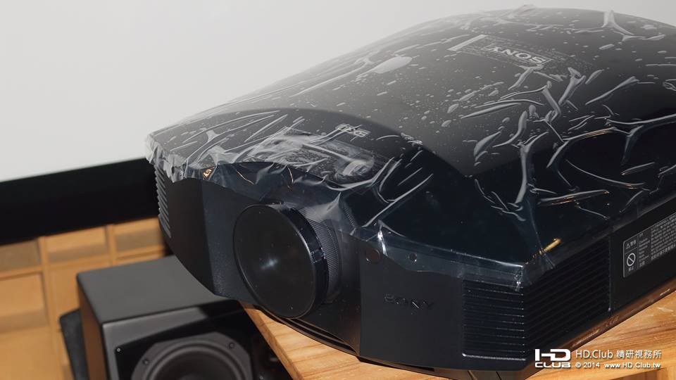

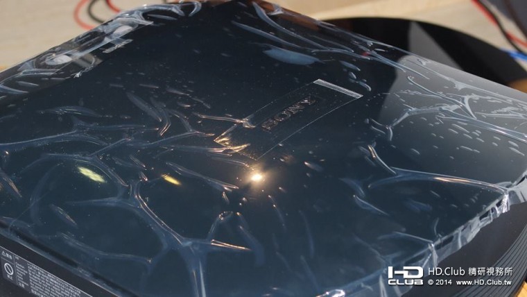

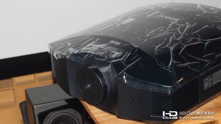

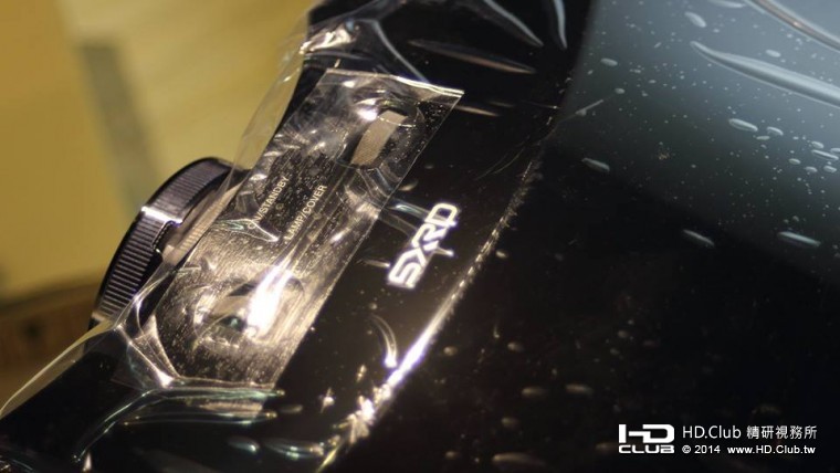

由於機器是借來的,廠商要求千萬別把膠膜撕開~
相片拍起來有點醜請不要多見怪!
真的很醜~改天如果忍不住衝下去~會再補拍一點的!

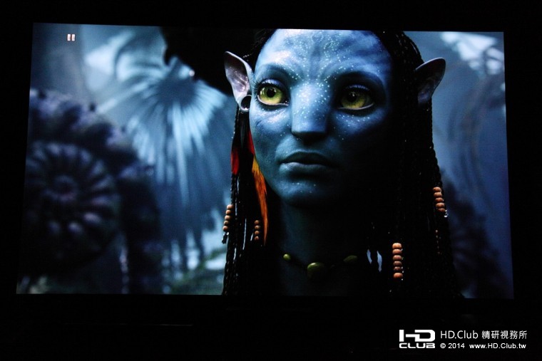

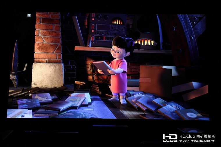

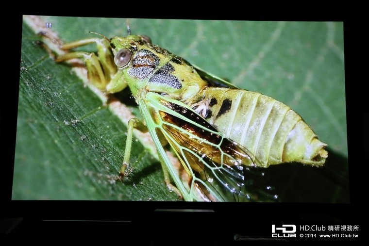

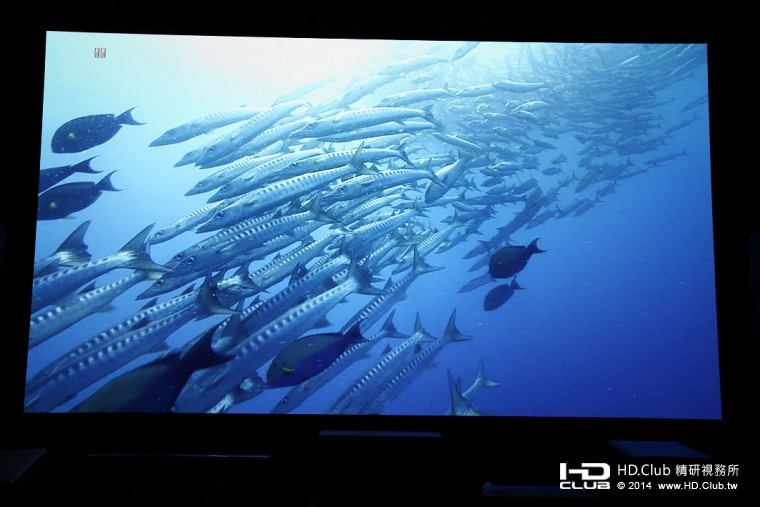

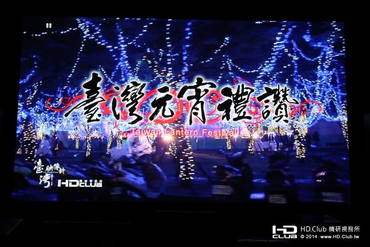

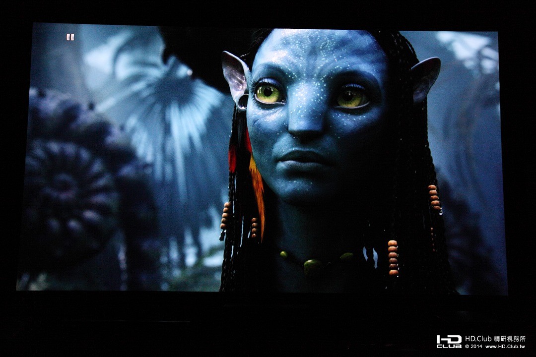

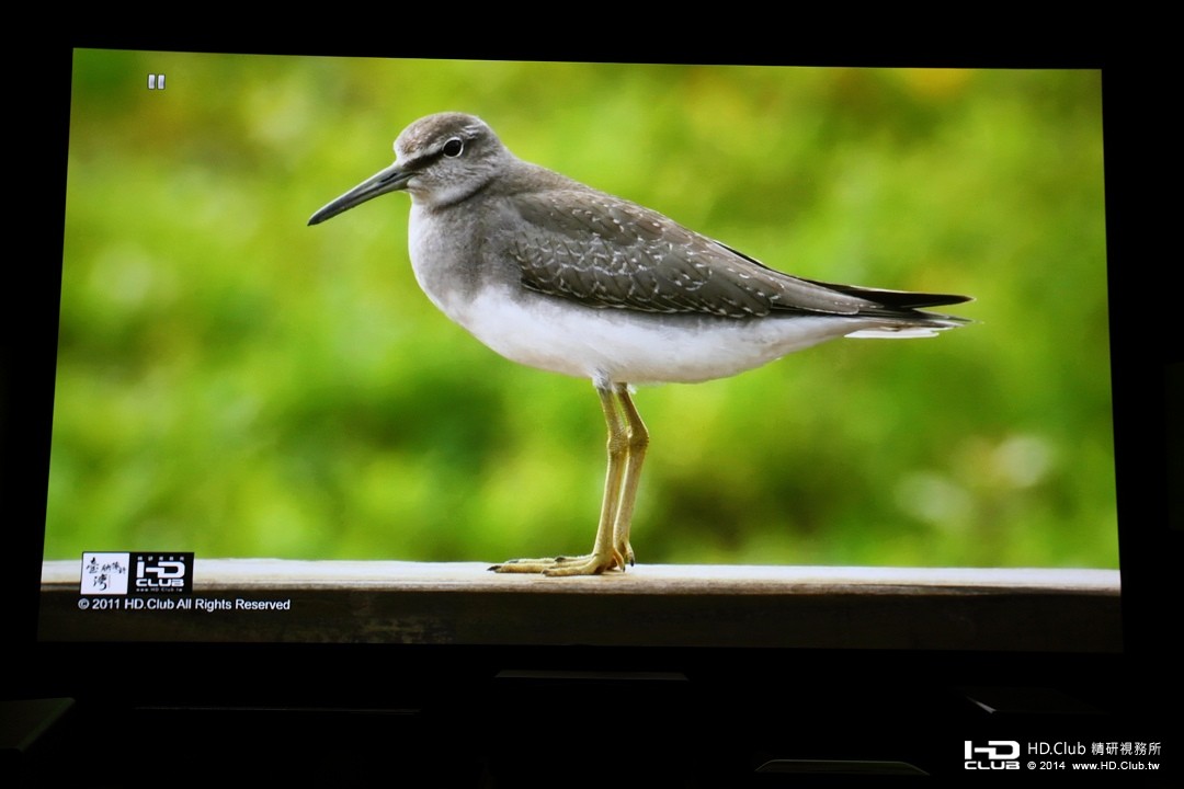

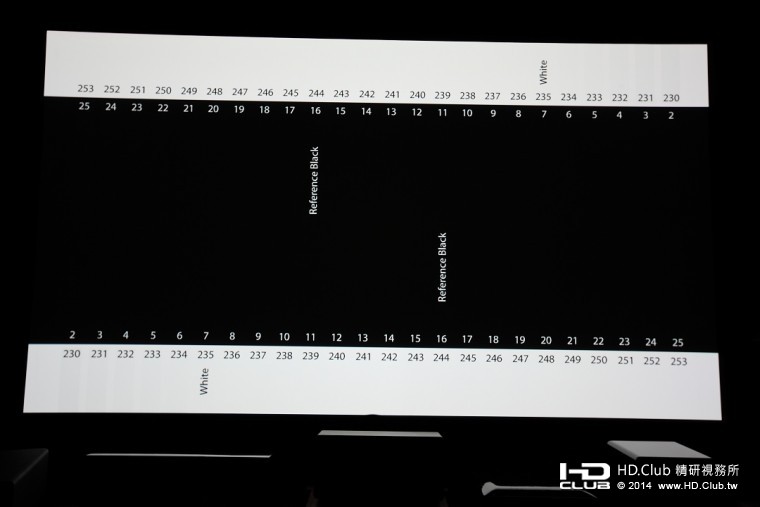

 樓主| 發表於 2014-11-15 01:17:32 | 顯示全部樓層

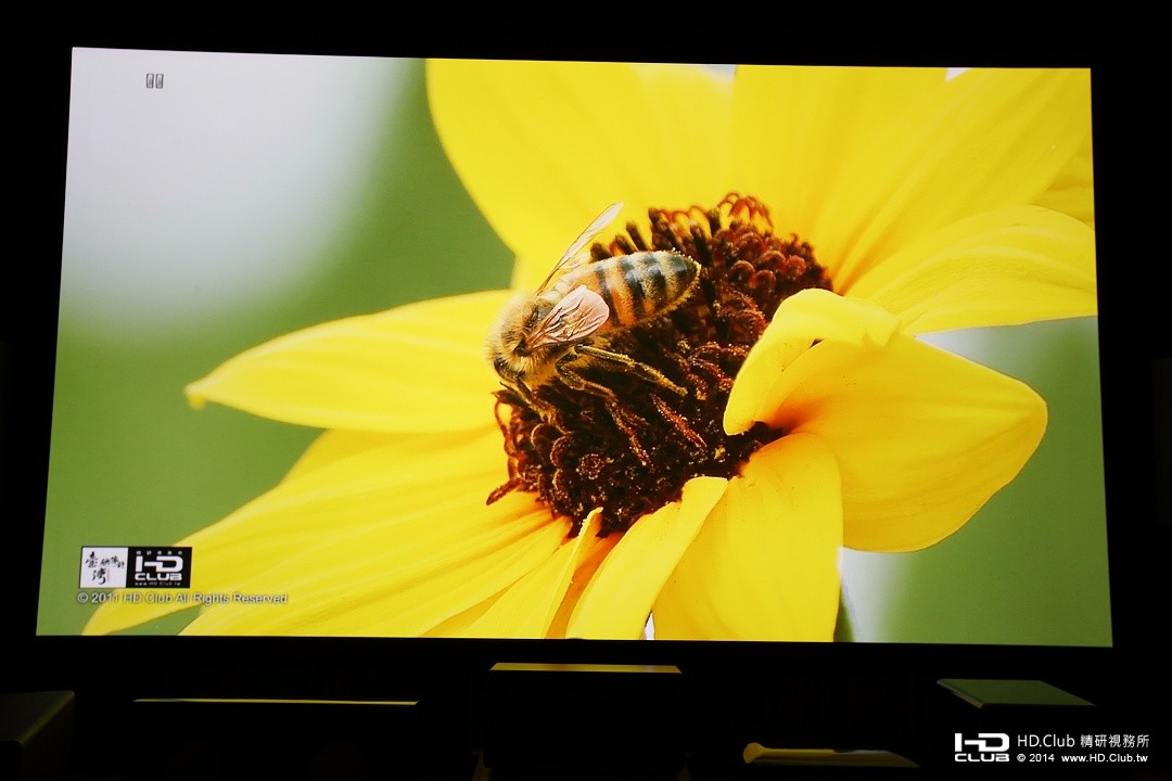

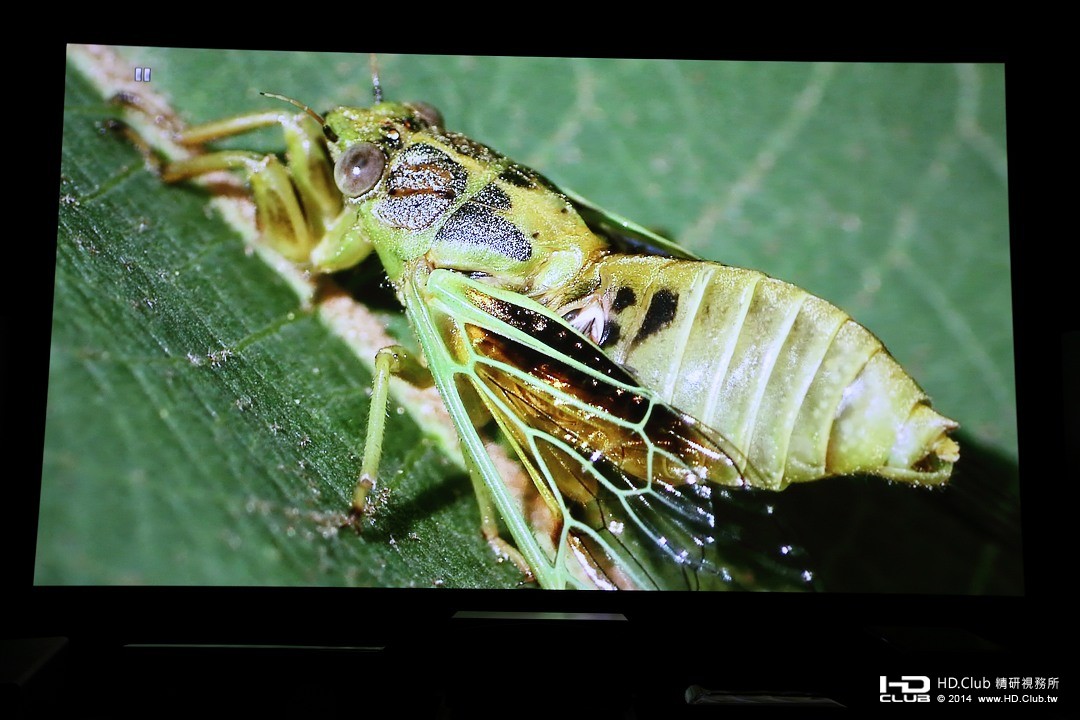

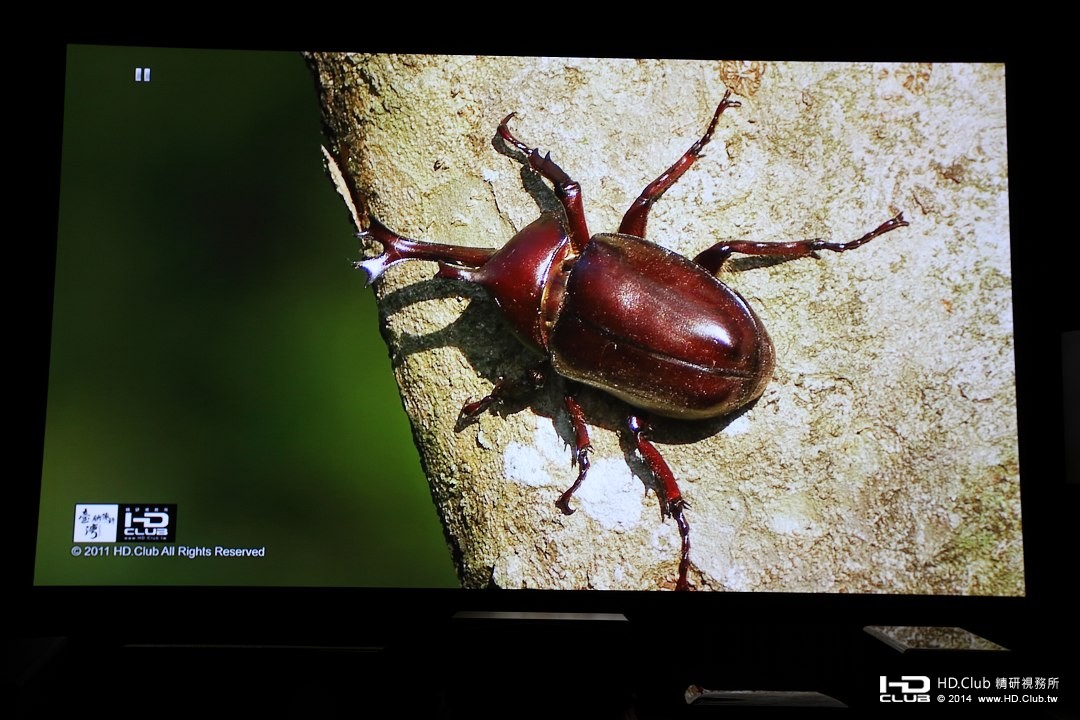

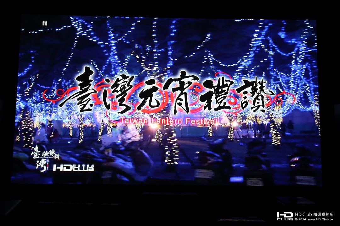

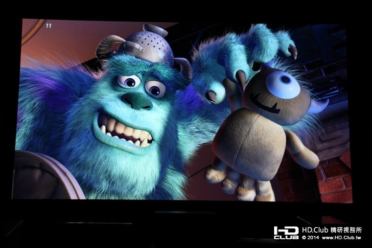

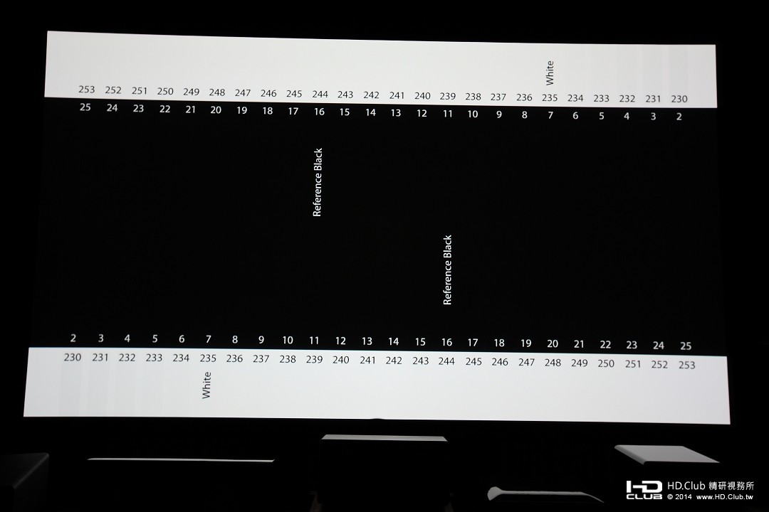

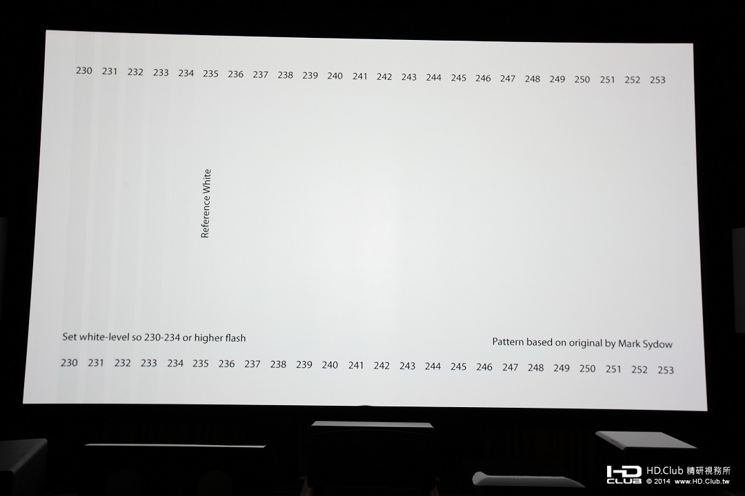

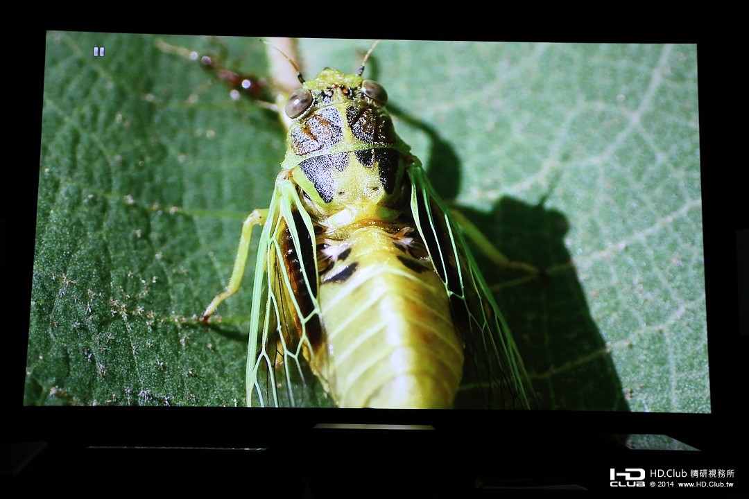

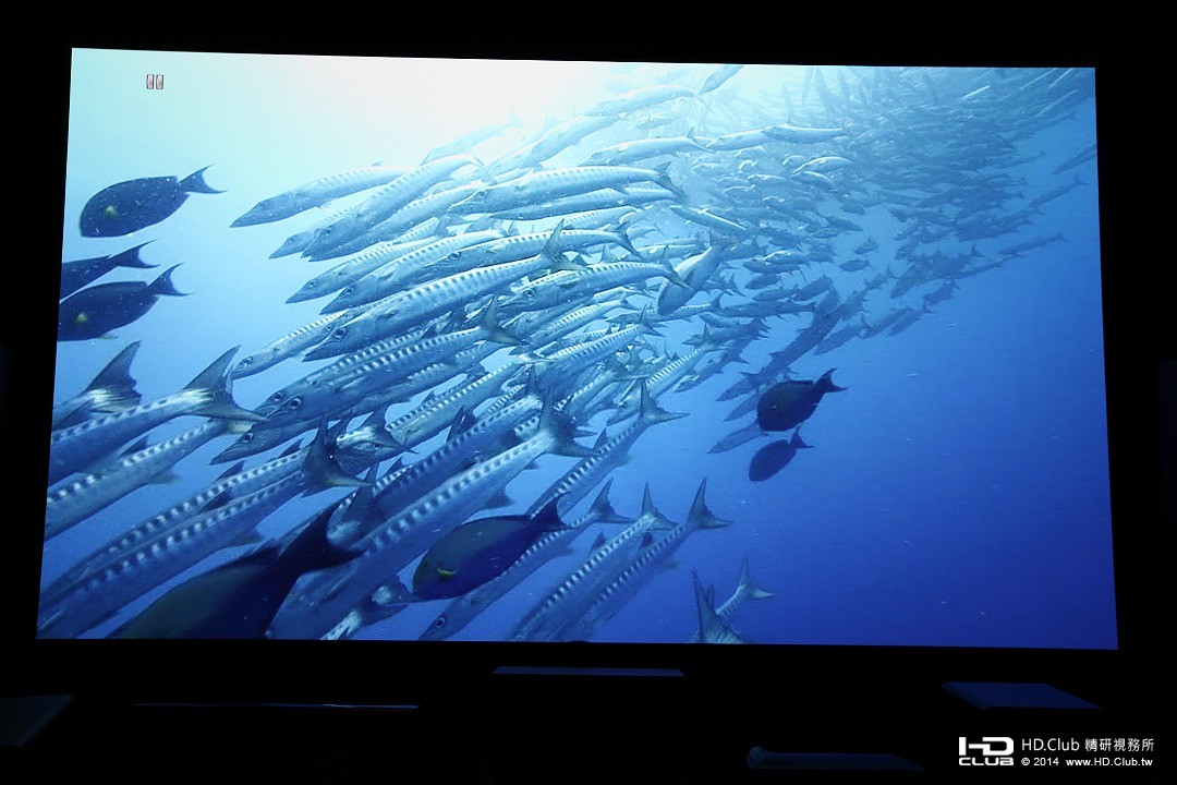

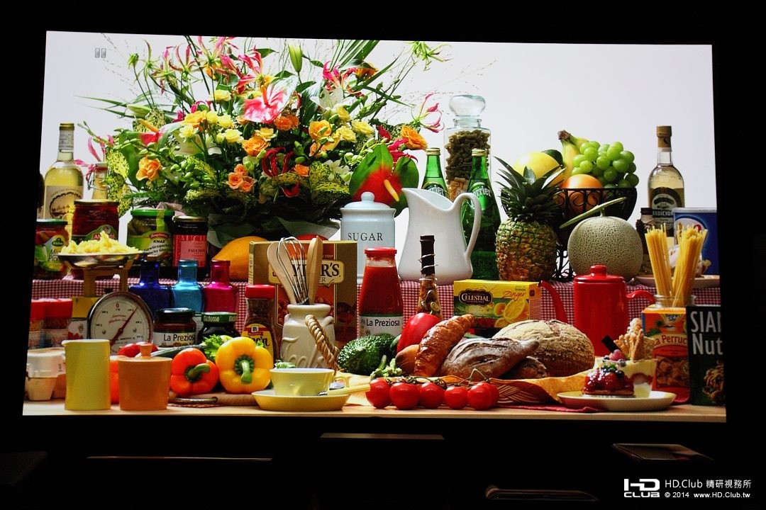

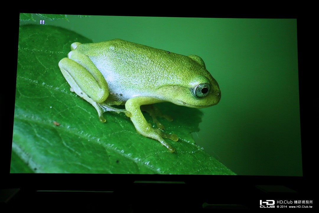

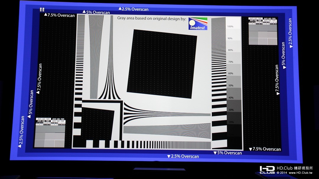

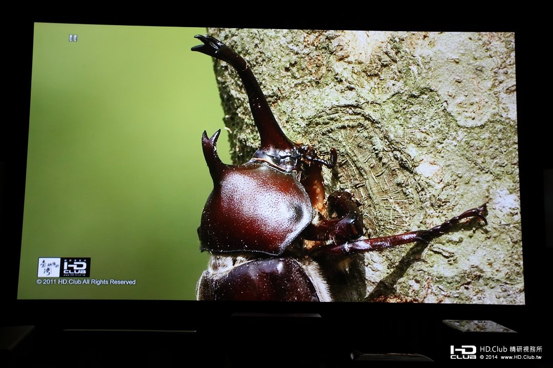

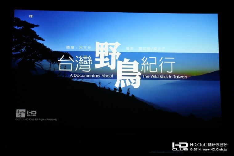

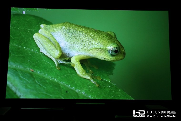

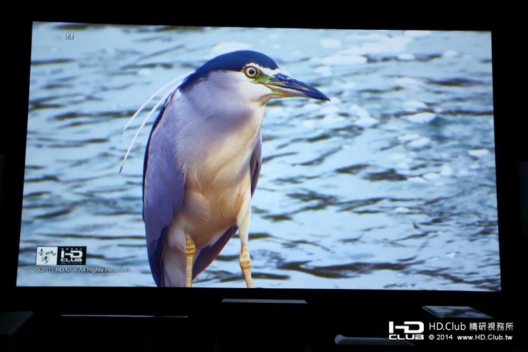

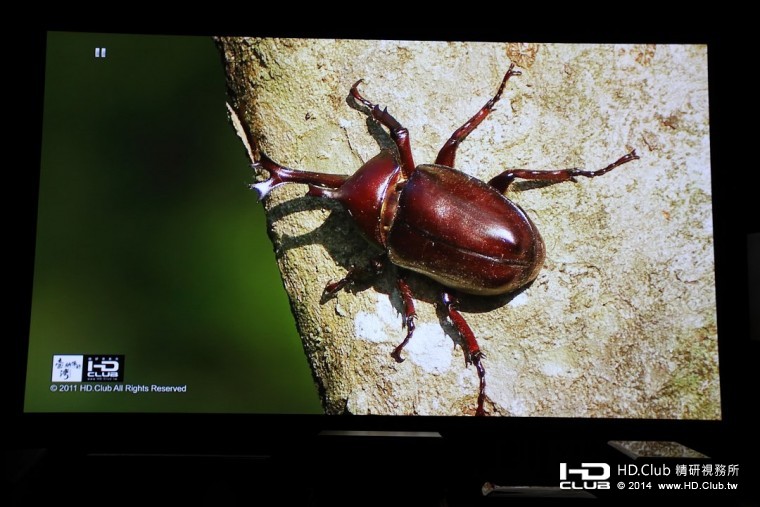

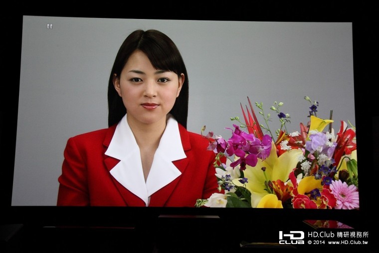

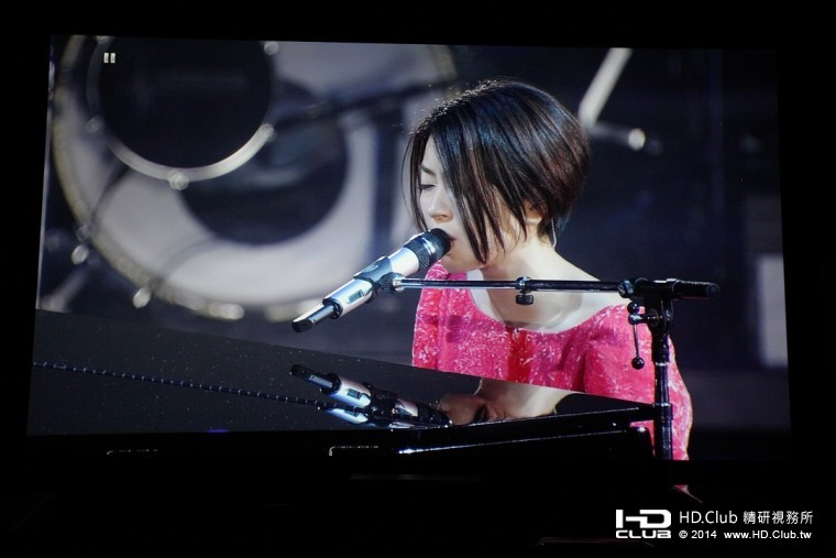

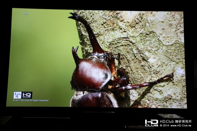

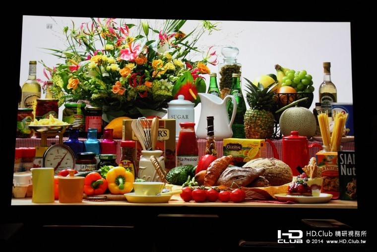

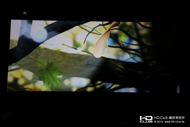

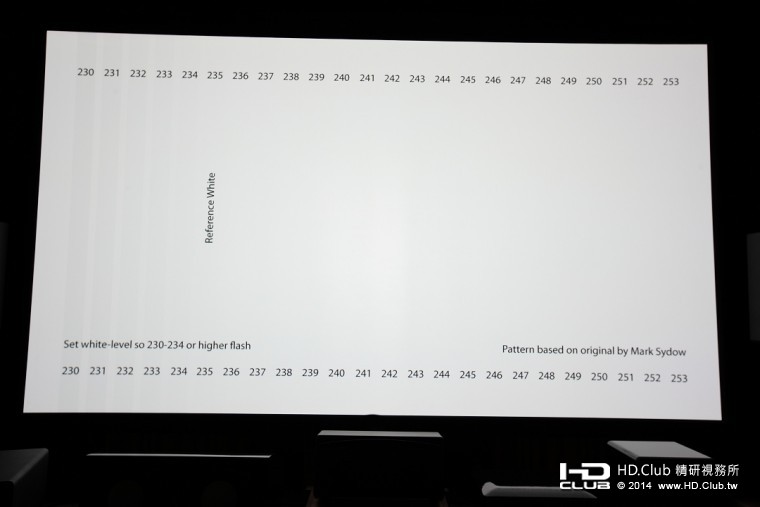

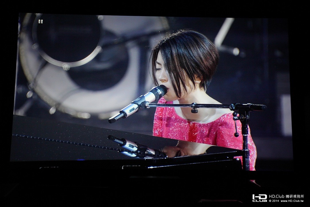

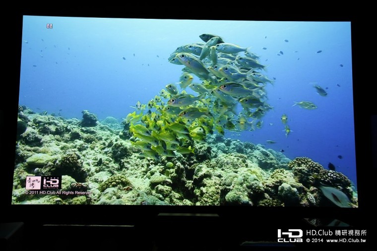

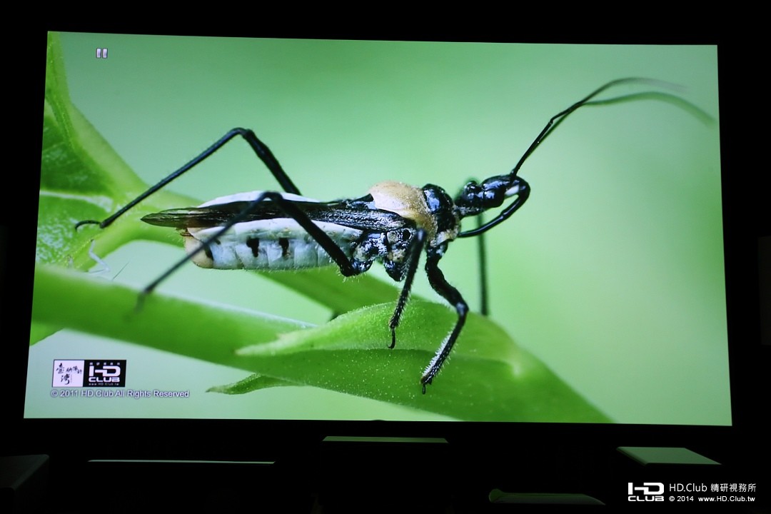

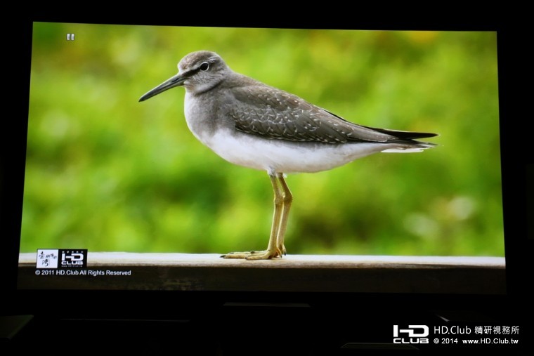

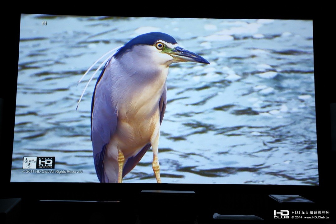

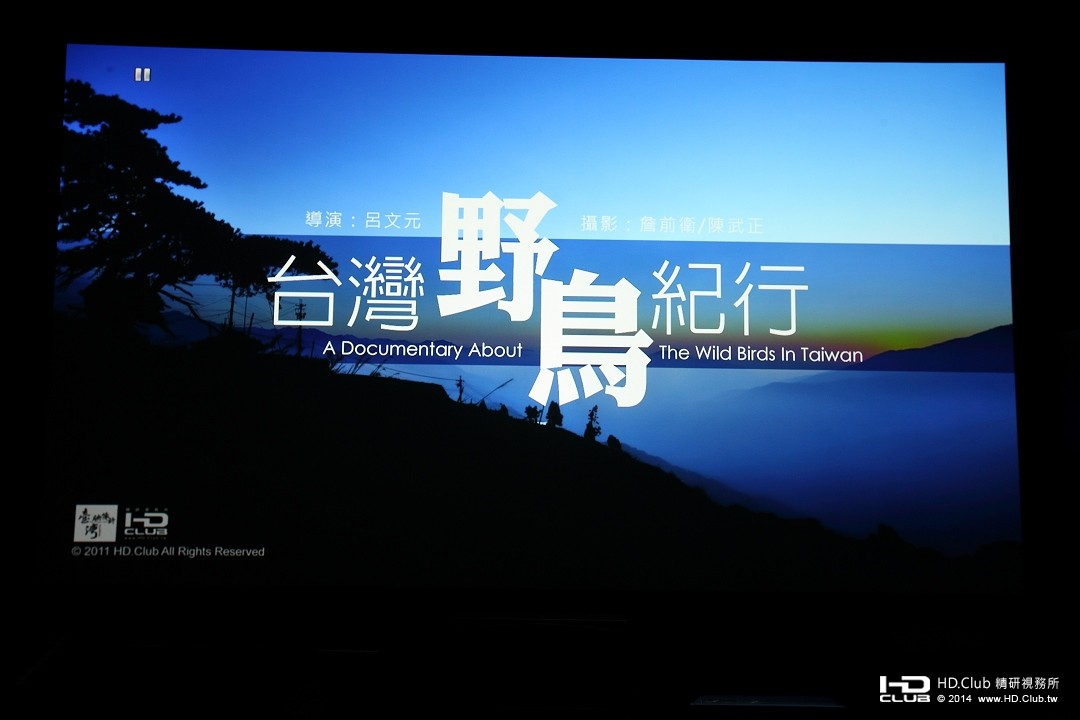

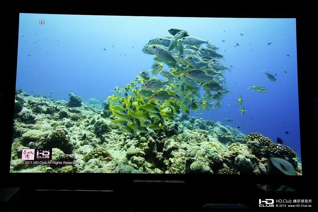

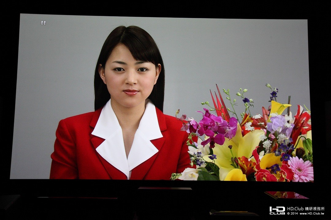

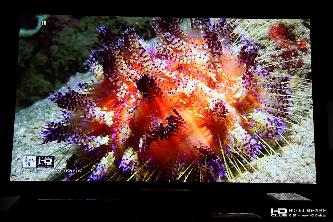

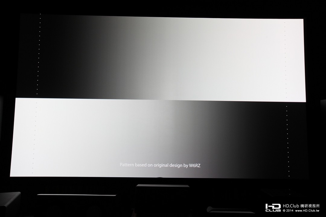

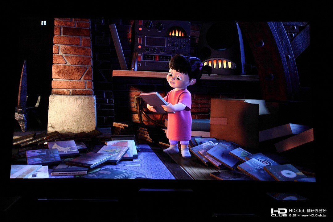

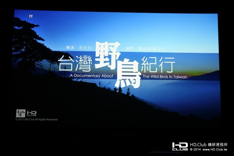

本文章最後由 小許 於 2014-11-15 01:29 編輯
圖片會說話 僅縮圖
使用內建的膠片模式(已經非常接近標準)
今天沒有做過多的校正,僅檢查黑位準
看黑階的平順度,表現非常棒。

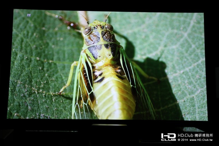

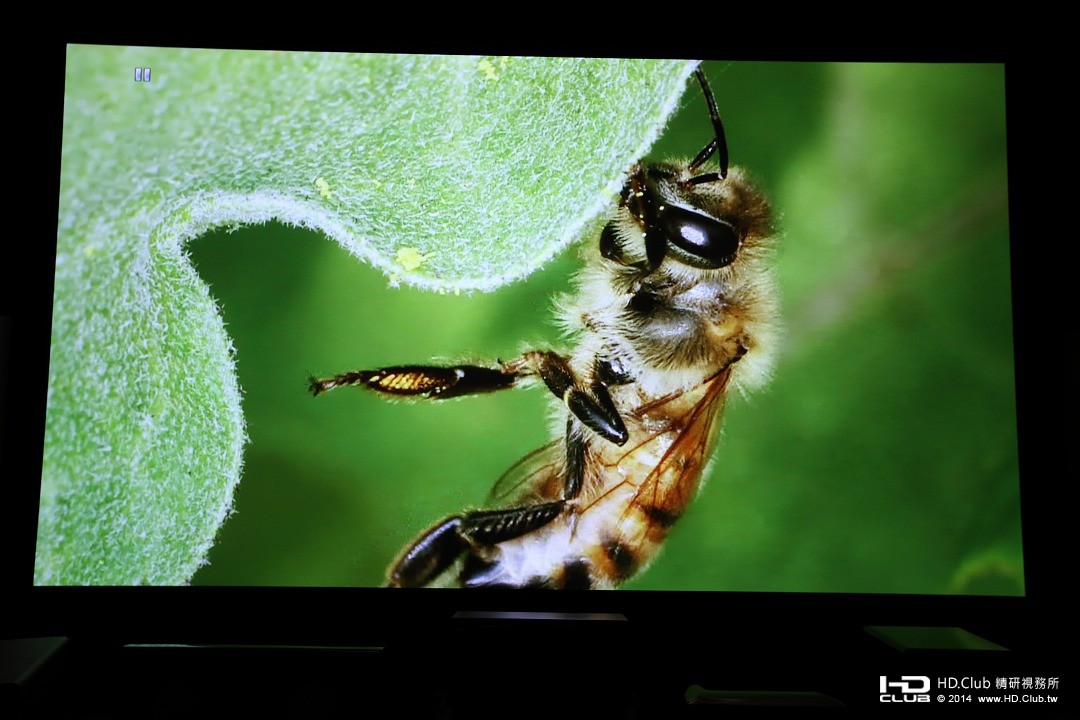

檢查是否銳利度過頭、檢查是否有莫耳紋

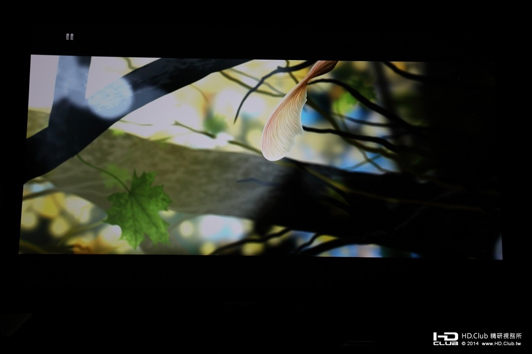

有些人蠻喜歡放這2片當測試片,飽合鮮艷的色彩。濃濃的SONY味
不暗沉、不死白
暗部裡找細節
玩了一晚。只有簡單幾個字"太超值了"
SONY前一台訂價低於10萬元的應該是AW15,至今應該快要7個年頭~
盼了又盼終於出了低於10萬元內的戰鬥機種,想必大家都會把它定位在5~7萬元的價位帶!
不過在實際的使用下,我們認為他的對手應該是10~15萬元的高階機型。
最重要是他的亮度,官方規格1700流明,但是實際使用起來却比對手2000流明還來的強勁。
看過真的回不去了......

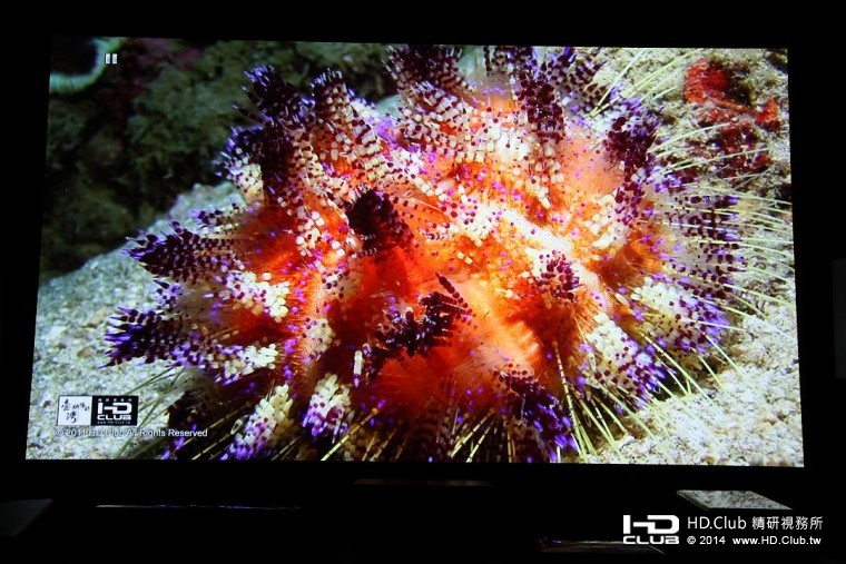

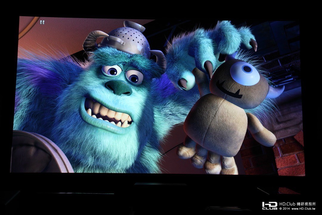

發表於 2014-11-15 12:17:01 | 顯示全部樓層
毛怪的毛髮,絲絲分明,可見這台解析度之強,重點還是歸功許大的調整功力??

 樓主| 發表於 2014-11-15 13:52:48 | 顯示全部樓層
GY38 發表於 2014-11-15 12:17
跟gy大報告一下~僅調整黑位準。
量測了一下~選了一個最接近標準的模式~膠卷1模式。

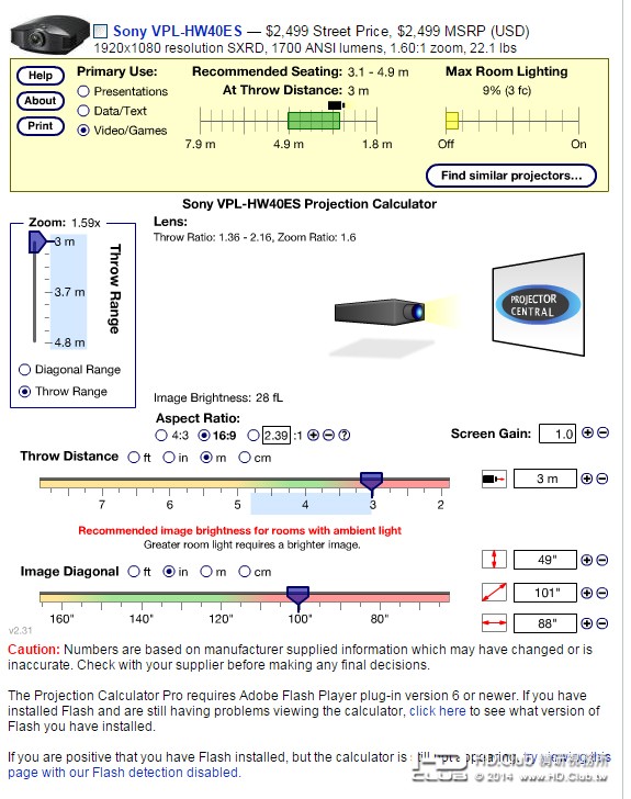

關於SONY VPL-HW40ES之缺少動態與靜態光圈的部分,我有點疑問,請先看以下這張圖片:
上圖是在國外網站輸入一些參數設定後,自動跑出來的結果,由圖中可看出,這個數據是設定投影距離3m,放大倍率1.59,投影機打出的畫面大約101吋,但此時畫面亮度約28fL,已經比 SMPTE 的建議值12 ~ 16fL大很多,也比Giu網友文章中提到家庭劇院應該要達到 16fL ~ 24fL 大,這個畫面看久應該不太舒服或說眼睛可能很累,此時如果是有動態或靜態可調iris的 HW55ES,那應該很容易降低亮度(切到靜態iris,縮小光圈降低亮度),而HW40ES是否只能由 Lamp mode(如low lamp mode)或調整亮度等方式來降低亮度,而這時畫面是不是需要重新調整?且能降的範圍可能有限(加一片ND減光鏡或許也行),以下是測試文章中提到的一段話:
The two areas where the VPL-HW40ES falls short of the 55ES for me is the lack of an iris system and worse panel alignment. Without an iris, dynamic or static, you have no way to reduce the light output. With the contrast at the lowest setting to not clipping white on my screen I get 22 foot-Lamberts of light in low lamp mode. It is odd to complain about a projector being too bright but the VPL-HW40ES might be for some. This also lets you buy a larger screen to solve the problem.
小許兄,提出這些疑問不是要引起爭論,只是自己對 SONY VPL-HW40ES非常有興趣,想說如果在投影距離只有3公尺的房間,適不適合用HW40ES呢?(原廠建議手冊提到,機器後方要預留至少30公分作為散熱,加上機器本身約50公分,所以長度4公尺的空間,可能真正投影距離只有3.2公尺左右),如果真的是太亮不適合,那是否該換成HW455ES或有甚麼方式可以解決。我也很想參加小許兄辦的體驗活動,可惜距離太遠且有事要處理,只好等有機會再去體驗看看囉。
上面的圖片與原文出處如下網址:
http://hometheaterhifi.com/projectors/projectors-reviews/sony-vpl-hw40es-projector-review/page-2-design-and-setup.html
http://www.projectorcentral.com/Sony-VPL-HW40ES-projection-calculator-pro.htm
PS:我目前的投影機也有 dynamic iris,不過打開dynamic iris看電影是慘不忍睹,那功能就當作沒用好了。
