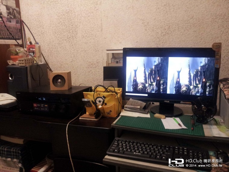

請問各位大大,如題問題。

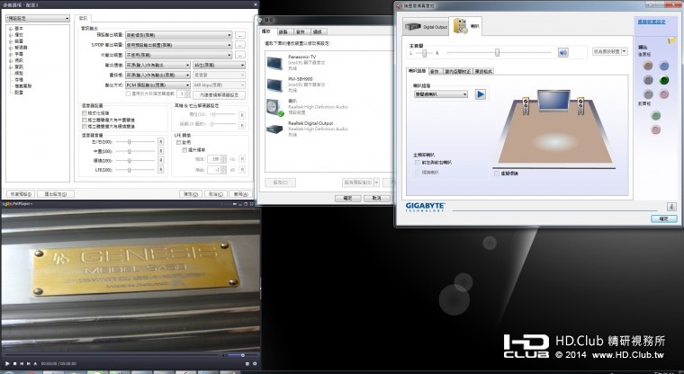

我用電腦播放有7.1CH的影片檔,但出來只有前後有聲(基本的5.1CH),左右側無聲。硬體上該有的條件都有(7.1的音效卡和擴大器,用HDMI傳輸),軟體上該有的7.1CH和該設定的都有用 。想說是有什麼地方沒有注意到嗎?(聽7.1環繞因該不會很麻煩吧,該要的條件和設定,可以聽吧!)
    註:本人沒有外部藍光播放機可以測試。

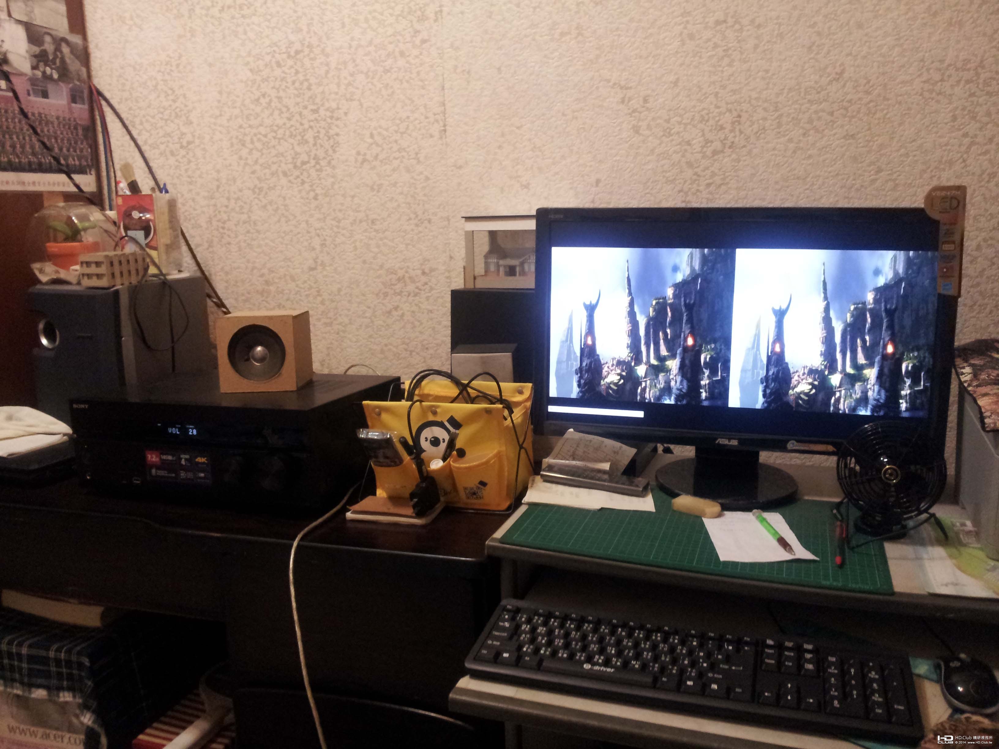

小毅兄先將您的器材列出來。還有機器面版上顯示什麼也貼給我們參考一下
 樓主| 發表於 2014-11-30 22:13:03 | 顯示全部樓層
這是前面有點的亂,全部喇叭先用床頭音響喇叭。

發表於 2014-12-1 11:25:12 | 顯示全部樓層

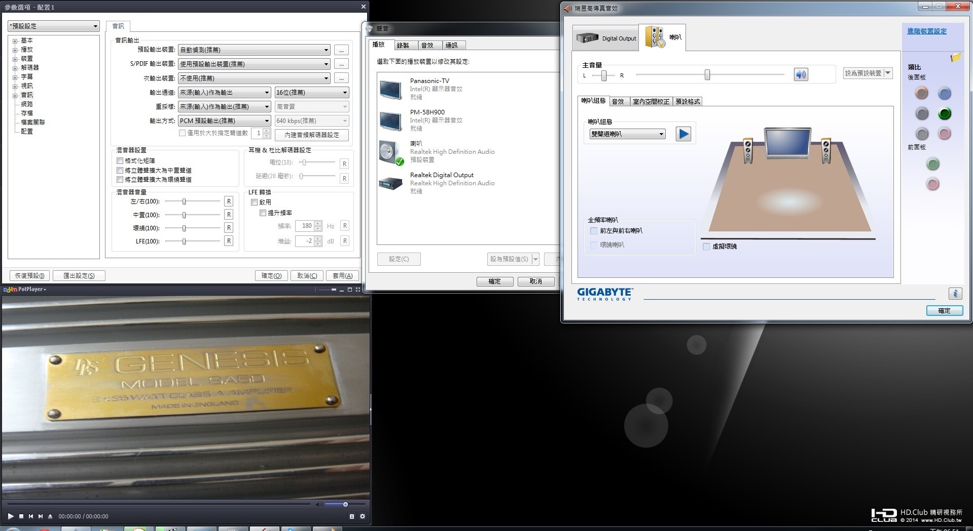

如果是用htpc。建議可以先查一下設定是不是有問題。

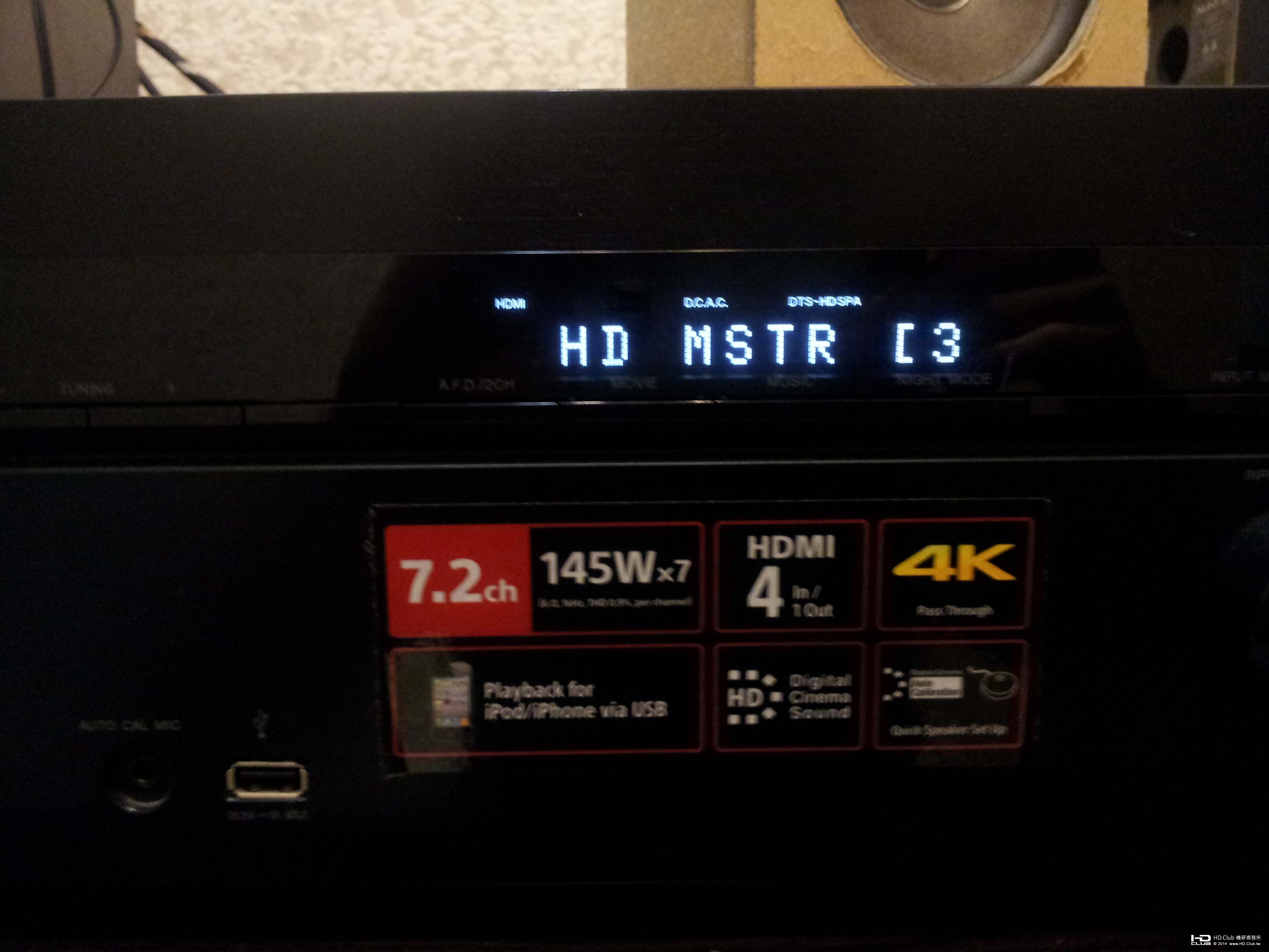

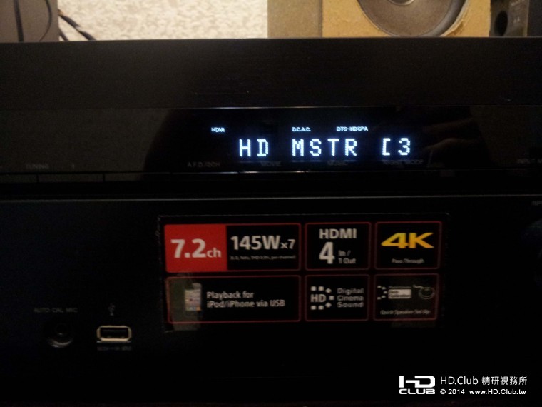

樓主的 dts-HD MA 點燈了

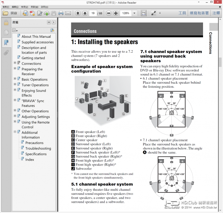

所以有可能是擴大機設定為 5.1 六聲道喇叭, 或是其中兩隻喇叭未被順利偵測到.
請試著檢查您的擴大機設定, 或是喇叭線路.

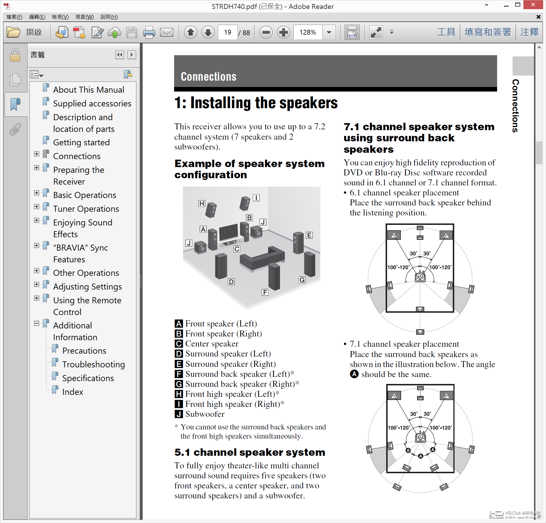

參考 SONY 官網線上手冊 第十九頁, 五十九頁,
再以 Test Tone (第六十二頁) 測試喇叭是否有聲音.

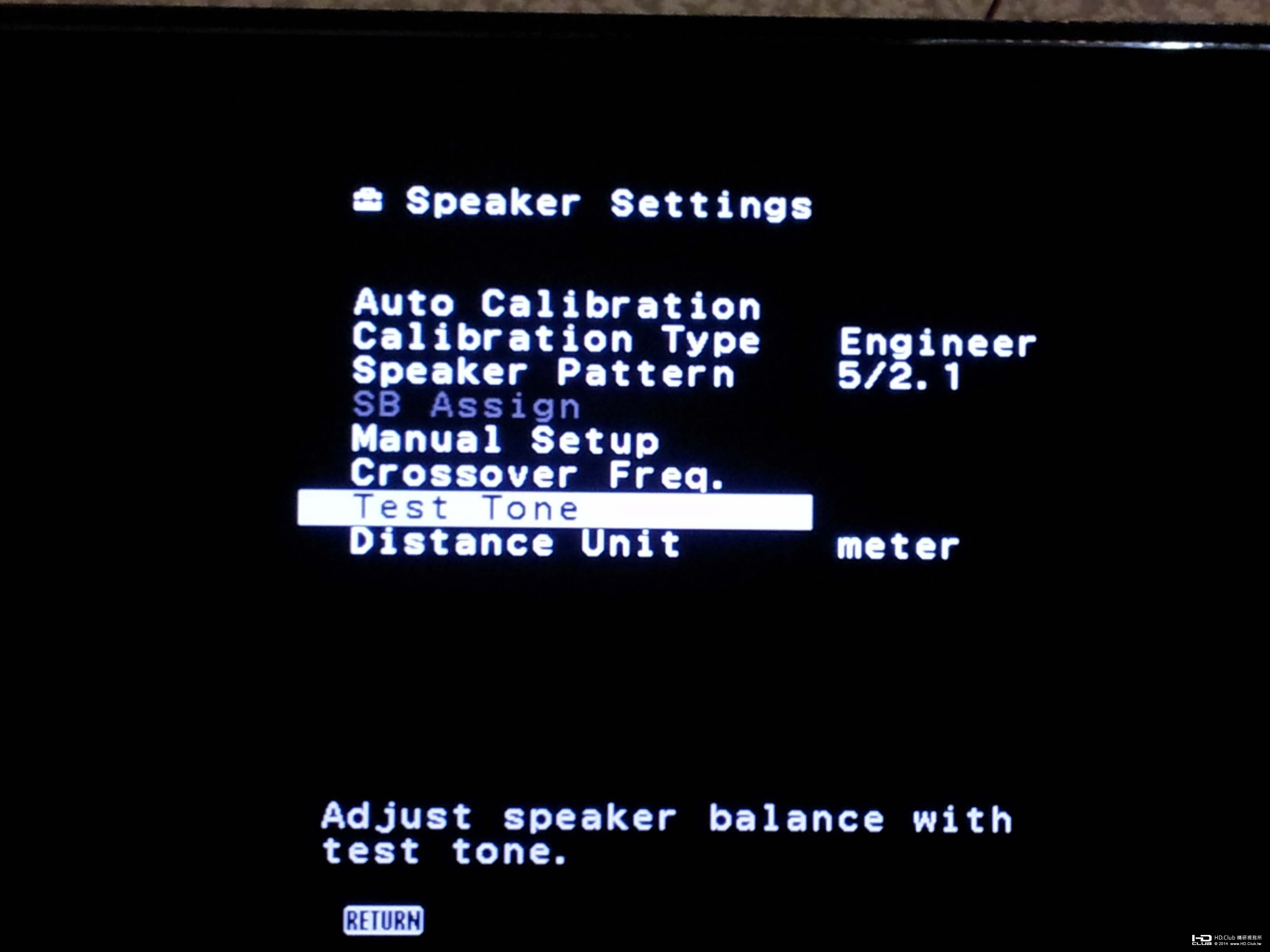

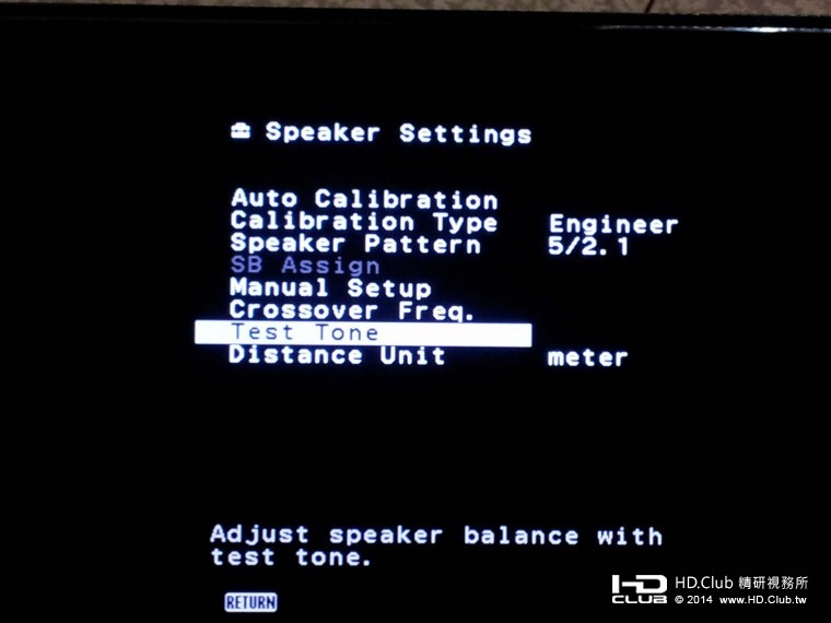

 樓主| 發表於 2014-12-1 22:11:21 | 顯示全部樓層
本文章最後由 小毅 於 2014-12-1 22:37 編輯

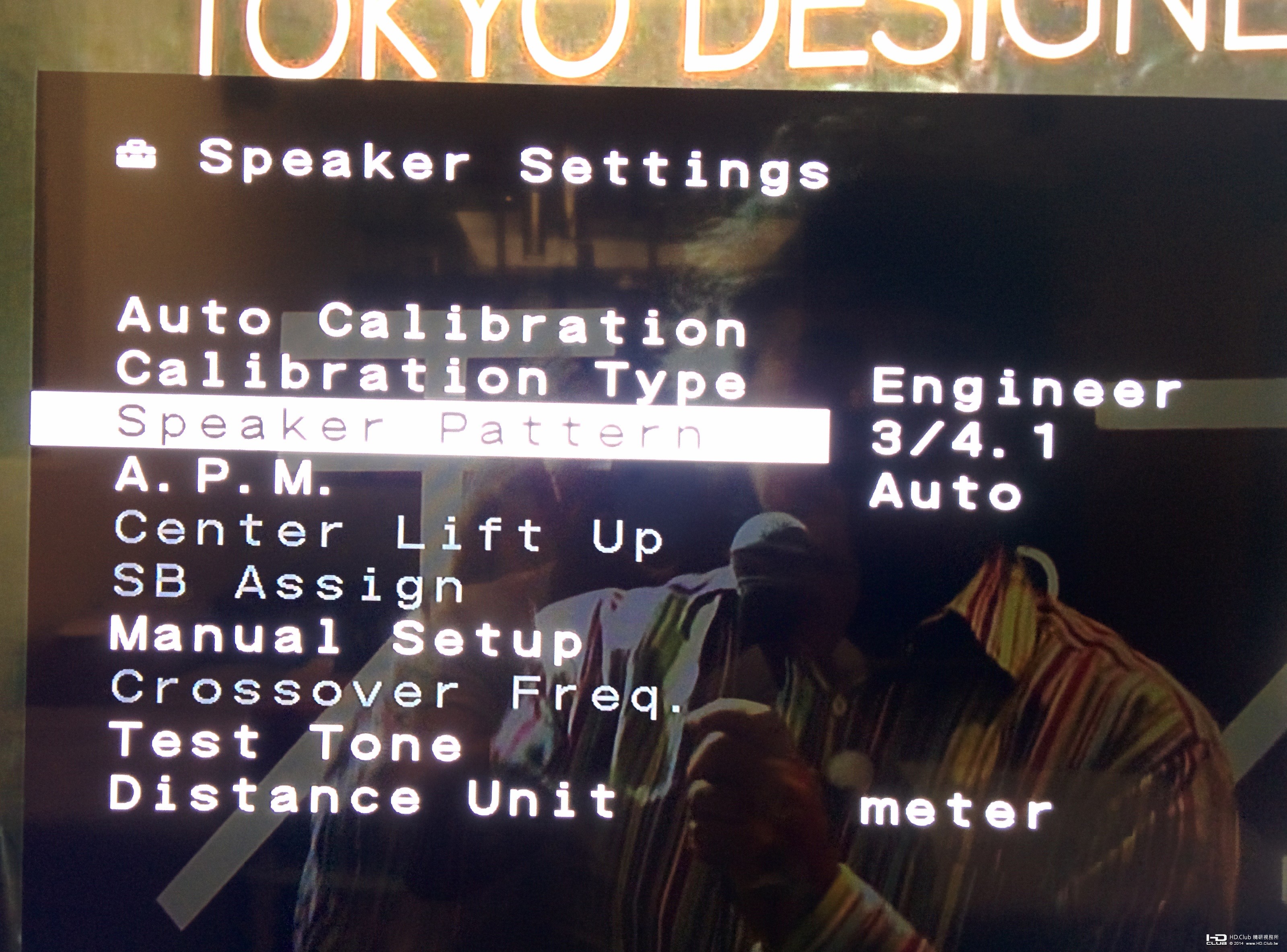

擴大器裡有選8聲道(5/2.1),用校正麥克風校正,全部都有出聲。但是播放影片還是一樣,是電腦這邊出錯嗎?

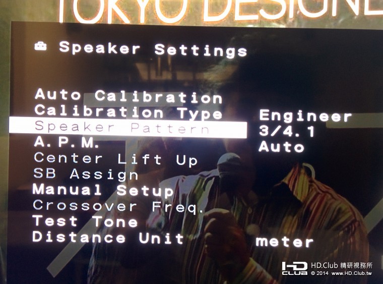

發表於 2014-12-1 22:34:07 | 顯示全部樓層
本文章最後由 KOBSS 於 2014-12-1 22:46 編輯
果然是您的 擴大機 設定錯誤。
要設定為 3/4.1 才對
有沒有注意到 您播放 dts-HD MA 點燈時,面板跑馬燈顯示 3/4.1 嗎?
喇叭設成 5/2.1 當然就有兩支喇叭沒對應到囉。

 樓主| 發表於 2014-12-1 23:01:39 | 顯示全部樓層
有了有了!謝謝KOBSS大哥,原來是出錯在這裡。害我找這個問題答案找不到解答。
非常謝謝你!總算聽到到想哭了。
