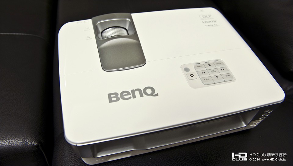

以下眼見為憑,來看看BenQ W1080ST+長個什麼樣子吧?

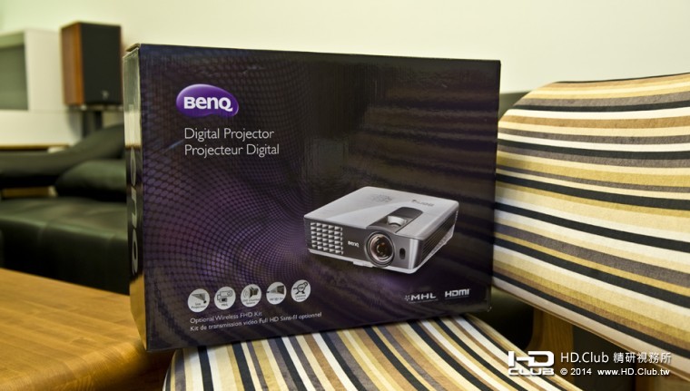

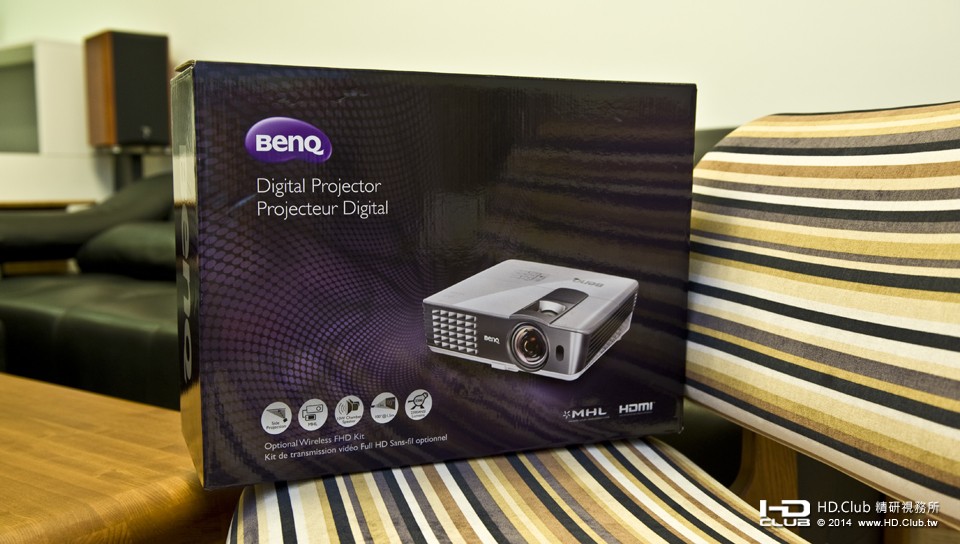

下圖所見就是收到每一台BenQ投影機所會用到的紙箱了,採用的顏色是BenQ的企業色深紫色。箱體的表面略會反光,底部的Logo與字樣標示說明了BenQ W1080ST+所主打的功能特點。
來開箱吧!投影機本身由保麗龍紙所包覆,上部與下部皆由大發泡棉所牢牢固定,畢竟是外銷產品,相關的產品內部保護確實做得滴水不漏。

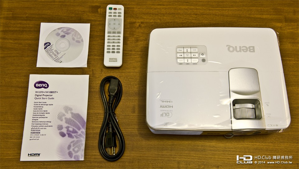

箱內物件一覽表。組成的內容相當精簡,包含BenQ W1080ST+投影機一台,遙控器一支,電源線一條,光碟片一片與簡易說明文件一本。注意到中文完整詳細版本的操作使用說明書係置入光碟片裡面;同時單機並不附3D眼鏡,在配件的設計上BenQ W1080ST+與BenQ W1070+一樣走極簡風,同時也與成本以及產品行銷方式與定價有絕對的關係了。

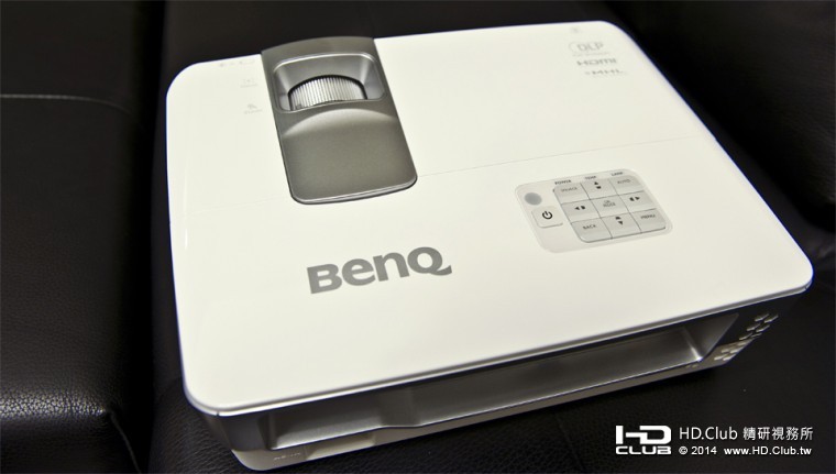

BenQ W1080ST+主體一覽表。這裡注意到BenQ W1080ST+與BenQ W1070+所標榜最大的功能不同點,便是W1080ST+再次進化的超短焦。根據原廠的規格,BenQ W1080ST+可以在1.5m極短的投影距離即可打出100吋的大畫面。同時W1080ST+係以大尺寸遊戲畫面做為其產品的主要訴求點。

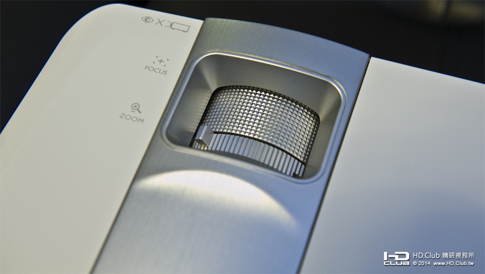

各位可以看到第二張照片鏡頭變焦機構下方並沒有另外的機構推蓋與螺絲。沒有錯,BenQ W1080ST+並沒有支援Lens Shift鏡頭位移。以他極短焦的設計來說筆者推測其最主要的使用環境會是擺放在茶几前方正投影至布幕使用。舉凡Wii或PS4等等家庭遊戲,乃至於MHL連接iPhone / iPad玩Sugar Crush Saga,以及我們所主力使用的家庭電影院等等範疇,BenQ W1080ST+均一舉囊刮相關應用端在裡面,實際使用起來將非常的靈活多變。既然是正投影,機體上的按鈕使用率也相對地高,而BenQ W1080ST+座落在機身右下側的按鈕群也提供了迅速與方便的操作模式。

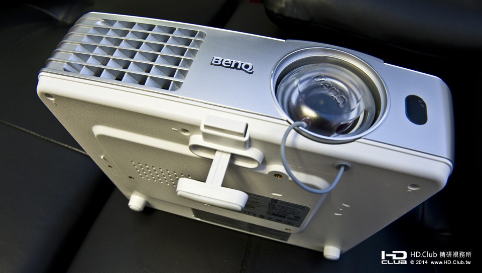

W1080ST+鏡頭前端俯視圖。雖然官方的規格並沒有列出相關的資訊,不過依據實際投影所打出的多張測試用畫面,本次BenQ W1070+與BenQ W1080ST+的鏡頭較前一代的成像品質有明顯的進步,畫面的均勻度也較先前更高更完整。這一點是可以優先提到的地方。紅外線的接收眼接收範圍不錯,可以在倒吊的時候遙控器往前按鈕而能作動;正中央的腳位伸長機構可以在正投影的時候微幅調整機器仰角與高度以配合Offset Value並調整投滿整個布幕;最左側的大方格柵欄則是BenQ W1080ST+所配備的第一顆大型散熱風扇。本次風扇在研發與材料上的選擇算做得不錯,即使是全速運作在投影機倒吊在天花板的情況,聲音相當微小並不會干擾到觀賞影片。

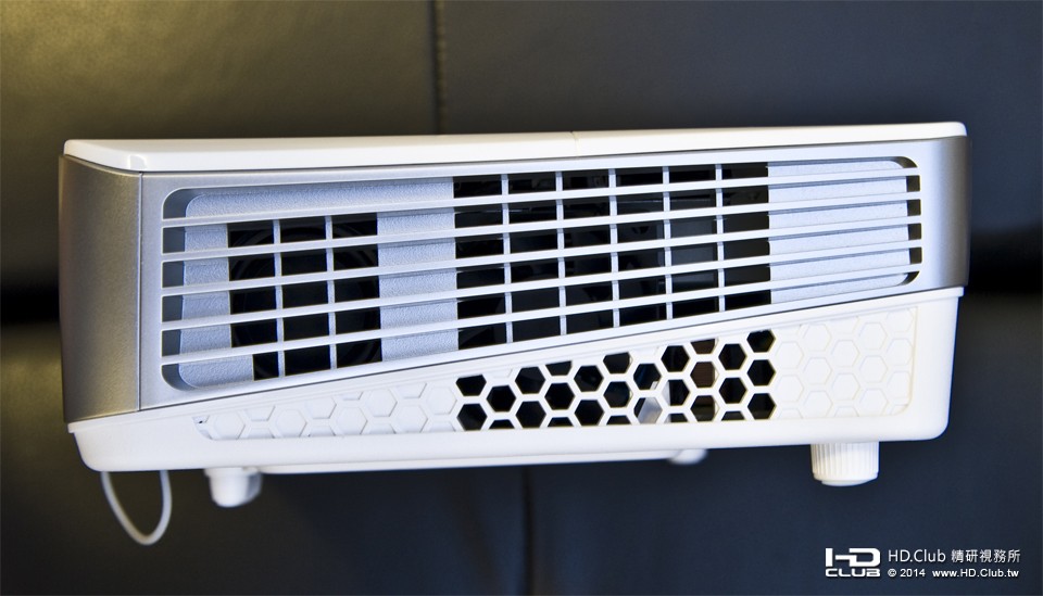

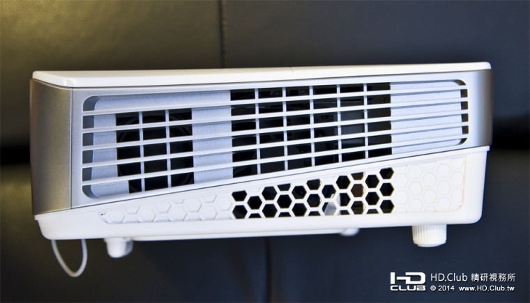

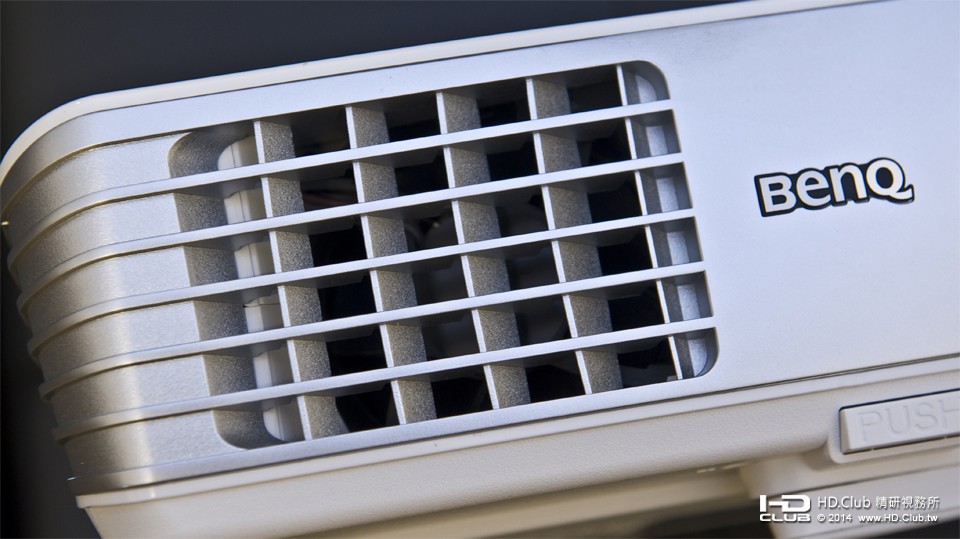

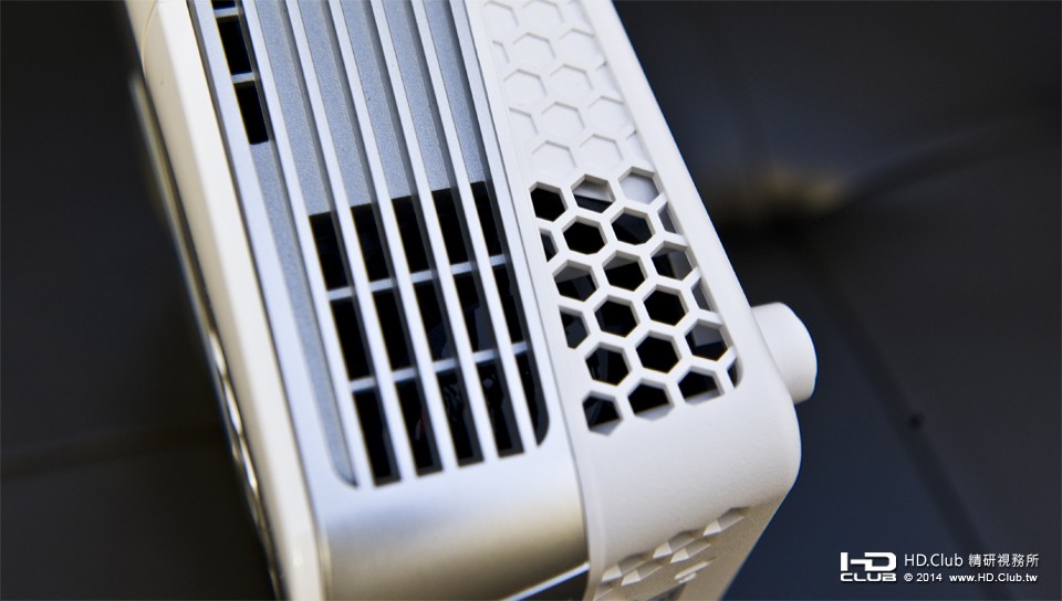

BenQ W1080ST+機體左側與右側一覽圖。除了柵欄以及蜂巢狀的機構開口以利散熱,機體的左側後方與右側中部各安裝了一顆小型與中型的風扇,因此BenQ W1080ST+在機體內部一共安裝了3顆風扇做有效率的熱排除。筆者推測風扇的增加並同時以低轉速的方式運作正是BenQ W1080ST+可以在低噪音又可以有高散熱效率的一大因素,這也顯示了BenQ R&D在投影機上的設計理念。投影機怕熱,越好的散熱系統對投影機的長效工作時間以及使用壽命勢必有絕對的幫助的。
右側較靠近鏡頭的部位內部可以看到一個圓形的單元,這個是BenQ W1080ST+所內建嵌入的10W喇叭。在沒有家庭劇院的情況下可以作為替代的揚聲器使用了。

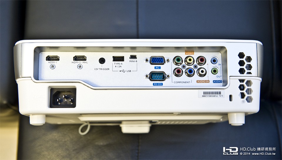

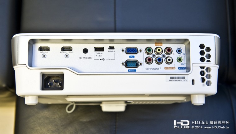

BenQ W1080ST+背部一覽表。在背部的端子原則上與W1070+介面上一樣,內容包含了最重要的HDMI v1.4a兩組,其中一組HDMI 2並支援MHL功能。其他的次要影像以及音訊介面這裡就不再贅述了。
筆者在之前其他的評測有提到電源插座與接頭的替換問題,這部分在BenQ各系列投影機設計上倒是非常友善。如果有鍍金或紅銅的高階電源公母頭與發燒級電源線,想要接上投影機確實是可以立即感受發燒級心中止癢的快感的XD。不過DIY電源線的同時相位千萬記得要做對來。

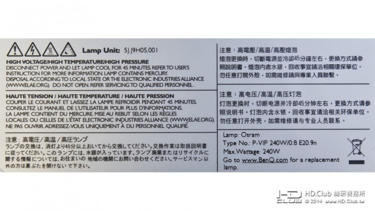

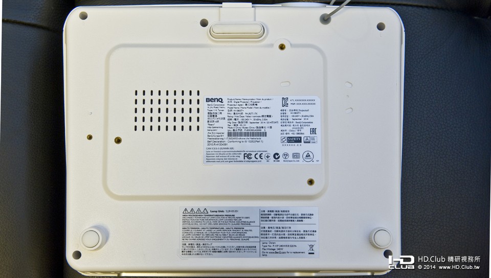

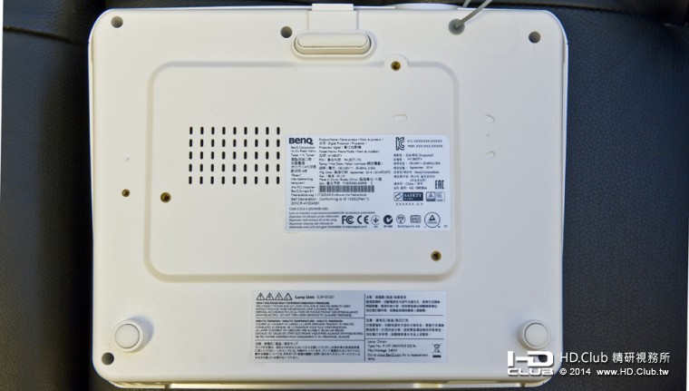

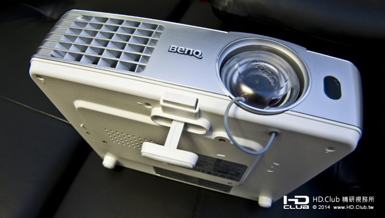

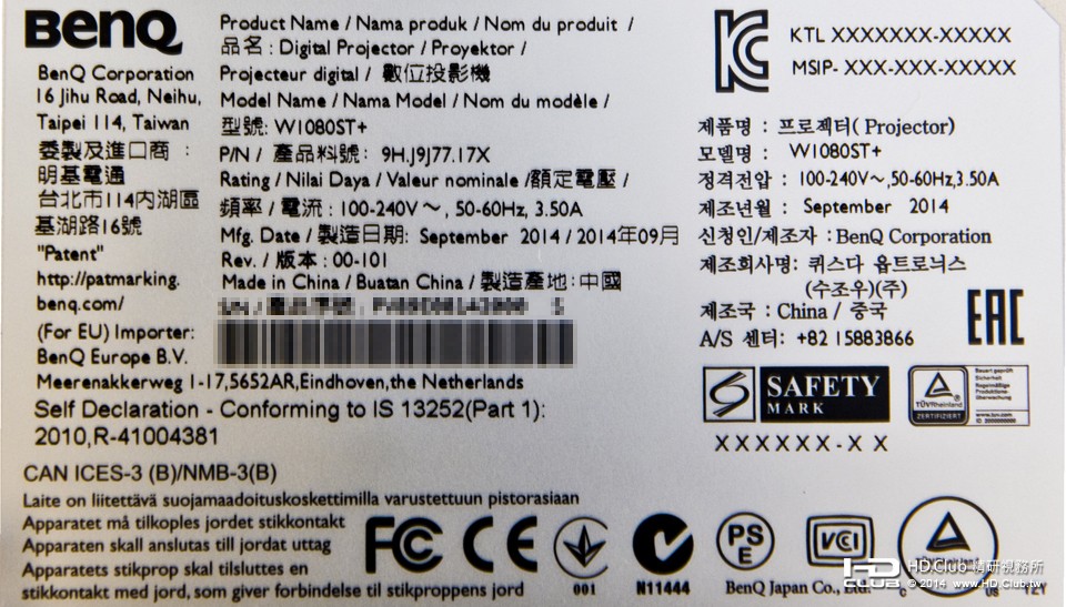

BenQ W1080ST+的底部照。除了三點支撐用來做為倒吊安裝的內嵌螺絲機構之外,筆者也特別把標籤特寫出來供大家做參考。最重要的幾個資訊是:
1) BenQ的投影機是寬電壓設計所以全區皆可使用;
2) 產品的產出是2014年9月;
3) 使用的燈泡是Osram歐司朗且最大工作功率為240W。
想必機器主體的最大熱來源就是燈泡及其光源吧?

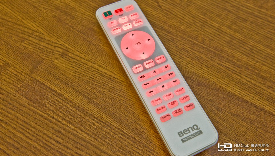

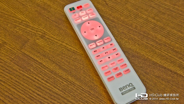

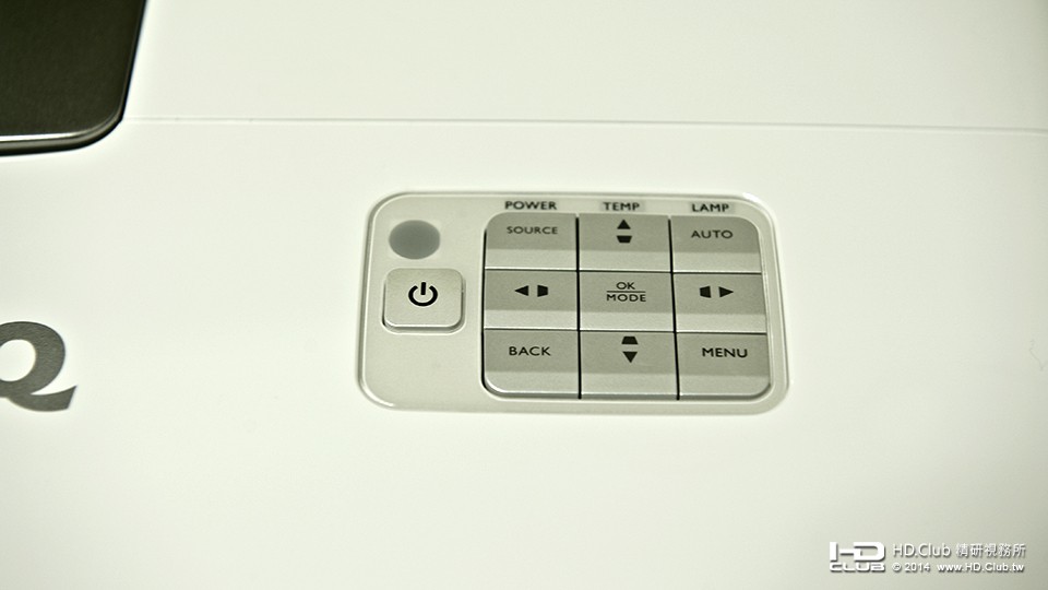

開箱的最後奉上BenQ W1080ST+遙控器照片兩張。遙控器的部分除了按鈕pretty tight之外(大誤)並沒有特別之處,手感與握感上也屬於一般的遙控器類型;受限於遙控器小尺寸,各按鈕的設計比較小且接連靠得較近應該算是遺珠之憾。對於一些手拇指較大的人來說可能需要多一些時間熟悉遙控器的操作並訓練手感。
