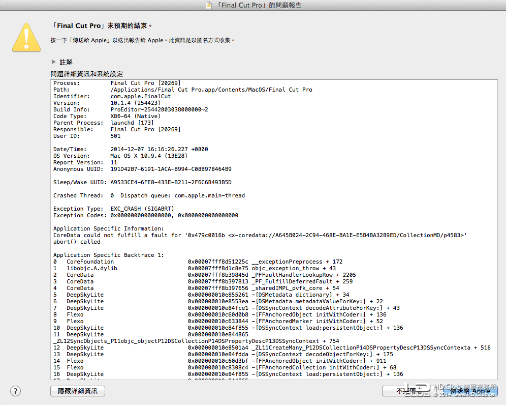

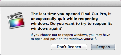

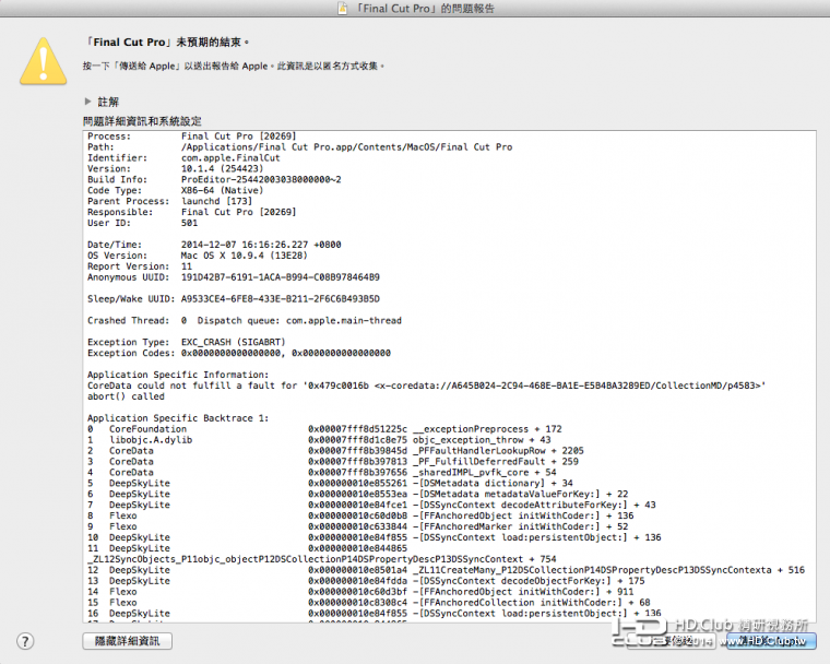

因為無法打開,所以我測試了網路上的方法,將Preferences裡的"NetworkInterfaces.plist"給刪除。
後來FCPX是可以正常開啟了,不過我的Library C還是不能開啟,而且一樣是一進去跑到一半就閃退(如圖)

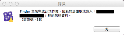

後來在NT2 U3e裡的整個Library C封包也無法做移動,只要一一動就出現圖示

在 FCP X 10.1 之後,如果要刪除參數檔,讓 FCP X 恢復預設值,重新啟動,不需要再搞得那麼麻煩,而是直接在啟動 FCP X 前,按住 cmd+option ,再點兩下 FCP X 啟動,就會跳出一個視窗,詢問是否要將參數檔案刪除?就會恢復到預設值,重新啟動 FCP X 。如果要開啟或是避開原本正在使用的資料庫,可以在啟動 FCP X 前按住 option ,就會跳出一個視窗,詢問要開啟哪一個資料庫,或是完全不開啟其他的資料庫。
你的問題,看起來在資料庫管理上有點複雜,基本上一個專案就是開啟一個資料庫,再用 Event 事件的方式來做不同記憶卡或是紀錄的分類,因為從另外一個資料庫把剪輯片段素材帶到另外一個資料庫中的 Project 進行編輯,基本上會做片段媒體檔案的複製拷貝,也就是該片段素材的媒體檔案會被拷貝到另外一個資料庫中。
如果你的資料是從攝影機所紀錄的記憶卡,透過 Media Import 的方式,基本上 Leave Files in Place 的選項是無法勾選的,因為這種方式都會從記憶卡複製拷貝檔案到資料庫去。除非你的檔案是可以被直接編輯的媒體檔案,像是 ProRes 422 格式,就會出現 Leave File in Place 的勾選項目。再者,轉碼 Transcode 的動作,也跟你所敘述的問題無關,也就是說,你在完全不了解 FCP X 相關操作的條件之下作業,所造成的問題,有可能是你在編輯過程等條件所發生的,大家都很難去協助你解決問題。
請問你的外接儲存設備的磁碟格式是?陣列所設定的條件是?同時你所用的主機種類是?記憶體多少?主系統硬碟所剩下的空間有多少?
基本上 Library 資料庫,雖然可以透過在 Finder 下去選擇觀看套件內容的方式,但是裡面的檔案基本上,除了在 FCP X 裡面去做管理之外,千萬不能在 Finder 下來處理。
你的狀況,應該是資料庫裡面的管理或者是檔案已經有毀損的狀況。

資料庫無法移動或是拷貝,那有時候是系統權限管理上的問題。那要看你的陣列有沒有做一些相關的處理,比如說這個陣列本來不是連接在這台電腦上?

我之前遇到過類似檔案毀損的狀況,是蘋果先前銷售的 Mac Pro 使用的內建陣列卡,我遇到很多用這張陣列卡的使用者(也有電視台),都發生拷貝進去的影像檔案(從記憶卡或是錄影帶擷取),都有毀損的現象,導致 FCP 7 在剪輯使用時,一直無預警的當機,讓使用者非常的困擾,即使有設定自動備份的處理。後來拔掉這張陣列卡之後,問題就全部解決,這是因為這張陣列卡上面有一個記憶用的電池,通常在一年之後,這顆電池就會因為耗損的關係,而導致在系統管理上,會一直出現警告錯誤,讓寫入的檔案發生錯誤。
所以可能要檢查一下你的陣列是否有類似這樣的問題,一般如果是有控制單元的獨立陣列,都可以透過他們所附的陣列管理軟體來了解陣列的使用情況,但是如果是軟體陣列,就是使用電腦做模擬管理的,那就有可能是陣列其中的硬碟有問題,尤其是 RAID 0 的模式。
