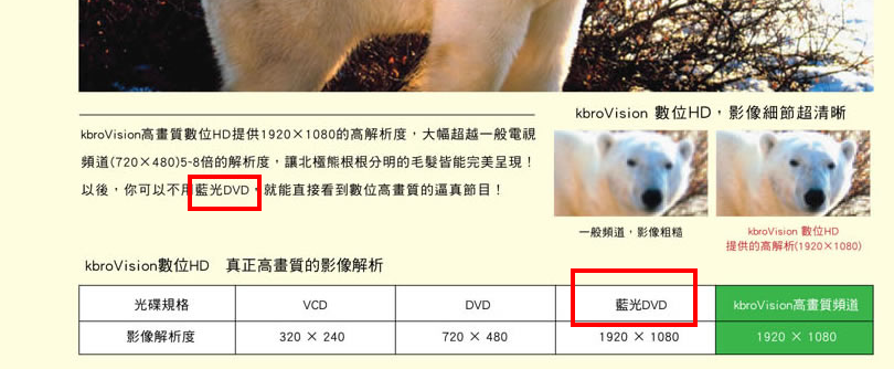

藍光DVD又出現了
有沒有誰想打去罵啊?
我懶得打了除非我要申請的時候才會順便糾正
上次有個在Y拍賣BS錄下來的「藍光DVD」被我一問他才把藍光DVD改成藍光光碟BD

我才想到之前發現的錯誤不知道更新了沒
真的更新了耶!!
原圖的藍光DVD
變成藍光光碟了
但他沒有把BD加上去是唯一一個遺憾
不然大眾還是無把藍光跟DVD劃清界線
但這樣算是不錯了

原帖由 kreites 於 2009-2-16 00:20 發表
看到這篇浮起來
我才想到之前發現的錯誤不知道更新了沒
真的更新了耶!!
變成藍光光碟了
44647
但他沒有把BD加上去是唯一一個遺憾
不然大眾還是無把藍光跟DVD劃清界線
但這樣算是不錯了 ...
說不定過幾天 他看到你發文 又換了
