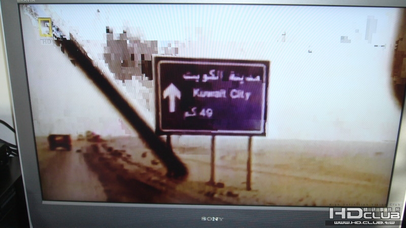

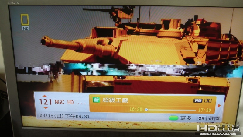

裝完後有點失望因為會有雜訊!
可能是家中的配線讓訊號衰減嚴重
所以變動率過大的畫面
就容易產生嚴重馬賽克

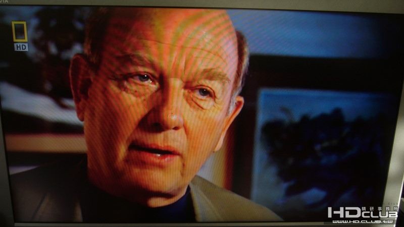

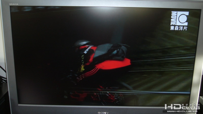

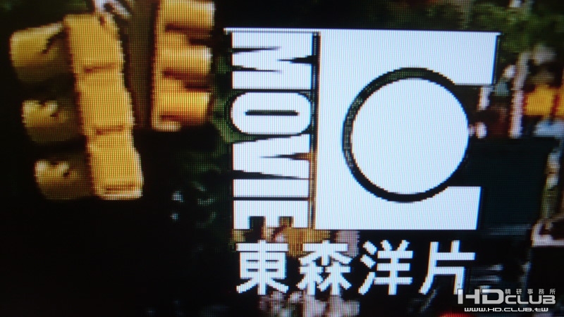

東森洋片台 這個應該是SD的節目
不過他SD升頻升得不錯(近看時看得到Pixle狀的邊界,而非BS上升頻時會出現的掃描線)

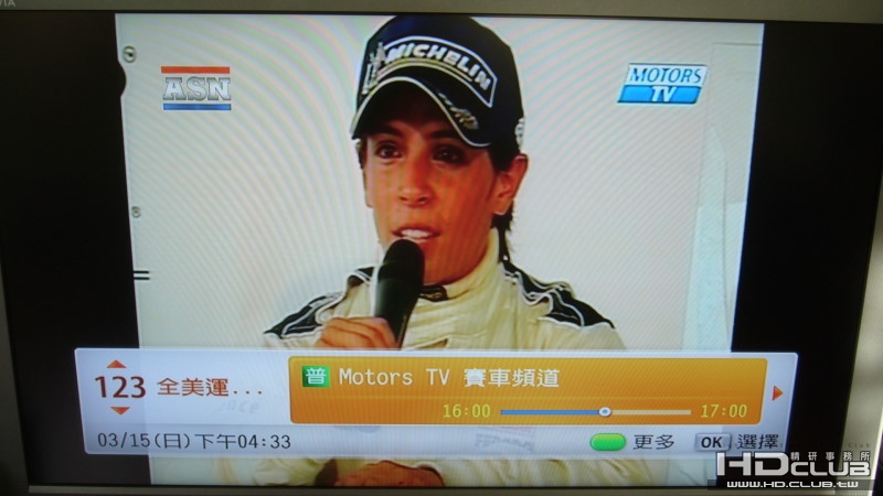

全美運動往正在播出SD節目

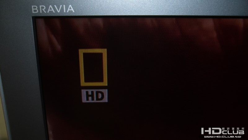

NGC HD台標
已經被很多人嫌得要命的巨大台標

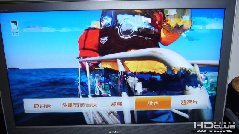

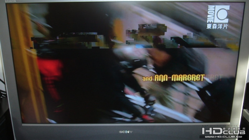

接著是有馬賽克的畫面

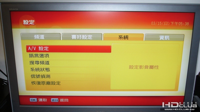

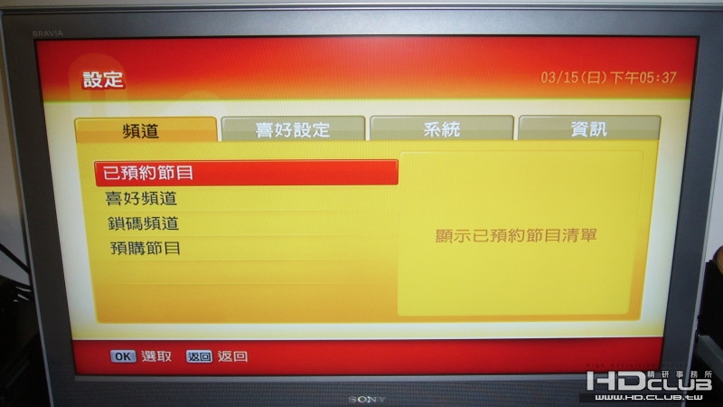

接著是操作介面

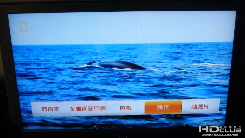

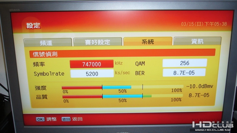

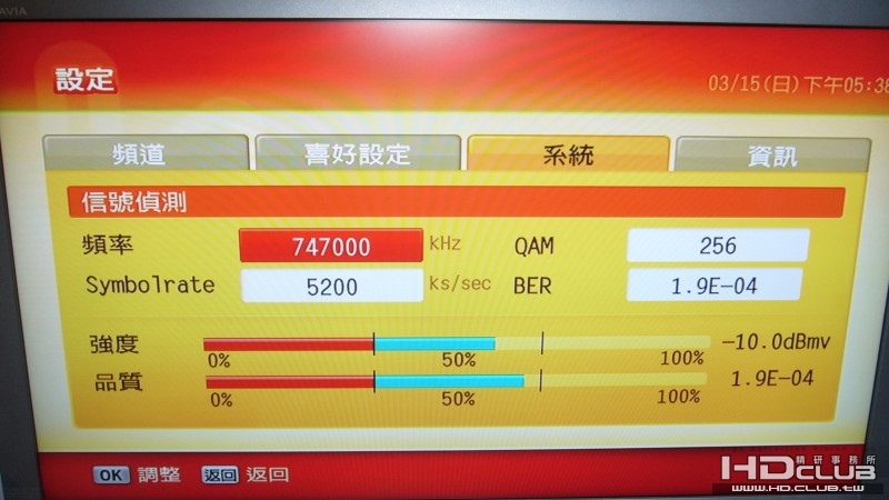

頻道信號品質表示(國家地理頻道HD 正常收視時)
頻道信號品質表示(國家地理頻道HD 低於品質門檻 馬賽克出現時)
上面看到QAM值是256 順帶一提 SD數位無線電視是16QAM HIHD使用64QAM
而256QAM則無法使用於無線電波中
但我覺得這幾台HD的流量從畫質上看來好像也沒有表現得特別高

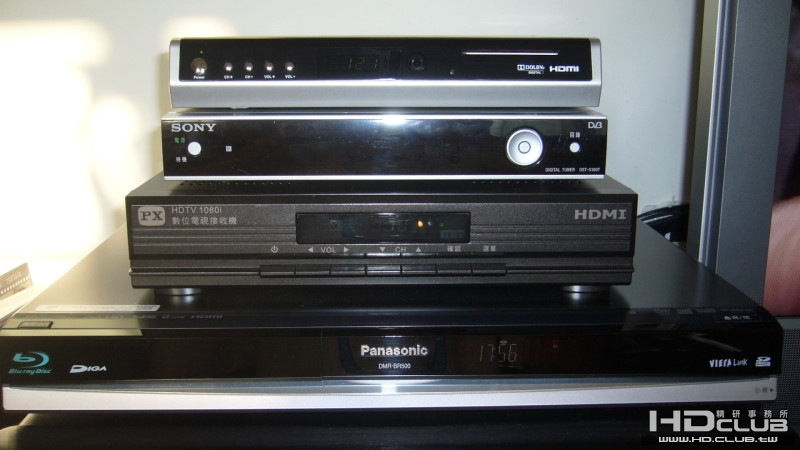

層層疊

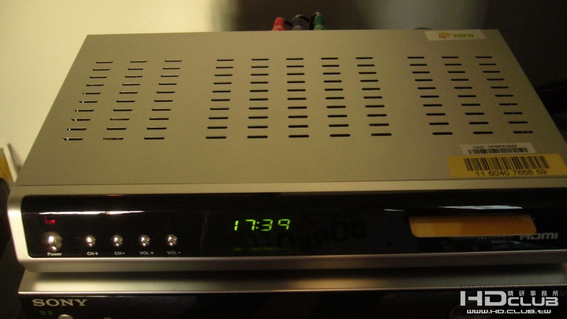

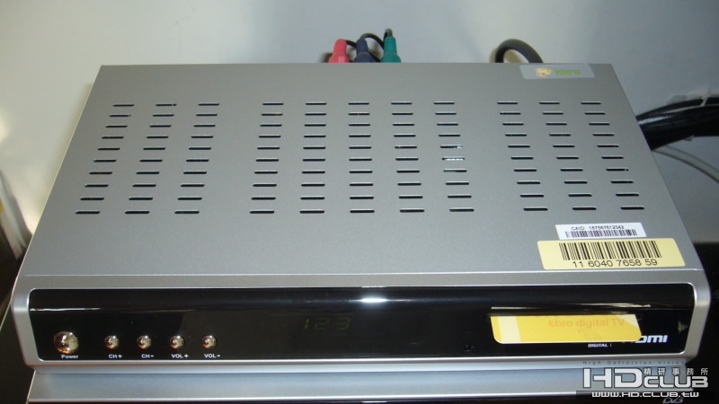

第一台是kbroV數位有線電視機上盒
第二台是SONY DST-S100T數位SD DVB-T接收機(用來解民視給錄影機錄娘家給媽媽看用,媽媽說用兩倍速快轉和跳廣告比較省時間 )
第三台是固定在HiHD的大通數位HD接收機(HDP-3500)
第四台是Panasonic DIGA BS RECORDER(BD) DMR-BR500

可以用強波器來改善數位台會有馬賽克的情況(SD HD都會有 只是小馬和大馬的區別而已)

不知道您馬賽克的現像解決了嗎?照我看您的圖片,訊號強度是ok,品質也不至於多差,
如果常常出現馬賽克也是挺奇怪的,沒意外的話...現在..應該...自動好轉了吧.. QQ
另外,家裡的分岐器要注意,很多用戶自己N年前買來分接的,不是品質不好就是頻寬不到870MHz以上
(接近800MHz的最好也不要,因為臨界點品質不好的,訊號載到那個頻率上一樣會掉下來),
有時候品質(BER)不好,是用戶自己分岐器的問題....
不過....裝機的時候經過的分岐器不合規定應該會幫你換掉的.... =.=

有請人來處理了
他在弱電箱裡的接頭處加裝一個大通的頭(不知道是什麼東西)就好了
是這樣接的
             ┌上4樓
2樓上來的線到三樓→分接─├大通的一個小小頭,可能是增強用→與天線切換器混合→進我家
             └進隔壁家
現在不會馬了
