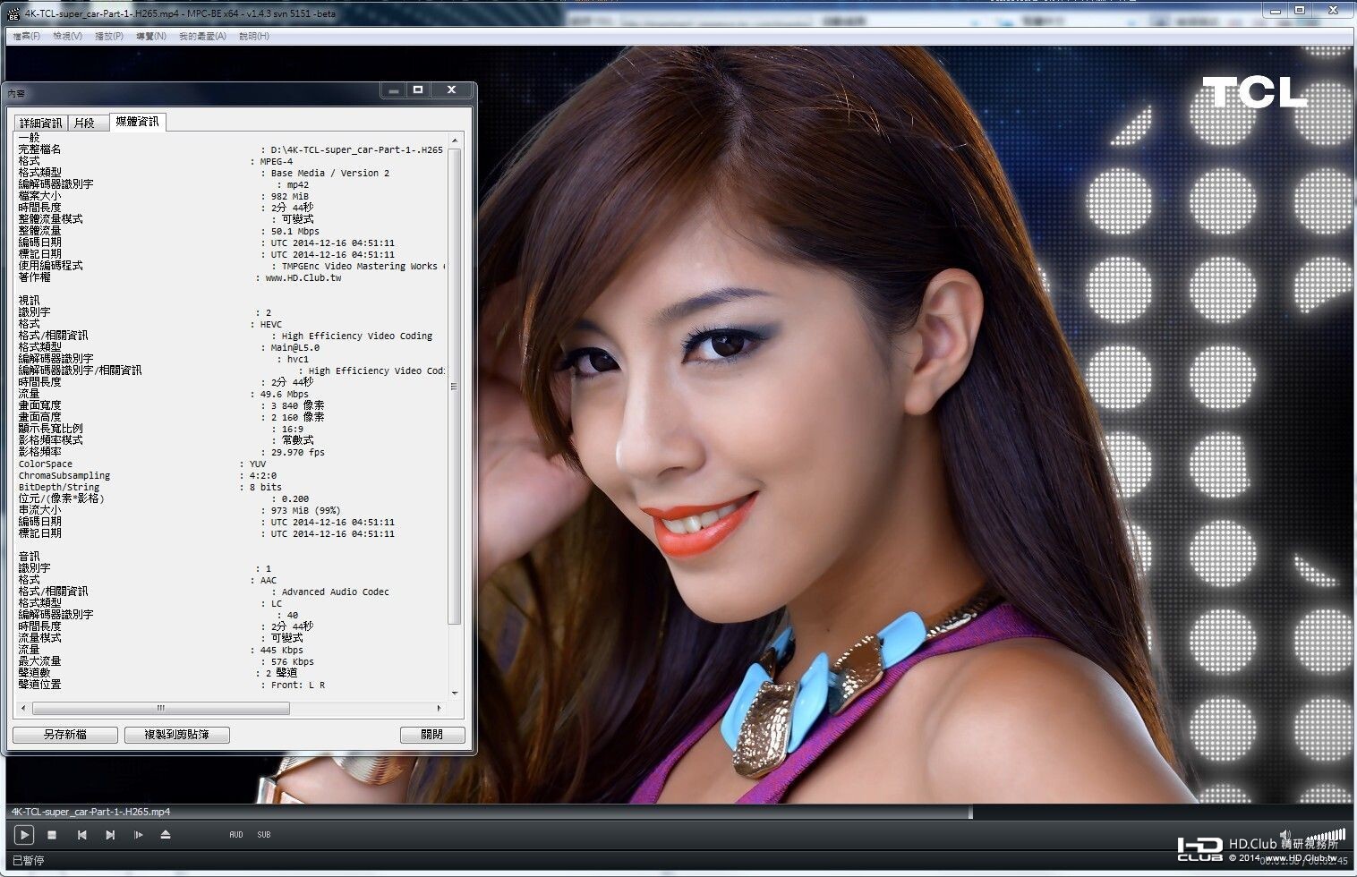

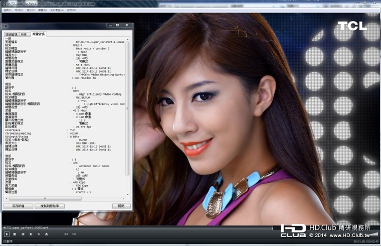

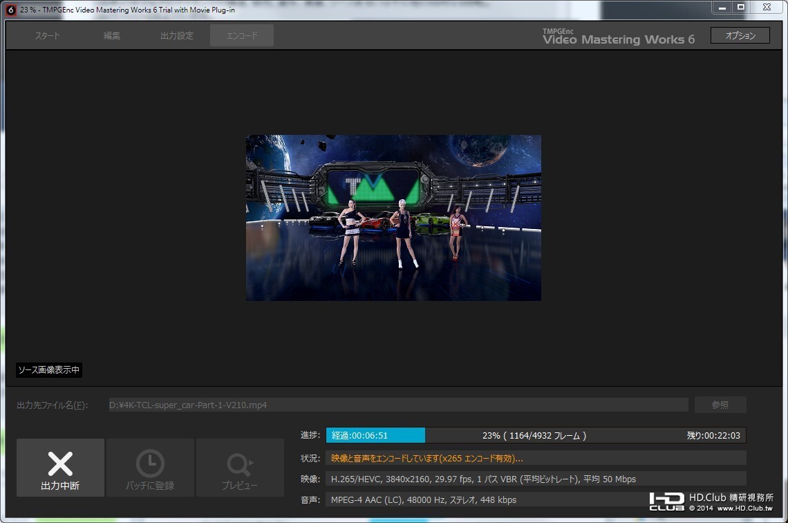

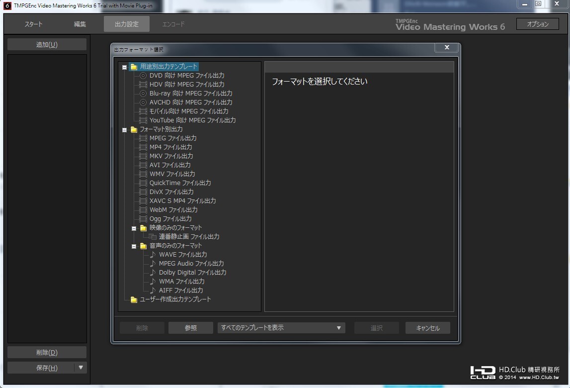

精研原創4K影片實際測試編碼
編碼速度非常的快速,相對於前一代的速度,快了50倍以上的速度,將不會是天荒地老的等待了,當然如果您的cpu和cuda更多的話,那麼等待將會是非常愉快的體驗。
在等待輸出的過程中。
我們仔細地來看看輸出的詳細設定如下所示。
經過不算漫長的等待,終於又看到美女了,果然如預期般輸出了。
相信過一陣子,HEVC 265格式的檔案會越來越多,否則硬碟的堆積的高山都快要壓扁我們了。

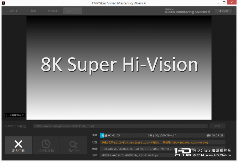

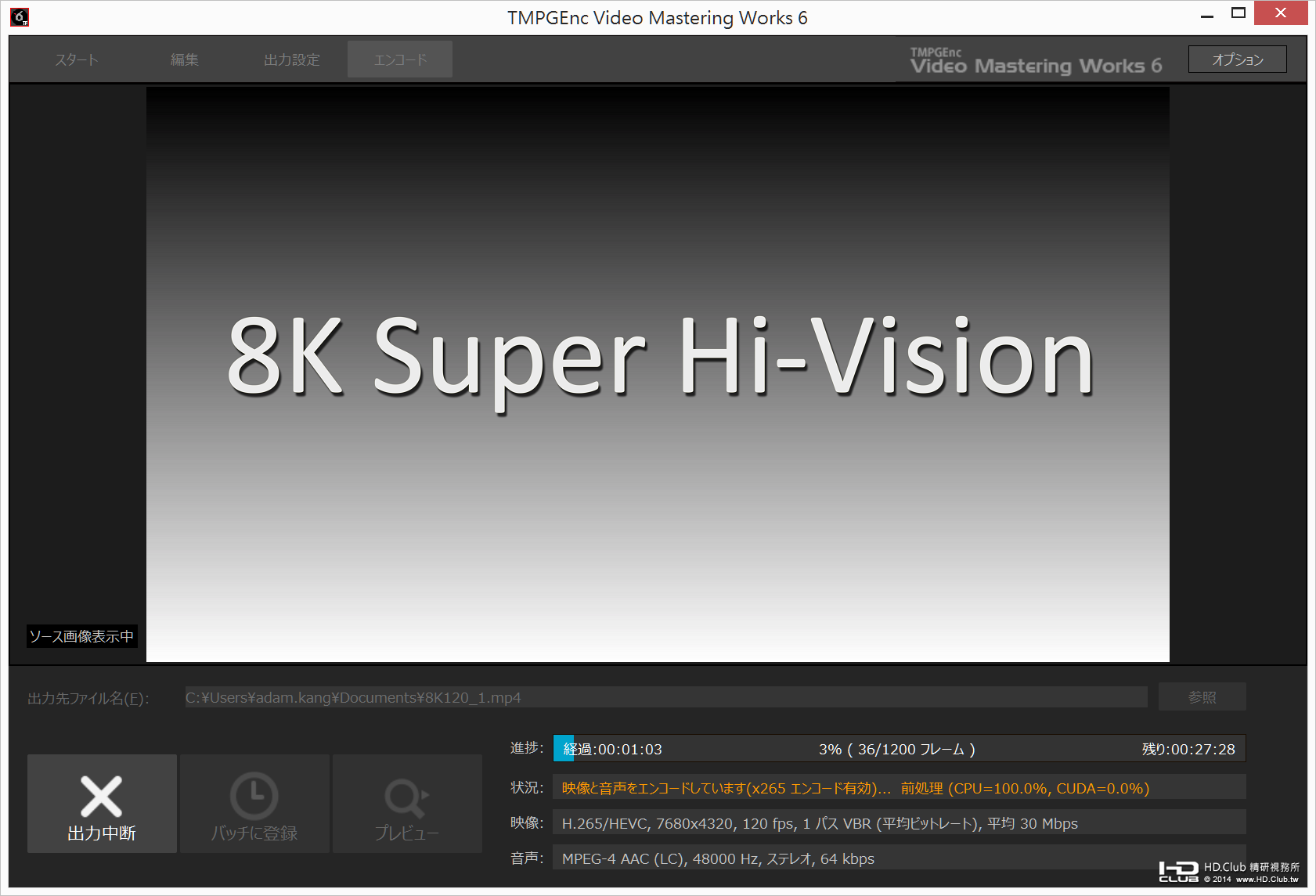

今天下午開賣之後, 火速在官網買了下來.
隨手花三分鐘用 AE 排了一個 10 秒的專案, 先輸出成無壓縮 *.avi 花了一個小時
再用 TMPGEnc VMW6 編碼為 HEVC , 真的可以輸出 120FPS 耶!! 而且 "只" 花了三十五分鐘...
Orz
HEVC 7680 x 4320 , 120FPS
成品下載  (24.6MB)
目前沒有播放器可以順暢播完...

最後ㄧ張圖, 寫 8K! 強!!
看到 8K 了! 這個軟體肯定打敗 Adobe 了!

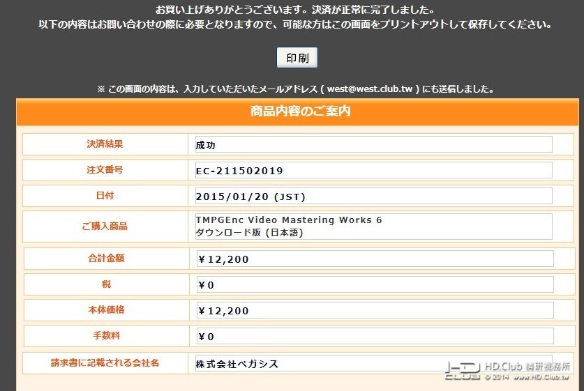

小弟目前也有意思要購買這套編輯軟體,目前看了軟體購買資訊...它有好幾個版本價錢,不知道各位是購買哪個版本??小弟主要是影片的轉檔尤其是在H265的檔案部分,不知道各位推薦買哪個版本呢??謝謝各位的說明...
發表於 2015-1-19 21:51:53 | 顯示全部樓層
本文章最後由 KOBSS 於 2015-1-19 21:56 編輯
講真的... 如果看不懂日文, 強烈建議您等英文版推出.
TMPGEnc Video Mastering Works 6 只有一個版本, 會有好幾個價格是 "優待" 價
完整版是 12,200円 最貴的那一個
再來是 "買過 Pegasys Inc 產品" 的 9,760円 "老顧客價"
以及 TMPGEnc Video Mastering Works 5 的 7,320円 "升級價"
最便宜的是 "發售前一個月內購買 TMPGEnc Video Mastering Works 5 的 1,796円 "特別優惠價"
每個價格能購買的條件皆不同, 請不要誤會喔...

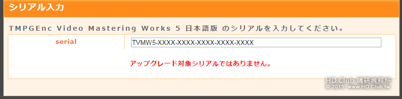

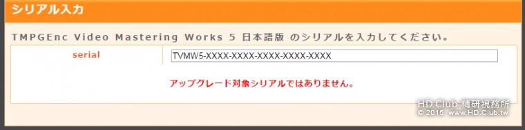

發表於 2015-3-5 00:31:47 | 顯示全部樓層
可惜買過英文版的5,不能用在優惠買日文版的6,殘念啊!!!

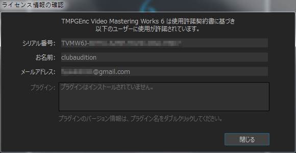

發表於 2017-11-12 20:07:29 | 顯示全部樓層
小弟我最近也想買TMPGEnc Video Mastering Works 6
請問這個軟體使用期限是多久?
一年而已嗎? 還是無限期使用?
還請知道的朋友給個指示一下
發表於 2017-11-13 14:02:17 | 顯示全部樓層
joe1977 發表於 2017-11-12 20:07
請問這個軟體使用期限是多久?
一年而已嗎? 還是無限期使 ...
此軟體是屬於買斷形式的授權, 一次付費終身使用
雖然啟用需要連網, 但只要沒有用得太誇張
同樣序號在數台 PC 上面啟用並沒有問題.
