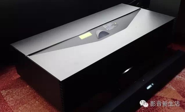

Sony 4K超短焦鐳射投影機VPL-GTZ1

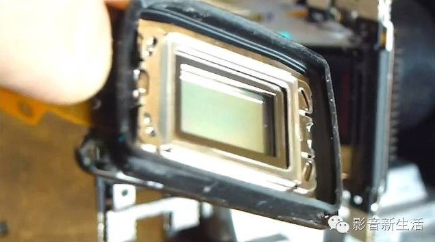

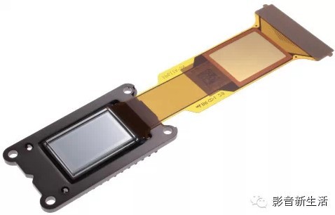

SXRD技術是一種先進的反射式技術,是LCoS的兩大分支之一(另一個是JVC的D-ILA技術),由Sony公司獨家開發,也是第一個支持4K超高清解析度的投影機晶片。該技術在2003年度首先應用於Sony QUALIA004投影機上,後續推出的SXRD技術投影機還有VW系列。最新推出的4K超短焦鐳射投影機VPL-GTZ1和4K投影機SRX-T423等也同樣採用了這一技術。

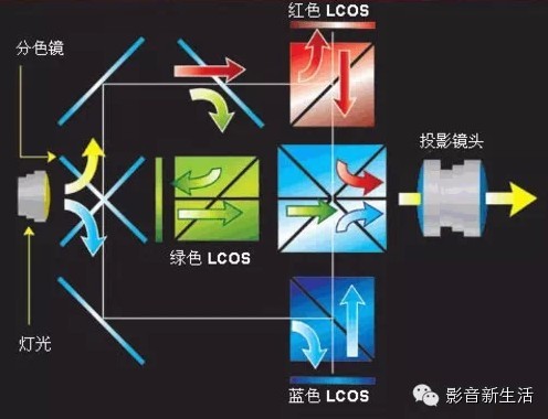

談到SXRD,不得不提LCoS技術。LCoS技術和DMD(數位微鏡裝置)類似,採用反射式原理,但與DMD微小鏡片結構不同,所以LCOS圖元點和圖元間隔能非常微小,使其超高解析度的優勢。但其生產成本一直居高不下,主要因為其液晶層和CMOS電路控制層圖元點對應貼合技術成功率很低。

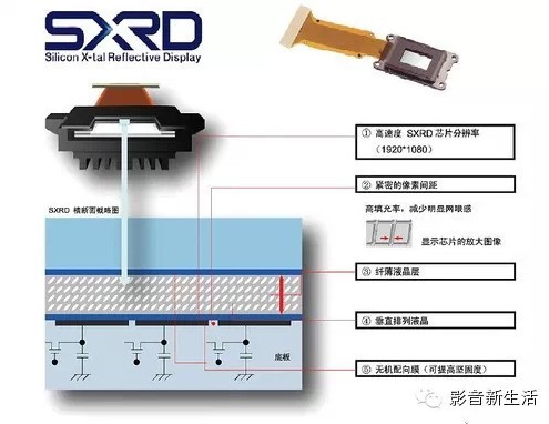

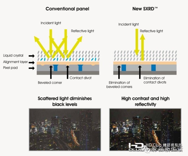

而Sony 在LCoS技術的基礎上進行了改造,對液晶層和配向膜工藝從根本上進行了重新開發,將傳統的液晶層水準排列改為了垂直排列、更從無機物中提取了全新的配向膜材料,使得它們的壽命達到了接近9萬小時,基本可與DMD持平。另一方面,Sony將液晶體和反射玻璃之間的間隙層縮小到2微米,這使得此類結構的晶片對灰塵有了先天的“遮罩效應”,使得產品效果更為出色,並且壽命更長。

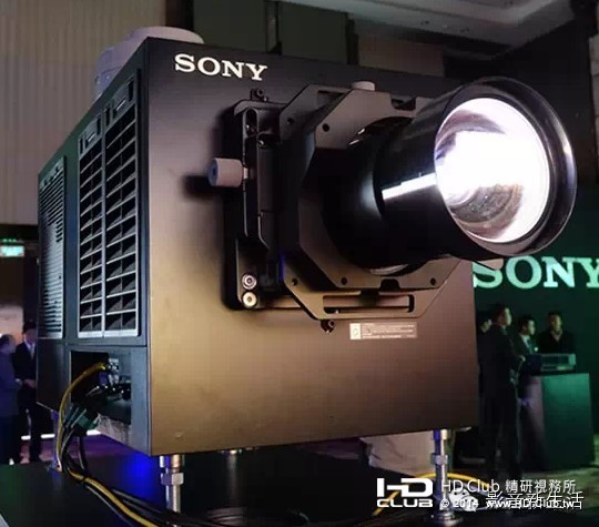

採用了SXRD技術的SRX-T423 4K投影機

● 高解析度
採用了SXRD晶片的投影機可高達885萬像素。Sony可通過優化每一個圖元的驅動電路達成高解析度顯示效果,配合以Sony獨有的信號燒錄技術,可確保高品質、高解析度輕易再現,甚至是在超過300英寸的大螢幕上,也可達成非凡的影院級品質及圖像精度,杜絕粒狀網紋效果。
● 高亮度
SXRD投影機所能達到的亮度,是同類產品的4倍。當燈光的亮度一定時,投影儀的亮度級數是與顯示幕的尺寸成正比的。此新近研發的1.55英寸顯示幕(原來為0.78英寸)直接擴大了發光區域的面積,使其達到原來的4倍,從而成功地將反射率由65%提高到72%。從而確保高亮度的輕易輸出。
● 高對比4000:1
通過在製作液晶單元時採用垂直陣列液晶材質、細小的液晶單元間隙及無機陣列層, SXRD應用產品可表現出優秀的對比度效果。同時,通過優化陣列層的製作工藝,可令陣列層更為持久耐用,並可達成4000:1的對比度表現力。

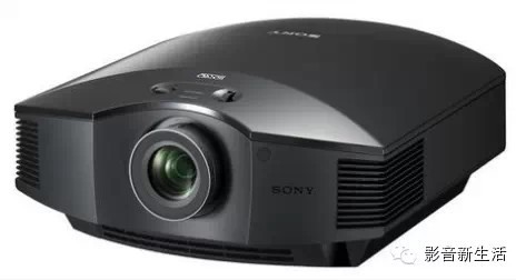

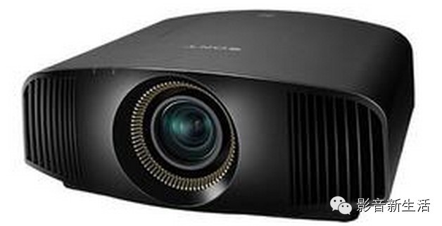

Sony VPL-VW300家用投影機
從Sony所發佈的採用了SXRD技術的投影產品VW系列,不難發現SXRD顯示技術在解析度、亮度及對比度的表現力均超越傳統的Full HD,不僅可再現高質素圖像效果,並在顯示幕製作過程中採用全新的完整晶片嵌入工藝,也很好地提高了大尺寸顯示幕的品質及生產效率。
