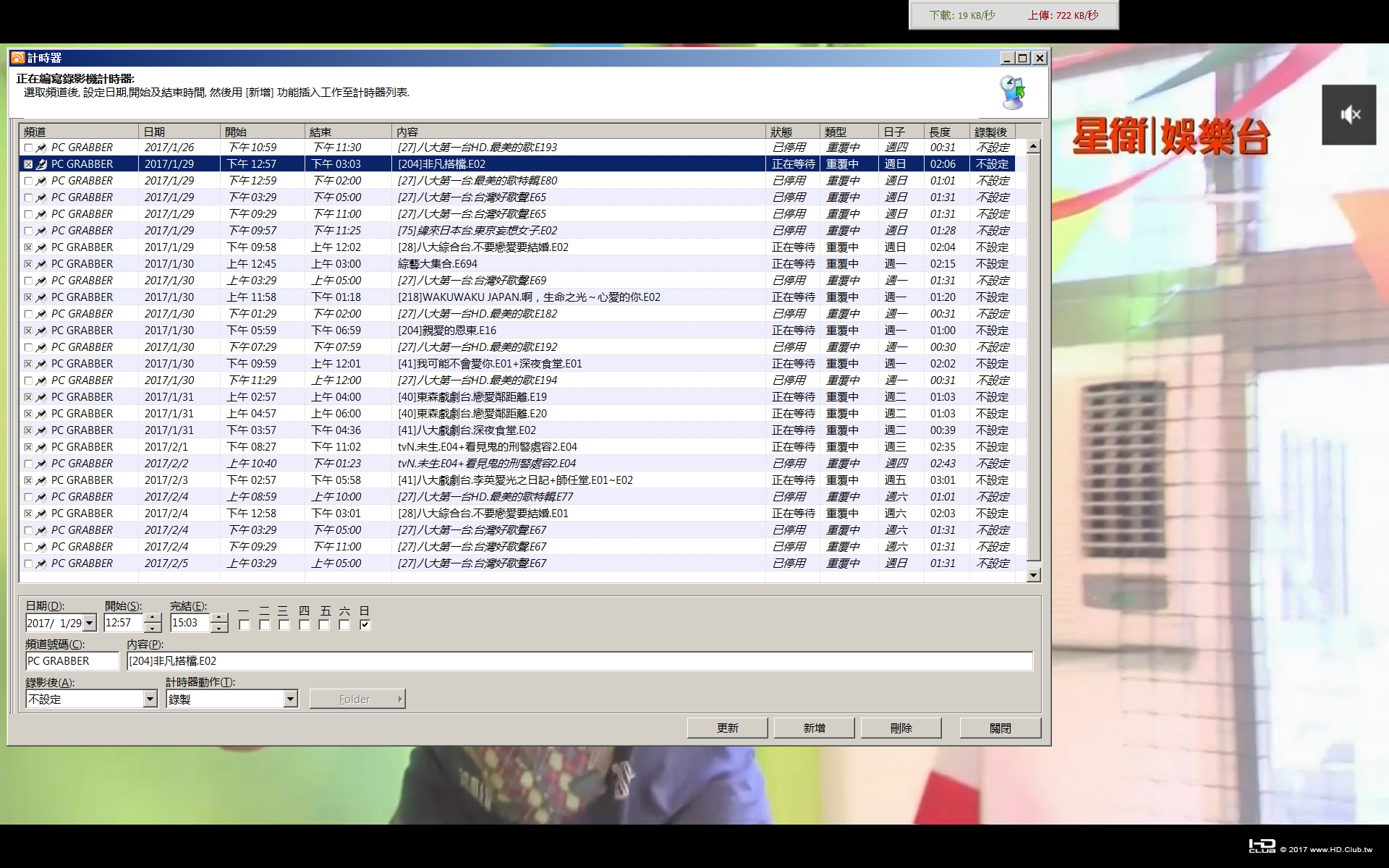

發表於 2017-1-28 23:39:06 | 顯示全部樓層
請參考以下產品,可以錄製MOD並在電腦賞播放的
http://www.velocaps.com/Product.aspx?id=634
發表於 2017-1-29 12:48:13 | 顯示全部樓層
本文章最後由 cefiro2 於 2017-1-29 12:51 編輯
tiger-hsiao 發表於 2017-1-28 23:39
http://www.velocaps.com/Product.aspx?id=634 ...
Tbox Mini+ 可配合DVBViewer預約錄影,但無法自動切換頻道,要自動切換頻道,需要自製紅外線收發器,網路上有教學,但我不曾試過。
