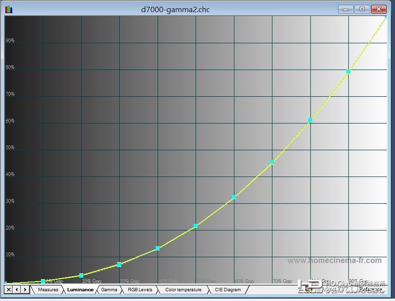

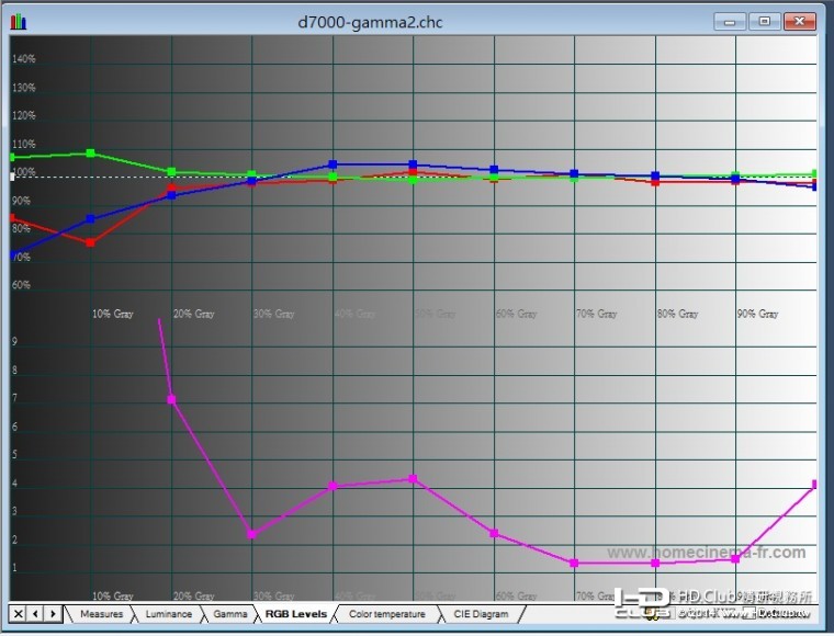

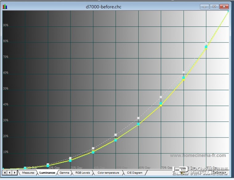

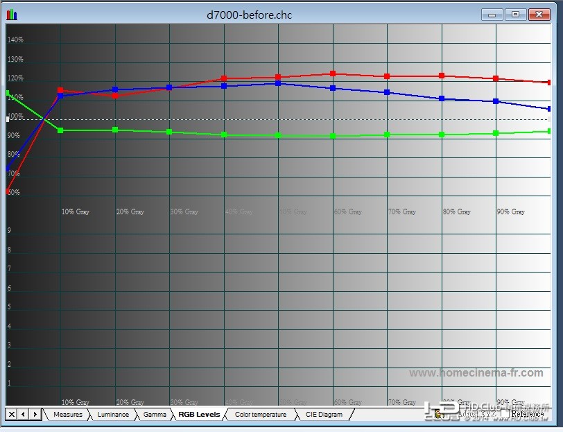

我選用電影模式做為起點來做矯正

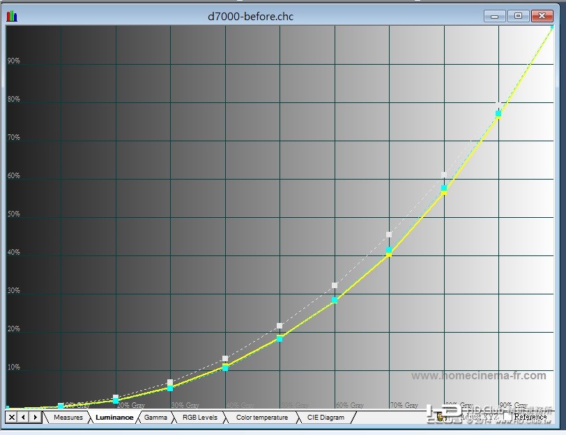

預設GAMMA約2.47
調好約2.21

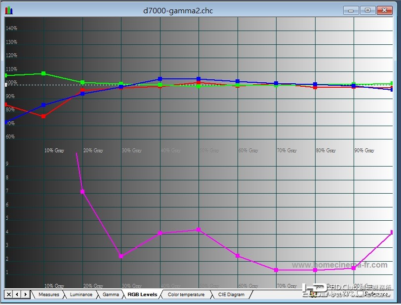

預設R,G,B 準位
調後R,G,B 準位

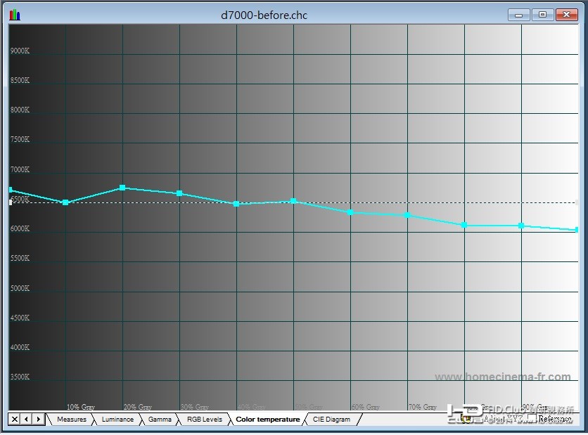

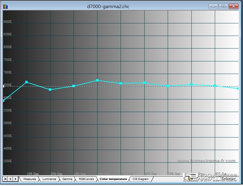

預設色溫 暗部較高 亮部較低 +/-700K
調後色溫 +/-300k

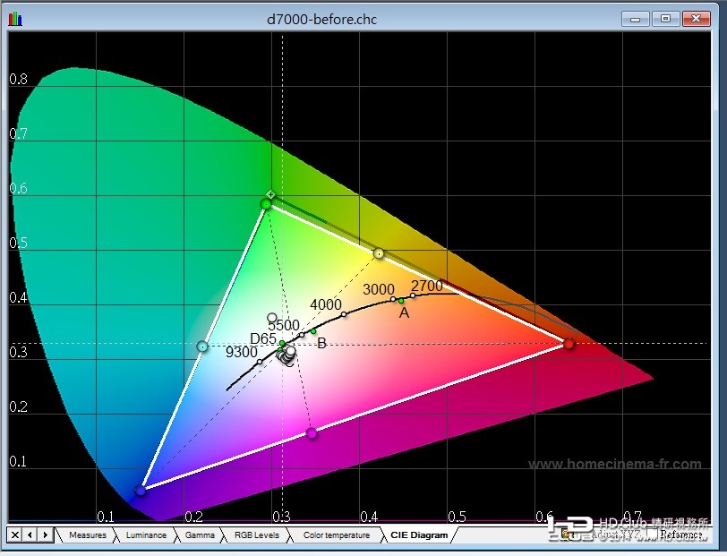

預設色域
調後色域
這部電漿的色域有:自動,較寬,自定義三種
(預設色域為自動,調後色域為自定義)

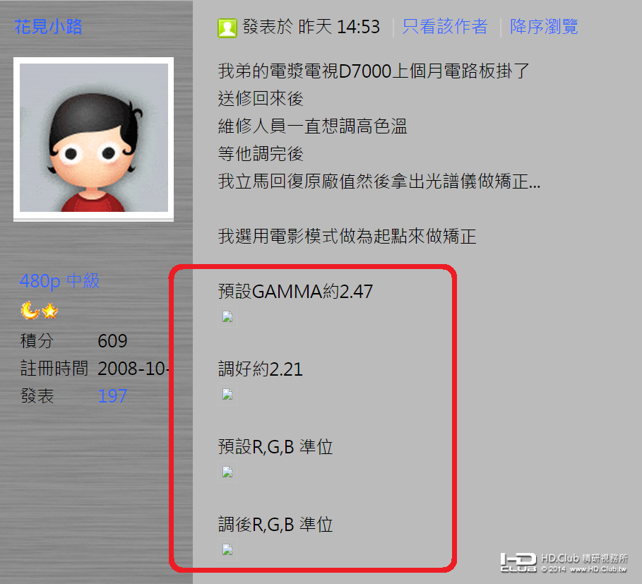

發表於 2015-1-1 02:08:35 | 顯示全部樓層
圖片是不是掛掉了@@
還是只有我的這樣... 囧
 樓主| 發表於 2015-1-1 03:11:34 | 顯示全部樓層
本文章最後由 花見小路 於 2015-1-1 03:21 編輯
好像是也
我重傳~
多謝提醒
(已重新上傳完成)

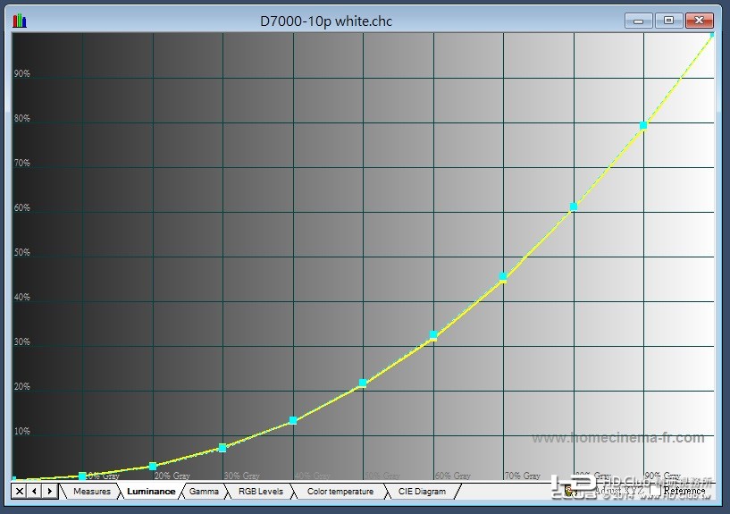

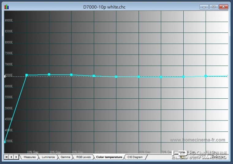

"10點白平衡"
好險結果還不錯
感覺就像換了一部新電視
10點白平衡調後GAMMA約2.20
跟調前差沒多少,差比較多的是白平衡

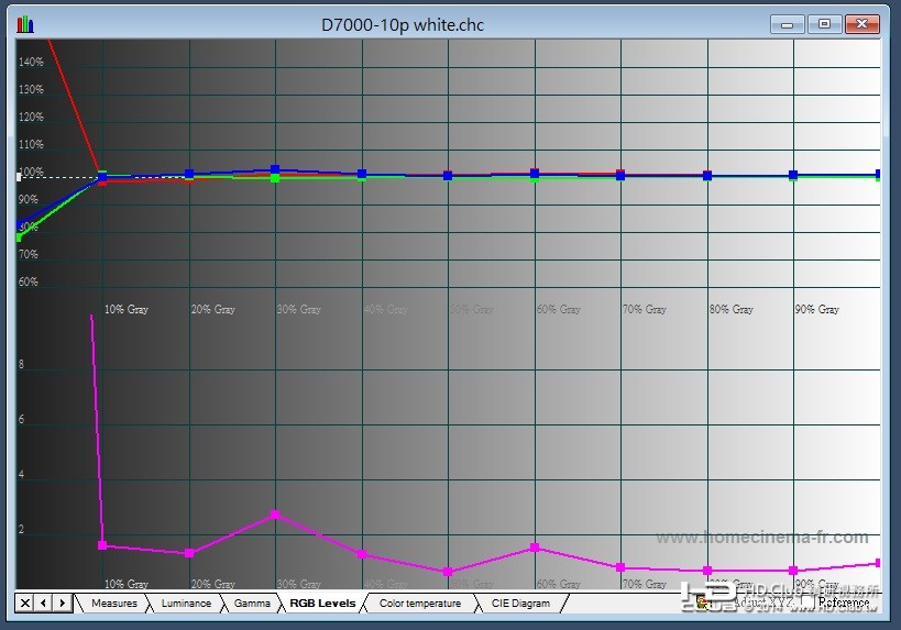

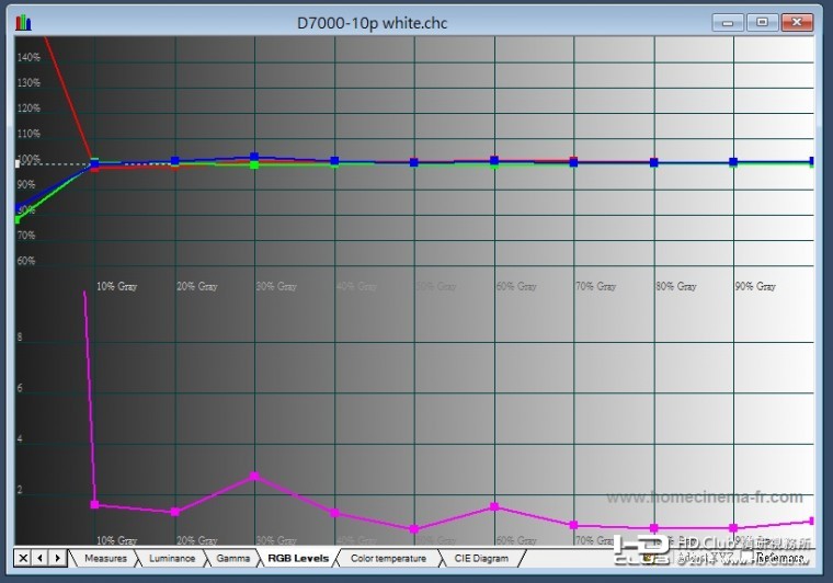

10點白平衡調後R.G.B準位
廠商開放這功能實在是太棒了!
以D7000為例,若只有R.G.B Offset(低光區) 跟 Gain(高光區)

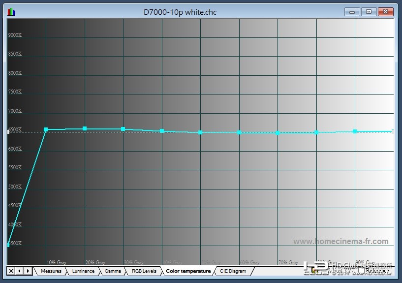

很難做到較好的匯聚

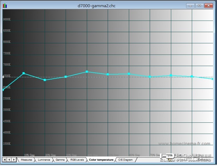

10點白平衡調後色溫
終於較為平直了
原廠的電影模式真的不能盡信啊...
